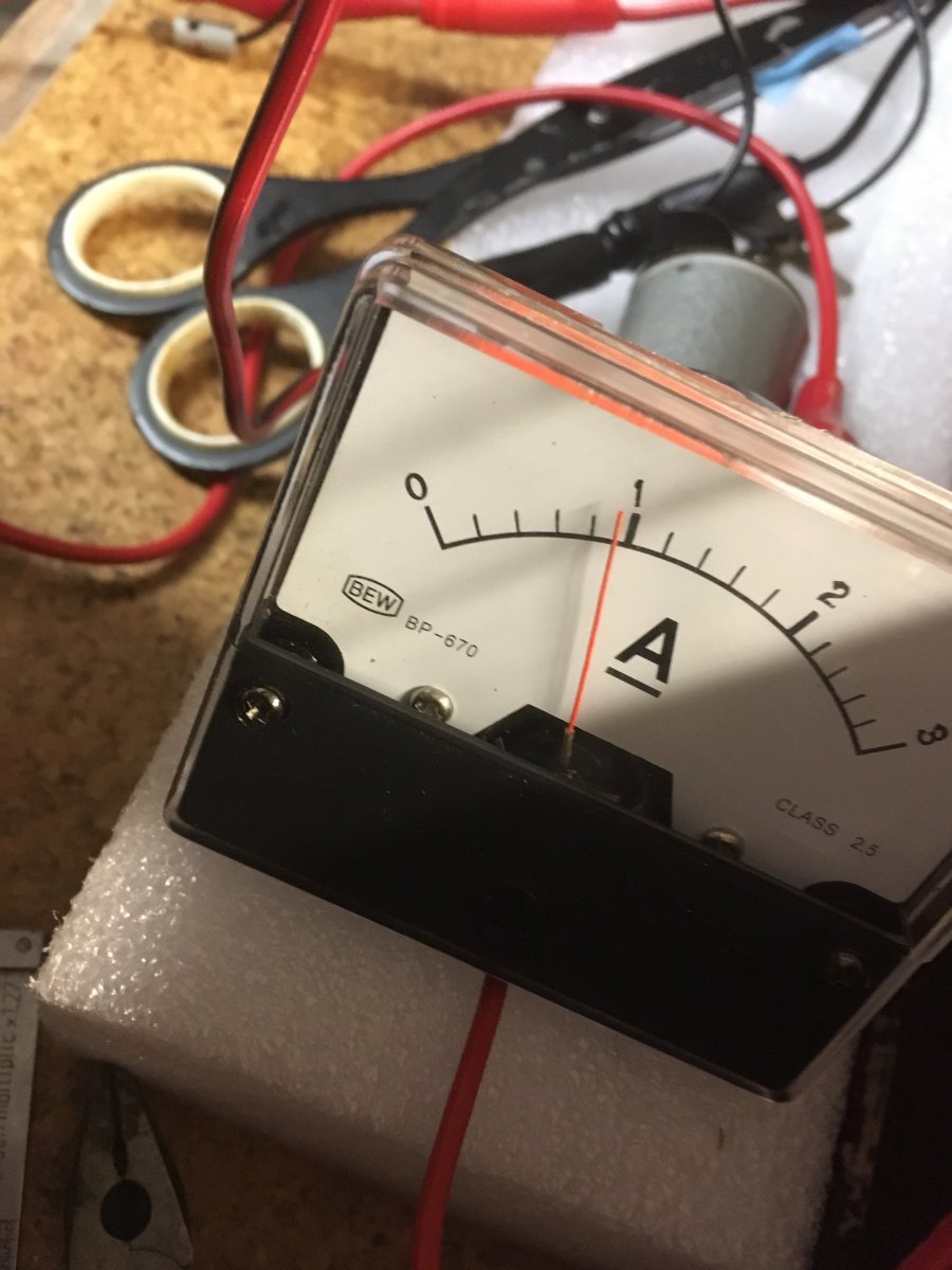

Iets heel anders; ben met de Multiplex zender bezig en die doet het weer met een nieuwe accu. Een testopstelling gemaakt vanmiddag, maar als ik de zender aanzet gebeurd er dit:
20200125_142729 by Ronald Halma, on Flickr
6V accu, de originele batterijbox met 4 penlites geeft maar 0,9 V, te weinig dus.
Wie weet wat hier aan de hand is?
