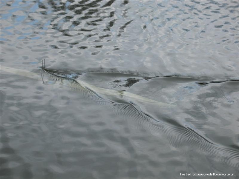

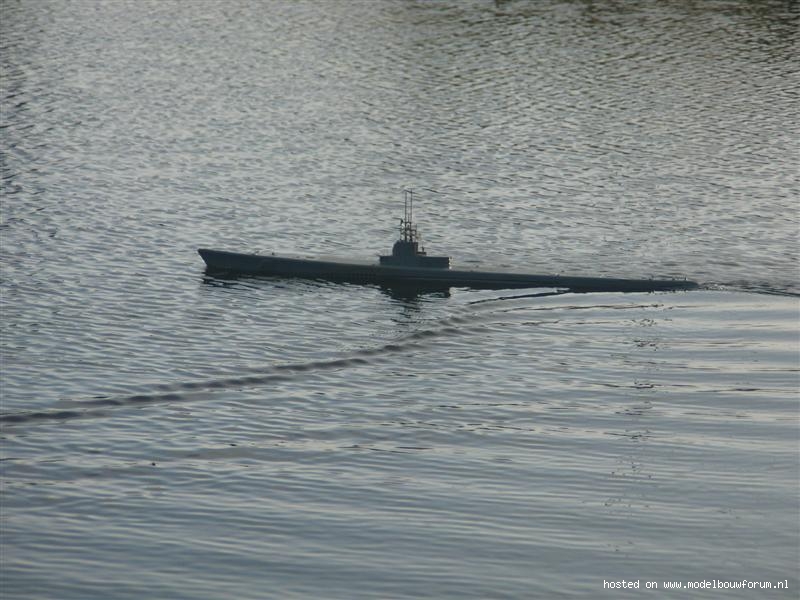

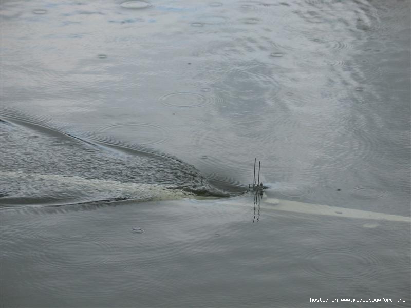

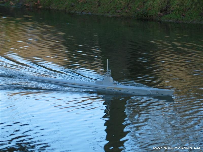

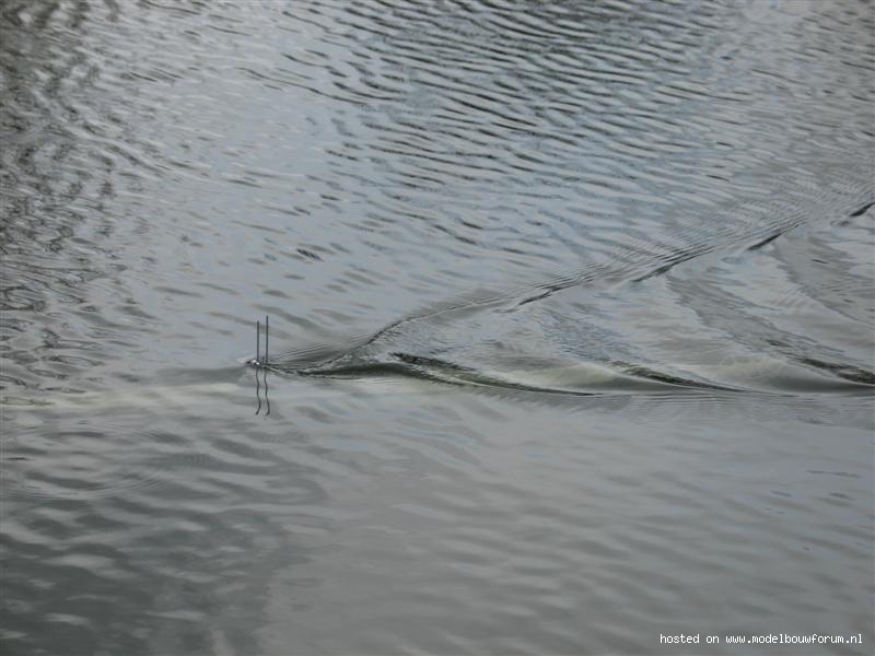

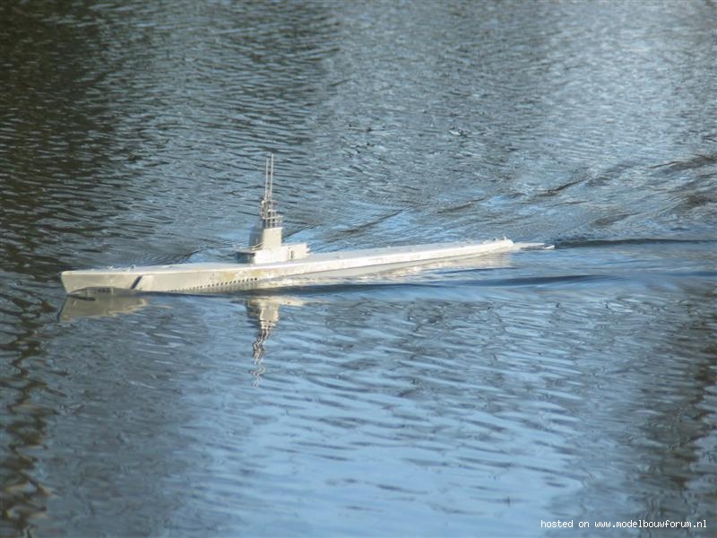

    Hallo mensen,
    Zo, het laatste deel van het Gato verslag in de MBA is net op m'n deurmat geploft. Frans heeft weer goed z'n best gedaan op de nieuwe lay-out, ziet er prachtig uit. Nou had ik een hele rits vaarfoto's geschoten, hierbij dan in aanvulling van het laatste artikel in de MbA nog een aantal die ik jullie niet wil onthouden.
    Volle snelheid.
    Strak en snel bovenwater.
    En toen natuurlijk onderwater. Met een LR2 van Norbert erin vaart ze mooi strak op periskoopdiepte.
    Silhouet
    Rest mij nu nog de relingen, periscopen (hierboven zijn het nog alu-buisjes), en dan het spuitwerk. Voor de Subsail moet dan dan gedaan zijn.

    Nou ja zeg, en ik maar denken dat het mijn boot is..... Na-apen noemen ze dat:yes:.... Kijk maar naar deze 2 verschillende foto's.
    Dat je een boot wil bouwen oke, maar ook nog de foto's na-apen? Tssssssssssssss........... Maw, Toppie, super, gaaf, cool en nog meer van dat soort uitspraken. Kunnen we ze niet een keer samen naast elkaar onder water op de foto zetten? Zal een plaatje worden denk ik.
    Gefeliciteerd met het resultaat.
