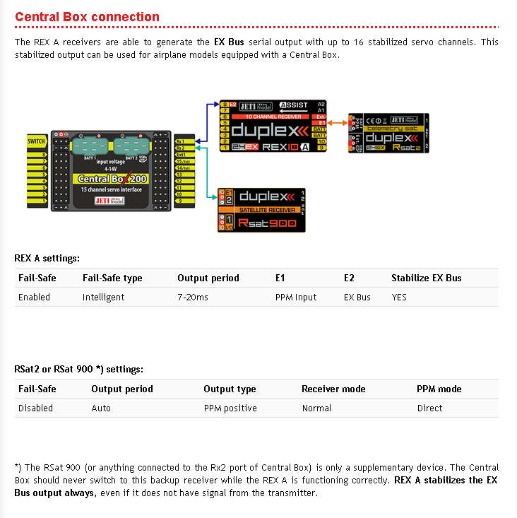

Zag een setup met CB200 met op zijn Rx1 een REX met daaraan een Rsat en op Rx2 van de CB een Rsat 900
Zag dat met double path twee receiver gebonden kunnen worden, weet jij toevallig hoe je bijv. een derde receiver bind ?
Ja, dat weet ik omdat het ik zo gebruik. Een R9 EX, een RSAT2 EX en een RSAT900.
De R9 EX heeft maar één ingang voor een satellietontvanger, dus rechtstreeks gaat het niet. Er is een ENLINK2RS Plus nodig, voorzien van speciale PPM-software. Zie: http://www.jetimodel.com/en/katalog/Duplex-2-4-EX/@produkt/EnLink-2RS-Plus/
Op deze pagina staat ook de PPM-software voor de Enlink.
De Enlink wordt aangesloten op de satelliet onvanger ingang, de Rsat2 op de master ingang van de Enlink en tot slot de Rsat900 op de slave ingang van de Enling.
De Enlink geeft niet de ontvangerspanning van de R9 EX door naar de Rsat2 en de Rsat900. Jeti geeft aan dat de Rsat2 en de Rsat900 een eigen voeding nodig hebben. Dat ging me iets te ver en ik heb een paar servosnoertjes zodanig verbonden dat ik via een vrije servoconnector op de R9 Ex de ontvangerspanning naar de Rsat2 en de Rsat900 breng.
Dit werkt probleemloos. Je hebt via de Rsat900 zelfs een extra telemetrie-kanaal.
Als de R9 EX geen 2.4 GHz signaal ontvangt, wordt overgeschakeld naar de het signaal van de Rsat2. Mocht die ook geen 2.4 GHz signaal ontvangen, dan schakelt de Enlink naar de Rsat900. Dit is te testen door de betreffende zendmodules in de zender uit te schakelen.
De CB-400 heeft een update gehad waarmee het mogelijk werd een extra ontvanger aan te sluiten. Of die voor de CB-200 en CB-100 ook komt is mij niet bekend.
Heb ergens een afbeelding gezien hoe alles aan te sluiten. Kan dat nu even niet vinden. Zoek nog verder.
Gevonden! voorbeeld 3 maar dan de Enlink niet aansluiten op een Central Box maar op een Sat-ingang op een ontvanger.
http://www.hacker-motor.com/daten/anleitungen/jeti/JETI-Duplex-RSAT-900Mhz-Receiver-Wiring.pdf
Heb de voorbeelden van Hacker gezien, voorbeeld 3 laat de Enlink zien, had de setup in de afbeelding gezien.
Vraag me af hoe je dan 3 ontvangers aan de zender kunt binden.

Ik kan via double path 2 ontvangers binden en aansluiten op Rx1 en Rx2 van de CB200 dat werkt goed, maar hoe bind ik nu een derde ontvanger.
Dus er kunnen maximaal twee 2.4ghz ontvangers en één 900mhz ontvanger worden gebonden.
Als de zender wordt opstart met bijv. 2 ontvangers in bindmode zullen deze dan niet beide worden gebonden in default mode.
Net geprobeerd maar dat werkt niet, dacht nog ff als Spektrum
Werkt echt. Ontvangers een voor een binden. Bindplug moet geplaatst zijn.
Volg exact de stappen in handleiding. Staat ook op pagina 110 van de duitse 4.0 handleiding.
Een 2.4ghz rx in default mode en een volgende 2.4ghz rx binden via double path dat werkt wel, ik bedoel kunnen er meer dan twee 2.4ghz ontvangers worden gebonden.
