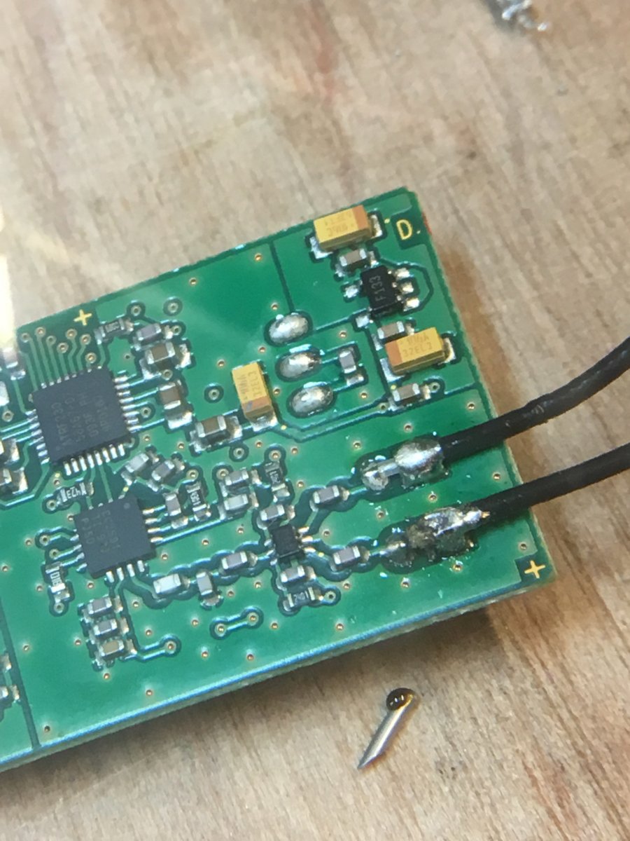

Een RX8 ontvanger heeft een gebroken antenne ommanteling.
Gelukkig er niet mee gevlogen, maar constateerde ontvangst onderbrekingen, bijtijds de storingsooorzaak gevonden.
Antennes zijn gesoldeerd in de ontvanger. Nu heb ik wel een hele mooie Wellerbout met scherpe punt...
Maar even iets te heet, en het is over en uit met een componentje op het moederbordje.
Uitbesteden lijkt me verstandiger! Of zijn er andere ervaringen?

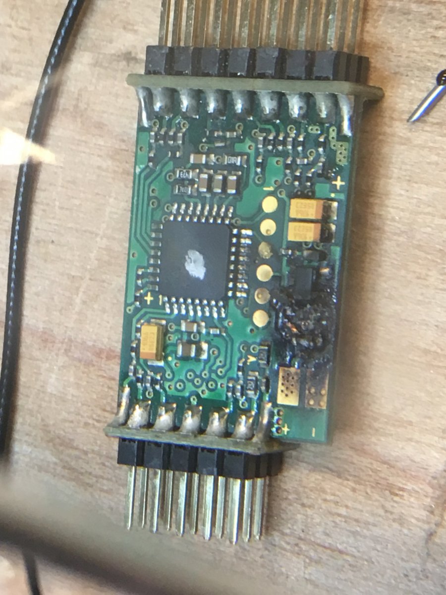

Hier een plaatje van een doorgefikt R9 exemplaar... ja, shit happens... (net vers uit de doos... niet verder vragen) Antennes zouden overgezet kunnen worden. Even een grote foto er in...

Heb ooit geprobeerd een antenne te vervangen. Hoewel ik weet wat solderen is, is me dat niet gelukt. Op de buitenmantel van de antenne zit een dikke laag tin. Dat krijg ik niet voor elkaar. De tin loopt van de mantel af. Ben benieuwd hoe dat vervangen in zijn werk gaat.

Helaas... de schade is zo groot... daar is niet veel meer aan te solderen. Er zit een krater in.
Te veel van het circuit is weggebrand... ik eb er toen nog aan gedacht het op te sturen naar jeti.
Maar het is al meer dan 3 jaar gelee. Het was een van de eerste R9 ontvangers.
Ik heb de antenne los van de donor. TumTummen achter het scherm... zoeken naar ervaringsdeskundigen lost niets op.
Dat lossen ging betrekkelijk vlot! De R8 is uit 2009 overigens... dus ook al weer best oud...
Dus ik waag ik het er op... en anders... jammer dan. No cure... no pain :mrgreen:
Nou! Geloof het of niet, heb het al omgesoldeerd!
Antennes zijn genoeg buiten bereik van de andere elektronica op het printje (bij deze oude R8) daamee niet direct zorgen bij hitte afgifte 'die iets te lang duurt'.
De R9 is dichter opeen, wat dat betreft een stuk linker om aan te werken.
De Weller is ooit een goede investering geweest, heeft zich al vaker bewezen.
Eerst de mantel los gesoldeerd van de print, dan hangt deze alleen nog aan de kern.
Deze is ook zo los getipt. Viel bijzonder mee.
Omgekeerd ook vlot. Snel werken, niet te veel soldeer aan de tip. Een echte industrie las is het niet. Zandkasteel ook niet. Het zit vast.
Twee brillen van +3 sterkte op mijn neus. Onder de loep werken is niet zo prettig. Dan moet je een type bureau lamp hebben, en ook dan is afstand schatten weer listig... vaste hand zien te houden.
Ik heb in lengte nu 2 mm verschil. Erg is dat denk ik niet. De niet om-mantelde uiteinden voor ontvangst-/zendsignaal zijn echter wel even lang. Voorwaarde voor de 2,4Ghz antenne om te kunnen werken.
Zo dan een antenne vervangen, de ander oogt nog goed genoeg, en laten zitten.
Ik heb de antennes nog even van extra krimphoes voorzien bij de doorgang van het kastje.
Vangt hopelijk dat het knakken wat beter op. Doorlaat gaatjes iets groter gewerkt.
In de kist zit nu gewoon een nieuwe ontvanger, uit de reserve.
De R8 eerst eens even goed in de range check, en dan vertrouw ik hem wel weer.

Hieronder de groente-smoor R9, model Mount Agung... RIP... heeft ook een mooie nieuwe Profi Digi... ook kakelvers doen smelten. Secondenwerk... 160 euro direct in rook op. Dat bijt. Nee, bepaald geen goeie actie van mij. Effe snel snel iets testen...
Bakken en braden op de gezonde manier...
De plastic mantel van de doe het zelf soldering oogt dan wat minder, maar dat hoeft geen signaal te isoleren.
Is niet anders dan een spacer voor de buitenmantel. Bij het desolderen...
Inkorten, ja dat is wel listig werk. Dat moet met een zeer scherpe scalpel. Dus niets gedaan, direct overgezet.
Het kan dus!

Die R9 ziet er beroerd uit... Voedingscircuit is omgezet in as. Wat de antenne betreft, hoe dat mooie ronde "bolletje" over de mantel wordt gemaakt is mij een raadsel.
Het is kwestie van snel solderen en ook niet te heet stoken.
Dan krijg je een mooi bolletje.
