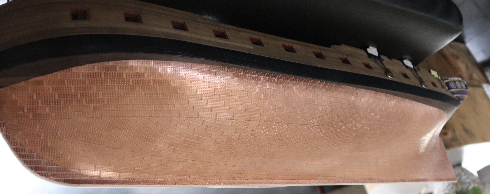

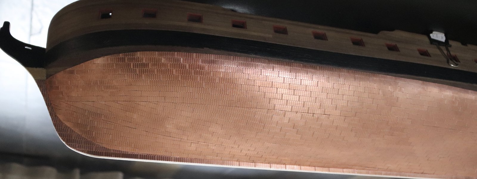

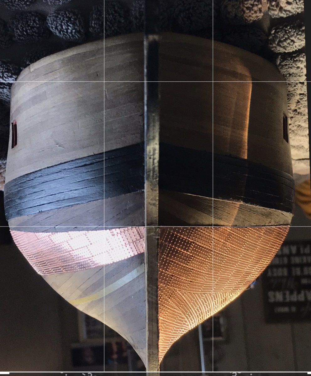

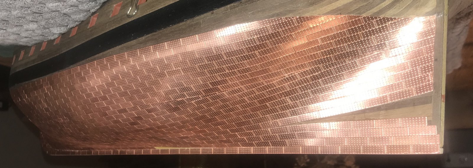

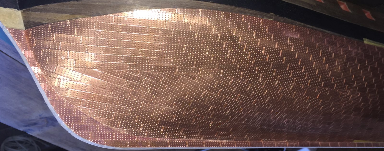

    Bakboordzijde eindelijk gereed. Duurde nog even door wat andere bezigheden, maar na twee maanden toch zover. Alle lijmresten verwijderd met stickerverwijderaar van Alabastine en daarna met fijne staalwol een flinke schrobbeurt gegeven. Ik ben wel tevreden over het resultaat. In ieder geval voor de eerste keer. Nu stuurboordzijde nog....
    M’n hoeveelheid plaatjes is vrees ik wel wat sneller gegaan dan de bedoeling, dus daar ben ik al wel ruim mee over de helft. Piet staat jouw aanbod nog om er wat op te sturen als het zover is? Anders bestel ik ze in Engeland.

    Je schip staat mooi strak in het koper Eduard..:beer:

  17. Jaques
    5.724
    Potverdorie Eduard, dat ziet er netjes uit, ondanks je "opstart problemen" is het de moeite wel waard geweest, complimenten:thumbsup::thumbsup:

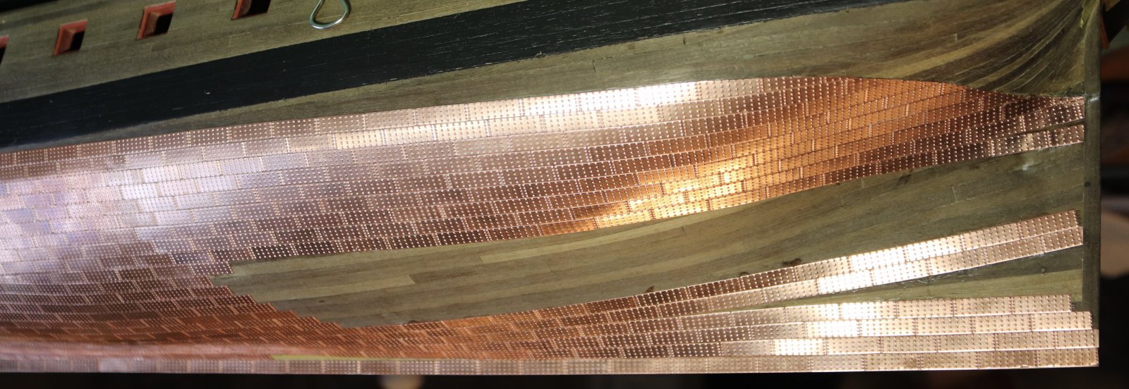

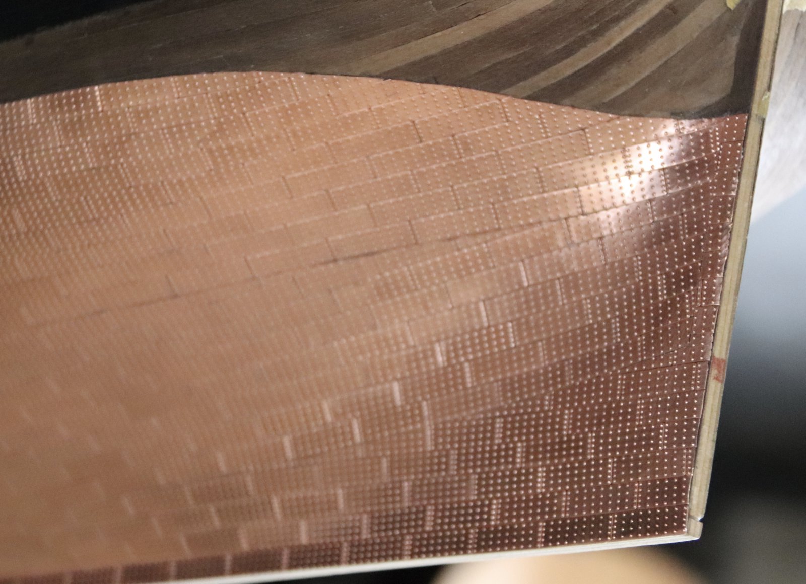

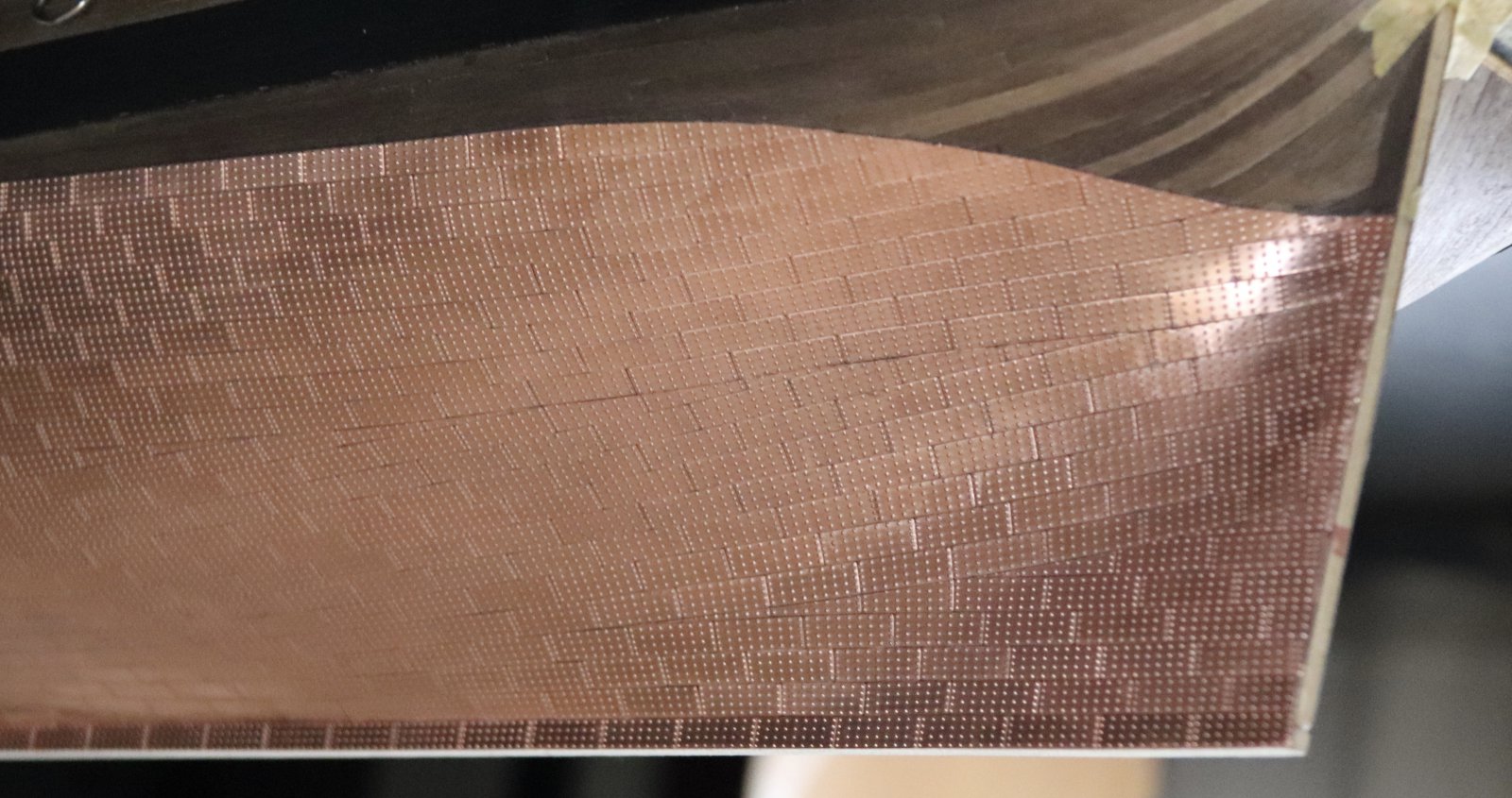

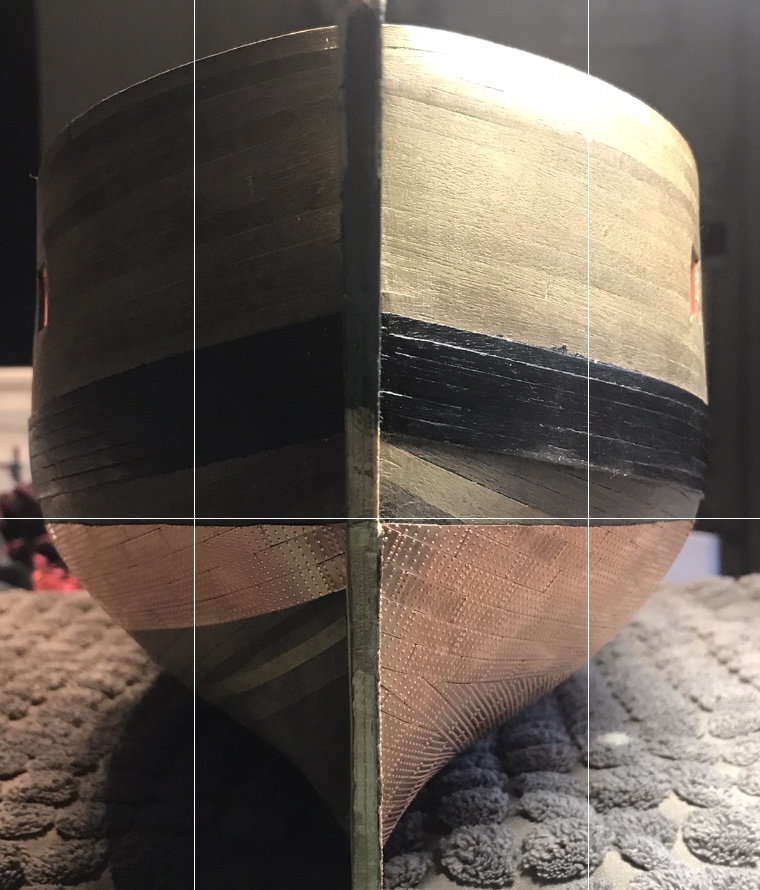

    Inmiddels aan stuurboordzijde begonnen. Helaas toch weer wat herstelwerk moeten doen. Bij de boeg had ik keurig netjes de waterlijn uitgezet, maar als ik die volgde was de afstand tussen het berghout en de waterlijn aan bakboordzijde iets groter dan aan stuurboordzijde.
    Dus had ik besloten de afstanden gelijk te trekken. Dat had echter tot gevolg dat de waterlijn niet meer rechtliep. Goed te zien op de eerste foto. De koperen plaatjes lopen daar aan de linkse kant in een bocht. Terwijl ze rechts strak met het raster meelopen.
    Toch maar weer uitgehaald en nu loopt alles weer strak. Zie foto 2.
    Ik blijf het gek vinden dat de afstanden tussen het berghout en de waterlijn verschillen. Ik heb toch echt de indruk dat het berghout aan beide zijden identiek loopt. Maar blijkbaar wijken ze toch een millimeter of zo af...
    De kromme waterlijn
    En toe was ie weer recht
