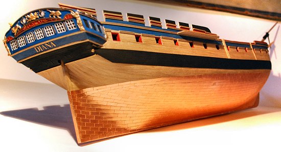

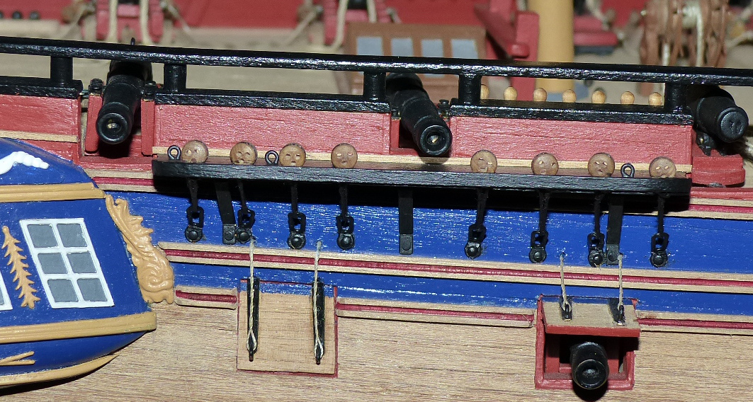

    Ik heb er even een plaatje bij gezocht, waarop te zien, dat jou bezaan-rust wel goed zit:)

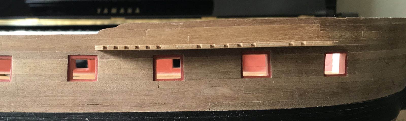

    Piet, dank. Achter blijven ze er inderdaad boven zag ik. Voor gaan ze er wel voor langs. Dus of ik schuif de rusten nog iets op, of de puttingijzers of schoren lopen iets schuin. Zie foto.
    De rusten heb ik nu alleen geplaatst voor de positionering ivm de sierlijsten. De rusten zelf laat ik denk ik idd nog even omdat het me wat fragiel lijkt ze er nu al op te zetten.

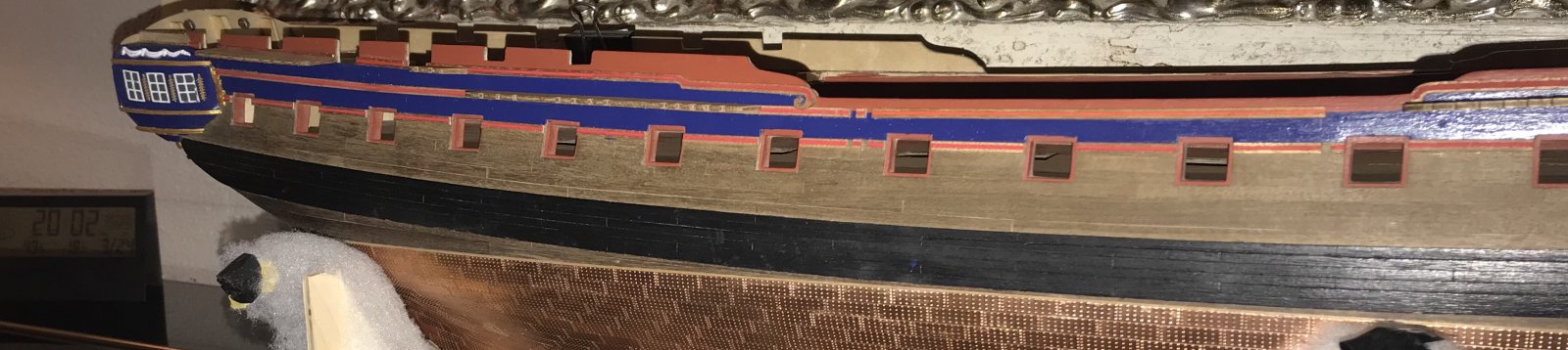

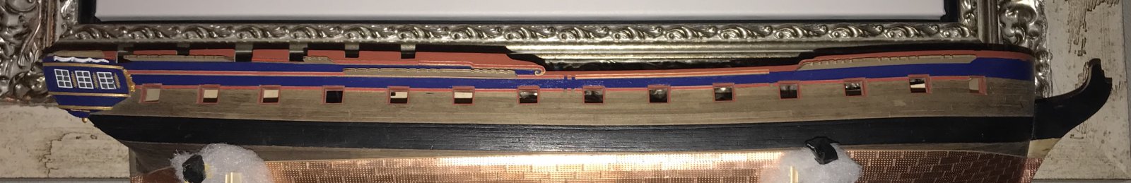

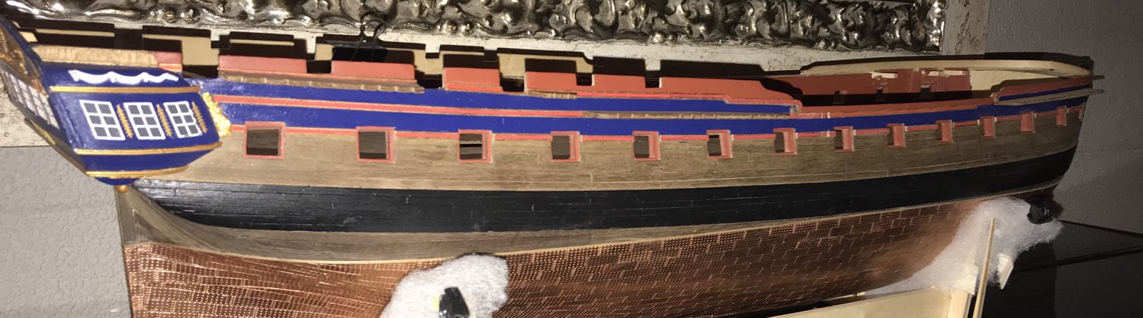

    Aan stuurboordzijde zitten de sierlijsten er bijna op alleen de kromming op de boeg.
    Ik heb de lijnen aangehouden van de tekening. Die kwamen overeen met die van de foto op de voorkant van het boek. hms Diana: The anatomy of the ship
    Ze wijken dus behoorlijk af van de lijnen zoals Piet ze heeft in zijn verslag.
    Gewoon een keuze :)
    De rusten zijn nog steeds dryfit uiteraard.

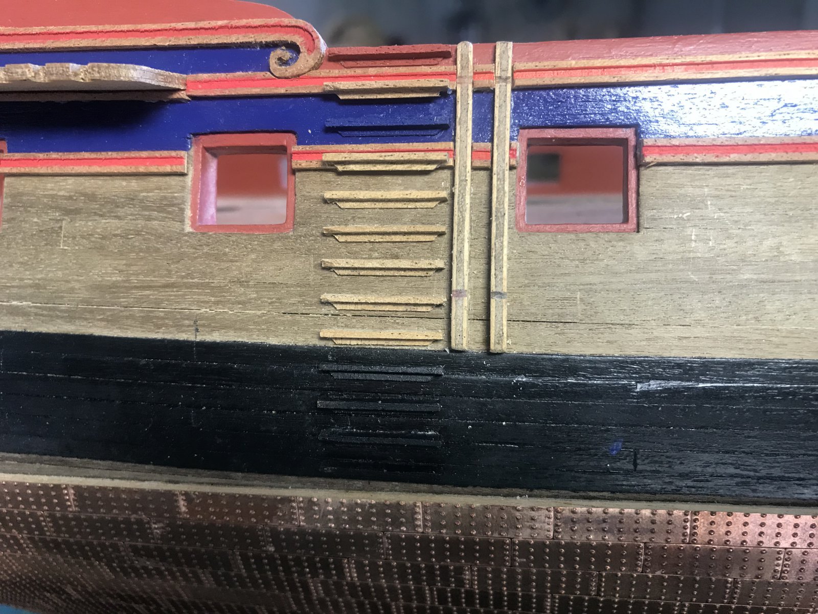

    Na lange tijd eindelijk weer verder met Diana.

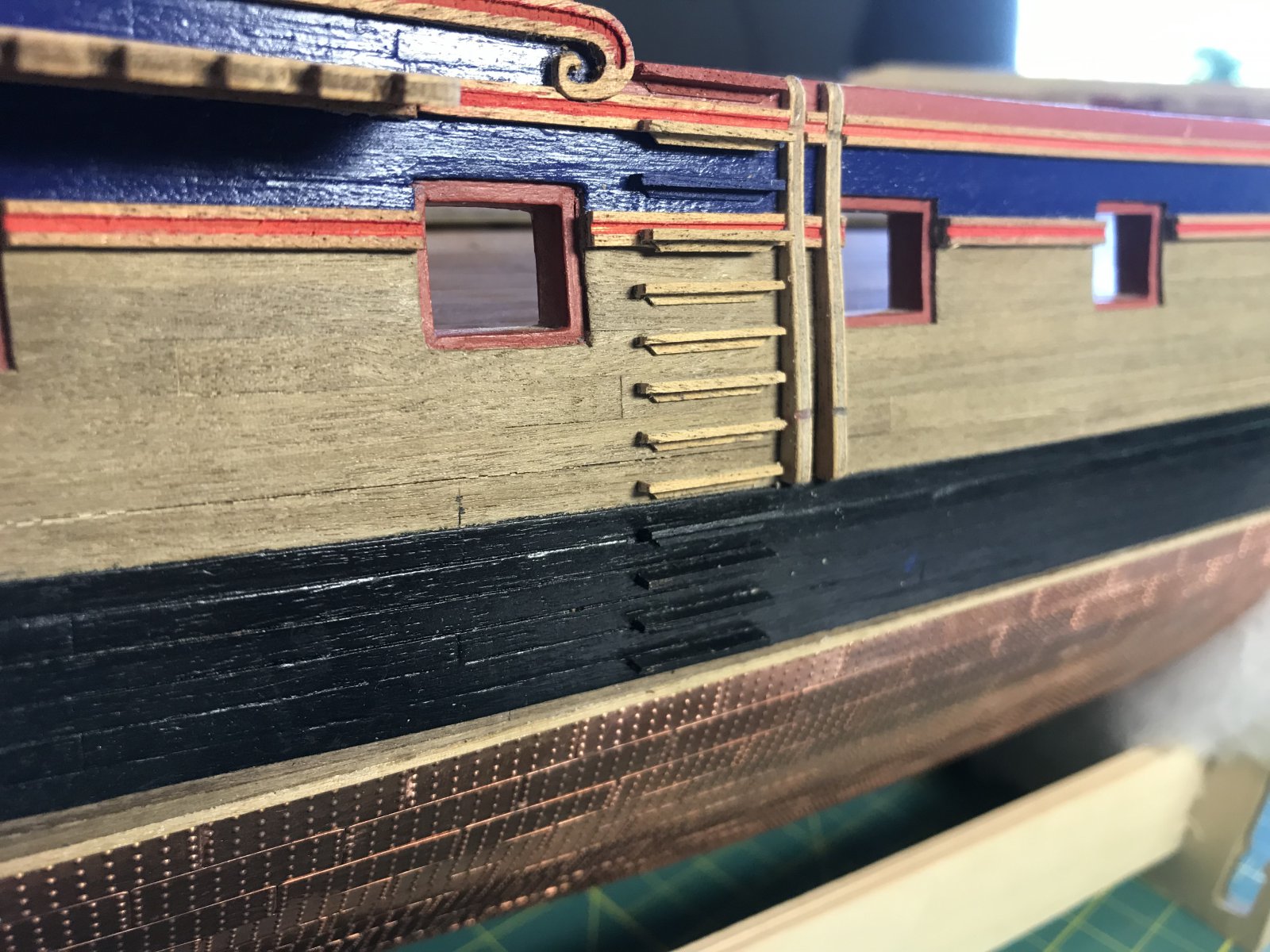

    Heb vandaag de trap aan stuurboordzijde gedaan. Was nog gedoetje, want ik was uitgegaan van de tekeningen op ware grote om de afstand van de treden tot de geschutspoorten te meten. Die klopte, maar helaas waren de treden in het echt een halve cm langer. Ik kwam dus voor geen meter uit. De rails toch maar verwijderd en de fenders wat opschoven naar rechts. Op de foto het resultaat.
    De treden heb ik de kleur van de achtergrond gegeven.

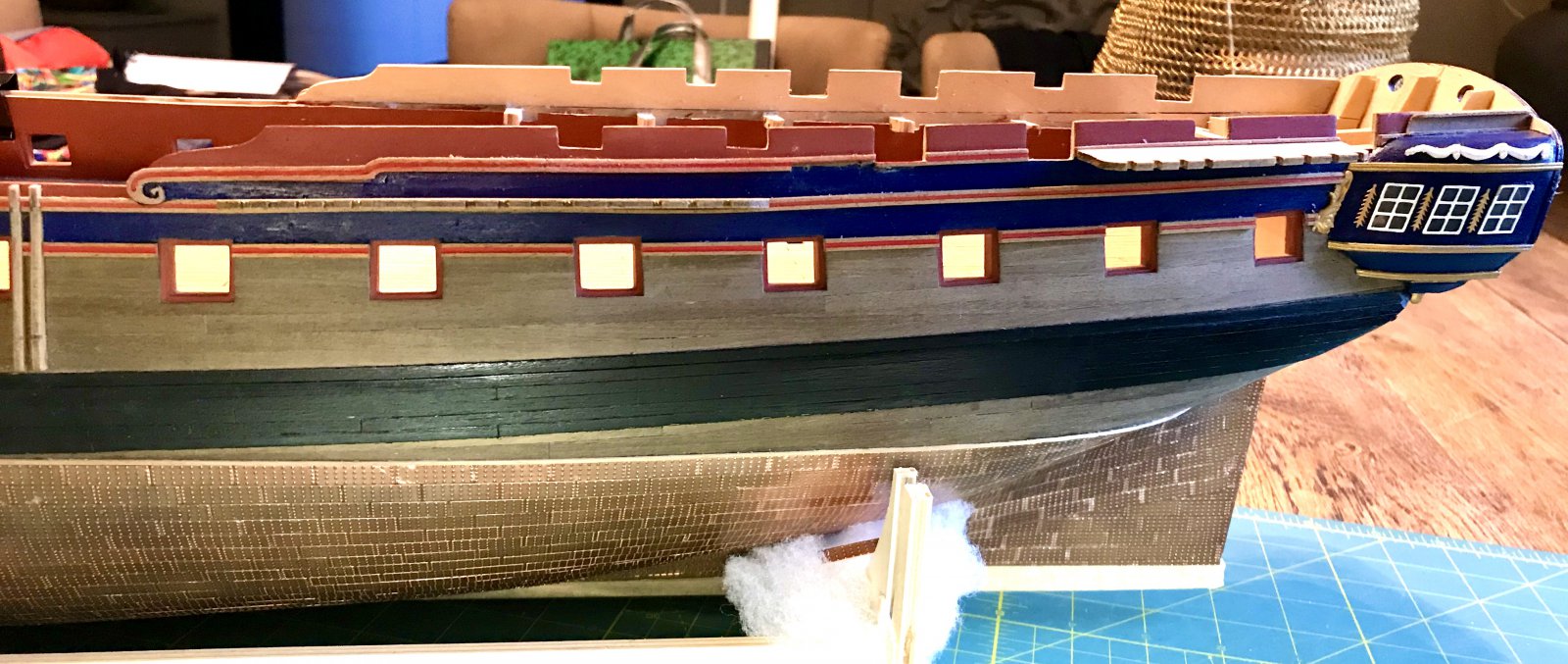

    Inmiddels ook aan bakboordzijde enkele sierlijsten bevestigd. De rusten zitten nog dryfit dus soms een beetje raar.
    Wat ik overigens adviseer is de rusten niet eerst te plaatsen (met gaatjes e.d) zoals in de beschrijving staat, ik heb ze nu diverse keren al moeten verplaatsen ten opzichte van wat ik volgens de tekening had opgemeten. Die tekeningen wijken gewoon teveel af om op de mm nauwkeurig de rusten te kunnen Plaatsen. dus eerst de lijsten op de goede hoogte (dryfit) dan de rusten aftekenen op de lijsten, de lijst uitsnijden (boven of onderkant eraf), de lijst lijmen en dan pas de rust bevestigen. (Ook dryfit, maar nu de gaatjes boren voor de spijkertjes)

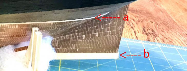

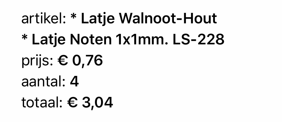

    B118D46E-FFC1-4149-9111-A162DF346E91.jpeg_bewerkt-2.jpg De lijst (a) die je hebt aangebracht boven de bekopering zou qua uiterlijk volgens mij mooier zijn geweest als je die net als de beplanking ook van notenhout had gemaakt, dus de zelfde kleur als de huid beplanking, nu is dit een behoorlijke blikvanger die eigenlijk naar mijn mening niet past bij de rest. Of ga je deze nog beitsen? (als je het zelf wel mooi vind, dan moet je dit maar vergeten want over smaak valt nu eenmaal niet te twisten)
    Maar de kiel (b) is een ander verhaal, die werd gewoon net als de huid ook voorzien van koper, slechts de onderkant en een eventueel gemonteerde slijtkiel werd niet bekoperd. (slijtkiel; als bescherming werd onder de kiel een extra plank aangebracht, loze kiel of slijtkiel genaamd. Bij het aan de grond lopen van het schip werd zodoende de eigenlijke kiel niet beschadigd en moest slechts een nieuwe plank worden aangebracht. hetgeen de reden is dat de loze kiel en/of de onderkant niet werd bekoperd. Met als aantekening dat deze plank (slijtkiel) zelden word gemonteerd onder een model)
    Laatst bewerkt: 29 sep 2019
    SjorsZ en Eduard Renger vinden dit leuk.
  17. Eduard Renger
    Eduard Renger
    6 mrt 2017
    604
    Veenendaal
    Hoi Piet, je hebt idd wel gelijk over die sierlat. Ik heb de lat gekocht als walnotenhout. Zie fotootje met omschrijving product. Probleem met walnoot is dat het kleurverschil gigantisch kan zijn. De kern van een walnootBoom is hardstikke donker en de buitenkant hardstikke licht (ik heb een keer een walnotenboom op m’n auto gehad, en heb die toen in stukken gezaagd, toen viel me het kleurverschil op) een nieuwe lat bestellen zal dus niet persé helpen. Ik zal eens kijken of beitsen helpt. Maar moet ik dan niet de hele romp doen (boven de waterlijn)?
    Wat betreft de kiel. Ik heb de kiel even beschermd met schilderstape, omdat de plaatjes er nog wel eens afvielen als ze ergens achter bleven haken. Hij is dus wel zoals je beschrijft tot aan onder bekoperd. De onderkant zelf dan weer niet. Of ik nog een slijtkiel ga aanbrengen weet ik nog niet. CC2C1FA3-BCE3-45C7-AD1A-6EB0599B31D7.jpeg

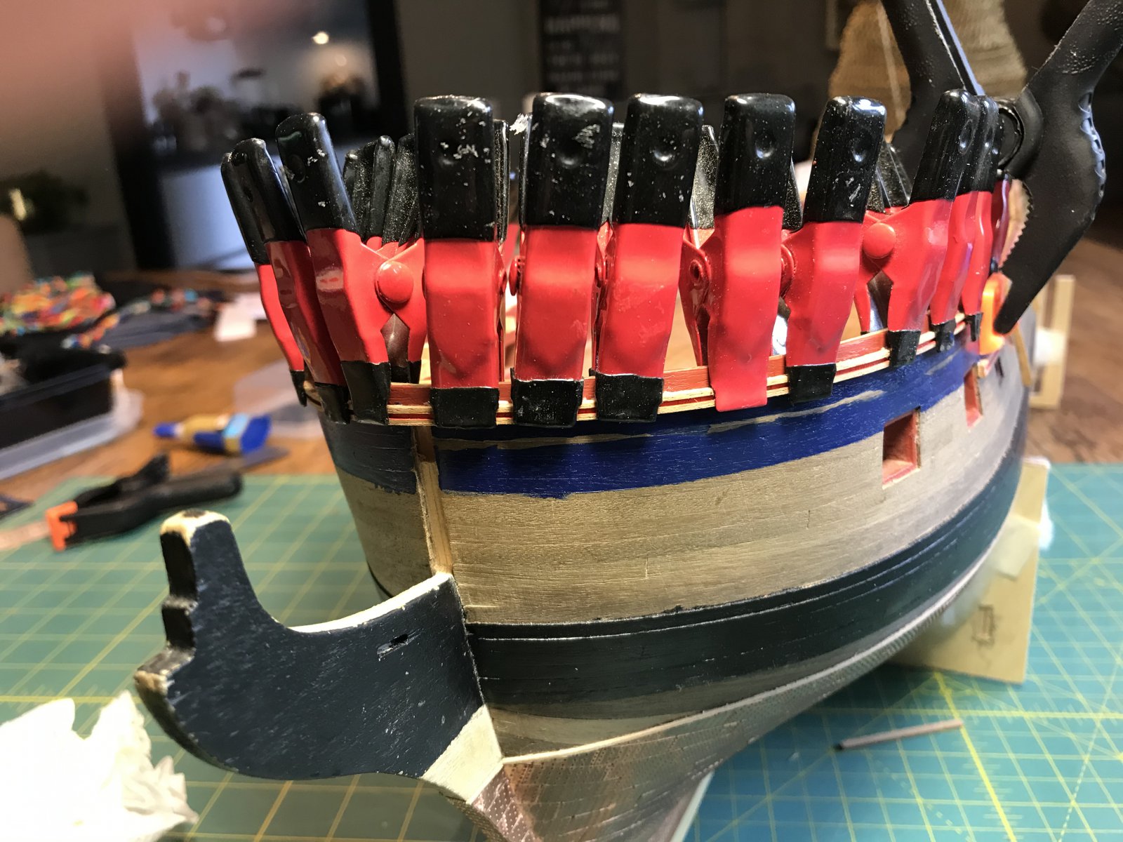

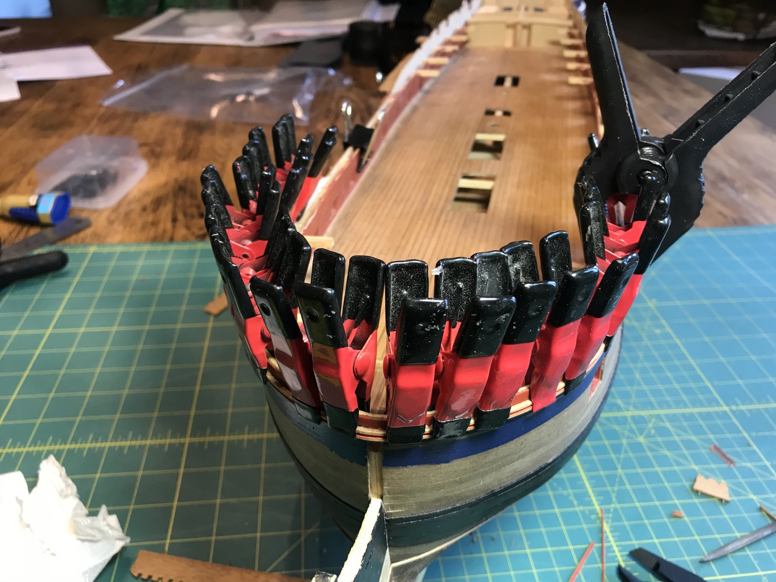

    De plaatsing van de bovenste sierlijst op de boeg. Omdat die uit één stuk is en nogal een ronding moet maken heb ik voor de zekerheid een paar klemmetjes extra gepakt :)
    De ronding had ik er overigens al vooraf ingemaakt, anders breekt de boel uiteraard
