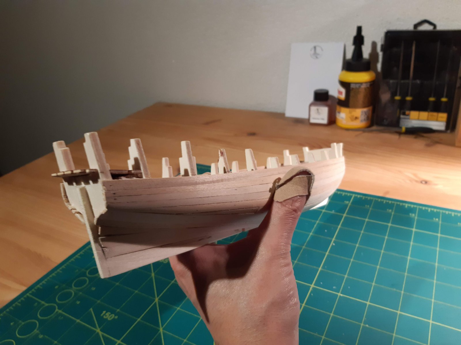

Hoera! Het rompje zit "dicht", wel na wat plamuur dat nog opgebracht moet worden.... Helaas lukte het me niet zo best. Er zit een "deukje" in de boeg aan beide zijden. Overigens kun je dit op de foto heel goed zien, in het echt is het meer een kwestie van voelen. tevens kreeg ik het niet voor elkaar om de latjes in hun geheel netjes op de romp te krijgen, zelfs niet na verhitten en buigen op *Hans* mooie buiger (werkt wel prima trouwens en verschroeid het hout niet). Dit alles is mijn tekortkoming en geen excuus.

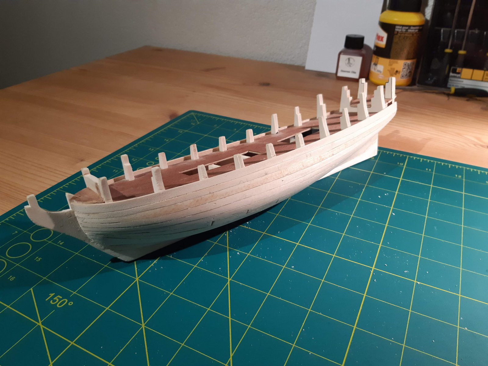

Hier de andere zijde. Nogmaals het ziet er toch iets erger uit op de foto. Ik heb het scheepje geschuurd en ze voelt zo glad als baby billetjes. Morgen haal ik wat kneedbaar hout om de spleetjes en de 2 ondieptes op de boeg op te vullen en dan schuur ik haar opnieuw. Ja, ik had een stukje van het topje van mijn duim eraf gejoekeld met scapel nr. 11 toen ik uitschoot. De bloedspetters heb ik van de Peregrine afgeschuurd, (oh, nu zie ik op spant nr. 4 vanachter toch nog wat hehe) maar nu zijn we bloedbroeders! :rofl: Ik heb mijn best gedaan; kan niet in de schaduw staan van de anderen hier, maar beter kan ik het (nog?) niet. De volgende stap is dus het bijwerken van het rompje. Daarna de opbouw boven de plank ter hoogte van het dek. Groet, Peter.

Best wel een aardige romp zo hoor Peter, niet slecht voor de eerste keer.....:thumbsup::thumbsup:
Gaat toch helemaal goed Peter, goed resultaat tot nu toe.
Alleen niet te veel van je duim af halen, pakt wat lastiger:rolleyes:
Best goed gelukt hoor Peter je romp:thumbsup:, ik weet niet of er nog een 2e laag over komt, dan zou ik me niet te druk maken over wat oneffenheidjes en kleine kiertjes, want die vallen dan weg ook zonder plamuur. Houtlijm en bijv. beits zijn over het algemeen geen goede vrienden van plamuur.
Bedankt voor het compliment, Piet. :) Er komt inderdaad nog een 2e laag overheen. Walnootvineer is het geloof ik. Bedankt voor de tip inzake de plamuur!
