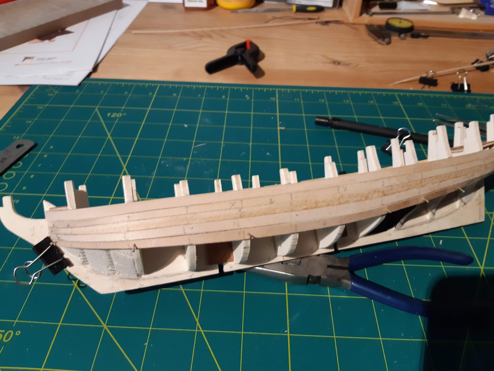

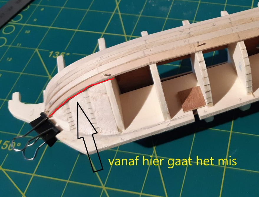

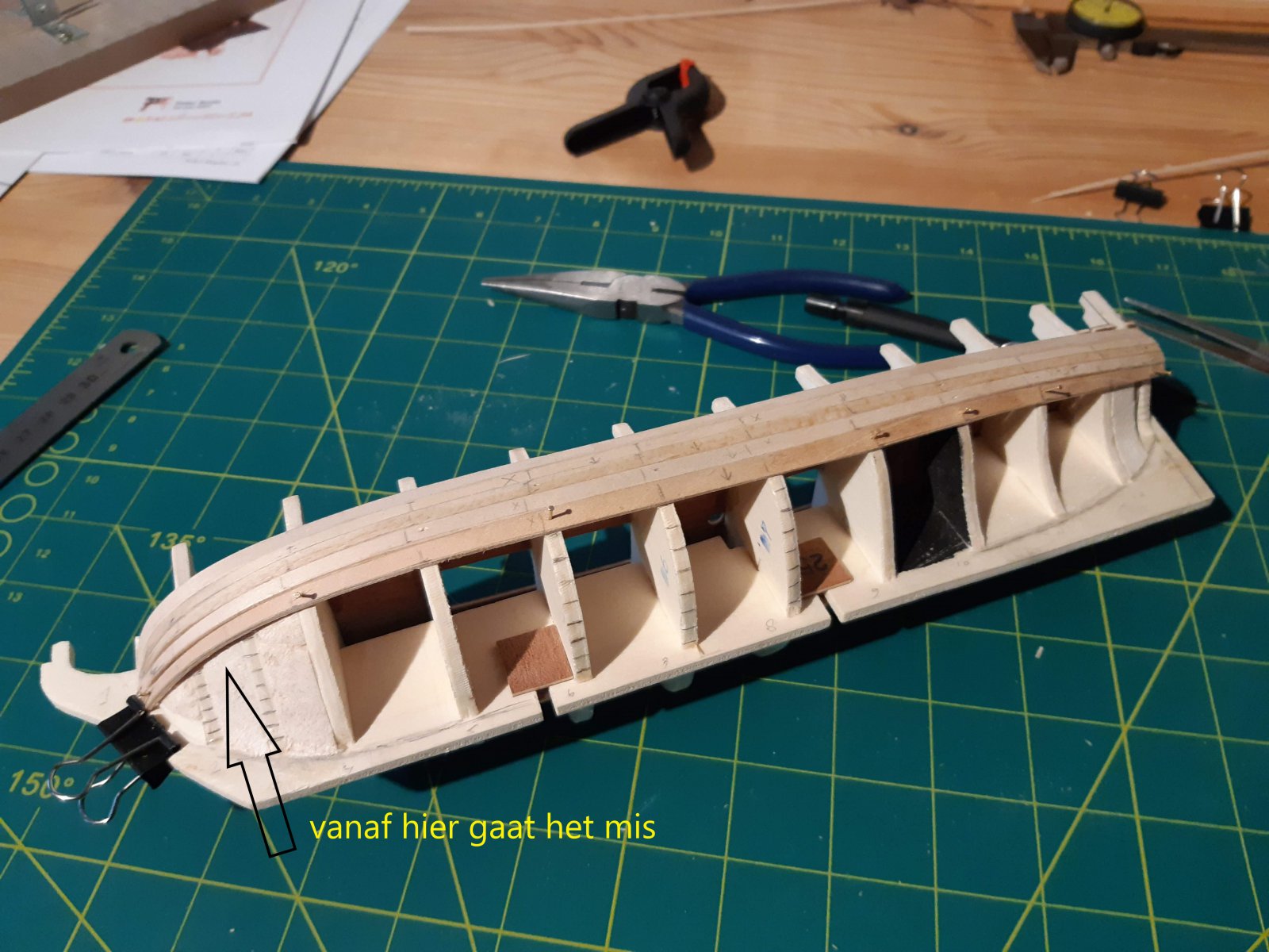

    Probleempje!
    Ik ben begonnen met het beplanken van het rompje. Maatjes opgenomen op de spanten en verjongd vanaf de1e plank (dat is een hele), nu worden de plankjes nooit meer dan de helft verjongd (aan de kielzijde) en bovenzijde van de plank afgeschuind, zodat hij mooier aansluit. Nu zit ik op een punt dat aan de boeg het hout niet meer wil mee buigen. Het neigt nu naar beneden als ik het in de vorm van de boeg buig. Dat probeerde ik tegen te gaan door het hout in zijn geheel een kromming de andere kant op te geven, maar dat werkte niet. Het hout wil ook het balsa eronder niet meer raken. Wat doe ik fout?
    Suggesties welkom!

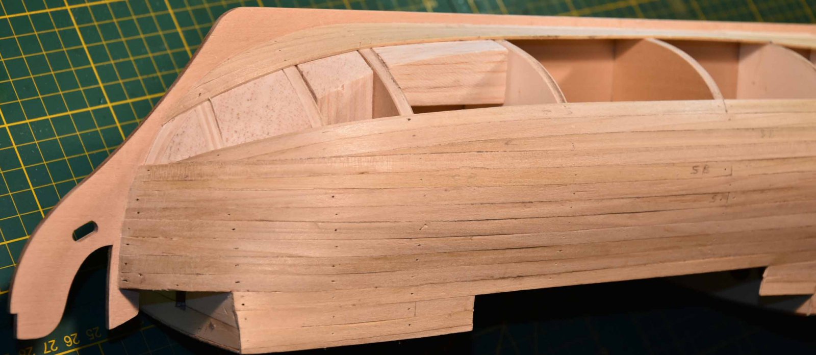

    Instekers zoals Peter hierboven noemt is ongebruikelijk bij de boeg, die kun je wel toepassen bij het achterschip. Iets meer verjongen helpt je vaak nog wel een eindje op weg, maar mede omdat je latten wat dikker zijn komt het probleem wat je aankaart vaak wat sneller en soms gaan de latten er gewoon niet meer op wegens het zogenaamde schotelen. Je kan dan het beste verder gaan met beplanken vanaf de kiel naar boven. Het is niet makkelijk om in theorie iemand wegwijs te maken in het beplanken, bestaande verslagen lezen en bestuderen helpt ook...
    Op onderstaande foto zie je eigenlijk twee mogelijkheden om dit op te lossen; vanaf de kiel verder gaan en een ander verloop van je huidgangen, met name bij de boeg,
    Ik hoop dat de foto één en ander duidelijk maakt, je ontkomt er niet aan om je huidgangen wat te versnijden om het schotelen te voorkomen.

    Piet, dank voor de reactie en zeker ook de foto. :) Ik ga het nu van onderaf proberen en daarna eventuele spleten et. cetera opvullen.

    Als ik goed kijk denk ik dat je het latje aan de rode kant verjongd hebt?
    Verjong het aan de andere kant. Dan krijg je een natuurlijker verloop en legt de plank zicht meer in de ronding je zult dan minder last van openstaan hebben.
    IS dit ook de eerste lat die je verjongt? Verjong dan de derde daar boven ook een beetje dat geeft ook meer lucht

    Inderdaad Hans, ik heb de onderzijden van de latten verjongd, de rode lijn. Ik ben begonnen met verjongen al op de 2e lat, omdat het model nogal klein is en de plankjes in verhouding vrij groot en dik. De eerste lat heb ik niks aan gedaan. Ik zal het proberen!

    Prima je kunt niet vroeg genoeg daarmee beginnen.
    Je zult zien dat als je aan de andere zijde (de bovenkant zeg maar) verjongt, dat je om hem aan te sluiten met de lat erboven, je hem iets omhoog moet buigen en dan tordeerd hij van zelf al iets.
    Anders met smallere latjes gaan werken? En niet vergeten de latjes aan de zijkant te schuinen. ;)
