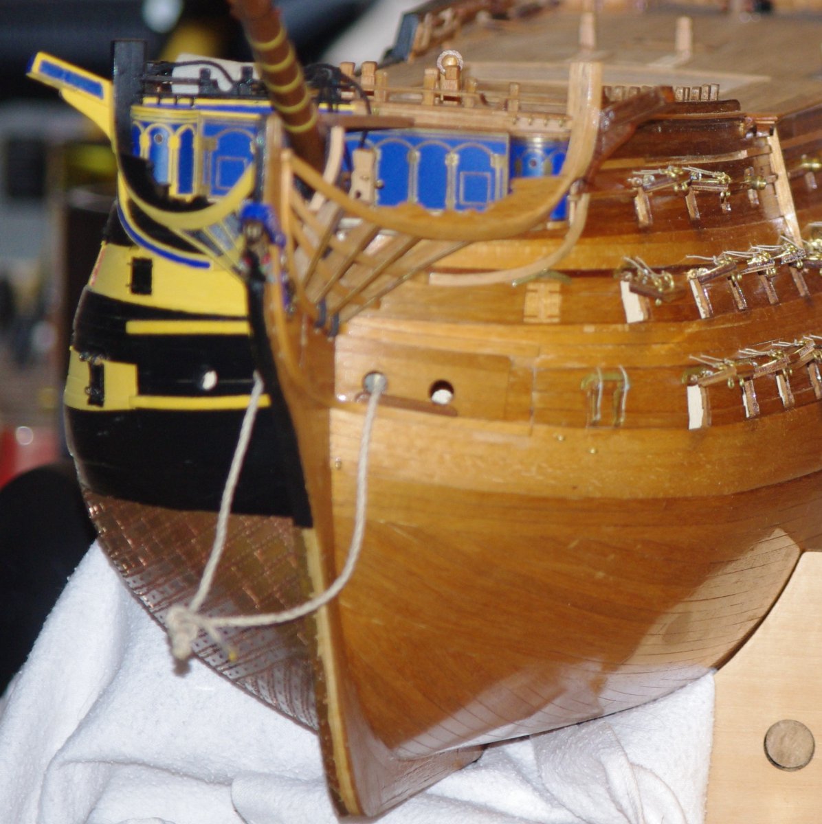

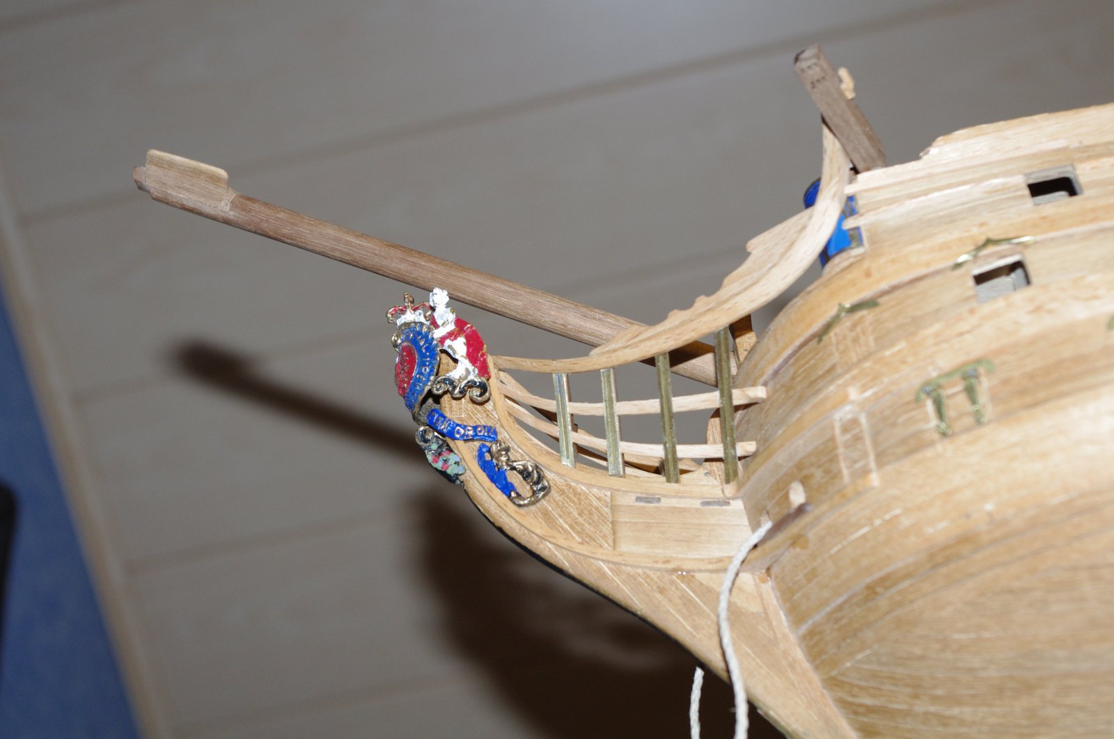

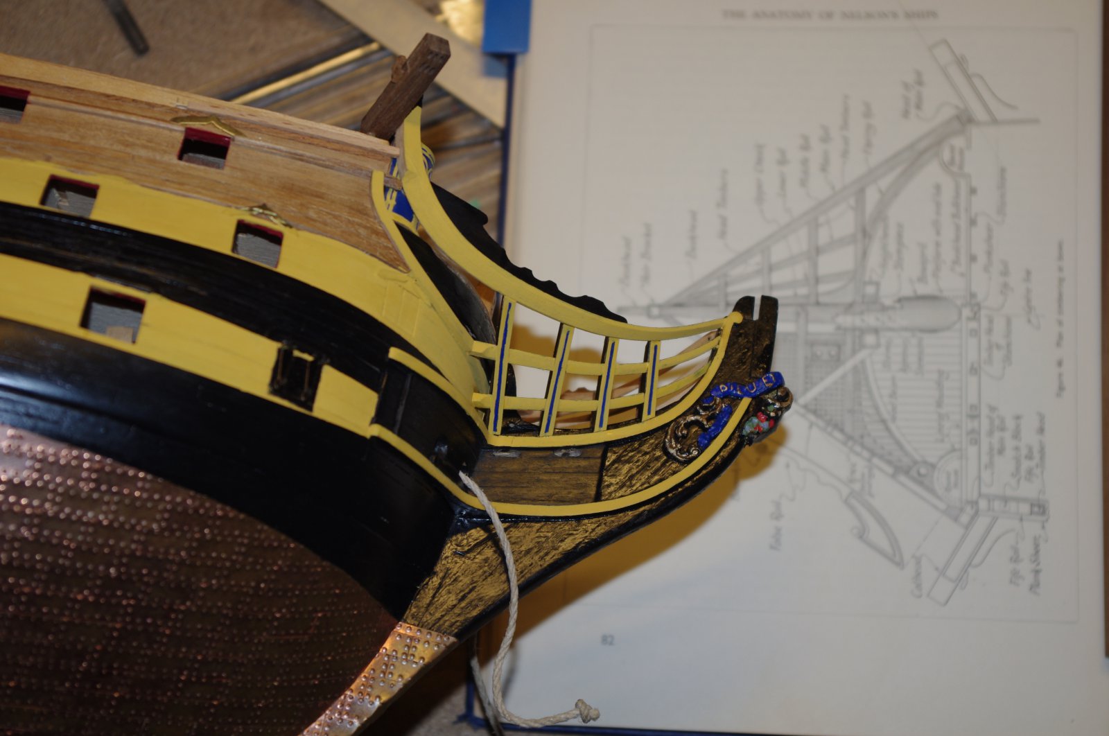

Misschien heb je hier wat aan: de reling die je in karton hebt gemaakt bestaat uit een stuk dat rakelings boven de "wenkbrouw" van de geschutspoort loopt, en daarbij strak de vorm van de boeg volgt, en in een koek aansluit met het vervolg dat langs het galjoen loopt.
En je kluisgaten zaten niet echt zo veel te laag. de meeste modellen tekenen een veel te dikke blok eronder.
Bekijk bijlage 351151 Bekijk bijlage 351152 Bekijk bijlage 351153

Dit geeft toch een iets andere kijk op de regelingen. Met name de toch wel scherpe knik in de 2e regeling. Die was in mijn foto's niet zo.
Voor de kluisgaten ben ik het niet helemaal met je eens. Kijk maar naar de foto van de Victory op pag 68 #1348. Daar zie je dat de diameter van het gat ongeveer 1/3 is van de afstand van de twee gele banen. En dat het middelpunt ervan iets onder het midden zit. Bij jou zit het hele gat onder het midden. Scheelt maar een paar mm, en het zal niemand opvallen alleen als je er een foto naast houdt.
Toch bedankt voor de info.

Maar meer dan een millimeter moest je toch niet omhoog, wel de gaten een stukje groter maken.
