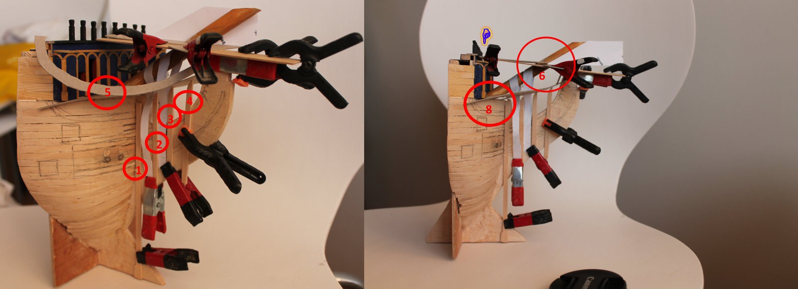

    Als eerste heb ik a.d.h.v. de foto's het een en ander afgetekend en het dek in karton gemaakt met enkele onderdelen daarin getekend.
    Foto: Model met de plaats van diverse onderdelen ingetekend.
    Daarna heb ik provisorisch een aantal onderdelen op het model geklemd om te zien hoe alles uitpakt.
    Foto: links een globaal overzicht en rechts recht van opzij. In de rode cirkel (6) is nu goed te zien dat de voorste woeling (de stripjes wit papier) niet boven de Marines walk uitkomt. Zelfs als die niet helemaal horizontaal ligt zoals op de afbeelding. De helling van de boegspriet is correct (30°) zoals het papiertje (onder de boegspriet en achter de zwarte klem) laat zien
    De vier verticale latten geven de plaats aan van de steunen (1), (2), (3), (4) van het onderste rooster. De gele steunen met blauwe middenstreep.
    Ik kan geen reden vinden waarom dat zo uitkomt. De hoogte van het schot op de luizenplecht (6) kan niet zo veel te hoog zijn want is conform de McKay tekening. De hoek van de boegspriet is correct. De boegspriet staat op de juiste plek (8) t.o.v. het luizenplechtschot, kan niet verder naar achter.
    Dus ik ga het (met pijn in mijn hart) zo maar laten.

  9. Stephan Kertész
    Stephan Kertész
    7.799
    Het schip en de tekening is iets anders als jouw model. Op het punt van het vingertje helt de tekening en het schip zelf iets achterover. Kan het niet daarmee te maken hebben. Hierdoor vertekend het beeld een beetje.
    Punt 8 loopt daar ook omhoog en bij jouw lijkt dat iets omlaag te lopen. Ik kan me vergissen.

    Dag Jan,
    Probeer eens de onderkant van de marines walk net boven de gele lat bovenaan het schot te leggen in plaats van boven op het schot. Scheelt een paar millimeter, en als je McKay volgt kan je sowieso niet met de woeling boven de marines walk uitkomen. Volgens Longridge zit de boegspriet zelfs meer naar voor en gaat ze volledig door de luizenplecht, en niet een stukje door het schot. Dit komt mogelijks doordat de luizenplecht later verhoogd is ten opzichte van het achterliggende dek, en verklaart ook waarom er in het voorste deel van de luizenplecht geen trapje-op meer is.
    Je kan ook de des tukken 1 en 2 enkele millimeter naar voor brengen, zodat je de gleuven van de woelingen ook een beetje naar voor kan schuiven. Stuk1 sluit niet helemaal tegen de romp aan.
    Met deze 2 kleine ingrepen heb je waarschijnlijk voldoende om tot een mooi geheel te komen.
    Door de U-vormige uitsparing vooraan de marineswalk lijkt het dat de woeling er een heel stuk bovenuit steekt maar door de helling van de boegspriet valt dit eerder mee en zie je meer touw dan er werkelijk hoger ligt.
    Veel succes ermee, een te veel hellende marineswalk is geen optie bij het model dat je tot nu toe met zoveel zorg het opgebouwd.
  11. Pingu57
    8.202
    kan het ook zijn dat de verhoudingen van je scheg misschien niet helemaal goed zijn Jan? ik vind de woelingen wat dicht bij elkaar zitten zo te zien
  12. Herby63
    Herby63
    6 aug 2009
    4.040
    Brugge
    De bovenste reling van het galjoen, stuk 5? moet achteraan naar omlaag, de ronding moet net boven de onderkant het ronde erkertje het voorschot passeren. Ter hoogte van de voorkant van het eerste verticale gele ornamentale zuiltje op deze erker gaat de onderkant van de boog van deze reling onder het niveau van de onderkant van deze erker, en dus van de bovenkant van de luizenplecht. Deze luizenplecht gaat dan in een lichte boog omhoog naar voor toe in de vorm van roosters, en volgt daarbij de glooiing van deze bovenste reling.

    Herby, Peter, dank voor jullie reactie.
    De afmetingen van de scheg heb ik overgenomen van de Caldercraft tekening die ook 1:72 is. Uit de foto's is dit niet goed te reconstrueren. Tenzij ook Caldercraft het niet goed heeft moet het wel kloppen.
    Het klopt ook dat met name de boeg verschillende keren is verbouwd en weer terug gerestaureerd. Je kan dus verschillende tekeningen vinden. Maar ik ga nu vooral uit van mijn foto's dus de huidige situatie. Die zoals men beweert de situatie van okt 1805 (=Trafalgar) weergeeft.
    De tips van Herby heb ik toegepast en het ziet er nu een stuk beter uit.
    Ik heb een andere foto als voorbeeld gevonden.
    Foto: Deze foto heb ik uitgeprint op formaat van het model en ik kan nu een op een afmetingen uit deze foto overnemen.
    Het model ziet er nu zo uit.
    Foto: Model met provisorisch diverse onderdelen op geklemd.
    Met name de woelings zijn iets naar voren gebracht, en hun onderlinge afstand moet gelijk worden aan de onderste breedte. Ook de plaatsen van de steunen ( 1, 2, 3 en 4) zijn iets naar voren gekomen. De Marines walk is iets lager op het schot geplaatst en loopt nu bijna vlak. De voorste woeling komt nu bijna boven de Marines walk uit en zal van boven af te zien zijn.
    Kortom: een stuk beter. Nu het nog realiseren.
