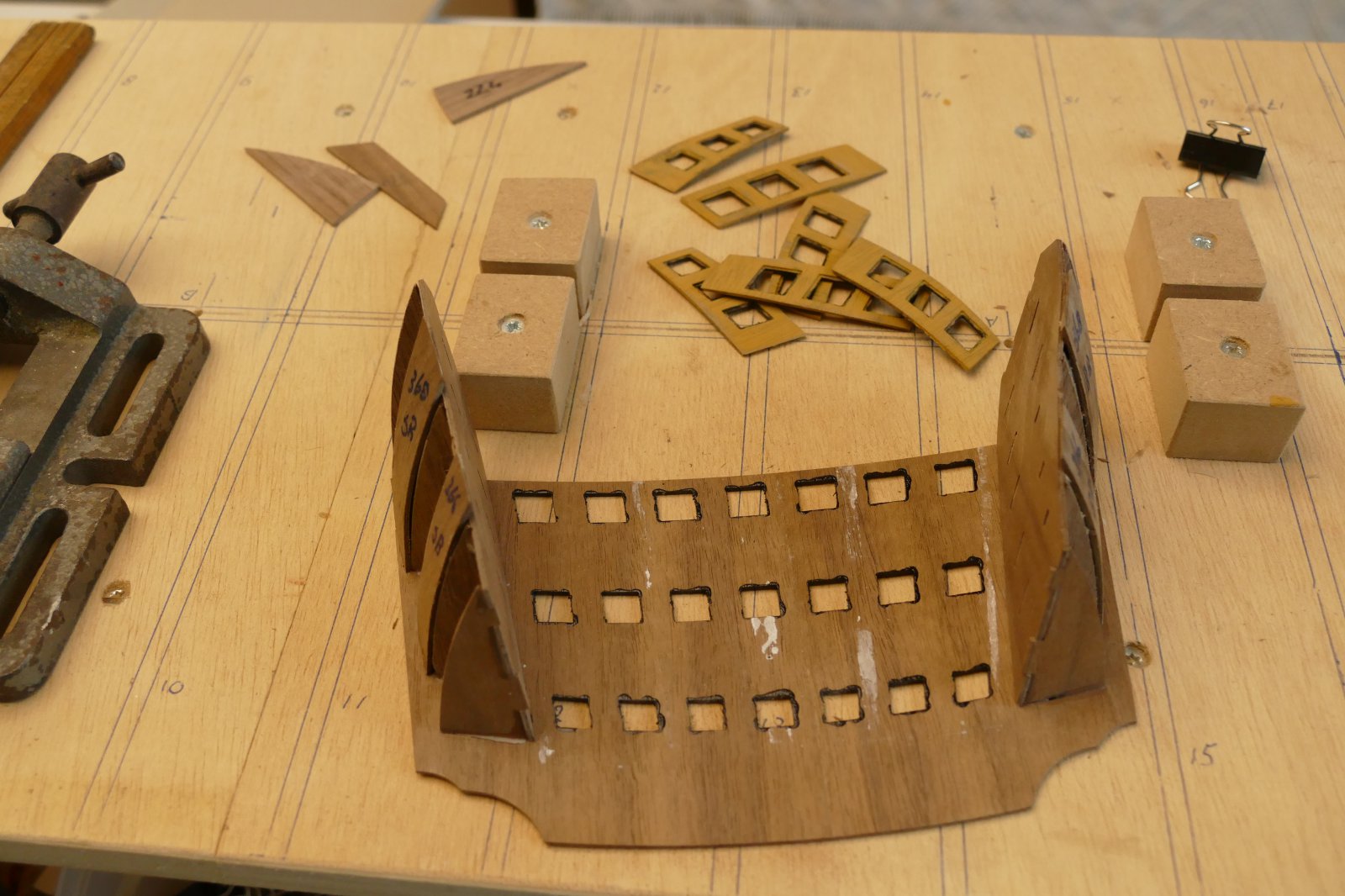

Vraag: Is dit zo de bedoeling? Ik kan het me bijna niet voorstellen. Eerder vermoed ik dat de fascia helemaal vlak is of licht gebogen
De achterspiegel heeft een "round up", maar ook een "round out", zoals te zien op onderstaande tekeningen uit een betrouwbaar naslagwerk.

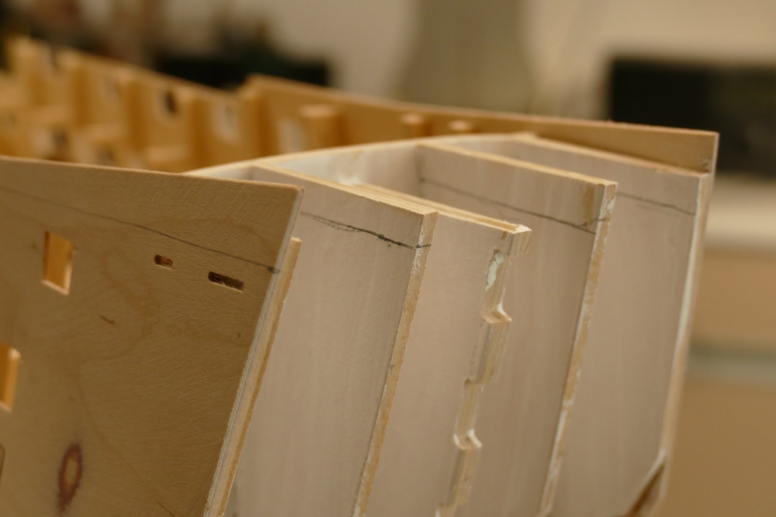

Maar hoe kom ik nu aan de juiste ronding in het horizontale vlak. Het poopdeck geeft hier antwoord. Aan de achterzijde is dit namelijk afgerond en sluit aan tegen de fascia. Dus het poopdeck er bij gepakt en in de romp gelegd. Kom ik tot de ontdekking dat dit dek helemaal niet goed in de romp past. Wat blijkt? Kennelijk heb ik destijds spant 18 met de tussenschotten te hoog op de kiel gelijmd.
Toen ik de spanten dry fit op de kiel heb geplaatst klopte het wel. De bovenkant van de tussenschotten moet net zo hoog zitten als de bovenkant van de kiel ter plaatse. Niet goed opgelet dus, met grote gevolgen.
M.a.w. spant 18 met de tussenschotten zit veel te hoog en zal verlaagd moeten worden, zodat het poopdeck in een strakke lijn in de romp komt te liggen. Dat wordt slopen. Eerst de (hoogte)maatvoering van de spanten doorgezet op de tussenschotten. Daarna met de dremel het grootste gedeelte weggehaald en het restand weg gevijld.
Hoe dit straks aan de onderzijde gaat verlopen moet ik nog zien. De eerste beplanking is namelijk aangebracht op spant 18 en zit in feite dus ook te hoog. Dit slopen is een brug te ver, denk ik. Om hier een goede beslissing over te nemen wil ik eerst de fascia en de galerijen monteren, zodat ik later beter zicht heb op dit probleemgebiedje.

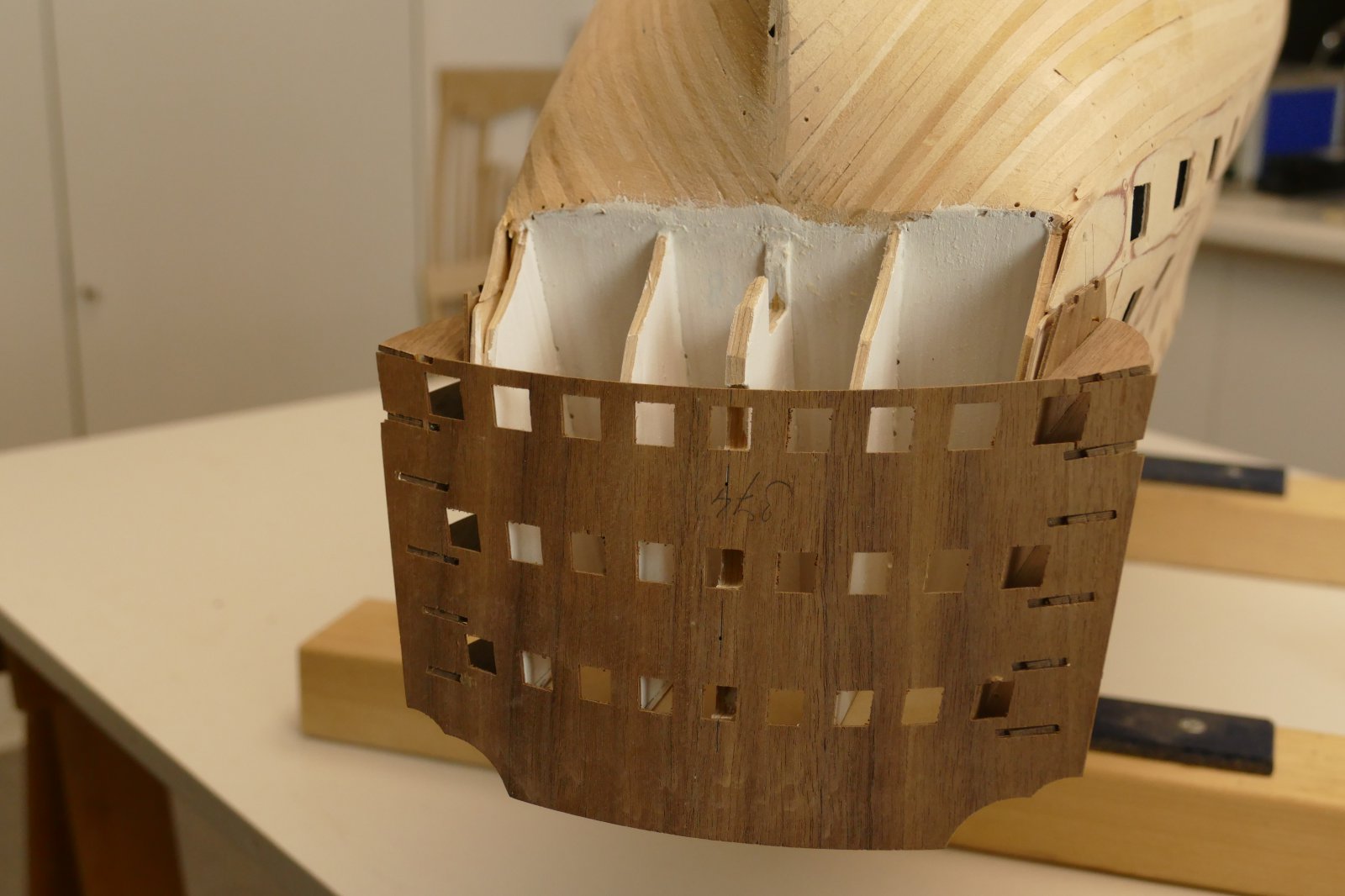

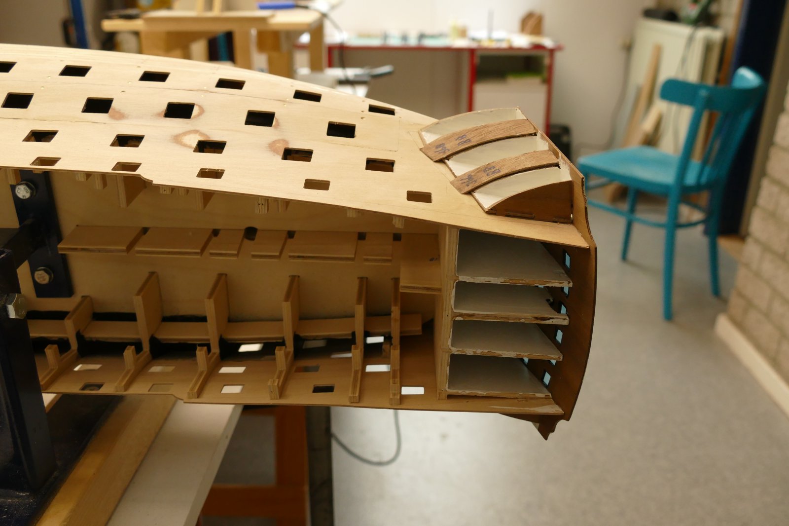

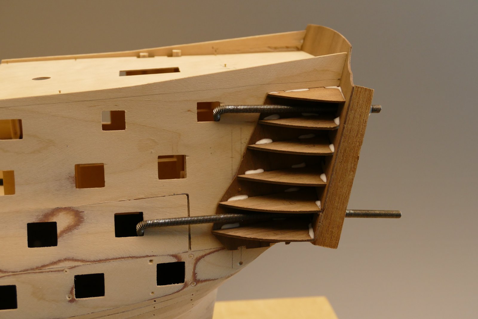

Na veel passen en meten heb ik inmiddels de basis voor de galerijen op de romp bevestigd gekregen. De grondplaat van de galerijen heb ik met twee kleien spijkertjes gefixeerd op de zijkant van de romp, rekening houden met de sleufgaten in de schilden.
Daarna met de twee bovenste kwart galerijen de exacte positie van de fascia bepaald en deze ook met twee spijkertjes op de kiel gefixeerd.

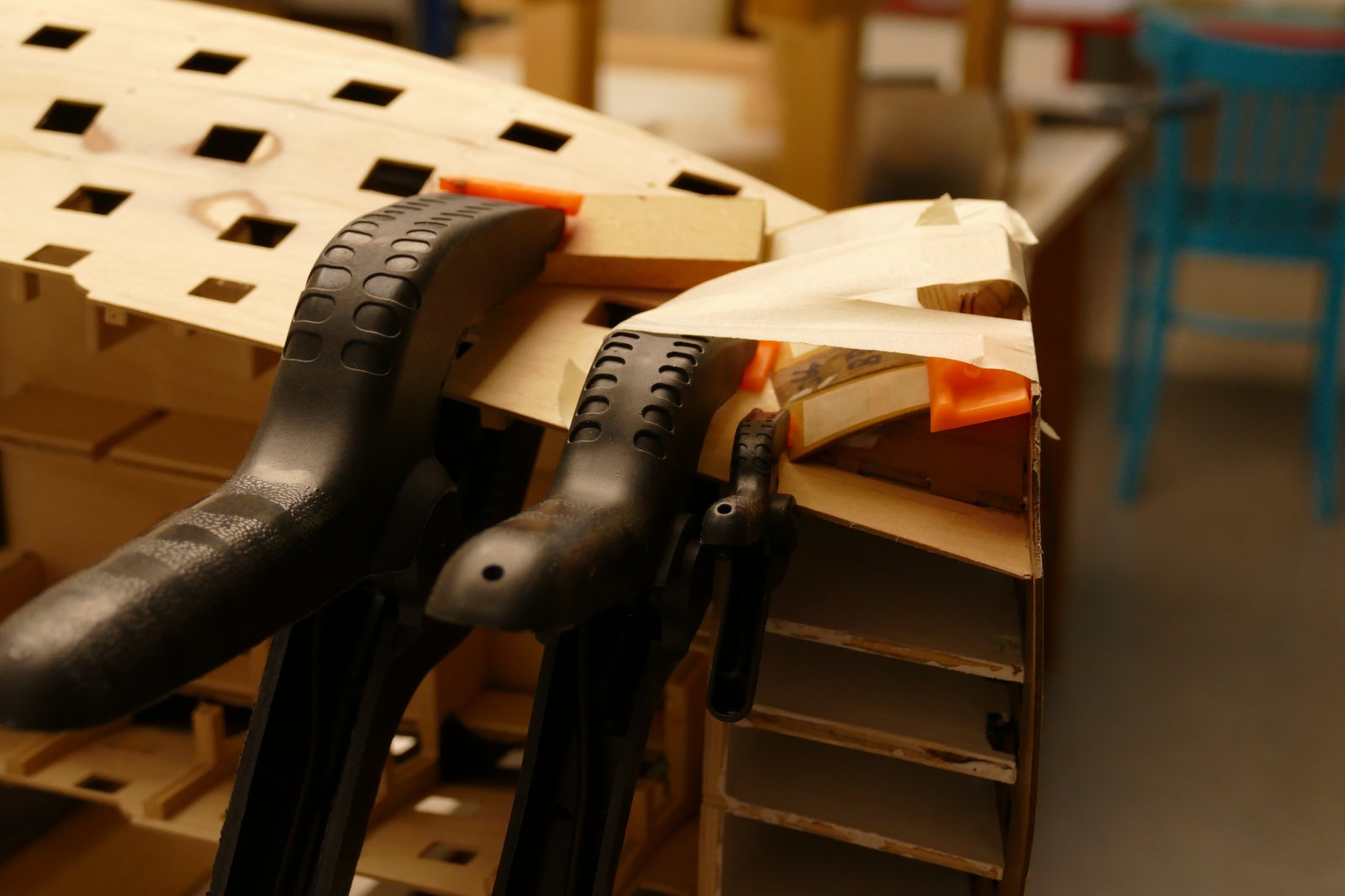

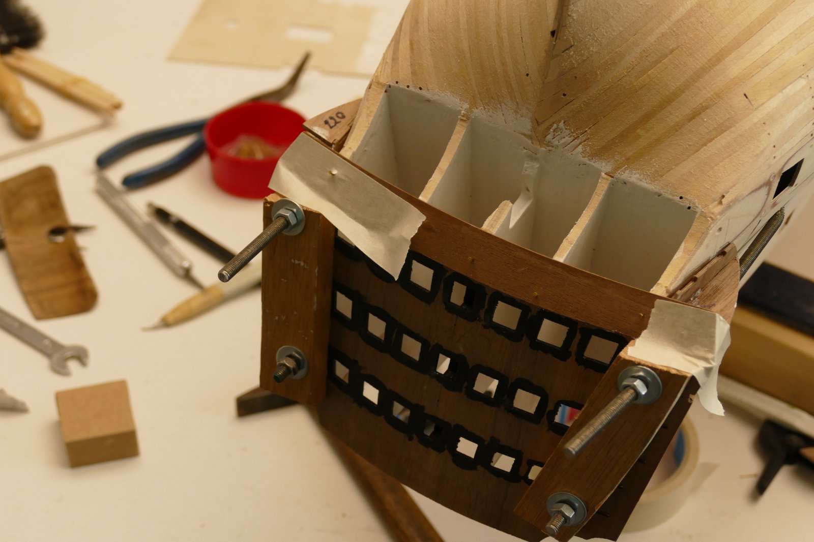

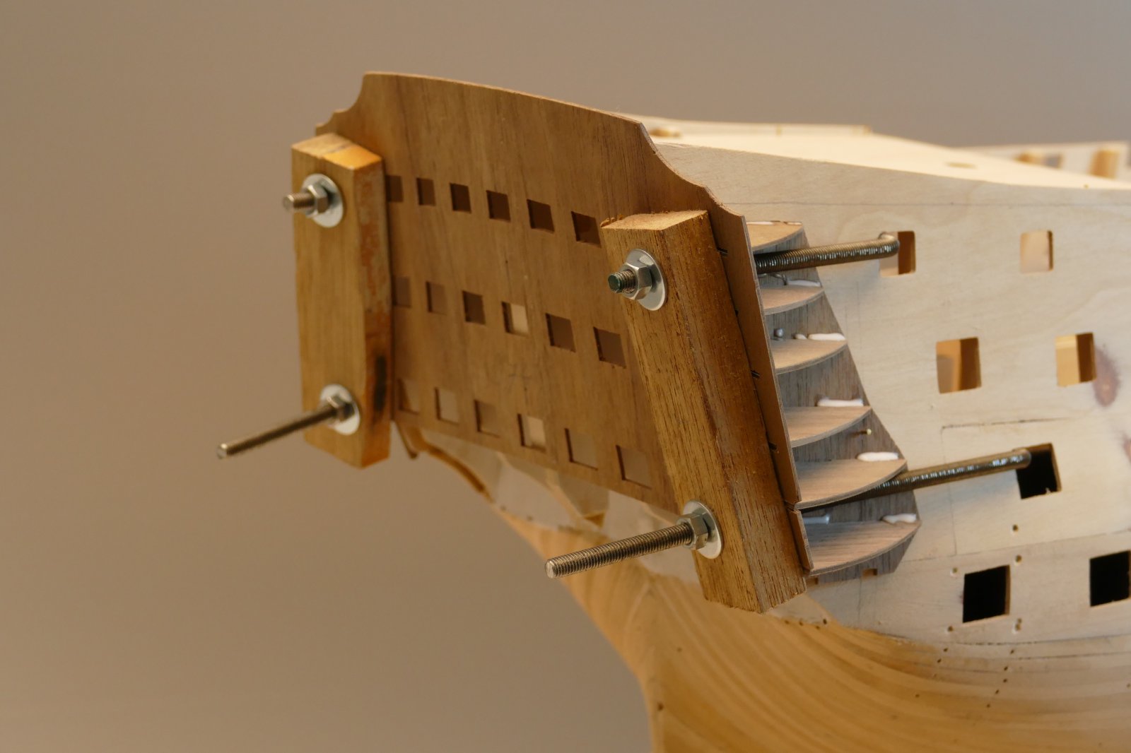

Om de fascia in de juiste kromming rond het poopdeck te kunnen buigen en tegelijkertijd de overige kwart galerijen op zijn plaats te krijgen en te houden heb ik gebruik gemaakt van 4 trekstangetjes die door het onderste en bovenste raam lopen. Hier een latje tegenaan en schroeven maar.
Het voordeel is dat met het vast- of losdraaien van de moeren wisselend wat ruimte kan worden gemaakt om de kwart galerijen met hun nokjes op zijn plek te krijgen en te houden.
Toen alles op zijn plaatst zat en ik nogmaals gecontroleerd had dat het geheel recht en logisch op de romp aansloot, heb ik met een injectienaald lijm aangebracht op de kwart galerijen. De lijm ligt nu uit te harden.
Als later de fascia met de galerijen er nog een keer af moeten, dan moeten de 6 spijkertjes eruit en kan het geheel zo van de romp worden gepakt. Daarna kan dit deel in zijn geheel definitief op de romp te worden gelijmd.

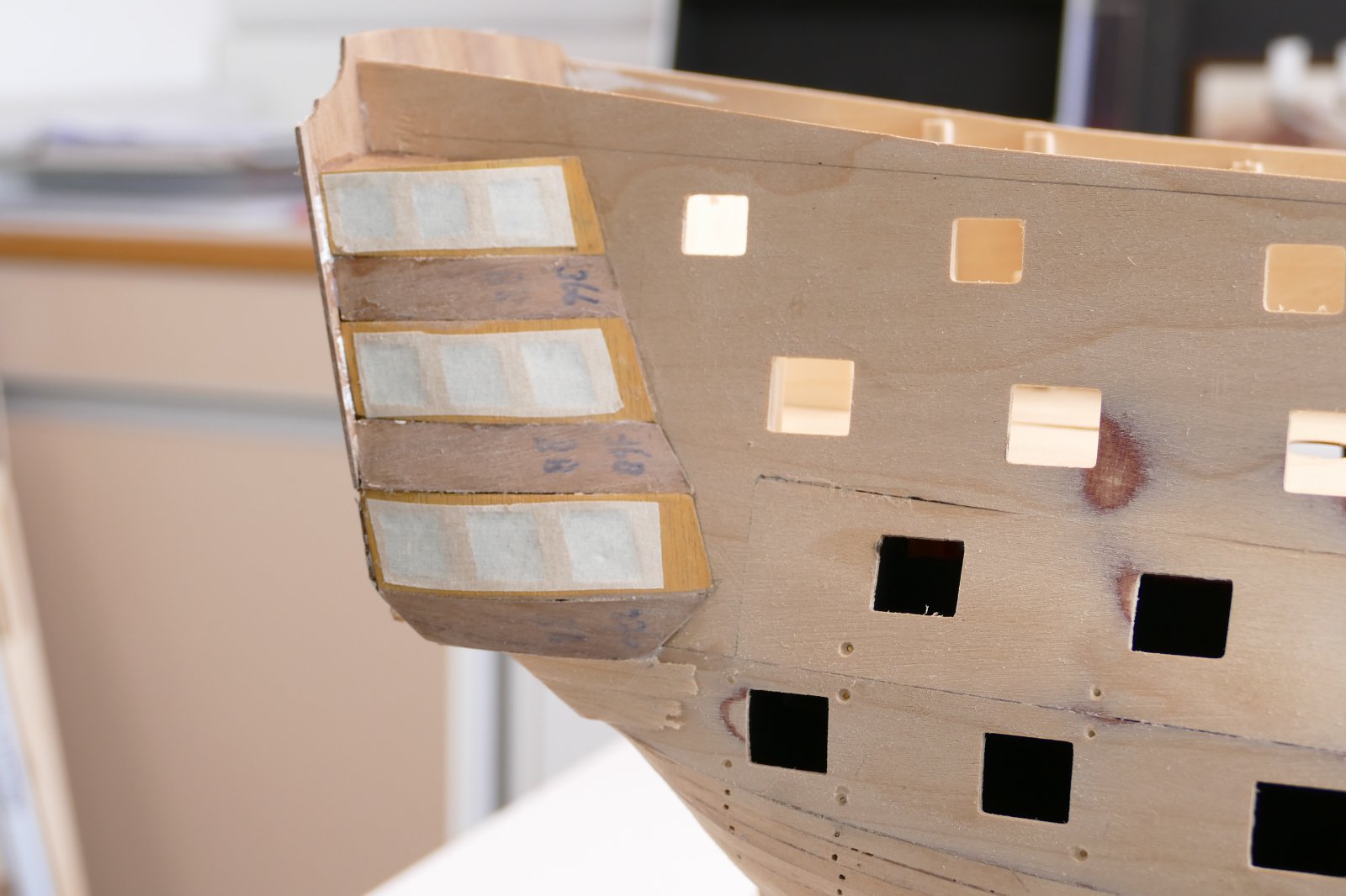

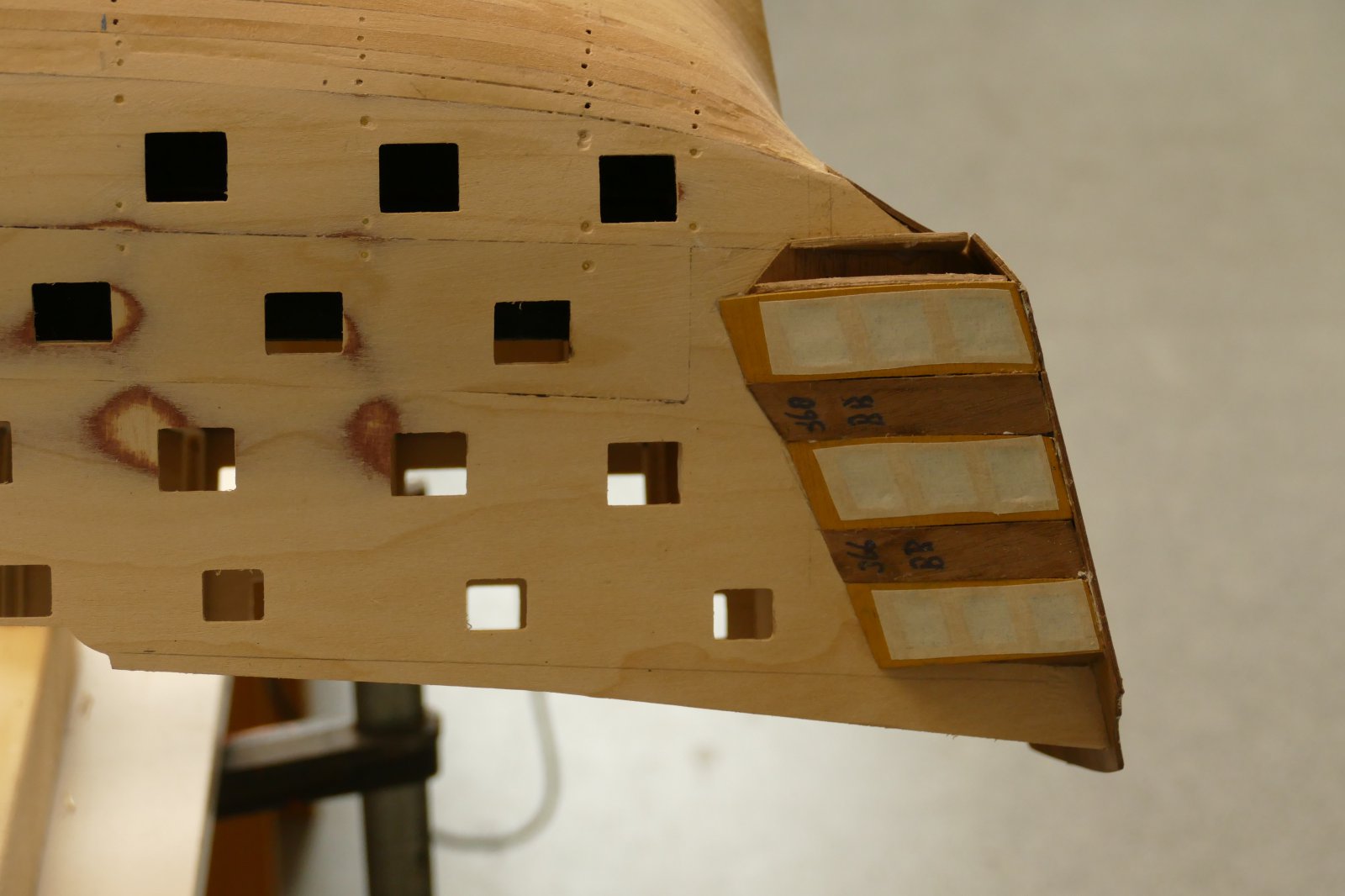

] De laatste dagen flinke vorderingen gemaakt met de galerijen. De slooppartij, zoals ik in mijn eerdere topic beschreef, was een flinke tegenvaller. Ik was er wel uit hoe ik e.e.a. op moest lossen, maar het grote vraagteken bleef natuurlijk: hoe sluit e.e.a. straks aan op de eerste beplanking t.p.v. het laatste spant? Ik denk dat ik er redelijk vanaf gekomen ben. De volgende fotoserie zal het uitwijzen en ik ben heel benieuwd naar jullie mening.

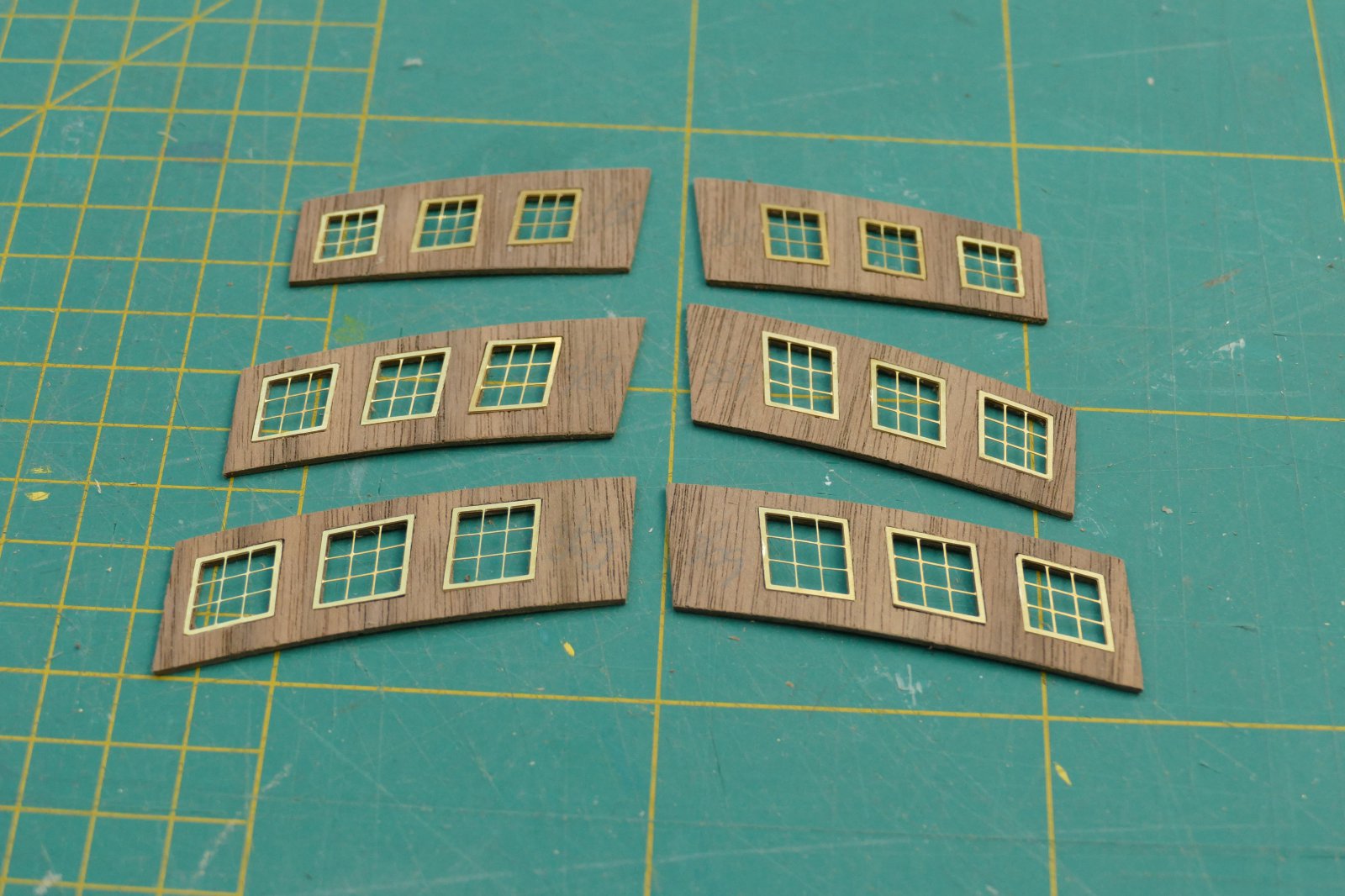

Als eerste tussendoor even de messing raampartijen gesepareerd en pas gemaakt in de buitenste schilden van de galerijen. Met wat foto’s van de werkelijke situatie is het me nu ook duidelijk welke kleur wat moet worden. De galerijen worden geel, de farcia zwart. De buitenschilden van de galerijen heb ik inmiddels 3 keer geel gemaakt met verdunde verf, maar dekken ho maar. Nu is geel in dit opzicht ook een verschrikkelijke kleur. Ik kan me niet voorstellen dat ik aan twee potjes geel uit het pakket genoeg heb. Ik schat minstens het dubbele. Wat is jullie ervaring?
Ook de ruimtes achter de ramen heb ik wit geschilderd, zodat er straks een beetje diepte in zit, als je door de ramen kijkt.
Na het beglazen van de raampartijen begon het passen en meten met de 5 buitenschilden per galerij. De raampartijen in de galerijen en de farcia heb ik helemaal afgeplakt, om zoveel mogelijk vervuiling tijdens het proces te voorkomen.
Nog even de ornamenten onder aan de galerijen erbij gehaald. Toen bleek dat hier en daar toch nog wat uitgevuld moest gaan worden. In eerste instantie heb ik aanvullend wat latjes gelijmd en na uitharden van de lijm in vorm geschuurd. Over een aantal plekken ben ik nog niet tevreden, hier moet ik nog wat op verzinnen.
Vraag: Is het een optie om hier vijlsel van de eerste beplanking, vermengd met lijm voor te gebruiken?
Het eindresultaat

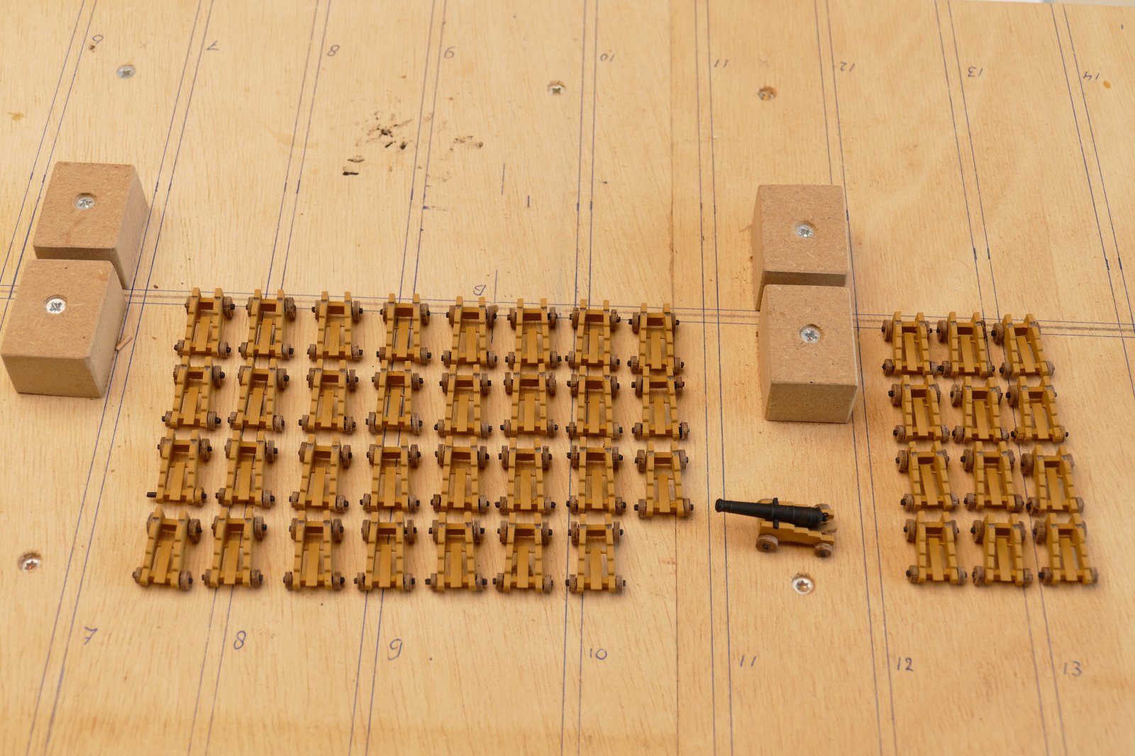

Jan, bedankt voor je opmerking inzake het schilderwerk met de gele verf.
Inmiddels heb ik de wagens voor de kanonnen 4 keer geel geschilderd met verdunde verf en ik heb de frames redelijk dekkend gekregen. Zie onderstaande foto.
Als de dekking van het geel over de gehele boot zo’n probleem blijft, overweeg ik een pot verf op waterbasis aan te laten maken, die wellicht iets feller geel is en mogelijk meer pigment bevat. Als laatste aflakken met de verf van Admiralty Paints . Op die manier heb ik ook genoeg verf van die laatste kleur, schat ik in.

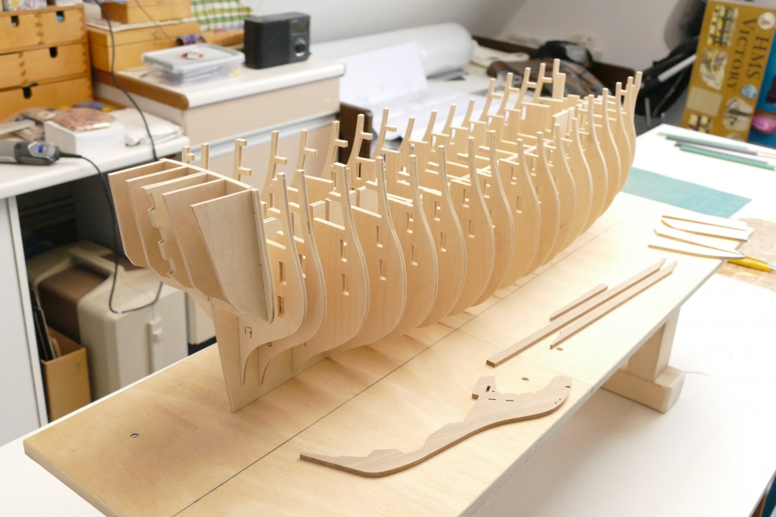

De volgende stap in het proces is de 2e beplanking.
Allereerst heb ik me maar eens goed ingelezen op dit forum. Met name het plan van aanpak “Hullplanking part 1, HOW-TO part deux” van Petr is hierin zeer verhelderend. De manier waarop Petr hier de looplijnen uitlijnt van de strips lijkt verdacht veel op de wijze waarop ik de 1e beplanking heb aangebracht. Bekende kost zullen we maar zeggen.
In het bouwverslag van PaulBo las ik dat hij is begonnen bij het bovenste berghout.
Ik wil het dus als volgt gaan aanpakken:

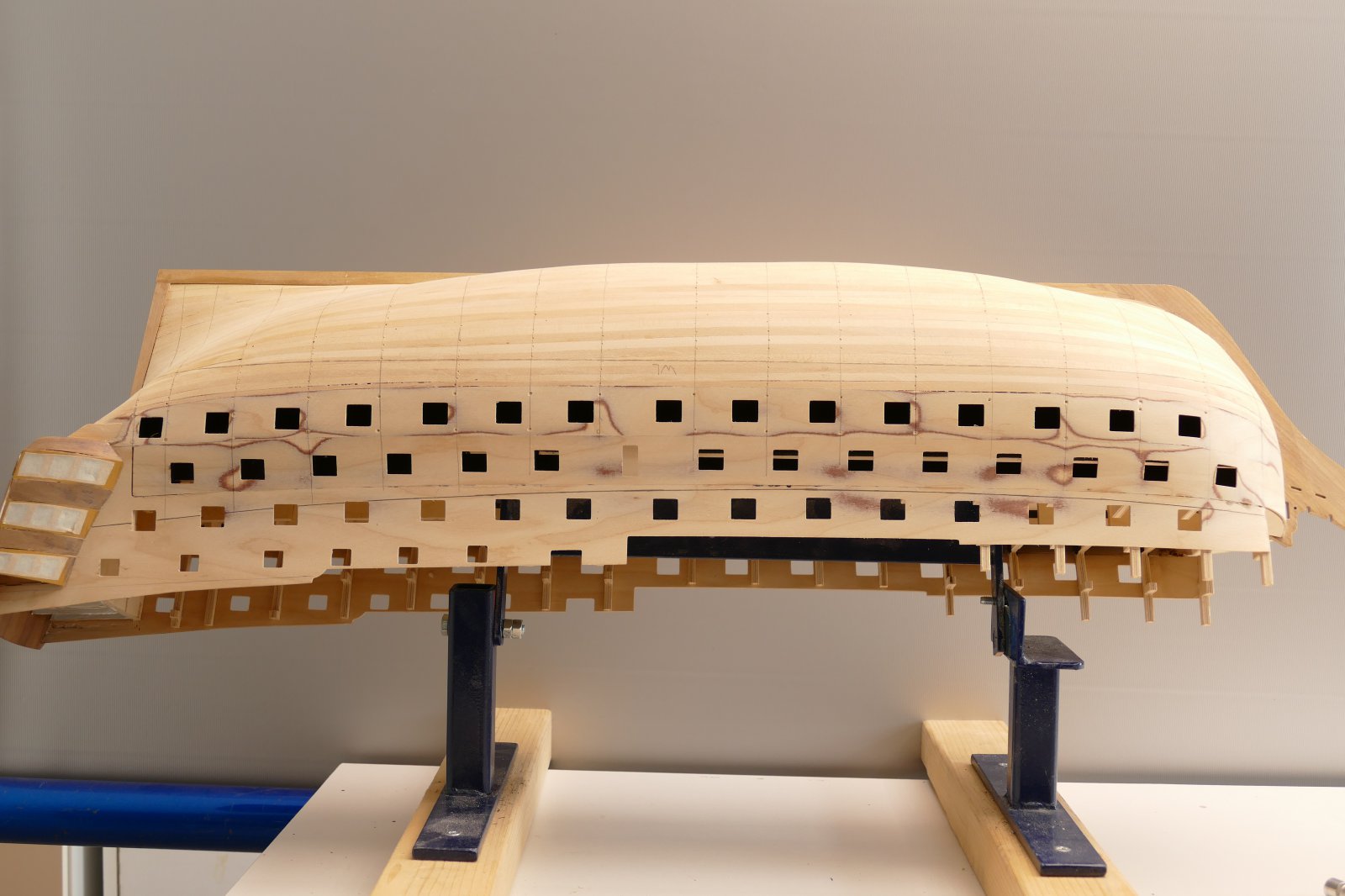

Ik heb om te beginnen de waterlijn en de bovenkant van het bovenste berghout uitgezet op de romp. Deze lijnen zijn makkelijk uit te meten vanaf de meegeleverde tekeningen. Voor het berghout heb ik de schietgaten als uitgangspunt aangehouden.
Vervolgens heb ik de positie van de spanten op de romp overgebracht.
Het idee is om de gebogen lijn van het berghout te volgen tot ik ongeveer in het midden van de romp op de waterlijn uitkom. Vanaf dat punt ga ik de methode van Petr volgen (afstanden per spant meten en delen door het aantal planken. Deze maten vervolgens op de romp uitmeten en gebruiken als basis om de planken te verjongen.
Voor de lengte van de plankjes ga ik uit van een “handelslengte” destijds van 6,30m, dat meen ik ergens te hebben gelezen. Bij een schaal van 1:72 komt dit neer op 87,5 mm.
