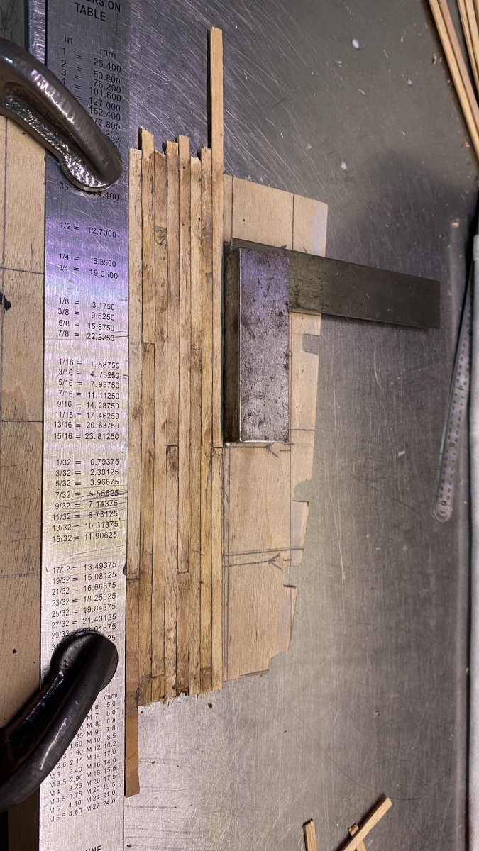

Als je een mooi model wil bouwen, doen dan gerust verder, je bouwt mooi en verzorgd, als je een getrouw beeld wil weergeven van HMS Victory, dus zelfs zonder in revettetellerij te vervallen, weg met die plannen, baseer je uitsluitend op fotomateriaal en plannen uit een betrouwbare bron zoals The Anatomy of Nelson's Ships van Longridge , aangevuld met Anatomy of the Ship HMS Victory van John McKay.
PS: optie d, 2e huidlaag er af halen en beginnen met het onderste berghout uit dikkere planken, en zo naar boven en naar beneden terug opbouwen, maar als ik jou was zou ik ook optie c ernstig overwegen. Vooral als je de romp schildert ga je het verschil zo goed als niet meer kunnen zien, en de berghouten kleef je er op volgens het patroon dat je wil.
