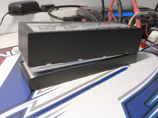

Hey luitjes,
gisteren weer gereden met mijn Vorza, bij mijn 2e 4s pakket had ik het gevoel dat mijn auto wat minder punch had. Het verschil was bijna niet te merken dus reed nog ffe door.
Toen ik thuiskwam zag ik echter wat vermoedelijk de oorzaak was.
Zo zag mijn 4s lipo eruit toen ik hem uit de Vorza haalde.
Ik heb het hele pakket ook nog ffe op het balkon (just in case) uit de behuizing gehaald en het leek erop dat een paar cellen bol waren geworden.
Ffe gecheckt op de lader.
cel 1 en 2
cel 3 en 4
De cellen lijken mij niet te ver ontladen, maar durf het pakket ook niet meer op te laden. Denk dat ik het pakket gewoon als verloren kan beschouwen. Toch netjes zo'n 10 maanden mee gedaan.
Binnenkort maar weer eens een 4s pakket bij Hobbyking bestellen.
oh en ps. mijn assen worden niet echt heet, kon ze nog vasthouden, maar denk dat dat eerder kwam omdat ik neit heel heftig reed (beetje heuveltje/grasveld).
Wellicht is de behuizing gewoon gebarsten door de klappen van het chassis, je cellen krijgen dan alle vrijheid om zich te vormen, en wellicht dan wat boller als dat ze klem zitten. Je cellen zijn prima in balans. Behuizing vastlijmen, tape eromheen en opladen in de lipobag (buiten). Heb hetzelfde eens gehad met een 2s orionpack, ruim een jaar geleden, doet het nu nog prima. Als je het niet vertrouwt niet doen, maar proberen kan altijd toch?
heb dit ook gehad met een 2s pack omdat de behuizing geknapt was, gewoon duct-tape er omheen en hij loopt nog als een tierelier :D
Ik had wel een paar hoge sprongen gemaakt (van circa 2 m. hoog), maar had het idee dat hij al minder punch had voordat ik de sprongen maakte. Denk dat ik hem inderdaad voorzichtig keertje buiten ga proberen op te laden en kijken of ik hem nog in de behuizing krijg (zonder te forceren). Desondanks wil ik ook niet al te veel risicos creëren.
Mwhaa, gezien de foto denk ik geen strak plan. Cellen zijn heel duidelijk bol !
Ik zou geen risico nemen en deze in een bak zout water gooien en een nieuwe kopen.
Hehe beetje unlucky misschien, deze cases staan er echter wel een beetje om bekend.
Maar voor het geld is het prima toch als je 10 maanden er mee kunt doen
Maar ik vind het toch moeilijk te geloven dat iemand zo heel zuinig op zn wagen is terwijl hij/zij een basher is.. dat kan toch niet? Je stuurt zon ding continu met een noodgang de ellende in.. tenmiste ik dan
Maar 2 meter hoog dat vind ik toch nog best een hoge jump, maar echt insane is het waarschijnlijk niet
