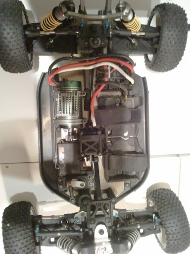

Van het weekend mijn nieuwe lange rear shocktower erop gezet en lange achterdempers. Heb een berg onderdelen shocktowers/ tandwielen etc overgenomen dus kan weer even voorruit :).
Heb de Vorza sticker aan de zijkant van mijn Vorza vervangen voor een Proline sticker, foto's volgen. (edit, foto's toegevoegd)
Heb ook maar meteen pinion vervangen + spurgear, want mijn auto lag vol met metaalslijpsel laatste keer dat ik reed. Bleek dat mijn pinion een nogal puntig stuk metaal was geworden.
Daarnaast had ik een suf blundertje gemaakt, 1 van de aandrijfassen aan de voorkant, daar was de imbus losgetrilt en koppelgedeelte losgekomen, dus ik netjes weer ffe vastdraaien en locken met wat locktide.. echter had wat dunne locktide die wat meer vastplakte dan de bedoeling was.. dus mijn as kon niet meer mooi bewegen (koppelgedeelte). Afijn in eerste instantie er natuurlijk niks van snappen waarom dat wiel zo raar doet, lager bekeken.. en toen zag ik het euvel.. suf he..
Meteen van de gelegenheid gebruik gemaakt om al mijn wiellagers te smeren en schoon te maken en diff te vullen.
Afijn nu is het weer een beetje minder, maar over een tijdje natuurlijk weer rijden. Nu ik wat meer reserveonderdelen heb wellicht toch een keertje proberen te rijden op een echte 1/8 baan (purmerend ofzo).
Hier een fotootje, hier en daar ook wat blauwe m3 moertjes gemonteerd, jaja dat maakt het verschil ;-).
