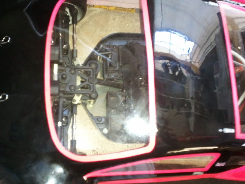

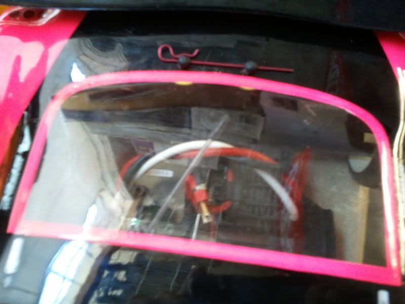

je hebt al je een vorza hebt nog een optie dat is je vorza omzetten naar een ofna
krijg je zoiets
je hent nodig : de voorbumper , voor en achter towers , een soort plaat voor voor , een kap
hier nog een leuk soort gelijk project
ZD Racing ZRB-1 Buggy converted to GT8 - 1/8th scale Buggy & Truggy forum @ URC Forums
ook kwa kappen dan keus zat van mclaren tot impreza tot 350z tot porsche enz enz
zijn er echt veel
