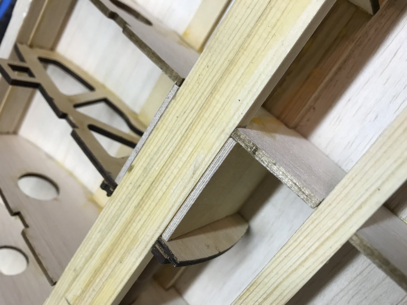

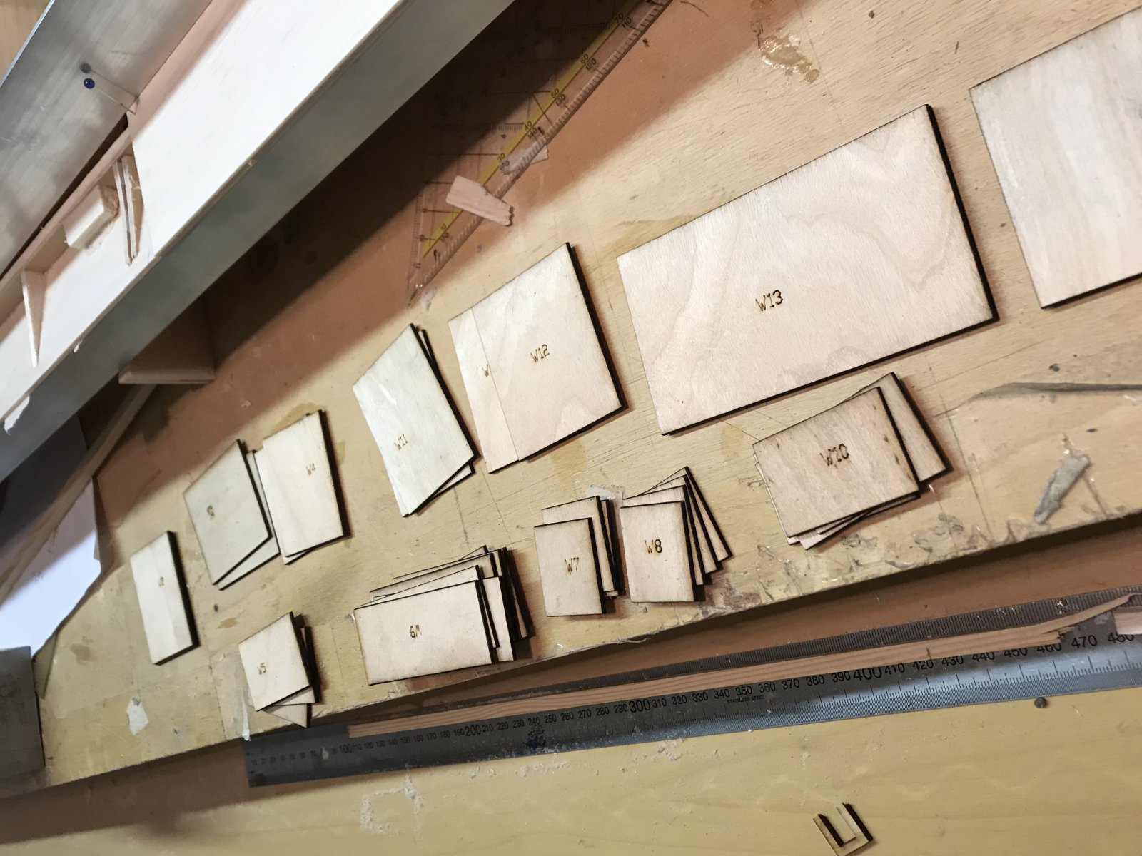

    Dankzij al het vertrouwen in het hoofdliggerwerk ben ik enthousiast verder gaan met wederom een uiterst belangrijk constructiedeel; de webbing! De cnc kit voorzag in een enorme stapel aan webplaten (is dit de correcte naam?). Eerst dus even puzzelen waar dat allemaal thuis hoort. Gelukkig is de tekening zeer gedetailleerd en is alles teug te vinden. Het hoogst belaste deel van de ligger is daar waar de vleugelbuis eindigt. Hier kan de vleugel onder buiging open barsten. De ontwerper voorzag hier in 2x 1,5 mm ply. Hier heb ik besloten om naar 2x 3mm multiplex te gaan. Dit wil ik over een aantal ribben afbouwen in dikte om zo een geleidelijke overgang in stijfheid en sterkte te verkrijgen.

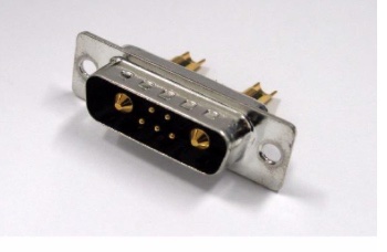

    Even een vraagje tussendoor; is er een reden om deze stekkers niet te nemen voor de vleugelservos? Er komen 4 servos in elke vleugel. Dit lijkt mij wel een aardige oplossing. De plus en min van alle servo's wordt gecombineerd. Op zich ontstaat er zo een risico maar de plus en min contacten zijn wel zeer degelijk uitgevoerd. Uiteraard een vaste stekken en een losse.

    Dit soort stekkers zijn zéér betrouwbaar.
    Ik zou wel aan één zijde, de romp óf de vleugel, de stekker vastlijmen/schroeven en de andere zijde zwevend laten. Indien door wat dan ook de vleugel iets los komt van de romp blijft de verbinding intact. Ervarings wetenschap!

    Stuur je een linkje? Lijkt me een mooie voor de volgende kist.
    Multiplex stekkers (groen) gaat natuurlijk ook, maar misschien vind je dat niet betrouwbaar genoeg
    met een dunne + en - pin voor 4 servo's. Dit ziet er wel lekker robuust uit iig en ook schroefbaar, niet slecht.

    Ik heb ze bij Hollein besteld:

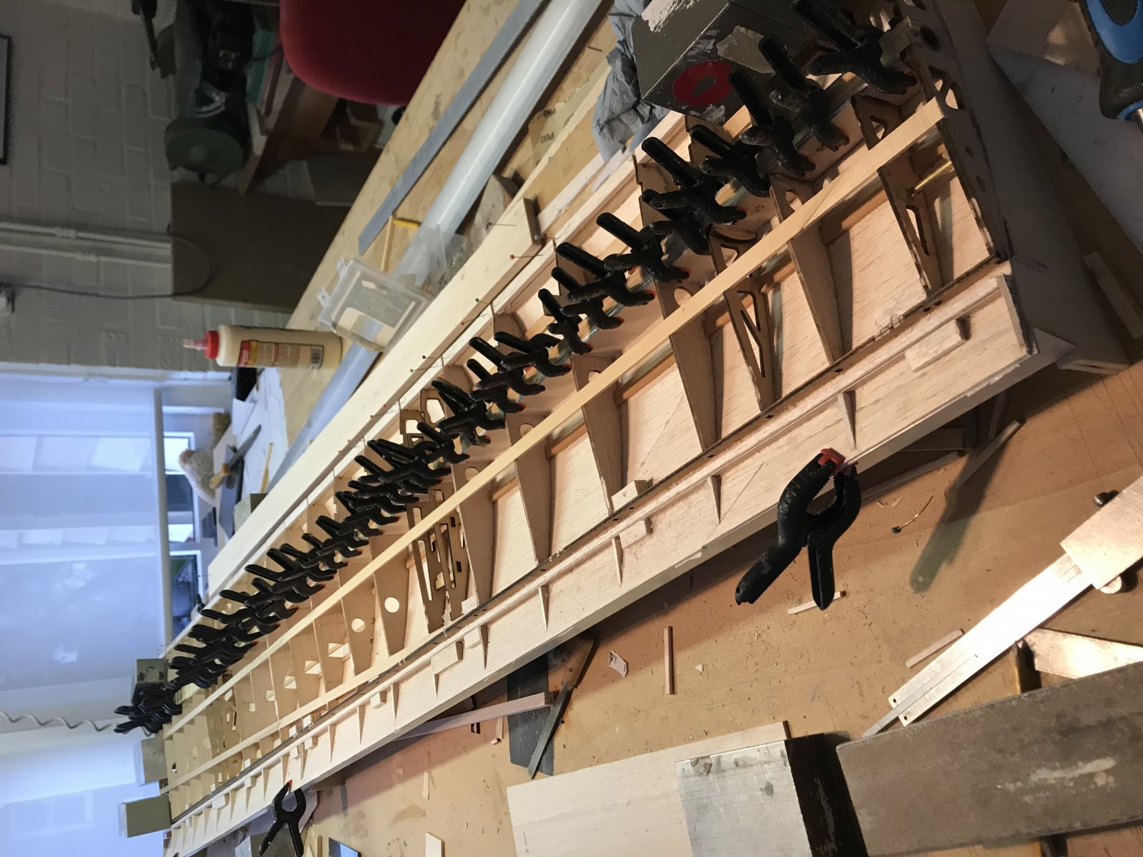

    Vandaag was het natuurlijk heerlijk weer om wat “meters” te maken. Ik heb de webbing van het middenpaneel helemaal af kunnen maken..al die plaatjes op maat maken... heerlijk!:D

    Geen set, mannetje en vrouwtje zijn apart te bestellen.

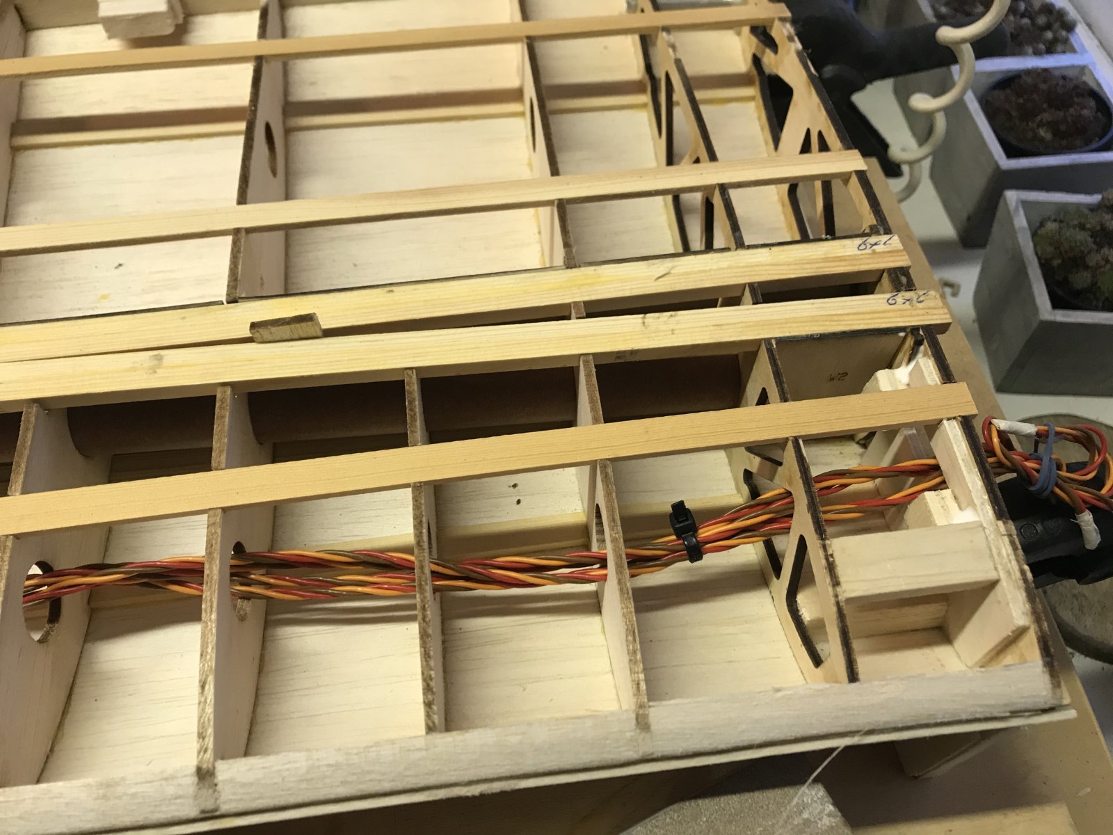

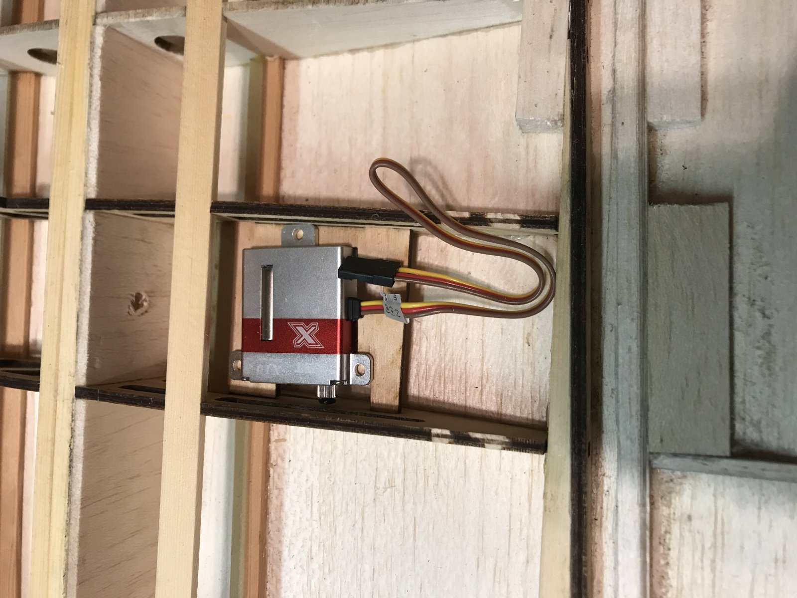

    Het middenpaneel is nu zover dat de vleugel gesloten kan worden met de onderbeplanking. De passing van de servo’s is gecontroleerd en de bekabeling is aangebracht. Mijn to-do lijstje lijkt afgewerkt echter toch nog een paar punten van twijfel:
    - hoe zal ik de vleugels aan de romp bevestigen? De tekening geeft geen oplossing. Zou plakband voldoende zijn? Ik kan vanuit de cockpit moeilijk bij de vleugelwortel komen voor een vergrendeling.
    - misschien toch nog wat meer verstevigingen ter plaatse van de wortel en deling om te voorkomen dat de beplanking wordt ingedrukt bij het monteren.
    - de hoofdligger is voor het overgrote deel voorzien van enkelvoudige webbing (muz van de hoogst belaste delen) Toch een dubbele webbing aanbrengen om de stijfheid te vergroten??
    - het ontwerp is voorbereid op Schambeck remkleppen. Inmiddels besteld maar nog niet binnen. Zal ik wachten om te kijken of ze passen??

    Dubbele webbing; als het kan en het verstevigd, waarom niet?
    Voor het gewicht hoef je het toch niet te laten?

    Mijn ervaring is anders niet met de stekker, maar wel met het combineren van de plus en de min. Doordat je minder draad gebruikt is de weerstand hoger en daardoor gaan de servo raar doen doordat ze te weinig stroom krijgen. Beter is per kanaal 1 draad. Ik spreek ook uit ervaring.

    Voor + en - een dikkere draad gebruiken ?
    Maar ik denk dat je met zo een lange vleugel wel verplicht bent om een dikkere draad te gebruiken.
    De verleng draden met stekker die je klaar koopt hebben boven 45 cm ook een grotere dikte en getwist.
