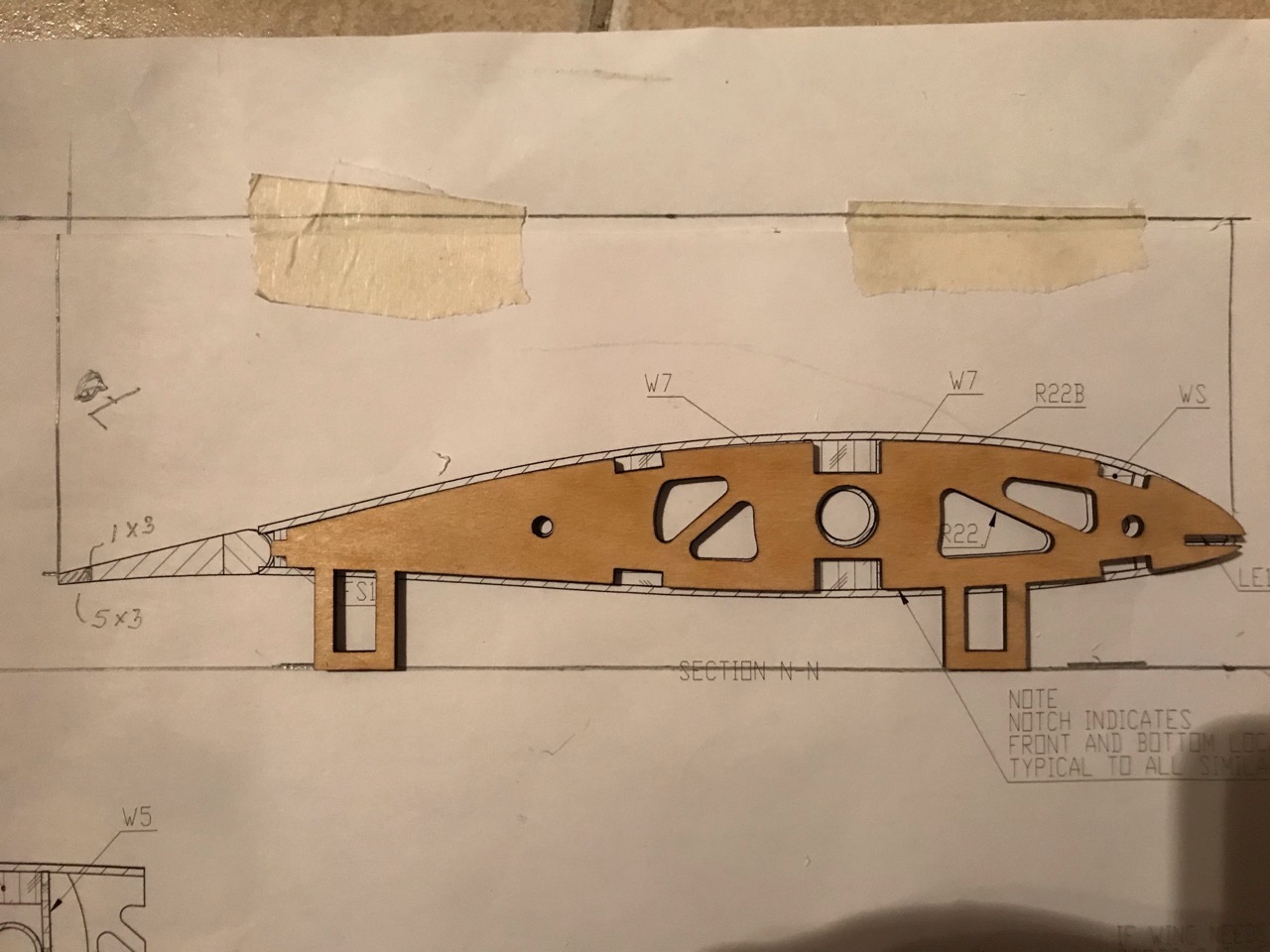

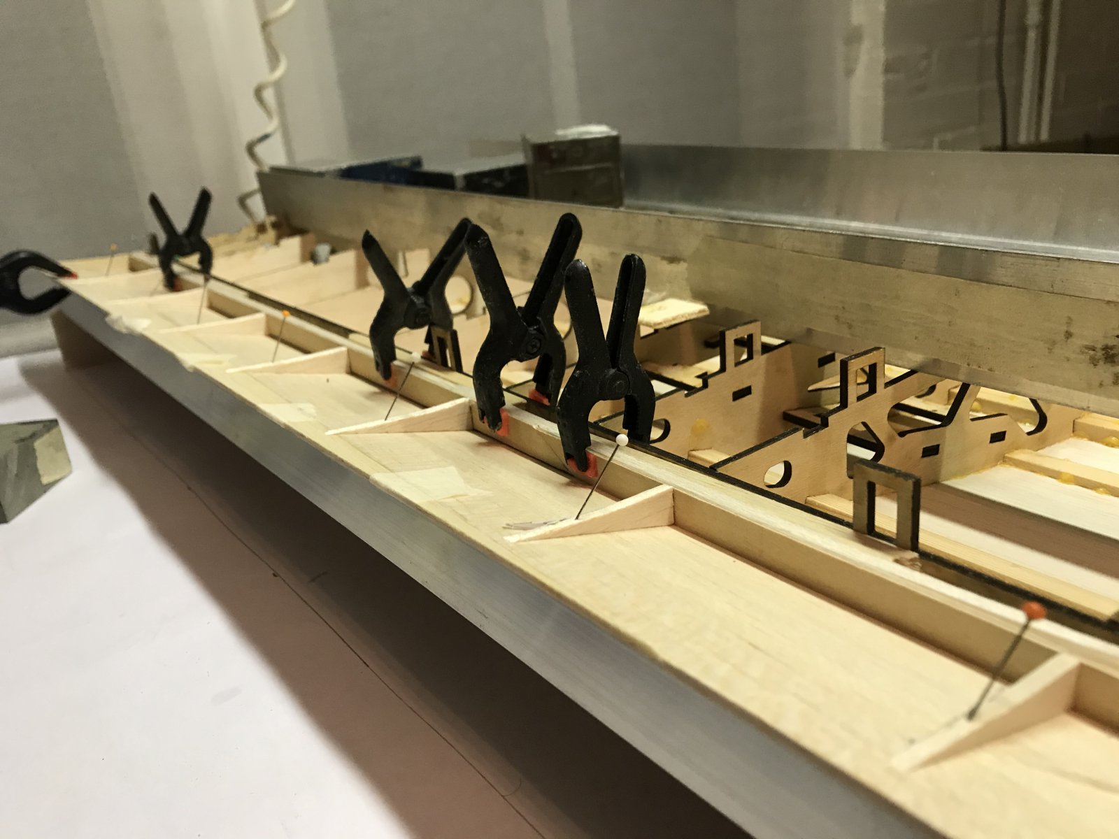

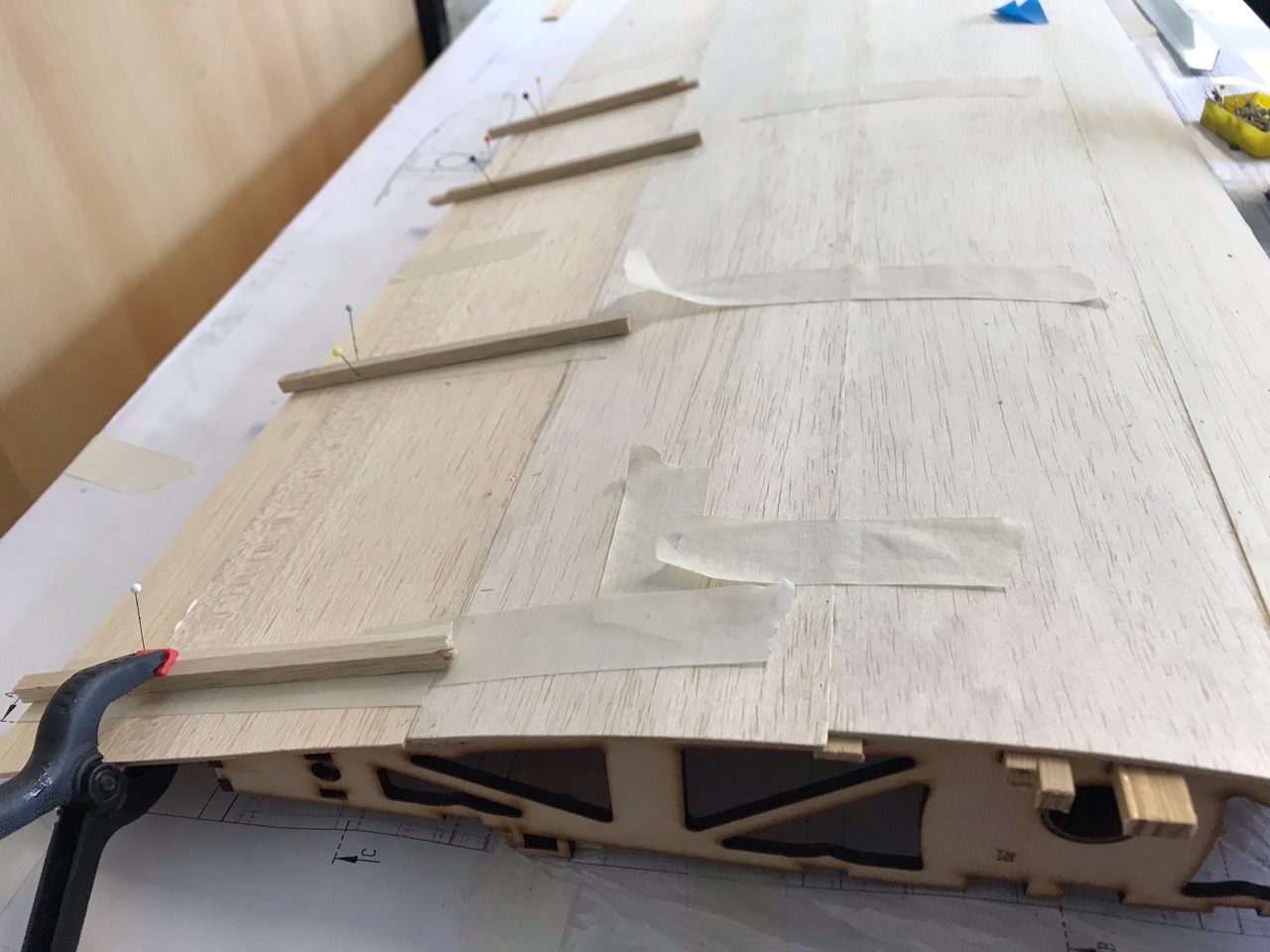

Het is herfstvakantie dus ik kan weer wat uren maken! De vleugelbeplanking aan de bovenkant is nu klaar. Het originele ontwerp gaat uit van massieve welfkleppen van balsahout. Ik ga hier een ontwerpwijziging doorvoeren. Ik trek de beplanking door en bouw de kleppen op met ribben. De latjes moeten er voor zorgen dat de beplanking vloeiend doorloopt.

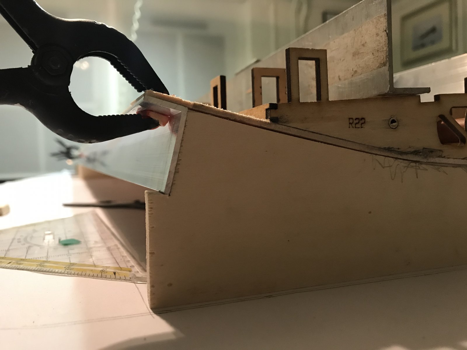

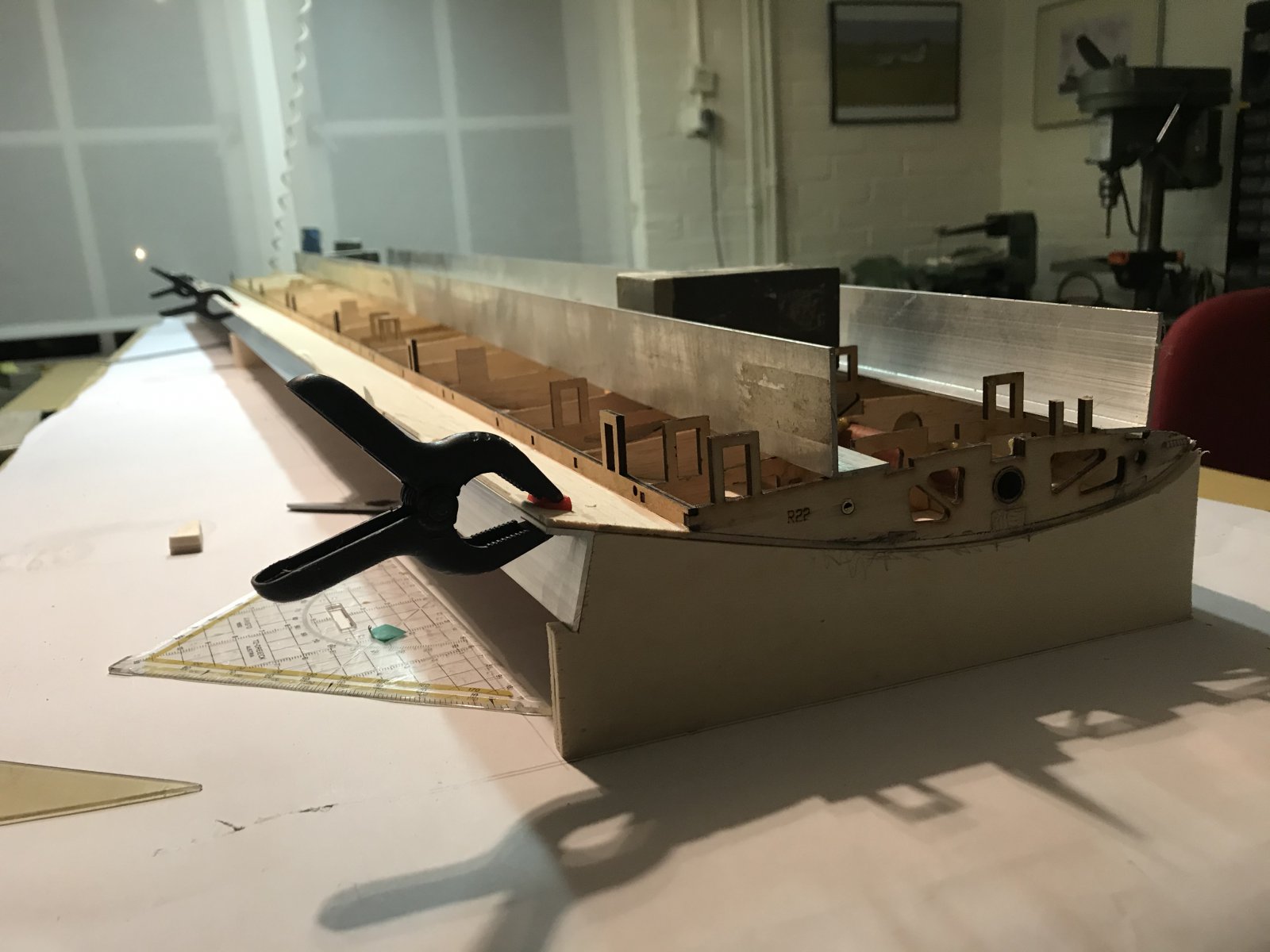

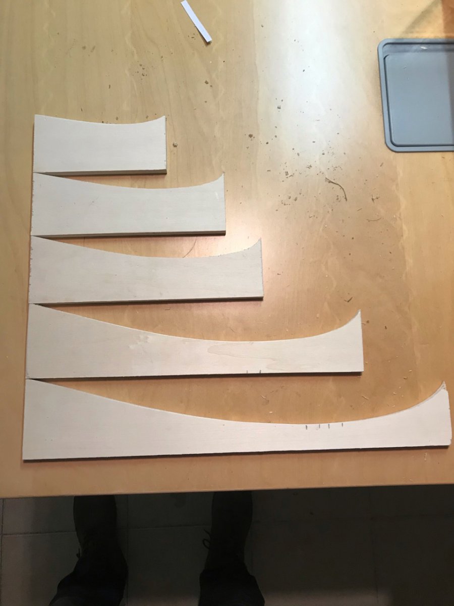

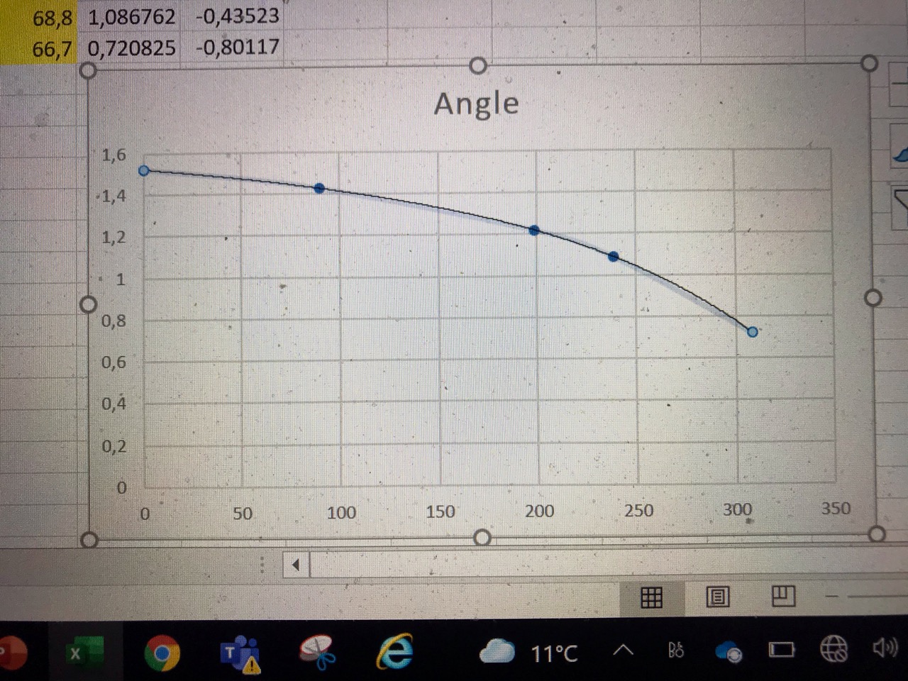

De vleugelpanelen zijn nog steeds niet torsiestijf. Een onbedoelde verdraaiing van de vleugel bij het indekken van de onderkant ligt dan ook op de loer. Daarom heb ik een set negatieve mallen gemaakt waarop de vleugel komt te liggen tijdens de afbouw. Dit was nog wel een puzzeltje omdat de tekening nauwelijks doorsnedes laat zien. De tipverdraaiing moet nu precies uitgemeten worden. Daarom heb ik een grafiek gemaakt om te controleren of de gemeten verdraaiing strookt. Het wortelprofiel heeft een positieve instelhoek van 1,55 graden. De tippen krijgen een instelhoek van 0,7 graden. Lijkt mij wel in orde!
Bekijk bijlage 463873 Bekijk bijlage 463875 Bekijk bijlage 463876

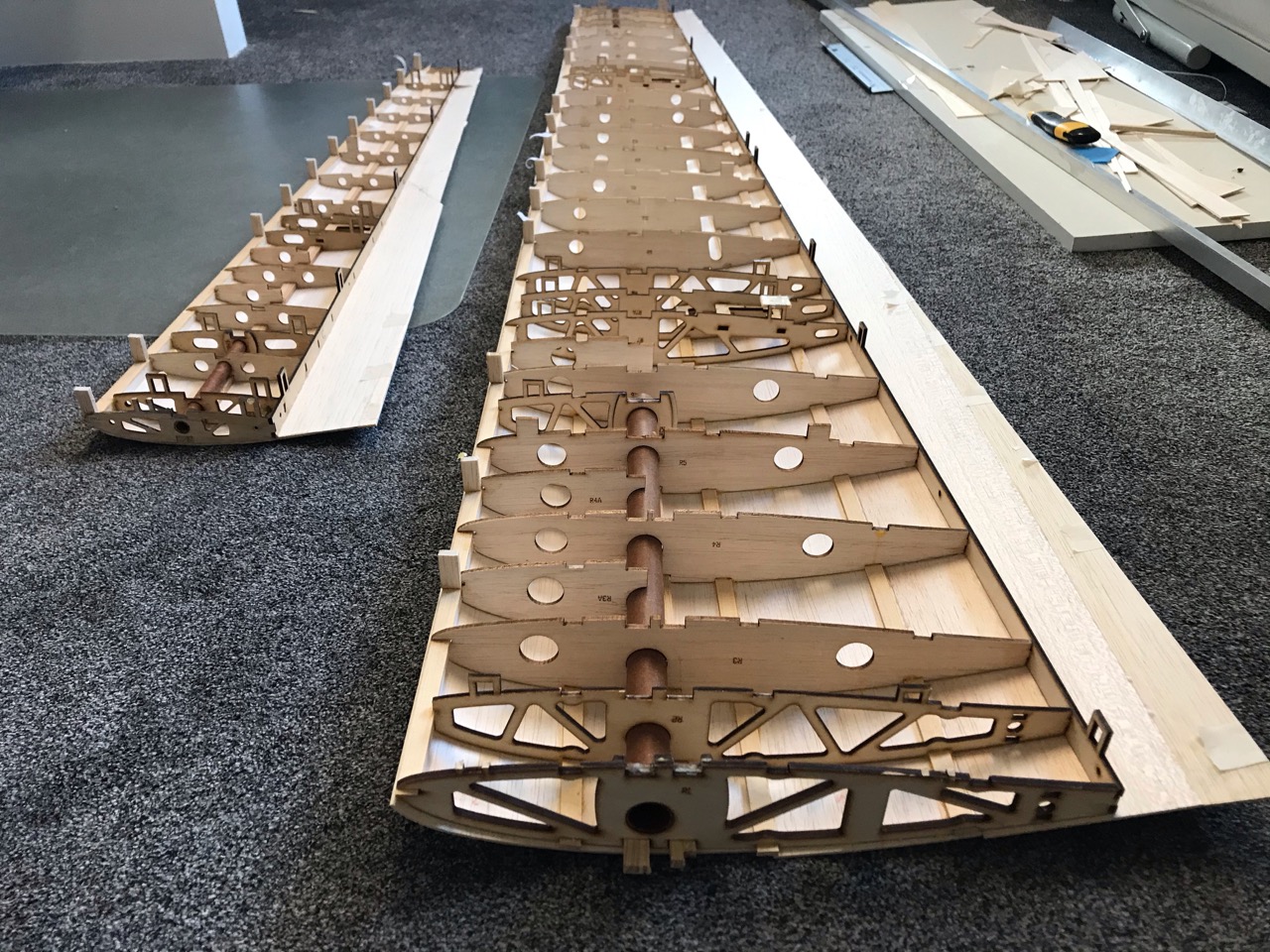

Aurectar, ik denk dat ik begrijp wat je bedoelt. Ik heb het draadje over de Kranich er maar weer eens op na gelezen! Ik heb onder de uittreezijde ook een steunligger aangebracht. Dit om kromme flaps en rolroeren te voorkomen!
Bekijk bijlage 464350

De wash-out is in feite al meegenomen in de helling. De negatiefmallen dwingen de vleugel in de juiste stand. De langsliggers zijn feitelijk alleen bedoeld om doorzakken te voorkomen

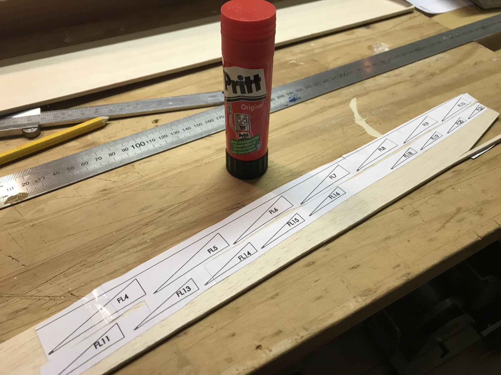

Zoals ik al eerder had gemeld ga ik een ontwerpwijziging doorvoeren op de flaps en ailerons. In plaats van een volledig massieve uitvoering opteer ik voor een opgebouwde met ribben. Het ontwerp daarvoor heb ik van de ontwerper Jilles Smit gekregen . Met een knipoog naar Aurectar heb ik deze op “grootmoeders” wijze met de hand uitgesneden. Valt best mee omdat de vorm van de ribben eenvoudig is.
