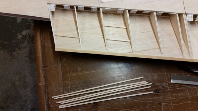

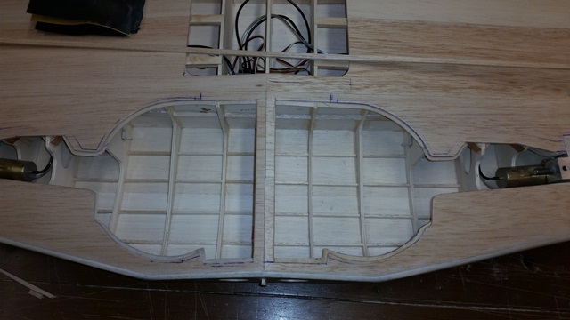

Ik heb wat kleine schaal dingen gedaan dwars balkjes in de flaps en gear doors ruimte gemaakt .
En de boven zijde vleugel geglast
Gr ronald

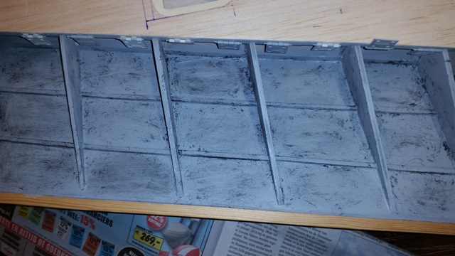

Binnen kant flap ruimte even gespoten en weatheren, kijken of het wat word . Moet nog een beetje bijwerken is denk ik net even te veel .
Denk wel aardig gelukt zo
Gr ronald
Zo ze af de binnen kant van de flaps ruimte , ik vind dat het wel goed is gelukt . Als je de foto in de vorige post ziet lijkt het te veel maar in het daglicht valt het wel mee heb dit wel wat minder geschuurd nu .

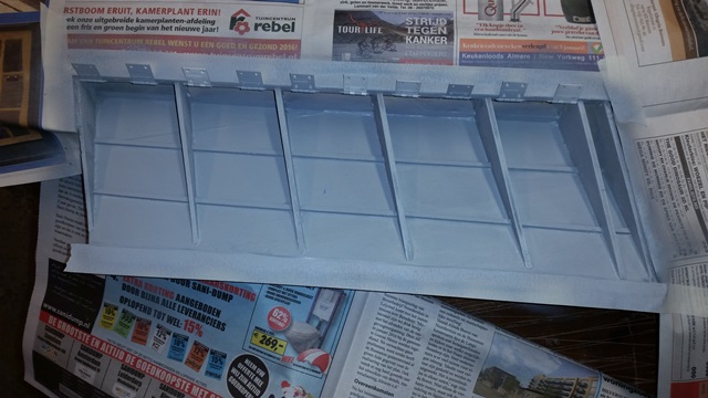

binnen zijde gespoten
En zo is het klaar nu ,nu kunnen de flaps er definitief in .

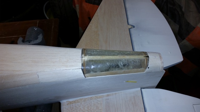

Moest nog de deurtjes voor het staart wiel maken , ik had het wel al met balsa gemaakt maar vond dat niet echt lekker stevig . Zou bij het iets stoten gelijk kapot zijn dus toch maar wat ik in eerste instantie al wilde doen met een glasmatje en epoxy maken .
De ruimte op gevuld met piepschuim (had geen roofmade meer ) maar ging zo ook best
in de vorm van de romp geschuurd
Eerst huishoud folie er strak over heen , dan een matje er op
En in de epoxy gezet
Daar in 2 strookjes 3mm balsa , 2 kleine spantjes en 1 balkje 6x6 voor de aanslag
Even passen en dan door zagen , het lijkt wat bobbelig maar dat valt heel erg mee zit meer aan de onderzijde, boven kant is aardig glad .
Moet het nog schuren dan is het mooi glad/strak
En door gezaagd
Nu nog scharnieren er op en afwerken , zo past het mooi en is niet veel zwaarder als met hout
gr ronald

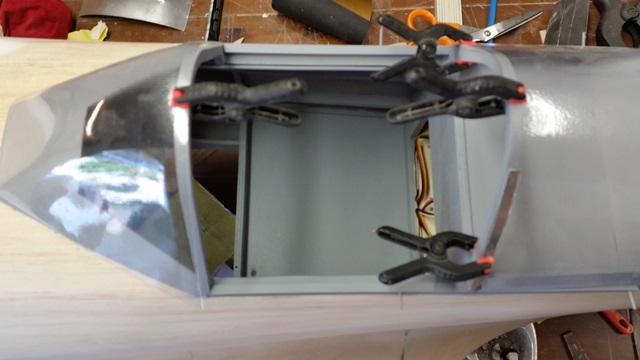

Weer even een update , na een lange tijd van geen tijd voor de hobby helaas . Heb niet heel veel kunnen doen maar toch een paar foto's , staart wiel met de Doors zijn klaar nog een beetje fine tuning maar het werkt . Heb daar geen foto's van , wil daar nog een filmpje van maken. Ben begonnen met de cockpit deze is nu gespoten en klaar voor afwerken met alle instrumenten . Ook de uitlaat/luchtuitlaat kant van alu gemaakt en de cannon fairings gemaakt .

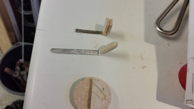

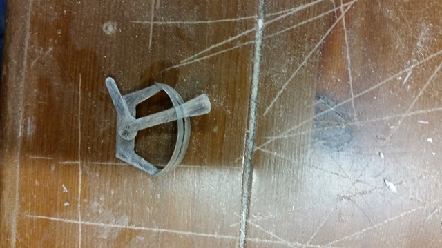

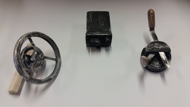

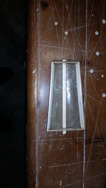

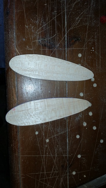

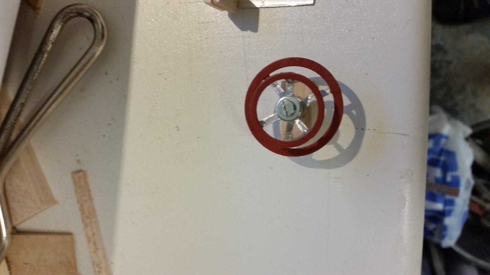

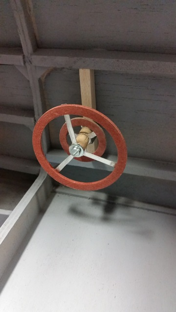

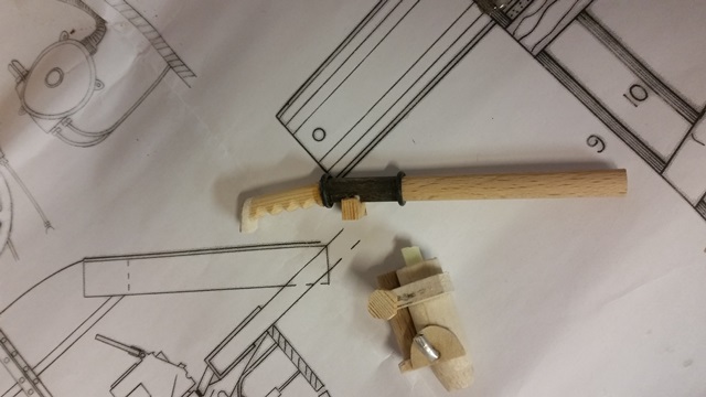

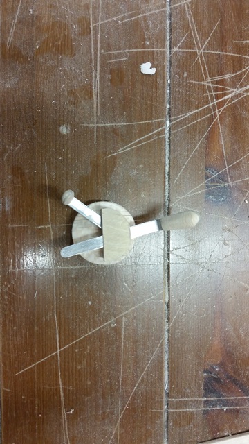

Ben met de instrumenten/bedienings- elementen begonnen te maken , leuk werk wel tijdrovend. Diverse dingen van een plaat alu 0.4 mm gemaakt en balsa en fiber ringen.
Het is even wachten op me airbrush verf die ik heb besteld, dan kan ik het gelijk in de kleur zetten en wheateren .

Prachtig die cockpit details Ronald! :thumbsup: Gaat de kist helemaal van "leven".
Zeker als je het ook nog gaat weatheren zoals je aangaf, top!

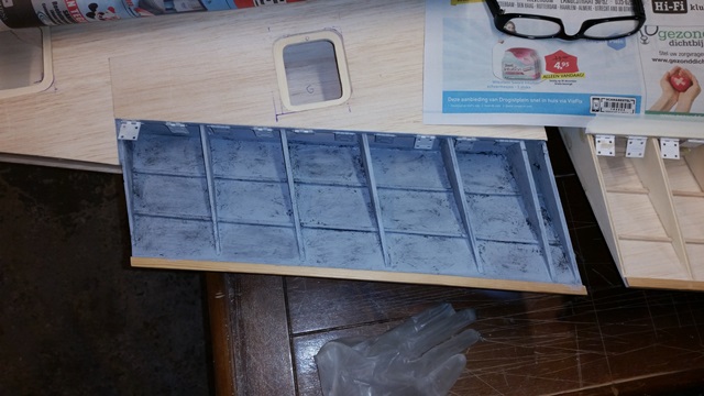

Loop hier wel tegen een klein probleem aan , de flaps ( zijn erg grote staldeuren zeg maar ) heb ik wat speling in . Heb nog geen ervaring met flaps maar is dit erg dat er iets in zit .
De aansturing is spelings- vrij maar omdat het van die grote deuren zijn heb je toch (zoals het nu zit inwendige aansturing ) dat het toch wel 5mm heen en weer kan .
Dus de vraag is kan dit kwaad , moet anders de aansturing buiten om maken (vind ik eigenlijk niet zo mooi ) Het probleem zit in de aanstuur draadeind m3 met de 2 kwiklinks eraan ,is wat lastig uitleggen zal het op een tekening aan geven wat er gebeurt.
Ik zou ook de andere en toekomstige la 7 bouwers aanraden om de flaps niet zo te maken , daar bedoel ik mee het zijn nu alleen platen +/- 25 bij 12 cm en wat er gebeurt bij mij althans ze trekken krom . Heb ze wel weer recht gekregen met ammonia en heb er bij allemaal 2 extra alu spantjes/ribjes op gelijmd maar het is niet ideaal zo . Ik zou het half half maken dus de rib op het eind half maken , zo krijg je op je flap dus halve ribben
Maar goed kan deze speling kwaad ?
Hier nog paar foto's .

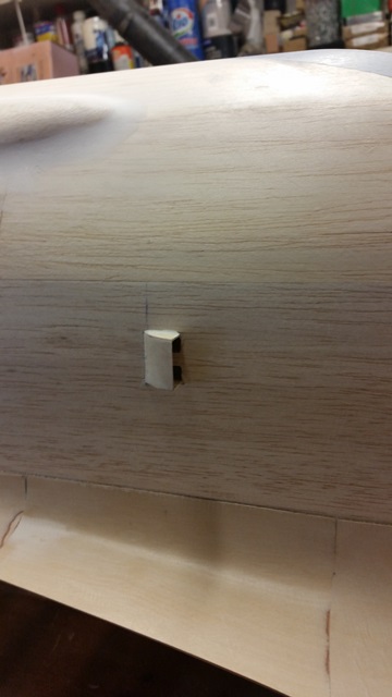

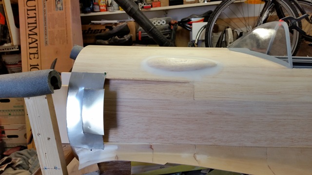

Hier nog één waar ik de ventilatie opening heb gemaakt dit zit aan 2 kanten
