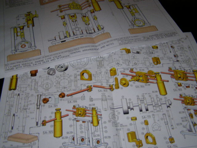

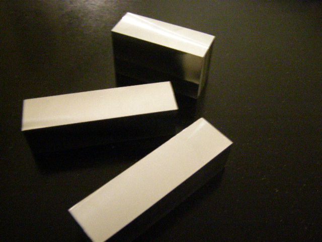

Nieuw projectje begonnen ;)

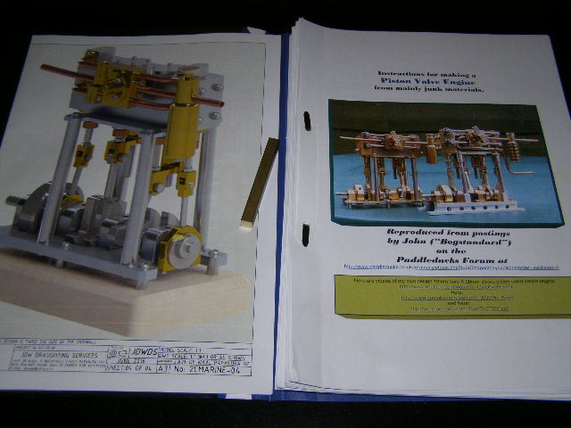

Op de site van Julius De Waal prachtige tekeningen gedownload, 1 nadeeltje het formaat is 2 X zo groot van de machine. Wel heel handig om te kijken hoe de stoom kanaaltjes lopen en de wat meer bewerkelijke onderdelen zijn "uitgelicht" in 3D.

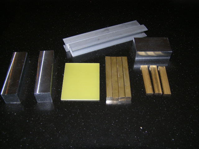

Van 7075 aluminium een aantal stukken gezaagd en met de vlakfrees volgens tekening op maat gemaakt. De lange stukken moeten nog worden ingekort tot 40 mm lengte en de stukjes die overblijven kan ik weer gebruiken om lagerblokjes van te maken. Ik ga zoals op de tekeningen van Julius De Waal afzonderlijke messing bussen draaien voor de cilinders en stoom verdelers en in de lagerblokken bronzen busjes persen/lijmen.
De stoomkasten op lengte gemaakt en van de overblijfsels 3 lager steunen gemaakt. Ik weet nog niet of ik deze dichte olie potjes ga gebruiken of gewoon de open potjes. Bij het laatste zal het vullen wel veel makkelijker zijn :D

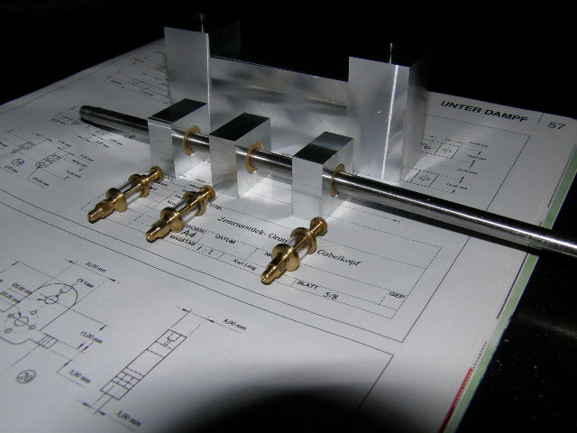

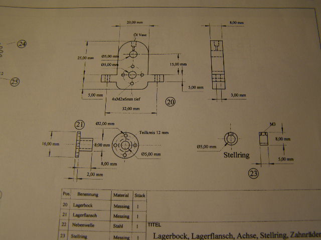

Het 4-de lagerblok die mede het vliegwiel ondersteund ga ik vervangen door een klein vertragings- kastje zoals op de tekening. Ik moet h.e.e.a. wel aanpassen aan deze machine maar de as maten zijn het belangrijkste en natuurlijk ff 2 tandwieltjes bestellen. De uitgaande as ga ik dan lageren met kogel lagertjes en dan kan de machine met gemak een wat grotere schroef rond draaien bij een wat groter schip ;)
Omdat je middelste lagerblok niet deelbaar is heb ik op de tekening van Julius gekeken hoe het zit.
Zoals het op tekening staat wordt het volgens mij een hele klus om een goed lopende krukas te maken.
Succes met de bouw.
Succes met de bouw.
Op de tekening van Julius is het idd anders getekend dan het oorspronkelijke (kleine) ontwerp van "Paddeleducks" Jan ;) Ik ga het originele ontwerp volgen en als dat niet mocht lukken kan ik altijd nog overstappen op "plan B" ...............:D..................al hoewel ik dat plan dan nog moet verzinnen..................:rofl:
Vandaar de nieuwe uitdagingen van metaal bewerkingen die ik nog niet eerder heb gedaan.
