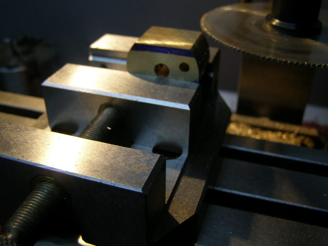

Zaag-frezen ................
full
Grtz. Dunsz.

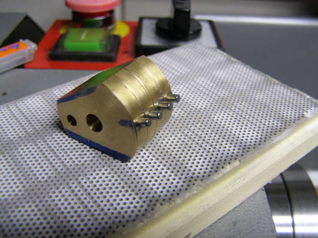

In vorm en ff de borgasjes passen ..............

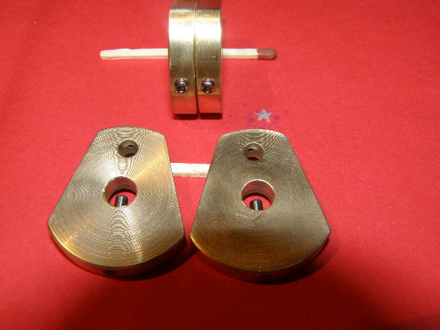

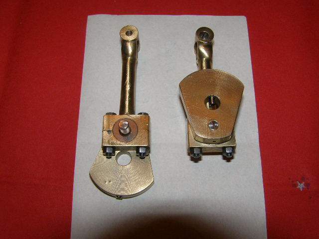

Overzichtje van de krukwangen. De asjes die na boring in de krukas-as gaan zorgen voor de broodnodige borging en ze worden aangedrukt door de "made" inbusjes. Eerst een "naaldpuntje" 638, dan het asje er in, dan het inbusje aandraaien :yes:
full
Grtz. Dunsz.

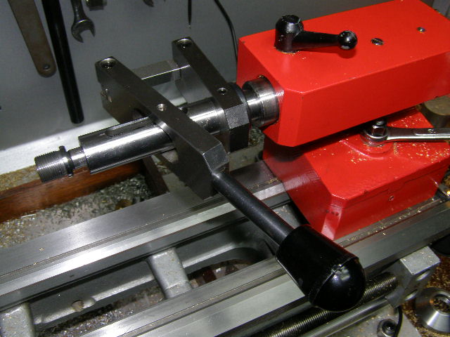

Kwam een paar weken geleden bij een bekende machinehandelaar in Moordrecht een snelboor-hulpstuk tegen voor een prijsje waar ik hem zelf niet voor kon maken . Alleen zat er een B16 opname voor de/een boorkop op en dat vond ik vrij grof voor m'n Compactje :rolleyes:
full
Grtz. Dunsz.

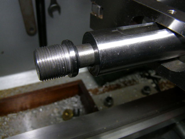

Die bonk ijzer veranderd in een wat subtielere M14 X 1 opname. Zo passen de Emco spantanghouders en het boorkopje er teminste op :proost:
full
Grtz. Dunsz.

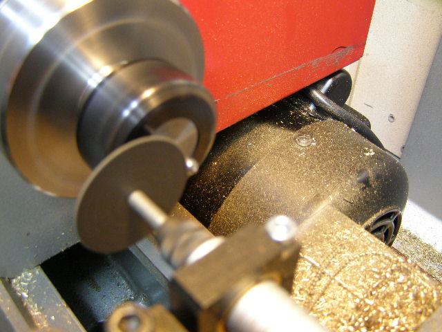

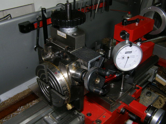

Ook op modelbouw formaat kun je gebruik maken van "live tooling" zoals ASW het in een ander topic noemt en laat zien. Alleen dit is op het niveau van Dremel/Proxxon gereedschap. Het laatste merk is bij mij favoriet omdat ze heel veel "tooltjes" hebben die passen op onze kleine draai -bankjes. Hier zijn de draai richtingen tegengesteld om 2 geharde/geslepen asjes af te steken ................
full
Grtz. Dunsz.
Het resultaat :D Op een "gebruikelijke manier" was me dit nooit gelukt omdat de snelheid bij de meeste hobby-bankjes nu eenmaal ontoereikend is . Nu was de spil snelheid 850 toeren en tegengesteld de slijpschijf snelheid 14000..........:) Een geweldige manier om zonder geweld en warmte ontwikkeling heel mooie haakse asjes af te korten :thumbsup:
Zie rechts onder op het ploatie ........:banana:
full
Grtz. Dunsz.

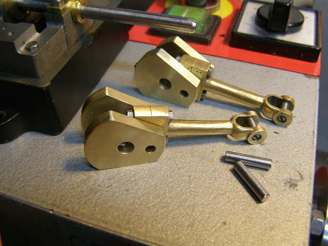

Voorzichtig ......het is de eerste keer voor mij zo'n perspassing - 3/100 ste :wink: .......de net afgeslepen asjes in de wangen "gefreubeld" .........
Pffffffffffff :proost: ...........
full
Grtz. Dunsz.
Een dremel of proxxon doet het zo te zien prima als een stukje live tooling in een kleinere draaibank. het moet natuurlijk allemaal een beetje in verhouding zijn tot elkaar.
Denk wel dat je aan VHM freesjes gebonden bent, dergelijke toerentallen vind een hss freesje niet echt leuk. die rook je dan zo op.
Maar via allibabba of dergelijke sites kosten de VHM freesjes ook bijna niks en gratis thuis bezorgt.
vind het mooi dat je zo veel foto´s plaatst van iedere stap , is toch wel weer veel van op te steken.

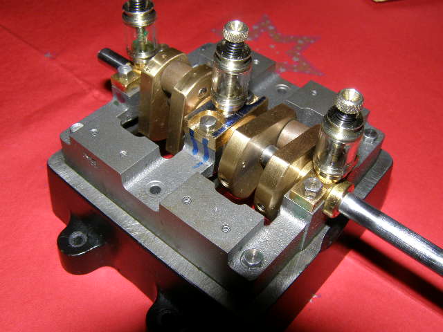

Begint er al weer een beetje op te lijken .......:D
full
Grtz Dunsz.

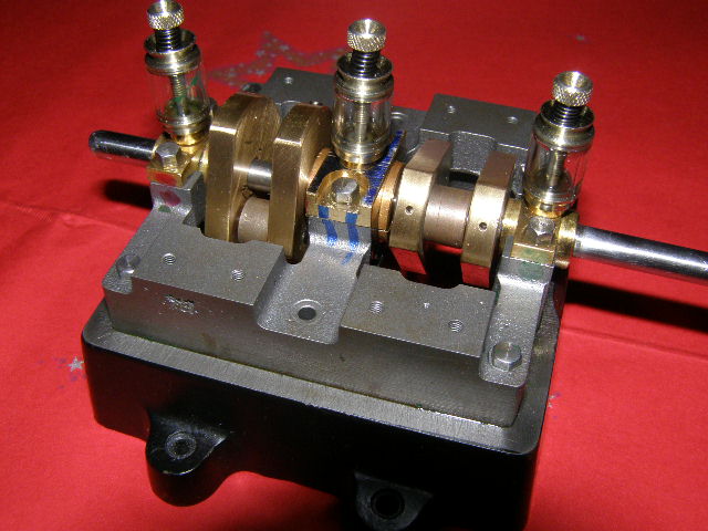

De as blijft mooi rond draaien in de lager steunen zo, dus binnenkort de
stukjes as weghalen om er een echte kruk-as van te maken :bye:

Ik durf me zelf nog niet in m'n wang te knijpen en houd het voorlopig nog op beginners-geluk :yes:............maar het voelt goed aan in de glijlagers en er is geen zwaar punt voelbaar ..........
