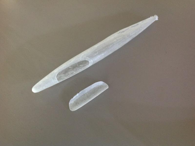

Eerste rompje is klaar! Gewicht is 5gr voor enkel het glas. De overlap heb ik enkel te klein gemaakt daardoor zit bovenin een hele mooie kier :-( Owja moet natuurlijk nog netjes worden afgewerkt ;-) Ook had ik overal niet voldoende hars zitten, normaal rol ik het hars er helemaal uit en leg ik het er dan in maar hier zal er dus echt de afweging moeten worden gemaakt of ik mooie afwerking of een licht rompje wil. Het klepje past er heel mooi in maar ik zit nog een beetje te twijfelen omdat de blaster 3 ook een zeer makkelijke bevestigign Volgende binnenkort in de maak!
in hoeveel lagen is het rompje? wel een grappig vormpje. hopelijk krijg je alles er moeiteloos in. (elektronica)
glasvezel is redelijk kwetsbaar zou je niet carbon gebruiken? 2 lagen 120 grams koolstof een onder 45 graden en de ander gewoon recht.
Ja dat klopt ;-) Die van de ene laag recht en de andere onder 45graden is een goed idee! Glas heb ik gebruikt omdat ik het gewend ben dat ik dingen altijd eerst 3 keer moet bouwen voordat ik het helemaal goed kan en naar mijn smaak mooi kan maken Zo is het rompje die ik nu gebruik van 1 laag 3k carbon(160gr) en die is heel sterk dus ik zat er al aan te denken hoeveel het eigenlijks zal mogen wegen...... Wat is voor jullie een acceptabel gewicht voor een mimi rompje leeg zonder pookje? Volgende zal er van de week uit komen, heb alleen nog geen carbon op vooraad liggen dus word nog ff kiezen tussen 25 55 en 160gr glas ;-)
De DLG's van tegenwoordig hebben allemaal een neus van glas, dan kan de 2.4 GHz antenne gewoon binnenboord blijven, dus je bent heel modern bezig
inderdaad, gewoon een goede bouwmanier aanhouden, de matjes kruiselings op elkaar en verder zal het beteren naar mate je meerdere rompjes bouwt...
Ok haha 3d geprinte mal glasvezel neus... Helemaal top, nu nog wat spread tow ;-) Ik ben nu ook bezig met een glas d-box voor een dlgtje met ribben daar achter, verder wilde ik 1mm rohacell en dat vladimir carbon met wat carbon mat eens in combinatie gaan proberen met een rompje, gaat alleen nog even duren en komt pas als de romjes perfect zijn Eerst nog een boel meer rompjes gaan bouwen!
