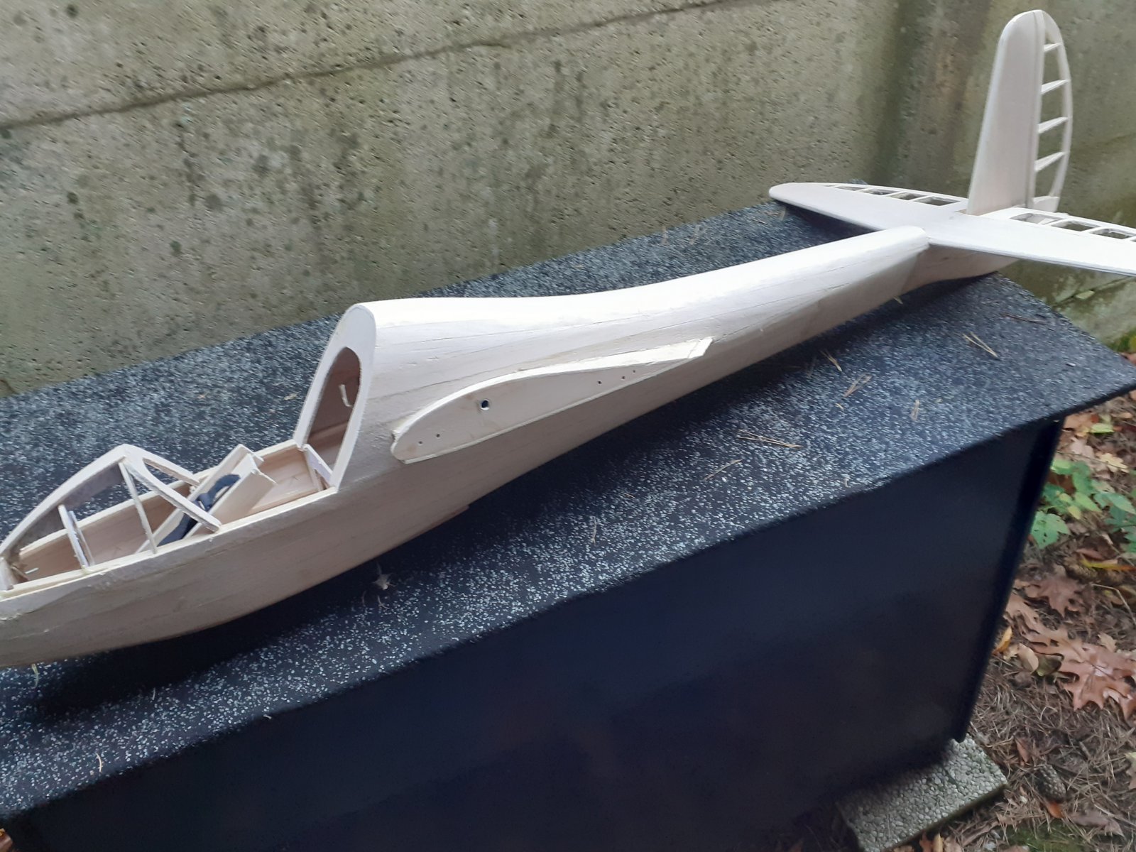

Kraft papier, bedoel je.Papier had ik ook al aan gedacht, bruin inpak papier goed laten intrekken .
Heb het nog nooit toegepast, maar denk dat dit gaat als behangen, papier verzadigen en laten intrekken zodat het tijdens het drogen krimpt .
Heb al voorbeelden gezien met bruin inpak papier.

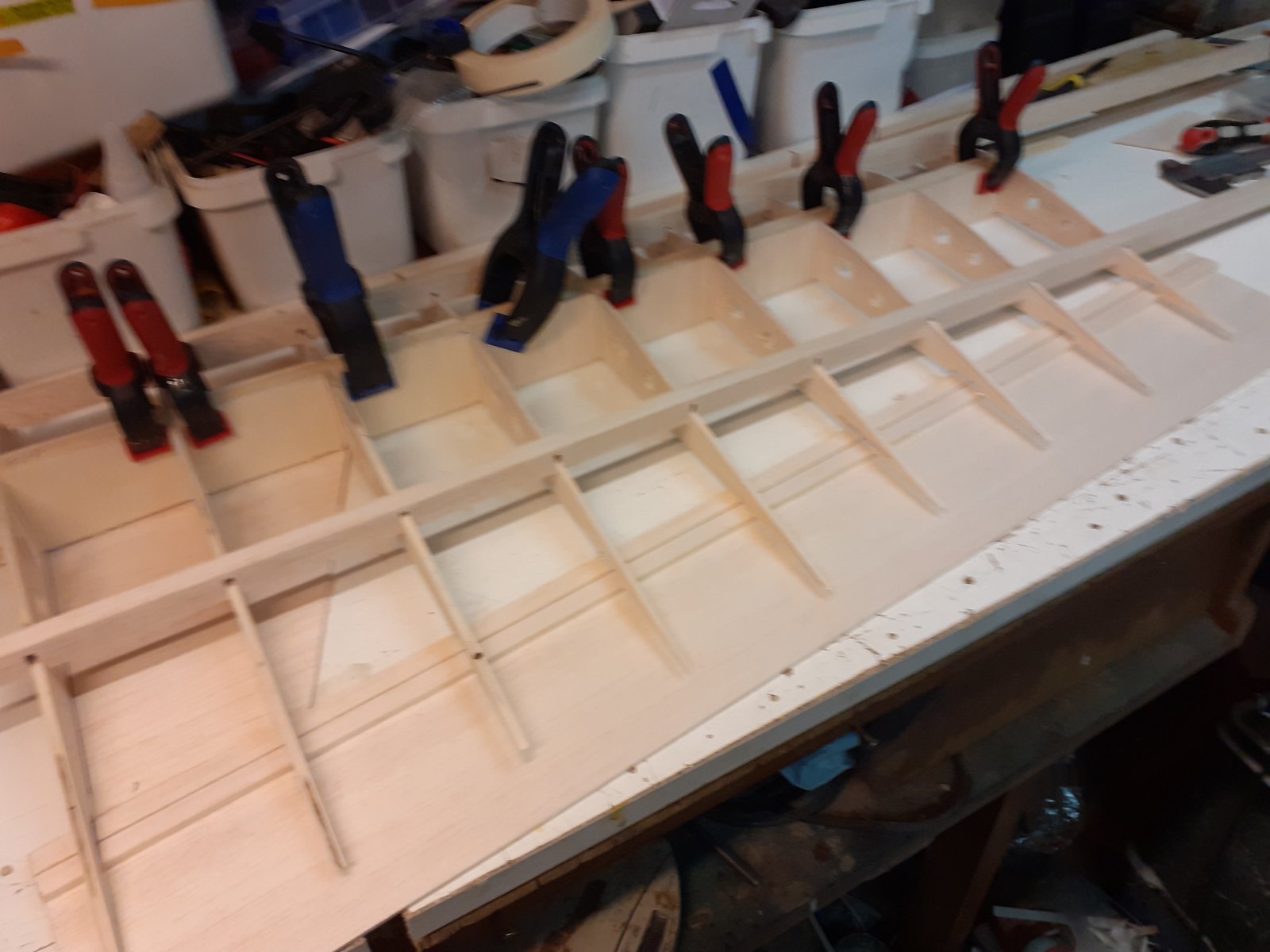

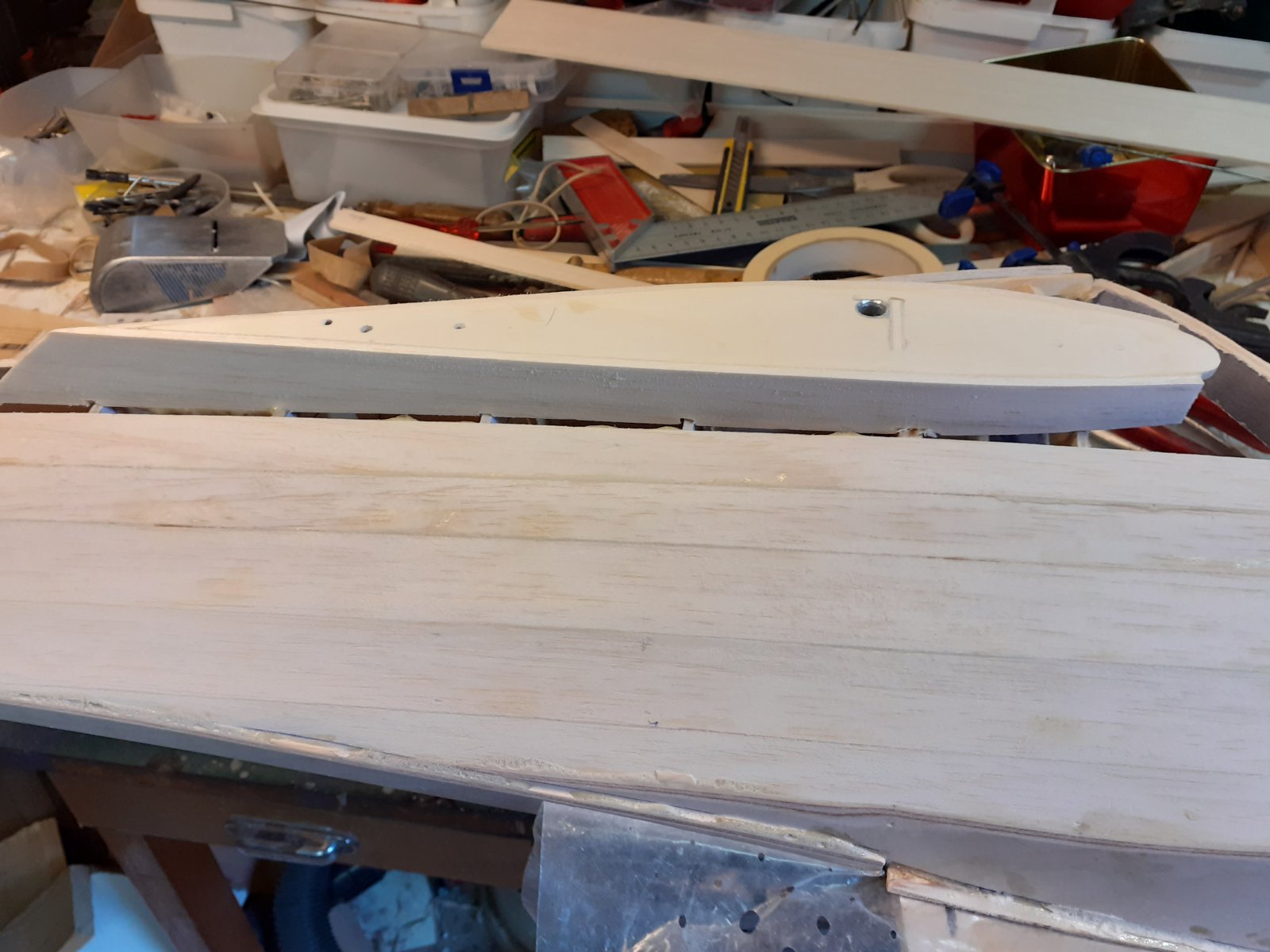

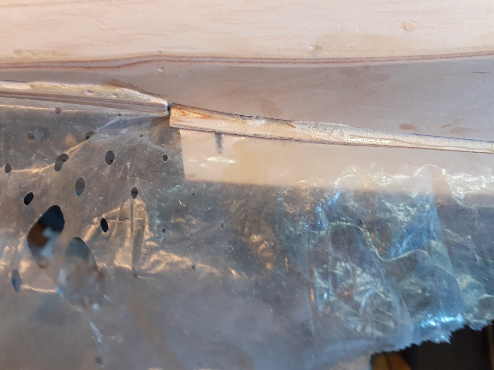

En waar heb je dat schatje vandaan?Vleugel bouw gestart.
Spanten 9 stuk tot aan de knik geprint en met prit op tripllex 3 X en balsa 3 mm geplakt en uitgesneden .
De uitsparing voor liggers ( 10 X 4 mm spruce en 4 X 10 mm harde balsa uitgezaagd en met sleutelvijltje op maat gebracht.
Alles in dubbel .

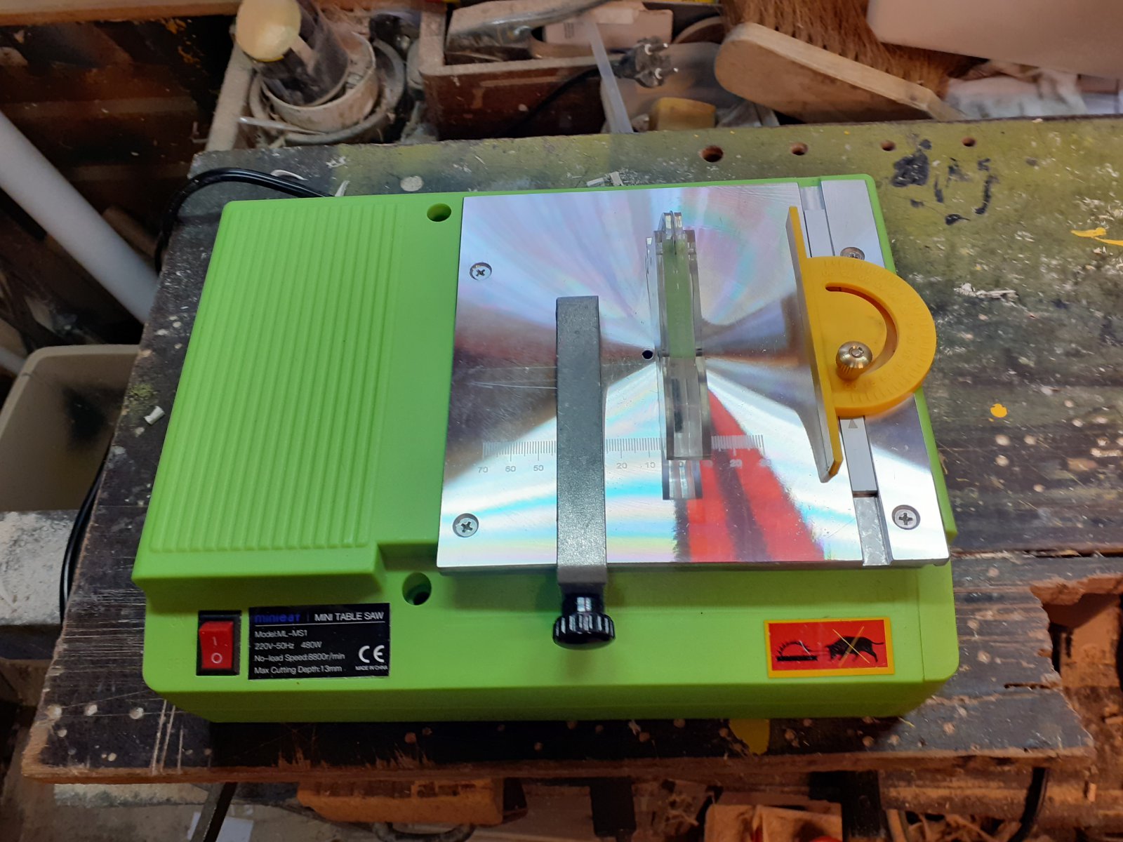

Mijn nieuw machientje heeft al dienst gedaan, voor de webbing. 3 X triplex en 5 X harde balsa 3 mm.
Dat werkt veel nauwkeuriger dan de wip-zaag zal nog nauwelijks moeten schuren.
Alles droog gepast
Mini tafelzaag 480 W , max diepte 15 mm
