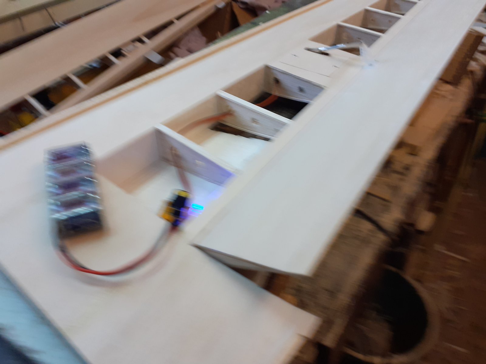

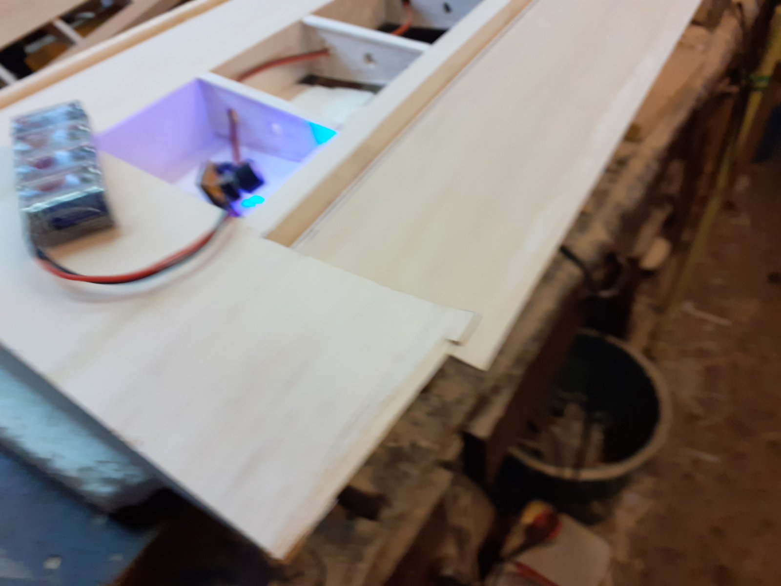

Ailerons los gesneden, open kanten spie gelijmd, schuine kanten geschaafd en geschuurd met mal, CA scharnieren ingesneden juist onder bovenste indekking.
Passen en uitslag controleren , volledige uitslag servo 20° up 16° down, denk dat dit ideaal is.

Ailerons komen goed los, 0.8 mm tussen de liggers en gaatjes boren als merk punten voor de bovenkant er op komt geeft een goede referentie, idee van Dirk :thumbsup:

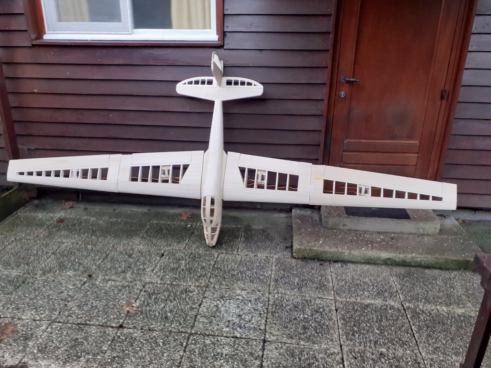

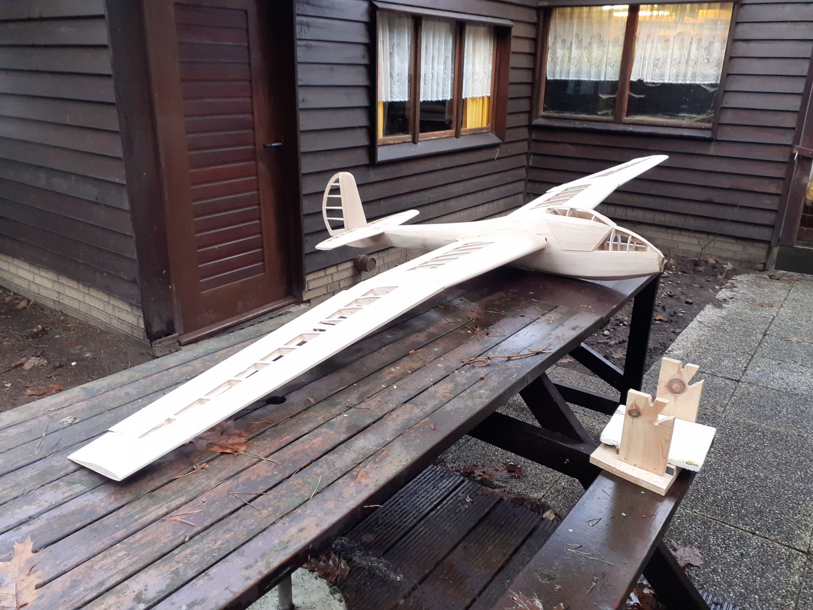

lijkt dat de koorde tegnover de romp iets groter is?
of ga je dit nog opvullen?
verder toch een zeer mooi model, wil ik ook nog bouwen

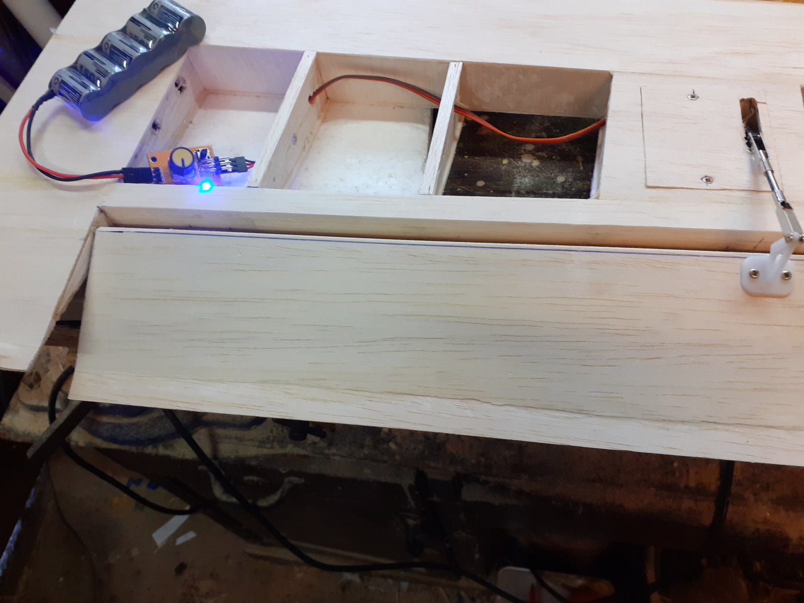

Achterzijde van de vleugel moet nog op maat gebracht worden kleppen zitten nog los ~ - 10 mm
Ben er nog over aan het denken of ik de scharnieren al zou vastlijmen voor het bekleden .
Er komt nog een laag van 2 mm op de aanzetstukken bij de romp.

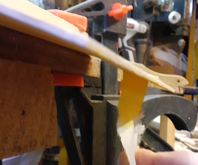

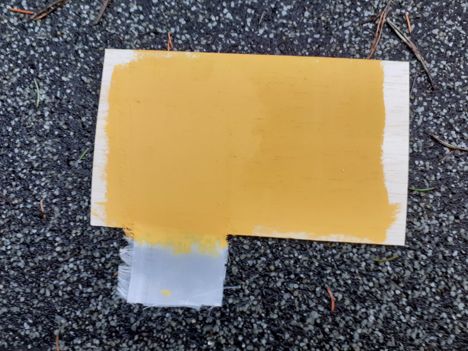

Test kleefkracht na 1 en 2 dagen op kamer temp
Haaks op de laklaag liet het doek na 1 dag nog gemakkelijk los. 2 de dag was de houdkracht groot genoeg om het plaatje balsa te buigen .

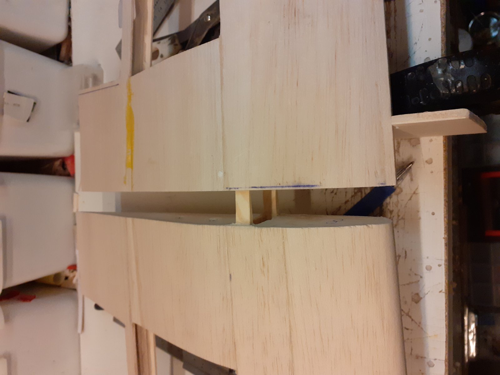

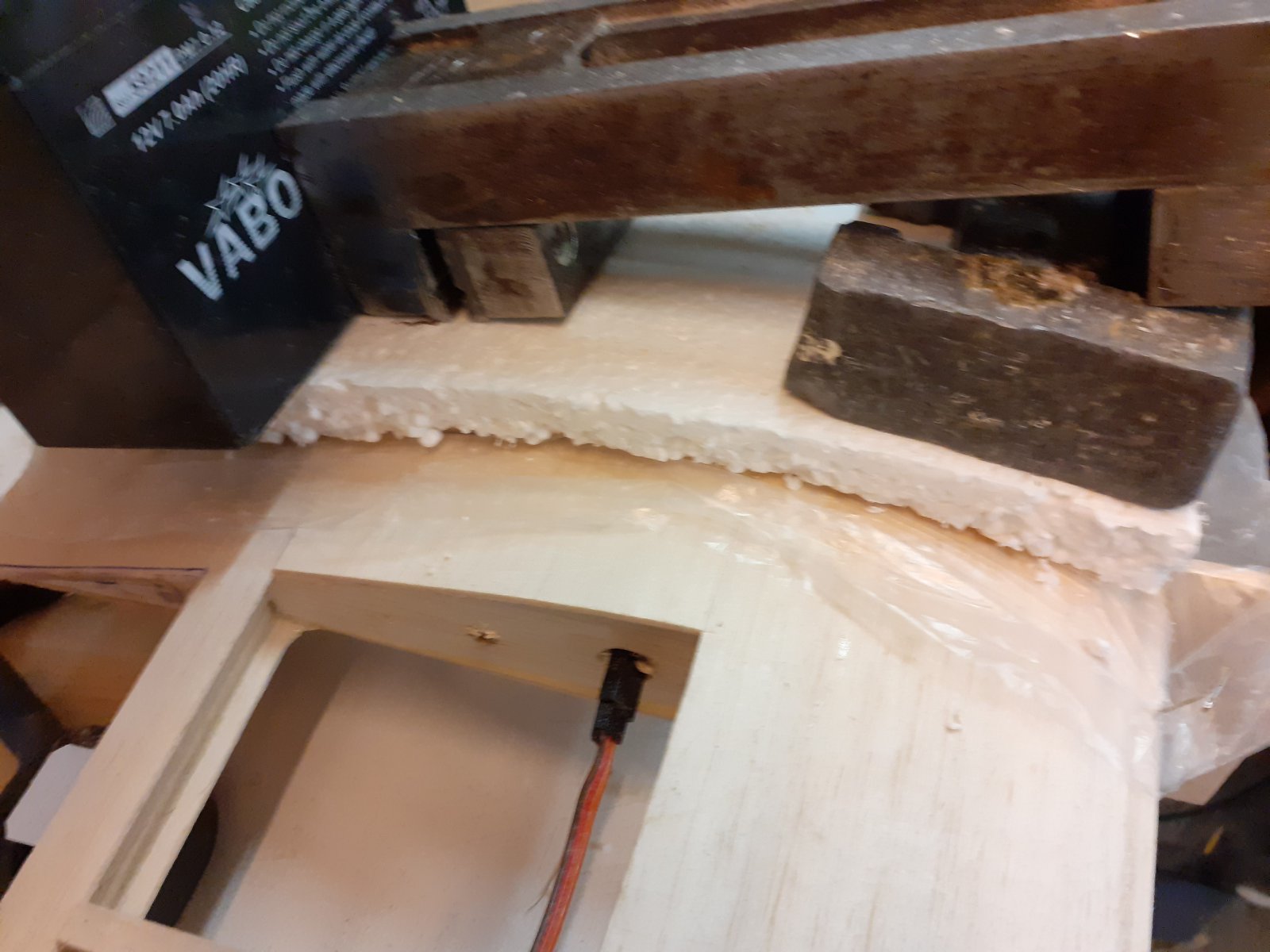

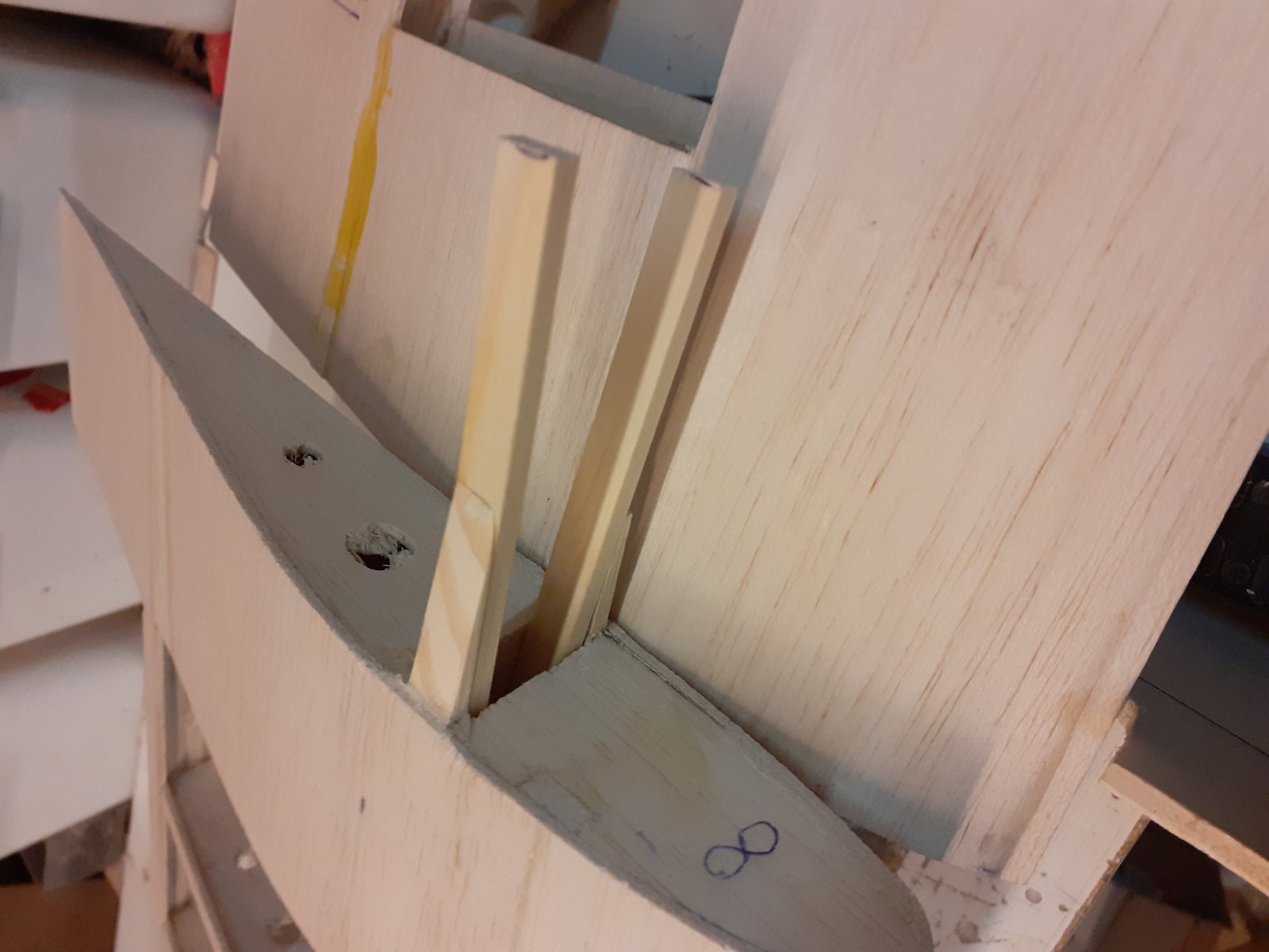

De huid van beide vleugeldelen verbinden doe ik met een schuine las.
De hoek tussen beide vleugel delen is 6° .
De bovenzijde tot op de beide ribben geschuurd zo heb ik een verjongde strook aan beide zijden van de las van 30 à 40 mm.

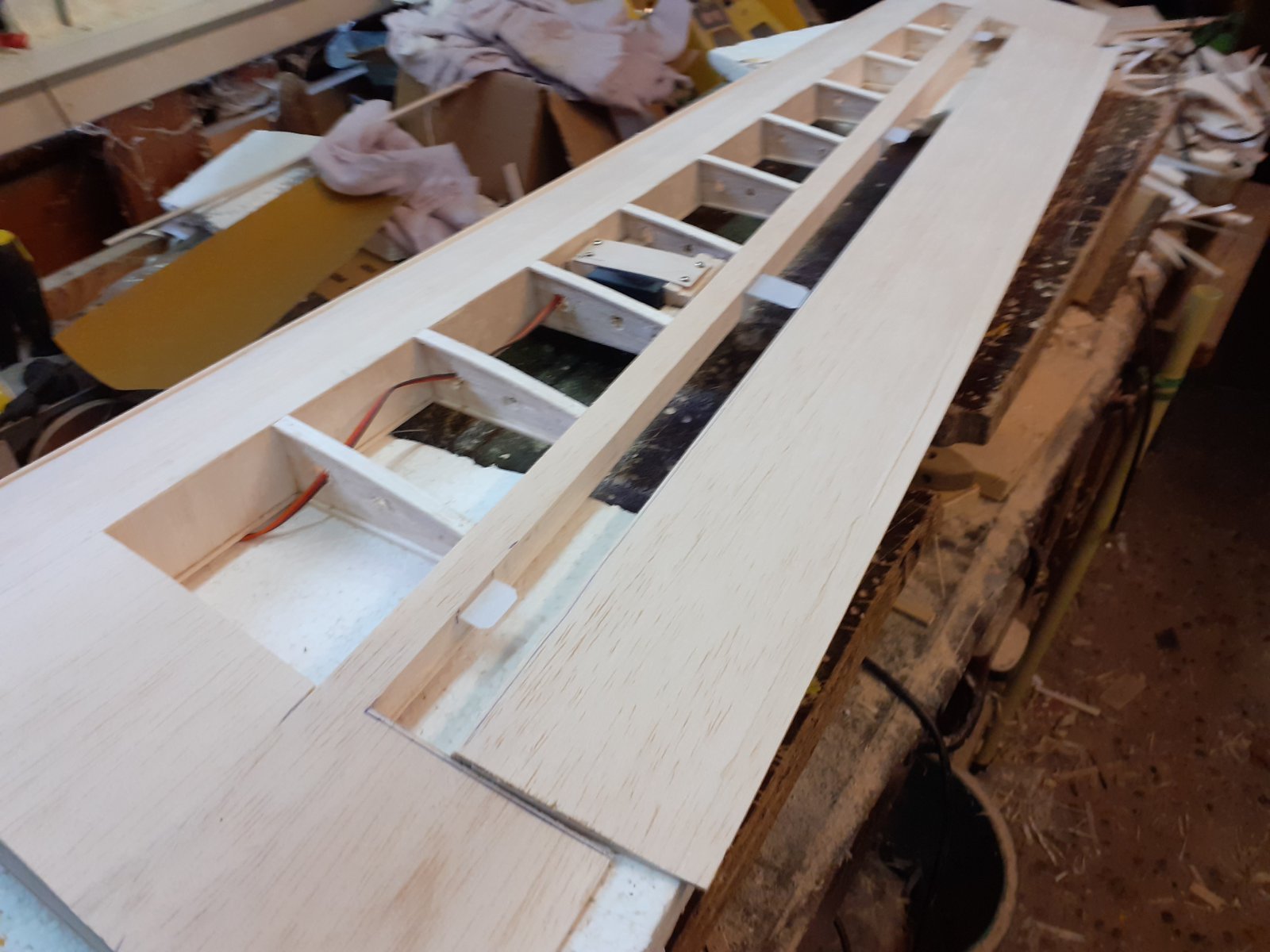

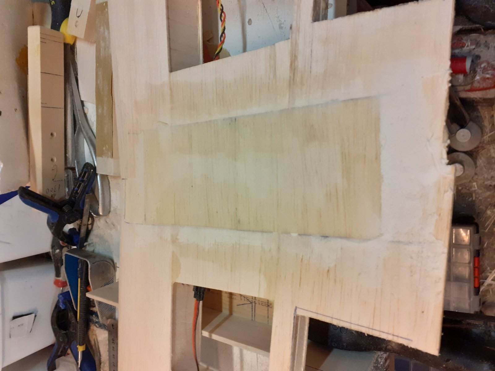

OP de vlak geschuurde naad 3 delen balsa van 100 X 80 mm gelijmd
De onderzijde 2 X 100 X 80 mm balsa het deel dat er word op gelijmd links en rechts van de midden naad verjongd
Zie foto 1 en 2

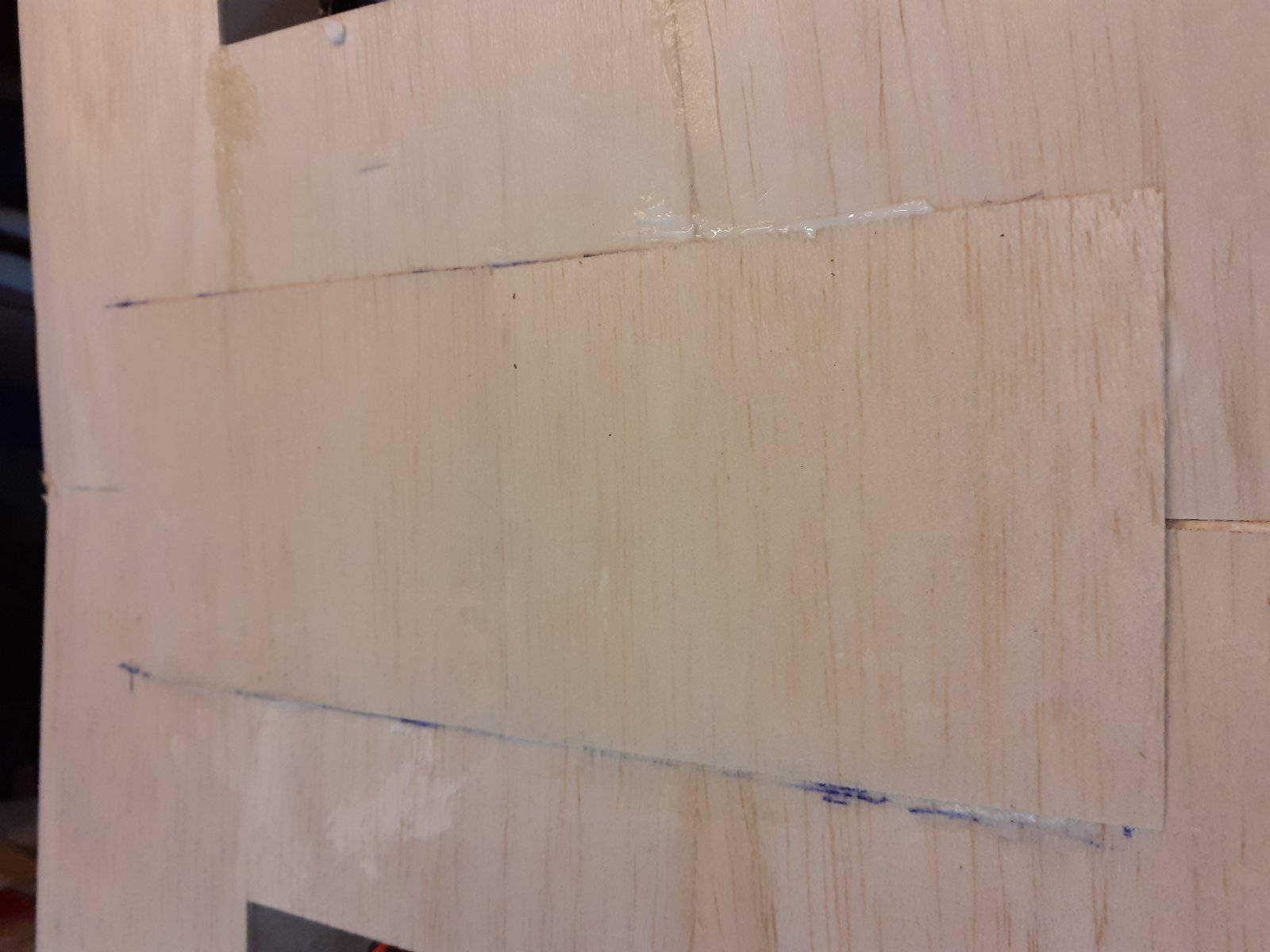

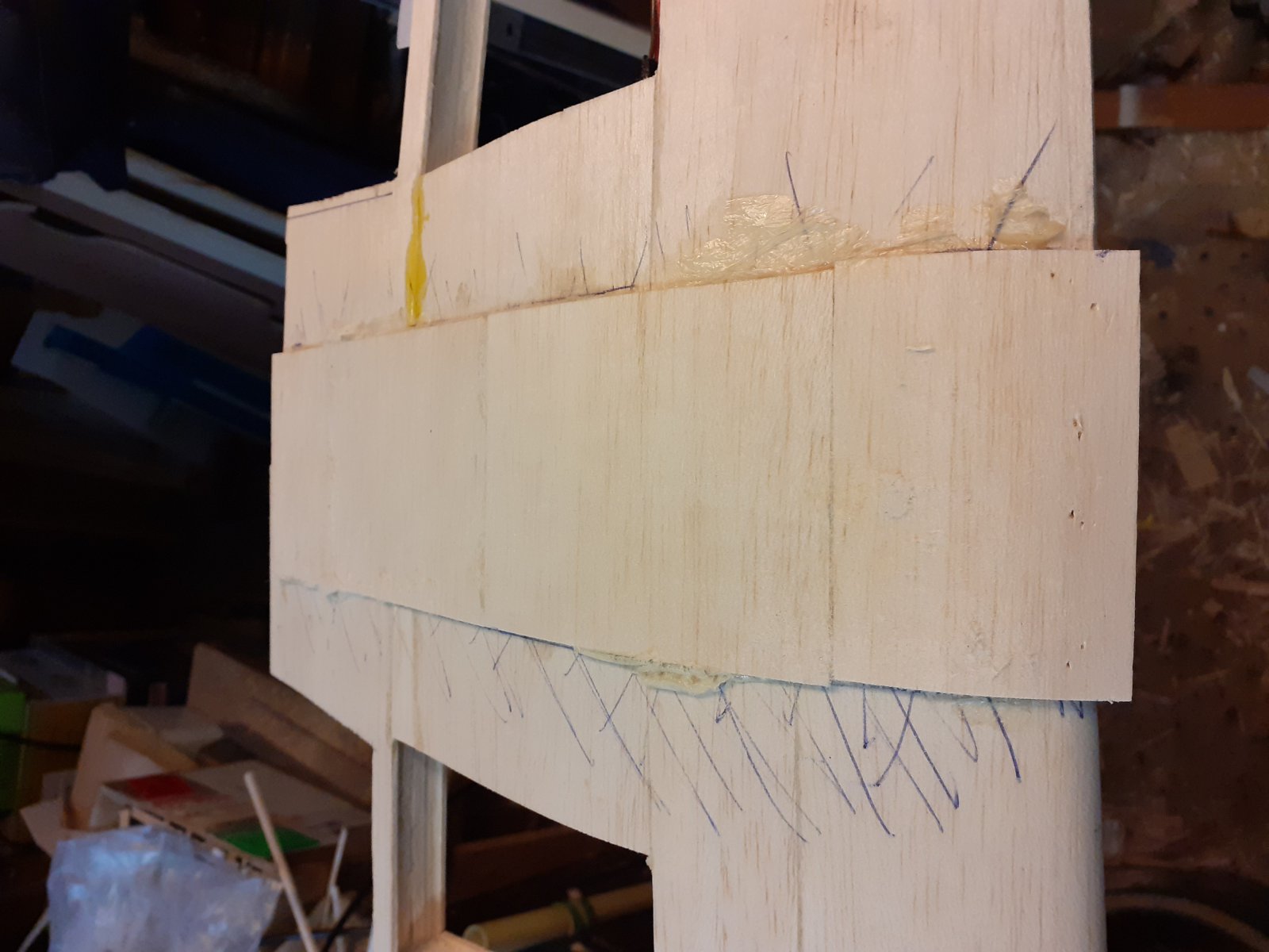

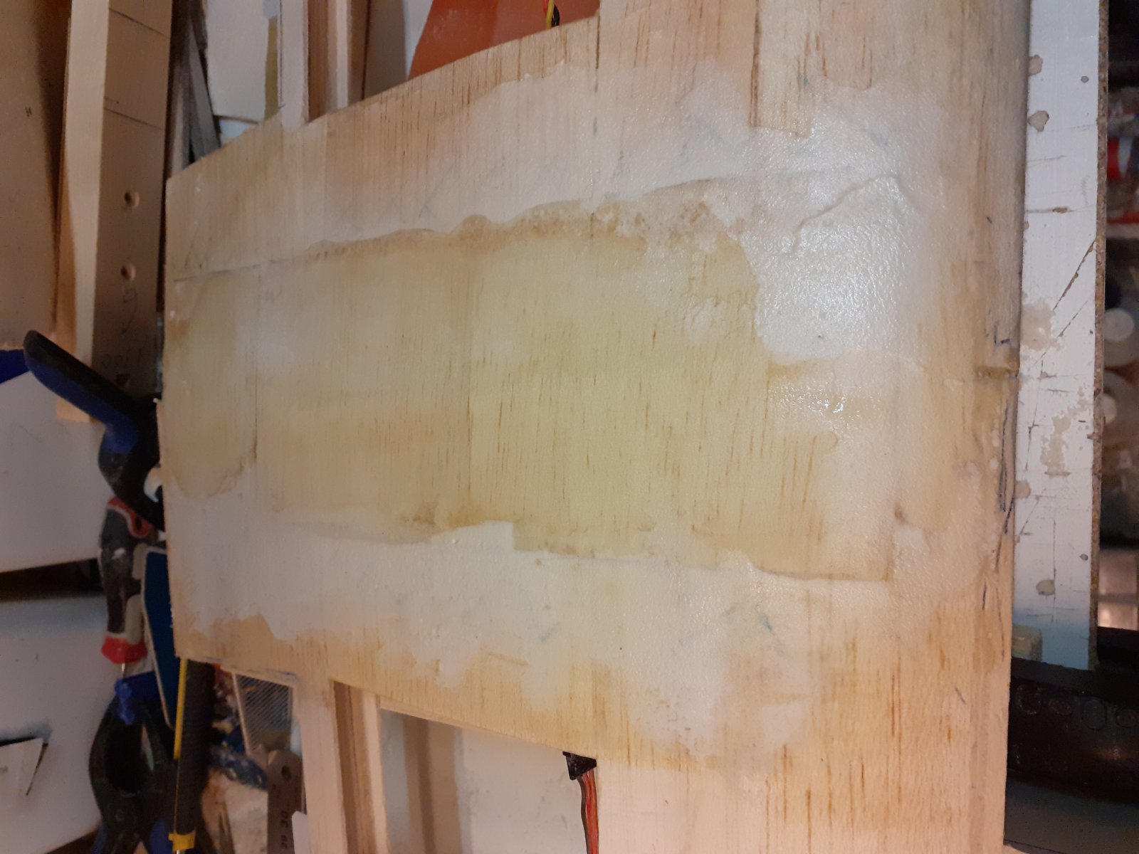

De bovenzijde word terug strokend geschuurd en met epoxy en micro ballons de naden geplamuurd .
De onderzijde is al in vorm en alleen de naden geplamuurd.
Zie foto 3 en 4
Vandaag de epoxy met micro ballon geschuurd en de bewerkte vlakken 1 laag matte water gedragen lak gezet, dat is al vrij strak.
