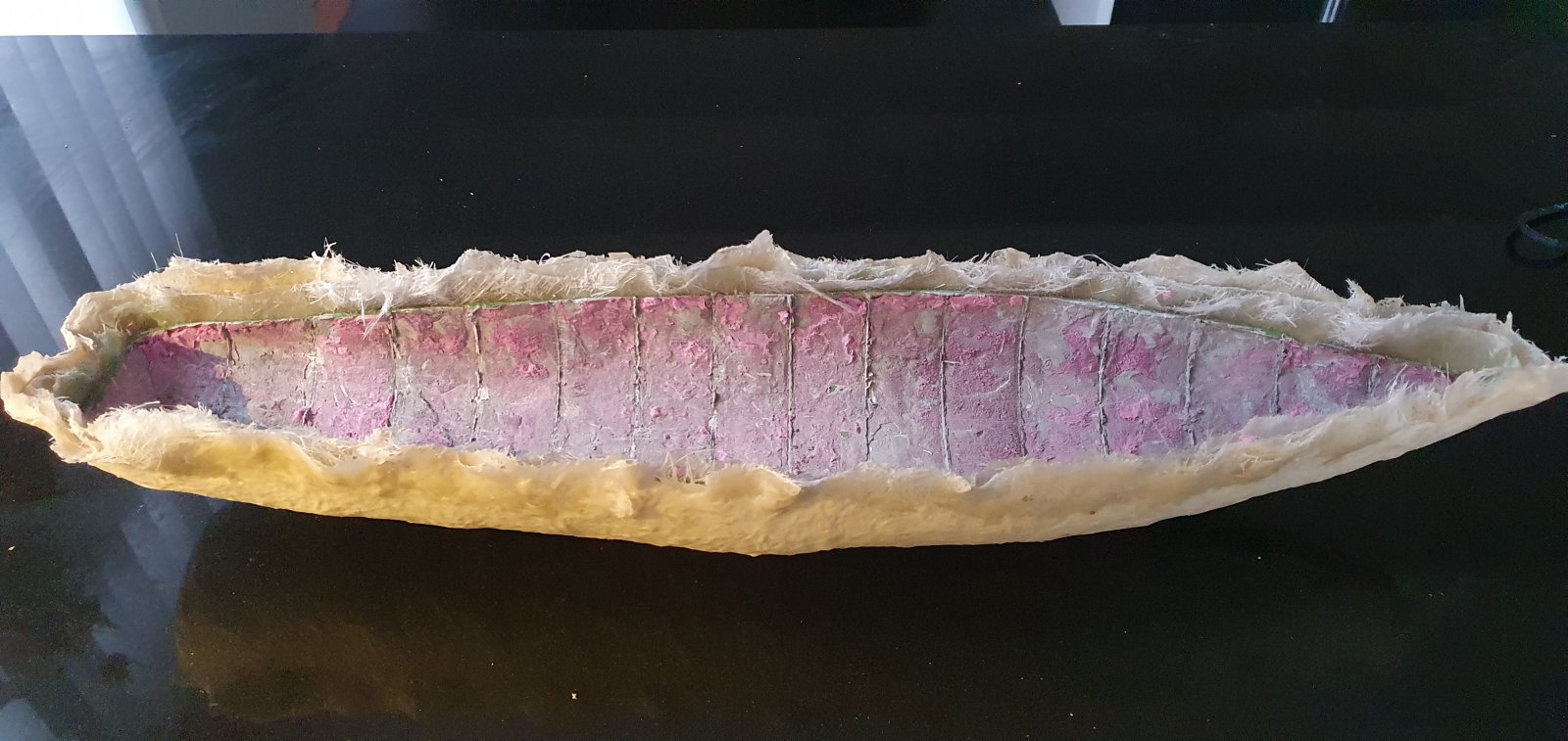

lekker aan het doorzetten. Ik zou eerst de randen er even afslijpen met een dremel oid. Dat het vast zit is wel vrij normaal. Je zou kunnen kijken of je ergens een beginnetje kan vinden waar je iets ertussen kan steken. Een plastic spatel of keg oid. Vaak kan je dan met wat wrikken wel verder lang de rand. Of er met perslucht tussen, zoals al eerder getipt. Mijn ervaring is dat er eng veel geweld bij komt kijken.
