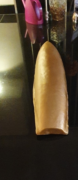

De afdruk romp is klaar om af te werken. Nog wat schuren en strakker maken. Heb verflaag erop zitten om te kijken waar ik nog moet bijwerken.

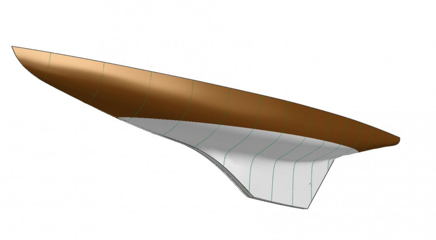

Vraag: Een vinkiel kopen zie ik nergens. Deze is qua vorm te maken met polyester, er moet dan ook loodballetjes in verwerkt worden. Heeft een van jullie een idee hoe dit te maken?
Een voorbeeld wat afwijkt van het origineel, maar ik wel overweeg, met roer erachter, is zoals bij een draak, zie foto.

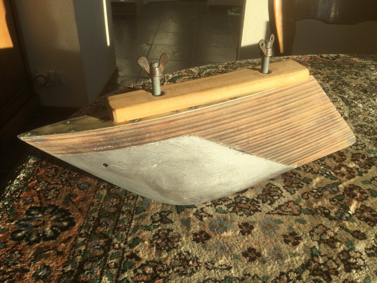

Bij mijn Jubilee en A-klasser was het lood aan de houten kiel geschroefd.
Dit is wel een boot van 175cm lang, maar je snapt het idee..

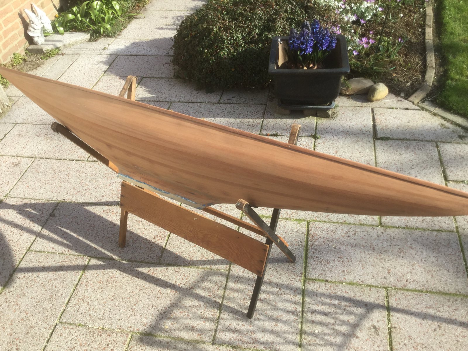

Dit zijn foto’s van de Jubilee
Zo, gemonteerd, voor de restauratie.

Je schrijft dat de foto van voor de restauratie is! Ziet er nu al top uit. Wat een strak model en ook de vinkiel mooi bevestigd, ik denk dat de schoef in de kiel zit en met een vleugelmoer in de boot vastgedraaid wordt!? En wat is die kiel strak geworden, glanzend!
Ik heb inmiddels een rol daklood besteld en maak daar de kiel van die ik dan met polyester afwerk en dan in de boot steek. Ik heb dan de schroef in de kiel verwerkt en steek hem dan door de boot om vast te zetten. Het wordt toch het originele model en moet even zoeken naar een motortje/installatie om het roer te bedienen.
