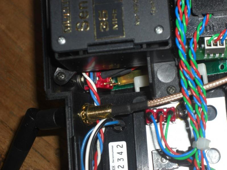

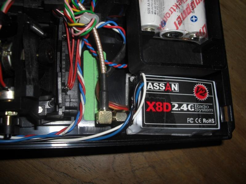

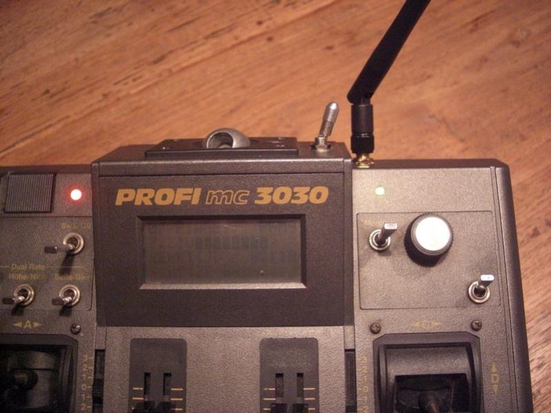

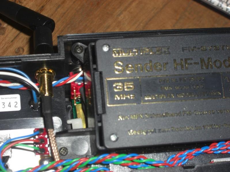

    Afgelopen maand heb ik deze hackmodule besteld. Vorige week heb ik hem ingebouwd in mijn MC 3030.
    Aangezien ik niet al mijn 35 MHz ontvangers weg wil kieperen, heb ik voor de inbouw van de hackmodule dit schakelingetje gebruikt.
    Zie hieronder het resultaat. Tot nu toe ben ik, net als vele anderen, zeer tevreden over Assan

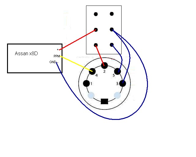

    Ik ben bezig mijn zojuist aangeschaft Cockpit MM om te bouwen naar 2.4Ghz hier bij wil ik de 35Mhz volledig uitschakelen.
    Na veel lezen vond ik onder anderen deze methode
    Het HF gedeelte word hier ook uitgeschakeld dmv een brug tussen pin3 en pin 5 maar voor de aansluiting wordt gebruik gemaakt van de 3 pinnen op de printplaat
    [​IMG]
    nou ben ik niet zo "goed"in elektronica maar kan iemand mij misschien uitleggen waarom er in ons MBF draadje wordt uitgegaan van het solderen op de pin aansluiting en in het Duitse draadje van aansluiting op deze pinnen?
    Komt dat misschien omdat het signaal op de middelste pin inverted is??? EDIT: en de assan hier niet goed mee om kan gaan
    of is er iets anders aan de hand?
    Hopelijk kan iemand mij dat uitlegen want deze methode lijkt mij net even wat handiger.
    Gr
    Ferdy

    Vanwege plaatsings redenen, heb ik de kabel gesoldeerd, degene die
    een passende stekker vindt, kan deze verbinding ook steekbaar maken.
    Het maak dus niet uit.
    De JETI kan prima omgaan met inverted ppm
    Hij had gewoon geen stekker.
    Johan

    okay duidelijk...dat had ik ook gelezen en daarom leek mij dit net even handiger.
    maar omdat iedereen hier praat over solderen van de verbindingen op de pin aansluitng vroeg ik me af waarom ik deze methode niet vaker zie bij de ombouw van een Cockpit MM.
    Heeft dat misschien met de assan module te maken...

    Op verzoek de foto's uit mijn eerdere berichten..
    Vergeet dit draadje niet.
