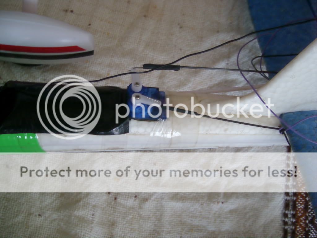

Ook heb ik wel wwn handige oplossing gevonden voor de kabels naar de vleugels. Ijzerdraadje gebogen en er in geprikt met een beetje lijm. Zo vallen de kabels niet in dat gat na het loskoppelen;)
Foto van de setup met regelaar. Goede koeling!
Foto van de vleugel. (met wit geverfde servo's voor het zicht)
