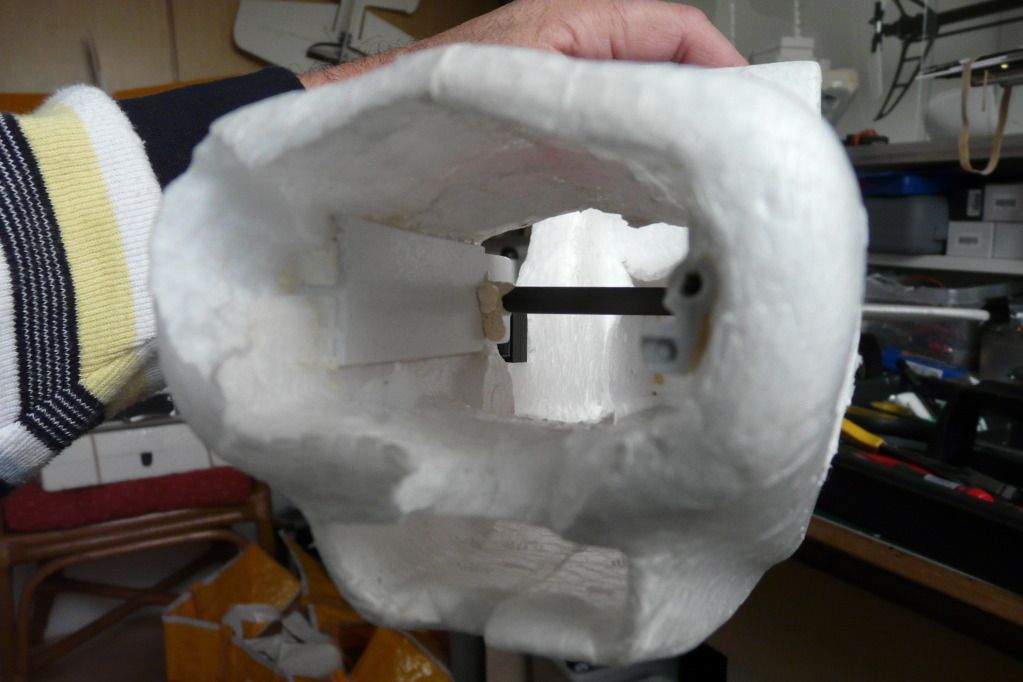

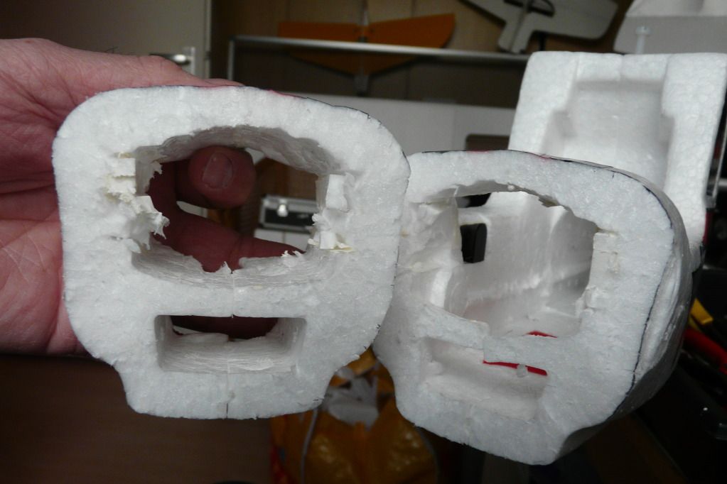

Zie hier de beschadigde neus na het uitbreken van de complete setup.
Waarschijnlijk de kou op dat plastic?
Het mes is er in gegaan.
van boven af gezien

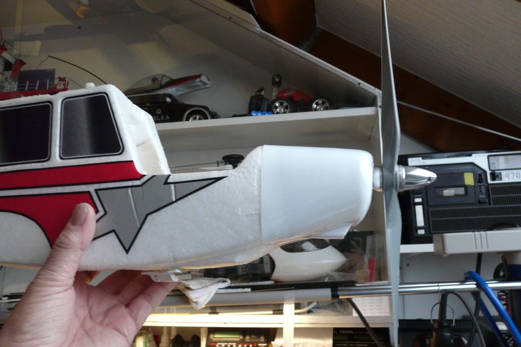

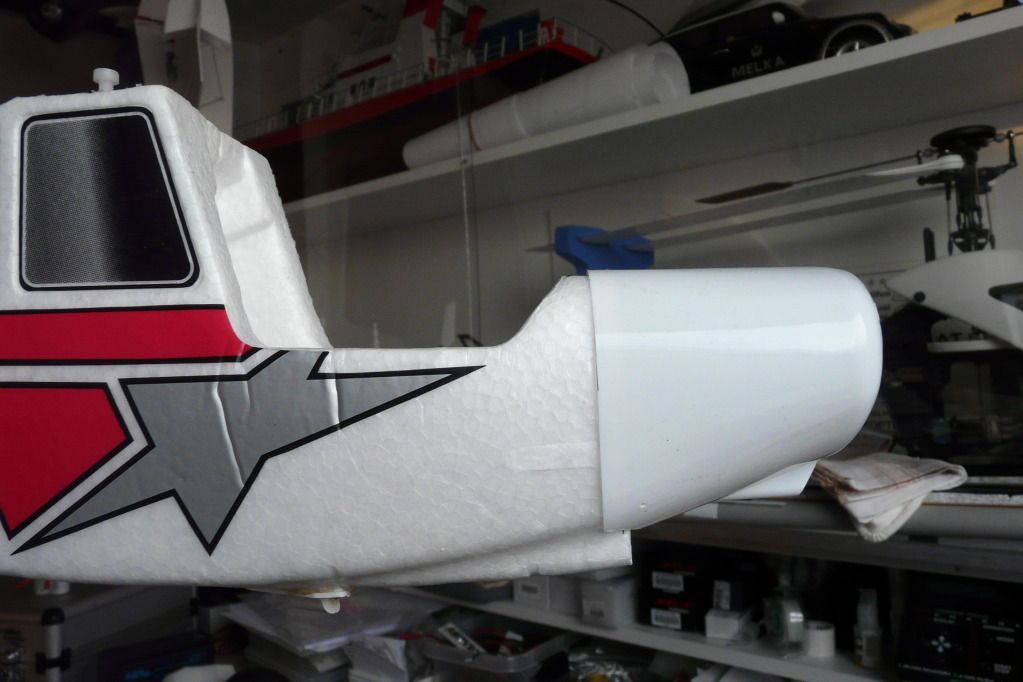

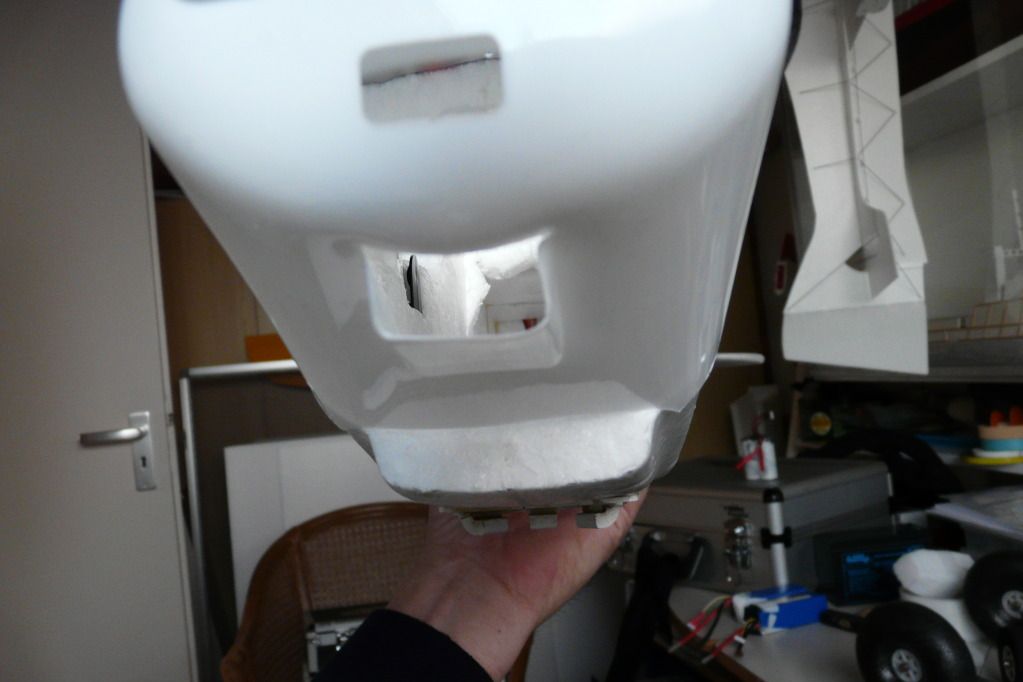

Het kapje even passen en meten

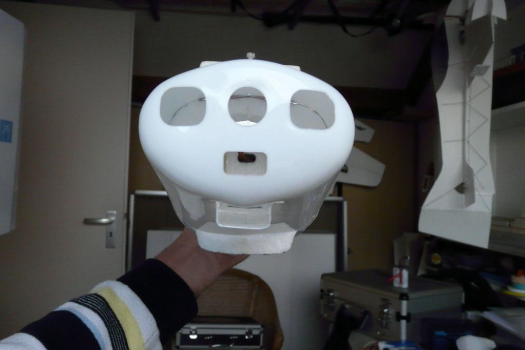

Ik moet toegeven het kan mooier maar toch moet ik het doen met dit kapje.
Echt schaal hoeft voor mij ook niet, op 10 m hoogte zie je dat niet meer en dit is geen schaalmodel.
Helaas past de onderkant niet in het kapje dus dat wordt afronden.
Helemaal wegsnijden kan niet want dan is het verband in de onderkant weg.

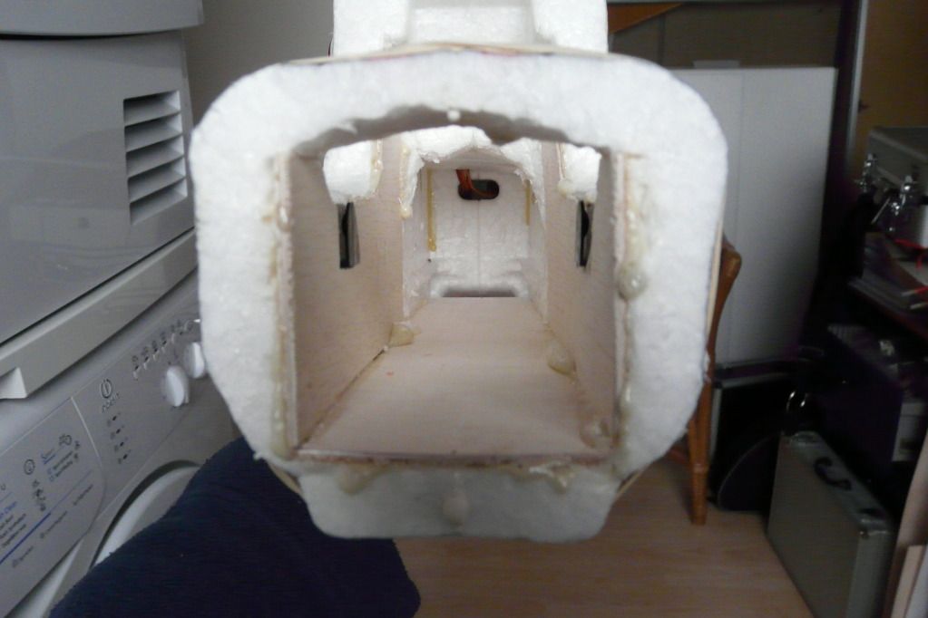

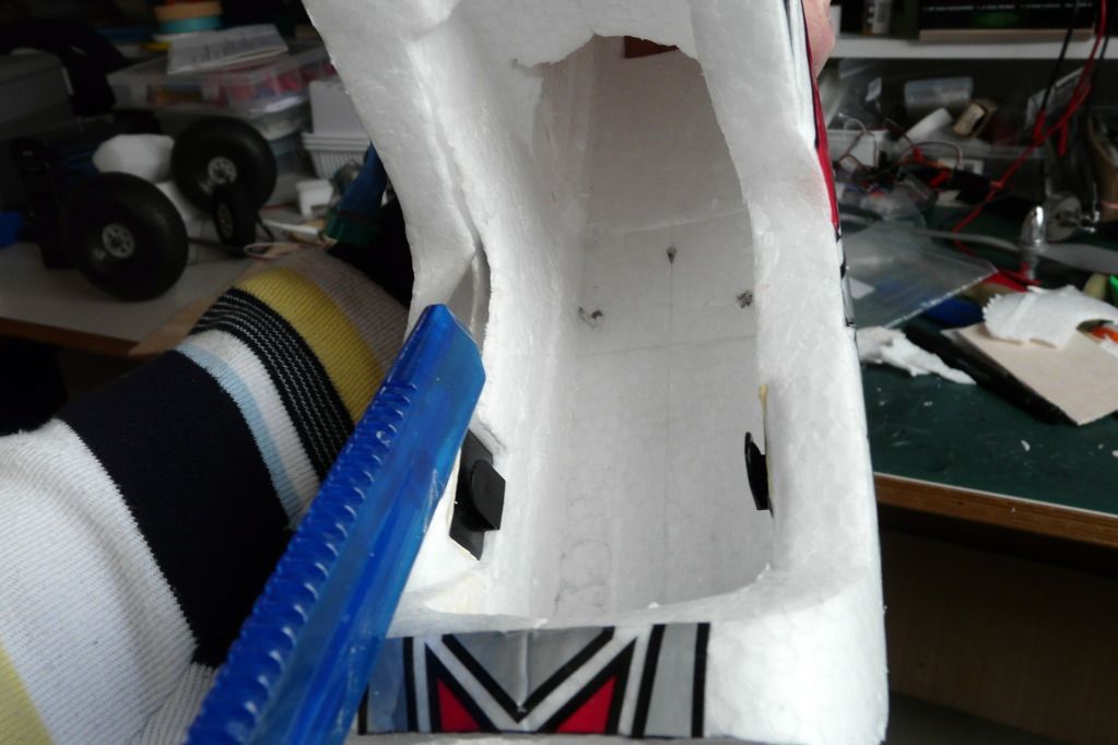

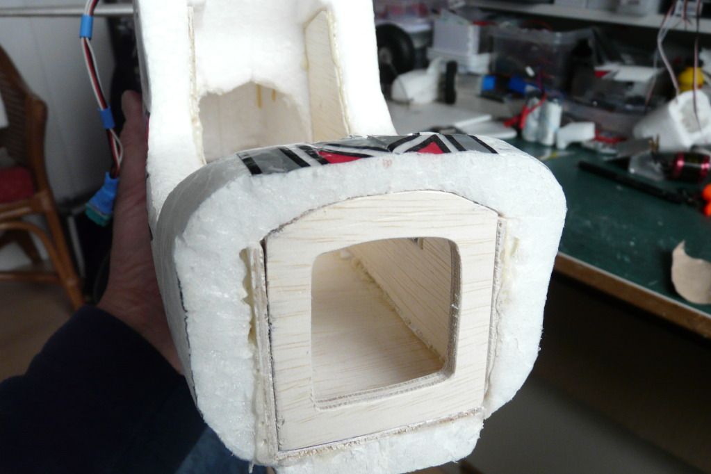

Omdat ik verschillende formaten accu’s wil kunnen gebruiken moest er nog wel een stukje van de zijkanten af anders wordt het te smal met die plankjes er in.
Na het lijmen/ aanbrengen van de bodem en zijkanten gaan de krulspelden er op.
En na het drogen de krulspelden er weer af en het resultaat bekijken.

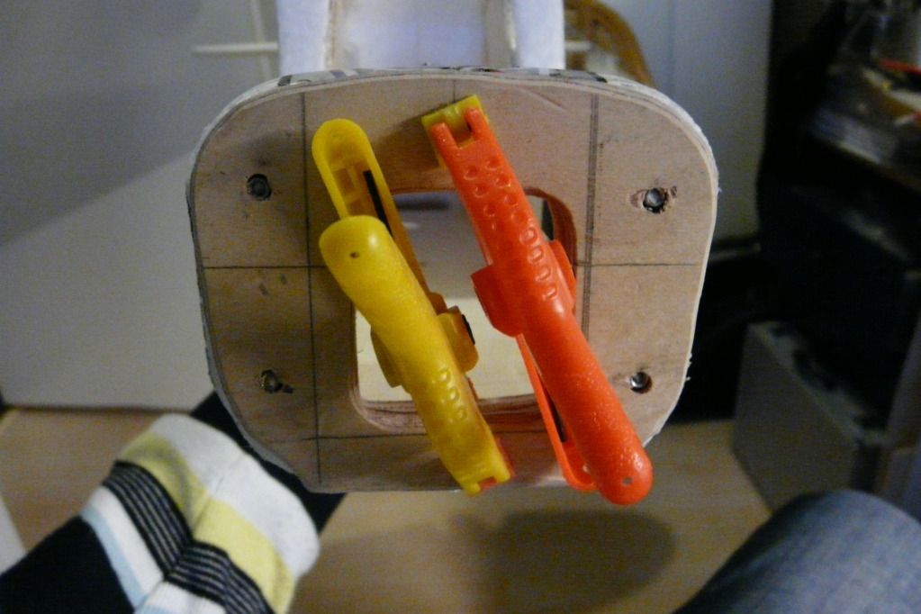

De lengte van de motorsteun bepalen.
Dwars schot/ versteviging er in lijmen.

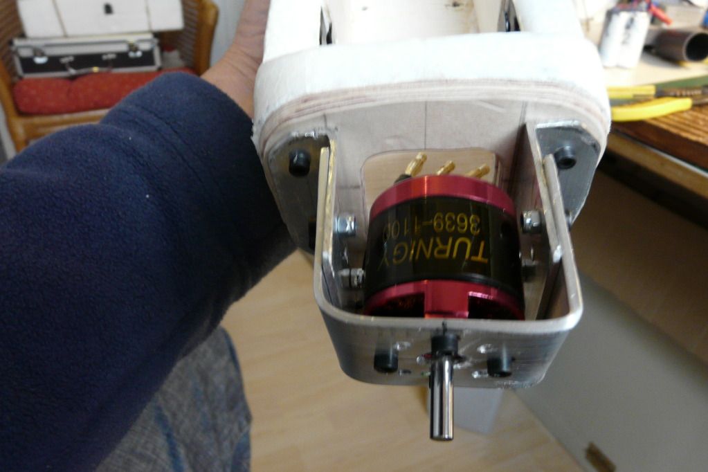

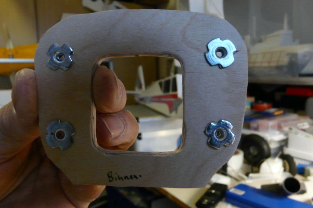

Motorplaat met slagmoeren voor de motorsteun.
Lekker in de bruislijm op het schuim en het dwars schot gelijmd.

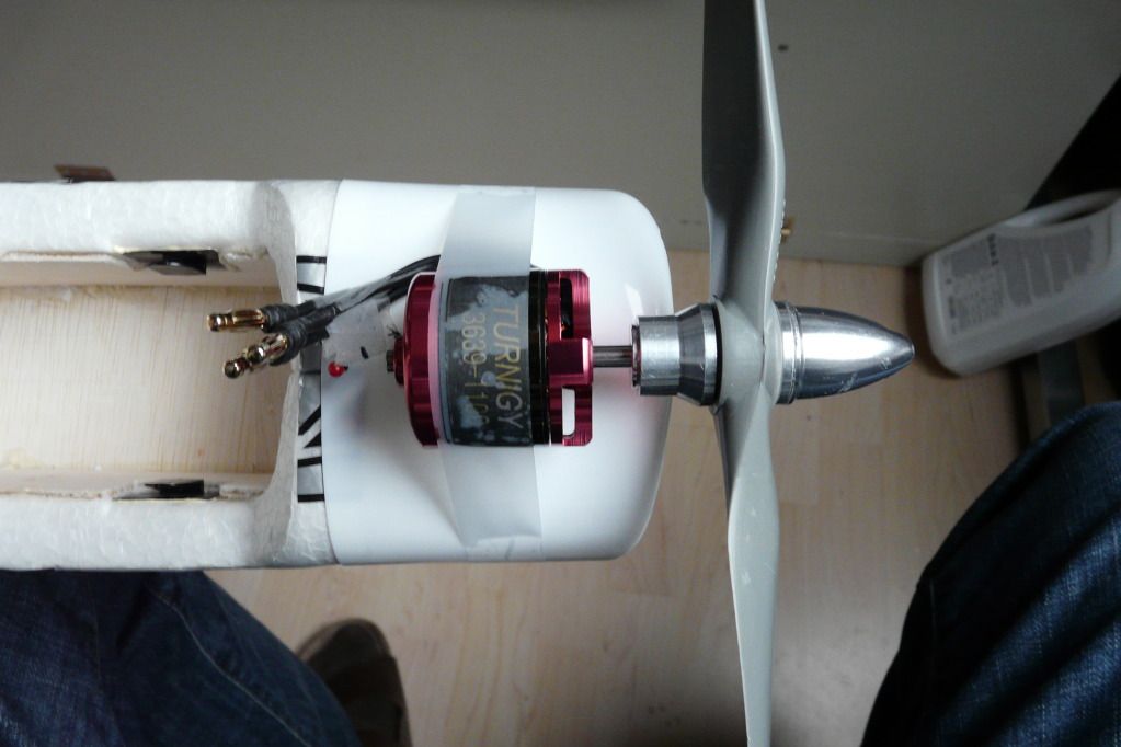

De motor gemonteerd.
Het bijna eindresultaat, kapje nog vast zetten etc.
