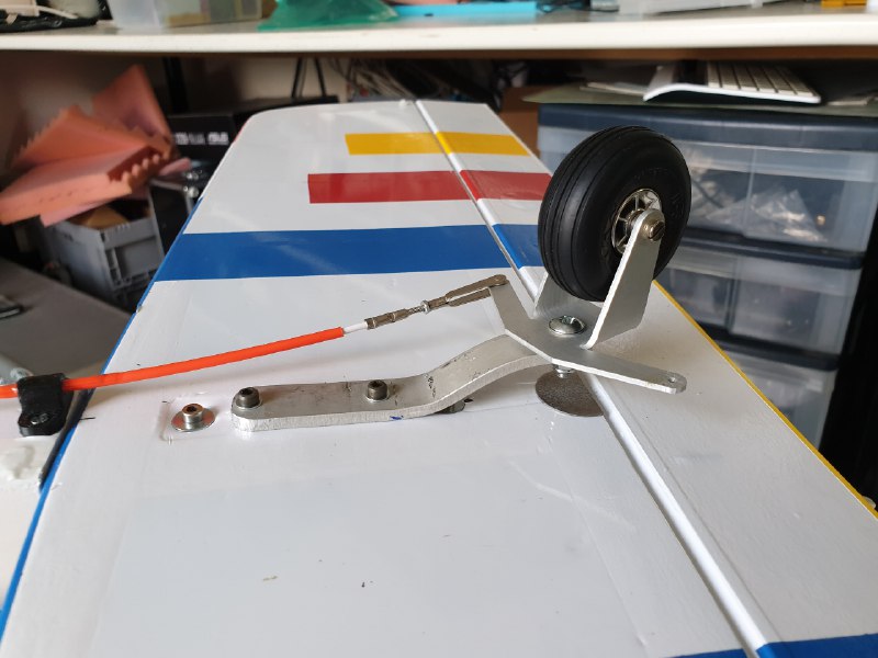

Zoiets als dit dus?
Nog een oplossing... is een overgang van kunststof bowden naar soldeerhuls.
Verenstaaldraad gesoldeerd, daar in een V of een volledige krul/lus te buigen.
Dat werkt behoorlijk goed als 'klappenvanger'.
Een kunststof bowden heeft altijd wel iets flex en is enigszins schok dempend.
Bij mijn Ugly Stick zat het zo... nu op de Kaos 60... ietsje veerwerking.
Een grotere lus was de bedoeling. Maar het paste direct. Algoed.
2 mm verenstaal... zelfs eigenlijk nog te stijf... 1,5 mm is beter.
Bij belasting ketst de stang naar zij, en niet zozeer richting servo.
De bocht vangt ook mooi en hoogteverschil op.
Een V in de aansturing vouwen kan op iedere plek... zoals het uitkomt.

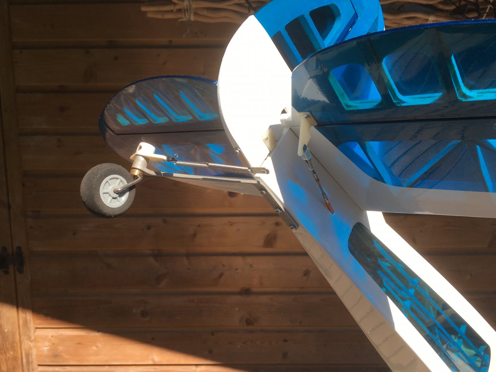

Je hebt bij deze montage-wijze , zoals je nu op het model hebt, immers niet 1-2-3
de mogelijkheid om het via dubbele veer-draad aansturing aan te kunnen aansturen.
Achterop mijn eenvoudige Rascal zit het zo. Stuurt opmerkelijk goed. Vooral door
de mate waar het naar achteren steekt. Alleen bij 3 a 4 bft... dan wordt het wat lastiger. ;-)
Maar dat geldt ook al voor neuswiel-hoogdekker...
Het pootje reikt ver naar achter. Verder dan het richtingroer en geeft
daarmee een wat effectievere hefboom om een draai te kunnen maken.
Immers minder druk nodig om de 3 kilo te draaien...
Het pootje is van Sig... ik heb het echter aangepast om er een ietsjes groter wieltje
er op te kunnen zetten. Normaal zit er bij Sig een vork onder, die beperkt wielgrote.
Je zou zelfs een meenemer vanuit het richtingroer kunnen doorsteken,
dwars door stabilo, daaraan een hevel (met stifttapborging, zoals hier op de foto).
Van daar uit de twee veerdraadjes naar het wieltje.
Uitslag kan je fijnafstellen. Met een te geringe uitslag maak je de draai ook niet.
Pootje achter is licht en sterk. En draagt gemakkelijk de landingskrachten.
Sig/Kavan heeft/had diverse groottes.
Maar goed... voor wat het waard is...
Groet Bas

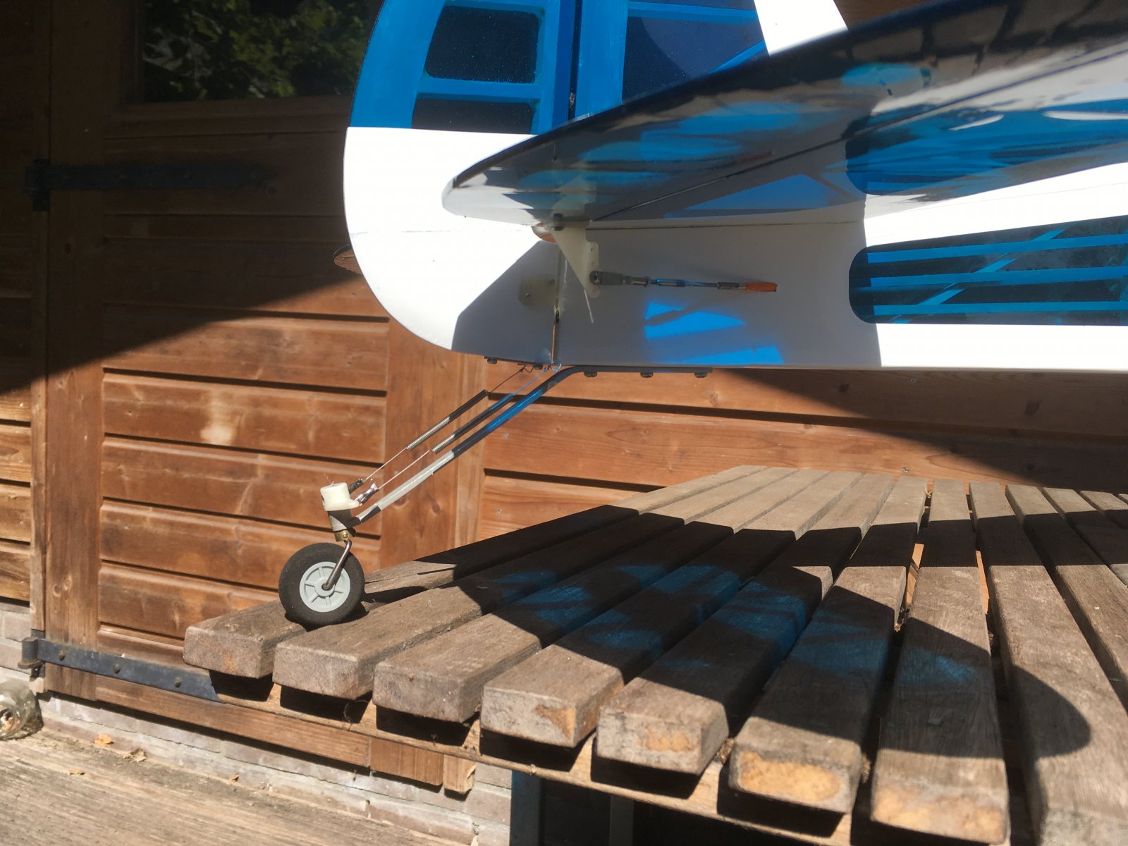

In mijn 1ste post staat het staartwielbeugeltje dat ik bij HobbyIn heb gekocht. De blauwe bowden fungeert enigszins als schokbreker, die loopt in een bocht door de romp en zit maar op 2 plekken vast.
Daarnaast zit de verenstalen pen, waar het wiel op zit, met een boutje vast geklemd. Als er zoveel kracht op komt dat de bowdenlabel het niet voldoende kan opvangen, verdraait de pen en zit het wiel scheef. Ik kan dan nog maar 1 kant op taxiën maar de servo is iig niet stuk.
Dat laatste heb ik kunnen testen omdat ik het wiel nogal hard stootte met opbergen:rolleyes::rolleyes:
De pen verdraaide, de servo is nog heel, en ik kon hem makkelijk weer in de juiste stand terug zetten
