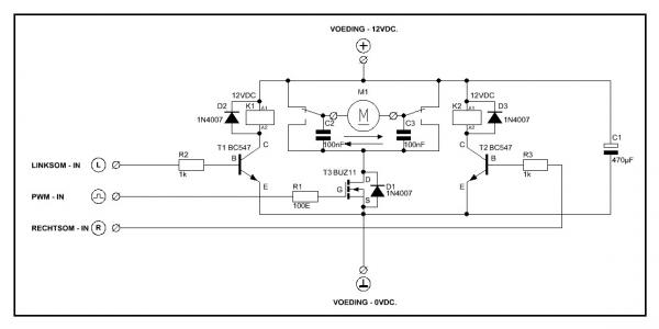

Als ik het goed begrepen heb wil je zo iets maken.
Ik heb een schematje gemaakt, het is met drie ingangen twee voor de richting en een voor de HPWM.

Dit zal inderdaad goed werken en is makkelijk om aan te sluiten :D

Het principe is inderdaad gelijk, enkelt maak ik nu gebruik van een 2x OM relai met een enkele spoel.
Plus een motor enable "If Var1 > 60 Then MotorEnable = On"
De relai wordt doormiddel van een Toggle command aangestuurd.
Om die reden kan ik het met hetzelfde kanaal aansturen.
Werkt die van jouw nu vanaf Stick-midden, als nulpunt ?

(1) Dat schema is een voorbeeld van hoe het zou kunnen, dat kleine regelaartje is het principe van een H-Brug, een heel kleintje daar heb ik mee getest.
(2) Je laat nu eerst je enable opkomen, (tussen de 0 en 60) en dan je PWM signaal.
Wat gebruik je dan voor je enable?, een and poort of zo (and PWM and enable)

Heb de regelaar gebouwd en getest, en een schema gemaakt.
Dit is het geworden.
full
Ik ben van de test resultaten niet echt kapot moet ik zeggen.:nooo:
Het PWM signaal ziet er prima uit, maar het signaal op de motor is niet echt mooi.
Het koppel is ook ongeveer de helft in vergelijking met de H-brug, daar moeten we nog eens over denken, wel of niet een L298.
En dat is ook de reden dat de motor pas bij een PWM waarde van +/- 60 begint, ik heb nog wel twee condensatoren van 100nF over de motor - aansluitingen gezet dat helpt wel iets, dan ziet het er uit zoals op het schema staat (in het schema heb ik ze er nog niet ingetekent) zoder ziet het er echt niet uit, heel erg rommelig.
Het enable signaal gaat niet met een optocoupler!, is veel te zwak komt er niet eens doorheen heb het met een 1/2 4011 gedaan en dat werkt perfect, stuurt het PWM signaal goed en netjes door.:grin:
Het is trouwens getest met een frequentie van 15Khz en een pwm signaal van 0 T/M 255, dus het zelfde als met jou zender.
