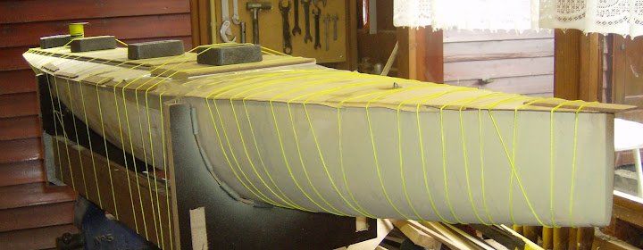

Rc verwijderd en dek gelijmd 2 X 0.6 mm fineer onder een hoek van 90 ° op elkeer gelijmd met witte WV houtlijm, 2 weken laten drogen en dan met epoxy op de romp gelijmd

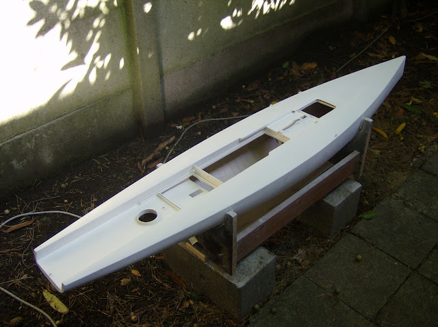

Romp met spuitbus glanslak zwart/wit overgang spuiten met spuitbus en op schaal lukt niet Dek mat acrylaat met rol mosgroen moet antyslip voorstellen
Dank je Droop, nog een week laten doorharden voor ik alles monteer, dan is het minder fragiel. Weegt nu 2.9 kg, ga proefvaren en dan deze winter de rest van electro ontwerpen kan ik in de living van uit mijn zetel doen , echt iets voor de winter.
