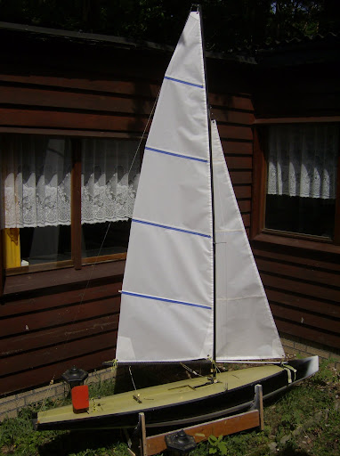

Het resultaat van een dagje meten, snijden, plakken en stikken fok klaar om te passen.
Ziet er neyjes uit René. Ik volg je vorderingen normaal gesproken in stille bewondering, omdat ik hier geen enkele ervaring mee heb en dus ook niets positiefs aan kan bijdragen. Toch een paar vraagjes:
Zou je met die trimlijn op de onderste naad geen beter zicht hebben op de bolling van het zeil, of komt er nog een tweede op?
Dit zeildoek is waarschijnlijk niet erg scheurgevoelig, maar zijn de stiksels misschien relatief zo grof om eventueel risico van scheuren op de stiksels toch nog te verminderen?
Ik ben benieuwd hoe het grootzeil eruit gaat zien.
Groet,
Ad
Thx Ad,
Zigzag stiksels zijn niet op schaal, maar zijn de kleinste die met deze draad ( polyester garen ) en naald kunnen gemaakt worden. Ook de zoom van het voorlijk waardoor het voorstag loopt is te breed 15 mm totaal, 5 mm slurf waar de kabel doorheen gaat en 10 mm waar het op maat gesneden voorlijk tussen schuift en met een zigzag steek word vastgezet.
Voor het grootzeil is die maat geen probleem omdat een deel in de mast verdwijnt, voor de volgende fok ga ik daar een smallere zoom voor nemen.
DE trimlijn boven dat is een keuze van de 1/1 boten omdat een groot wit vlak van onder naar boven moeikijk te beoordelen is.
De stiksels om 2 banen te verbinden zijn ook te breed, dat komt omdat de dubbelzijdige kleefband 12 mm breed is die komt van de zeilmaker en is de smalste.
Thx Erik, die juistebolling zou het resultaat moeten zijn van prog sailcut. Eerste keer dat ik dit gebruik en verjongde banen toepas, 1.9 mm onderst baan, 0.4 mm middenste, 0.1 :yes: bovenste baan resultaat gaan we zien als de wind er in blaast ;)

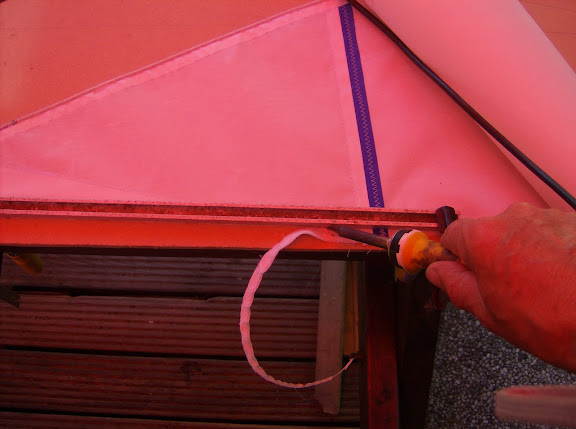

Achterlijk afbranden
Plastiek deksel kan dienen om topplankje uit te snijden , merk met de schaar afgedekt :P
De doorlopende zeillatten drukken de ingesneden bolling in het GZ ook zonder wind

En zo ziet een GZ van 0.76 m² er uit , voorlijk lengte 197 cm onderlijk 55 cm
Waar een dame blanche niet goed voor is! Ben erg benieuwd naar het resultaat te water. Dat gaat zo te zien helemaal goed komen, René!
Thx Erik, recycleer niet alleen pluggen :D, van het voorlijk van beide zeilen ben ik niet tevreden, door het inrijgen van het voorlijk touwtje met een grote stopnaald is dat wel verschrikkeliik gaan kreuken. De volgende set met een smaller voorlijkzoom en zeilgaren er gelijk mee instikken, daar kan dan het touwtje mee doorgetrokkken worden. Touwtje gelijk mee instikken lukt niet.

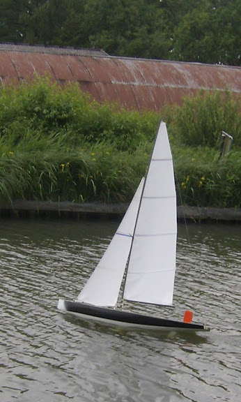

De zeiltest

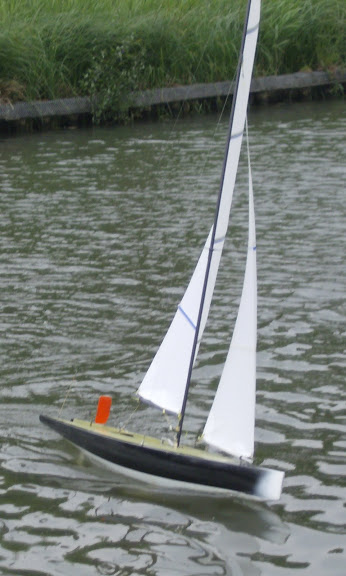

Dit is het medium GZ , bij weinig wind blijven de doorlopende zeillatten na het overstag gaan in de verkeerde richting staan, zoals ook gebeurt met de 1/1 zeilboten, een man in de mast op 25 m hoogte springt dan aan een lijn hangend met zijn beide voeten op de zeillat zodat de bolling naar de goede kant staat. Aangezien ik geen kabouterkes :laugh: heb gaan we nog een GZ maken met zeillatten alleen in het achterlijk

ziet er mooi uit op het water :p
dat probleem met de zeillatten had ik ook,
gewoon dunnere gebruiken, en minder spanning op de zeillatten,
dan gaan ze makkelijker andersom
groeten johan

De 3 bovenste zeillatten zijn van 2 X 200 gr carbon / epoxy 6 X 0.5 mm en lopen over de volledige breette van het zeil, de onderste is van 2 x 300 gr glasmat epoxy 8 X 0.6 mm
Ze zijn bij de mast met 2 plastiek plaatjes en een schroefje van 2 mm geficseerd en zitten verder los in de zeilzak.
Ga de plaatjes tegen de mast een beetje meer ruimte geven tegen de mast en lichtere latjes gebruiken bij licht weer.
Dit zeil is ook gesneden om bij max achterstag spanning en een mastbuiging van 40 mm een optimaal profiel te geven, dit heeft tot resultaat dat bij rechte mast de bolling ver naar voor schuift.
Diegenen die mijn topic van het begin hebben gevolgd weten dat de achterstag spanning bij 15 ° helling aut. word verhoogt.
Dus we gaan met het een en ander een beetje experimenteren :)
Vrijdag met harde wind gaan zeilen, helaas geen foto's had mijn handen vol om niet in het riet te belanden.
Mast buigt te hard in het midden, ga de putting van het onderwant 3 cm naar achter verplaatsen om tegendruk te geven als het achterstag word gespannen om het zeil af te vlakken.
