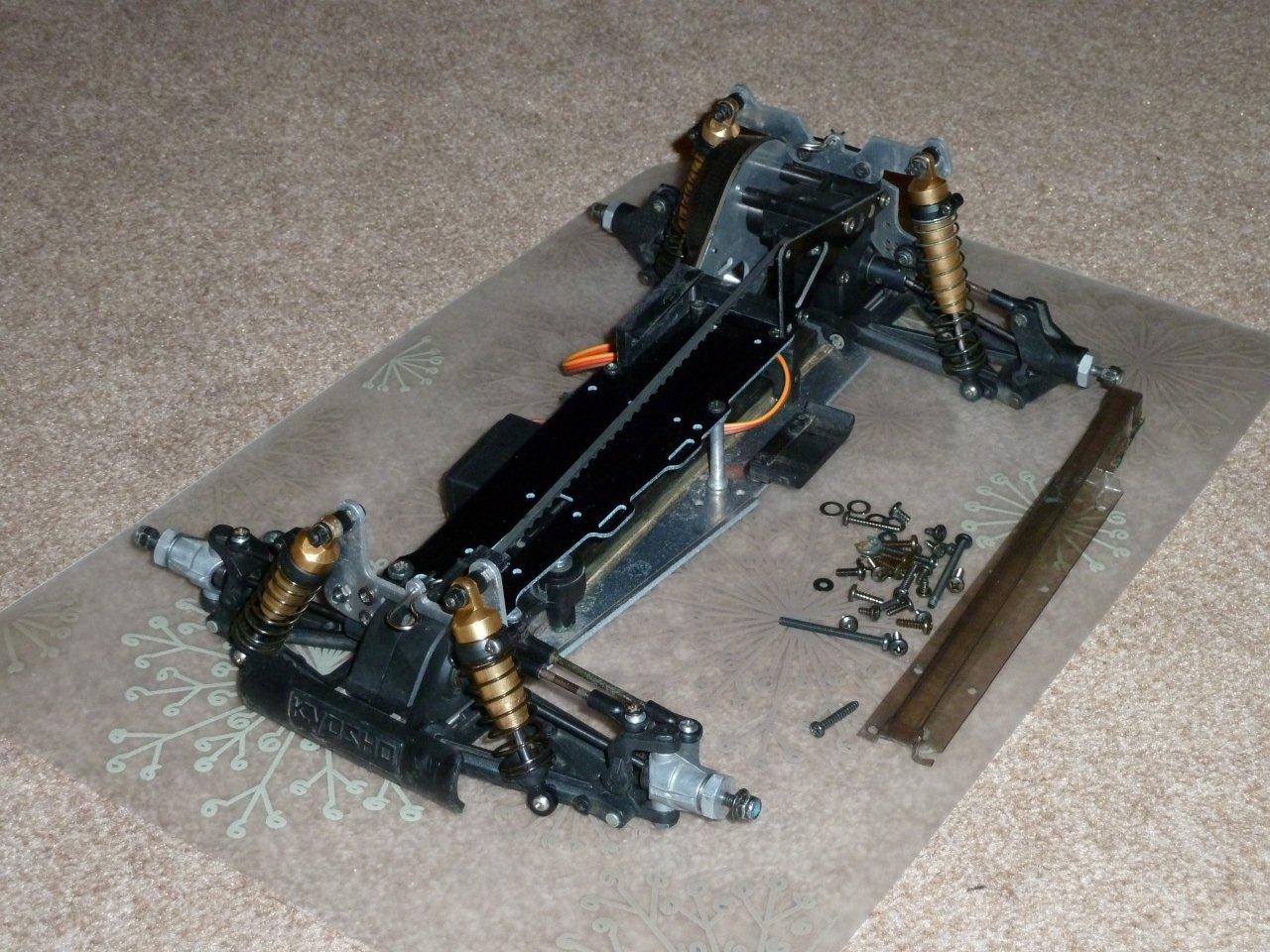

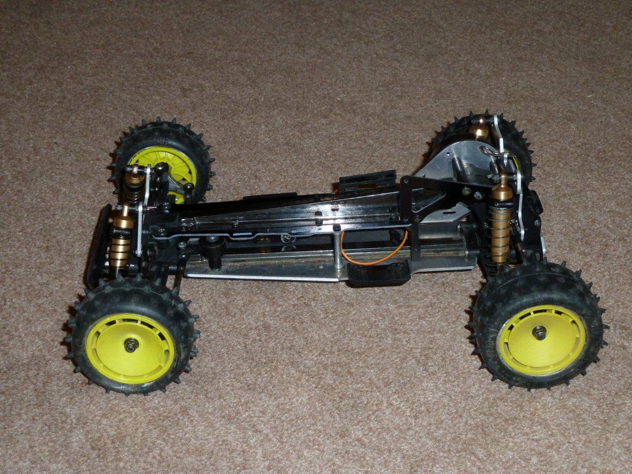

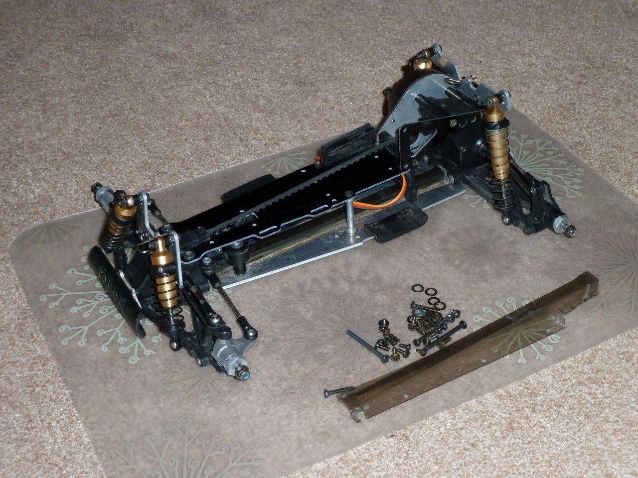

Een aantal avonden kwam er niets van bouwen, maar nu toch maar eens een beginnetje gemaakt met het aanbrengen van de ontvangen onderdelen. Nu de voorveren er waren, en de schroeven en moeren om de bovenste stangen van de voorophanging vast te zetten, kon ik de voorophanging compleet maken:
Volgende stap, de bovenste belt covers monteren, en dan maar eens verder met het inbouwen van de RC spullen.

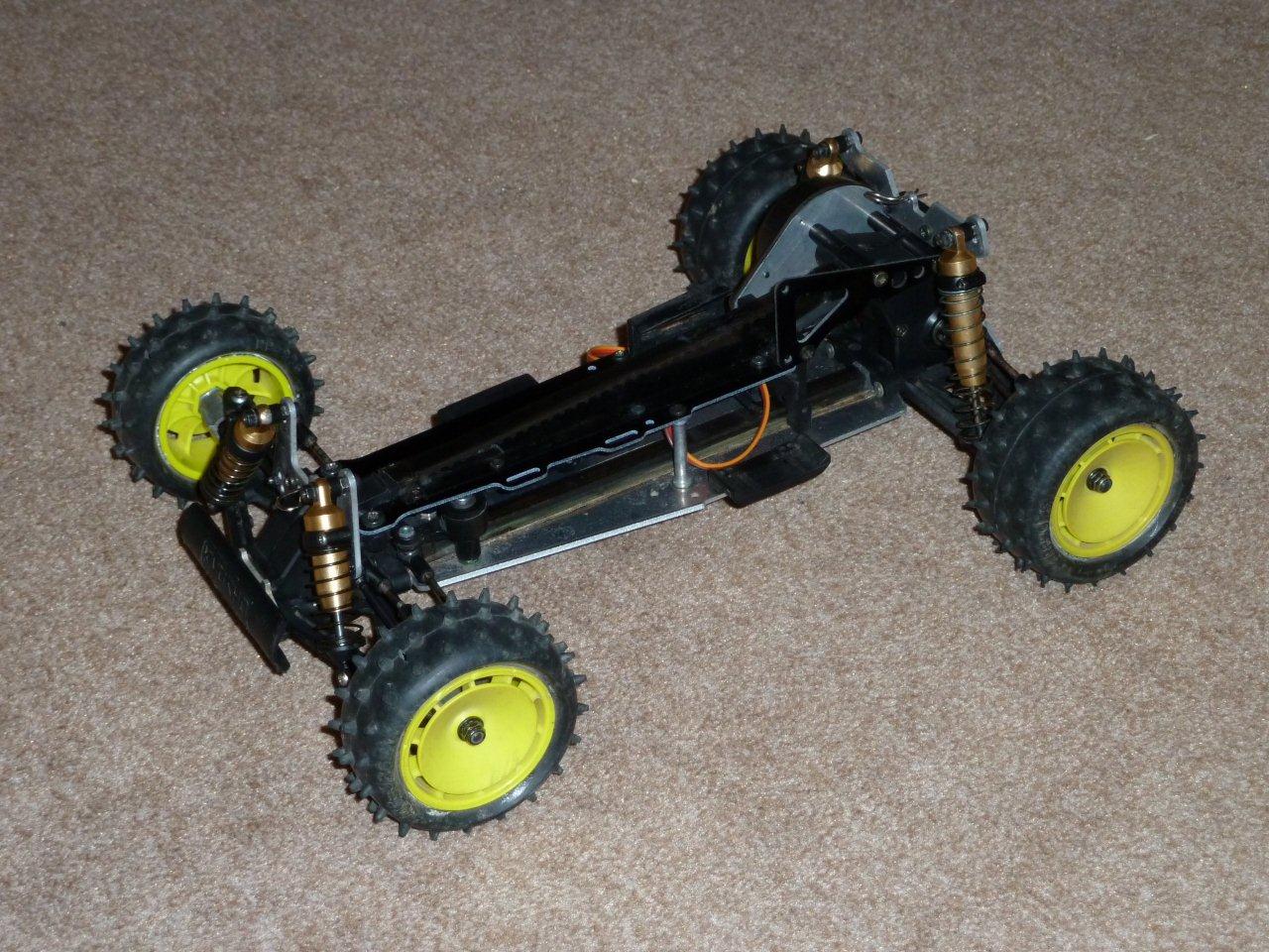

Bovenste belt cover zit er nu op, en ook het kleine stukje wat aan de voorkant aan de onderkant van het top deck de belt afsluit. Voor vastzetten was erg weinig speling, omdat de besturing daar een mm of 2 onder zit. Daarna was het tijd om de wielen er maar eens onder te zetten, en voilà, we hebben een roller:
Met de wielen erop viel op dat er veel speling op de besturing zat. Met veel moeite heb ik er nog een shimmetje tussen gekregen, en de e-clip weer op zijn plek. Mocht ik nog een keer een Mid bouwen, dan zal ik opletten dat ik extra goed naar de speling kijk voordat het topdeck erop gaat. Normaal kun je dan ook nog 2 "pilaren" loshalen, waar de servo saver op scharniert, etc, maar die zijn door de vorige eigenaar zo goed van loctite voorzien, dat ik al snel de pogingen die los te halen, heb opgegeven. En heet stoken is, met een volledig alu chassis, ook niet zo eenvoudig. Enfin, het shimmetje zit er nu ook tussen, zowel links als rechts, en de besturing is nu vrijwel spelingsvrij, terwijl ik de servo niet hoor "protesteren" bij het sturen.

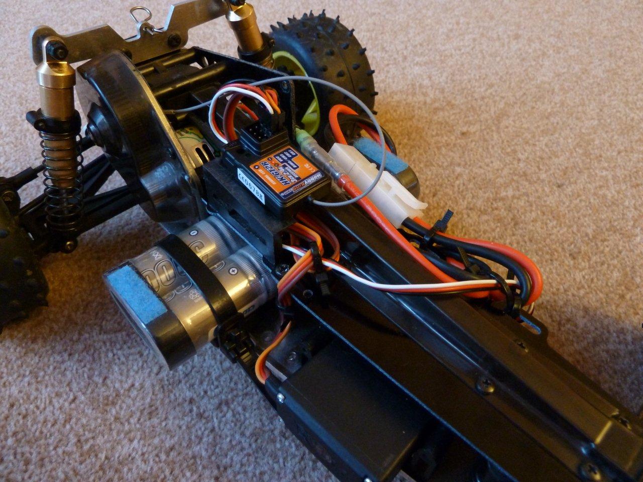

Ik heb ook al een idee hoe de regelaar en ontvanger te plaatsen, en als motor ga ik het eerst eens proberen met de "Endoplasma", aangezien ik niet meer verder ben gegaan met het regelen van de missende onderdelen van de Orion motor. En dan hopelijk binnenkort een proefrit, als het dan tegen die tijd wel weer droog is buiten.

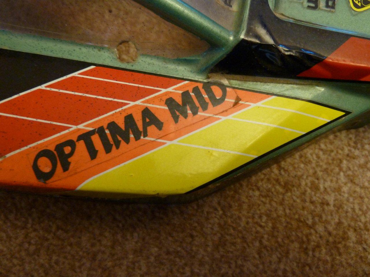

Verder vandaag even een testje gedaan met het oplappen van de oude kap. Weliswaar is een nieuwe in bestelling, en kan die waarschijnlijk netjes gespoten worden door een mede-MBF'er, de oude kap kan misschien nog mooi dienst doen voor het rijden in minder schone omstandigheden, zodat de nieuwe kap langer mooi blijft. Grootste probleem met de oude kap, behalve haarscheurtjes hier en daar, is dat hij blijkbaar een keer in de buurt van iets dat werd gespoten, heeft gestaan, omdat er allemaal blauwe spikkels op zitten. Ik wilde die eerst weghalen met motorcleaner, maar ik vroeg me af hoe de stickers daarop gaan reageren. Dus nu voorzichtig met de punt van een scherp mesje erover gegaan, en dan blijft de verf nauwelijks te hechten op de ondergrond. Doordat ik het mesje erg vlak houdt, krast het tot nu toe niet op het lexan, en zelfs niet op de stickers. Het is wel een precies karweitje, maar het resultaat is het wel waard. Ik zal later wel een paar foto's van voor en na de behandeling plaatsen.
Als de hechting van die blauwe spikkels inderdaad zo slecht is, probeer dan eens gewoon voorzichtig een simpel schuursponsje met wat water (en eventueel een heel klein beetje Jif).
Heb ik met onbedoelde spuitnevels redelijk succes mee gehad.

@brutus: goede tip, ik zat zelf te denken aan poetsen met Displex, dat wil ook nog wel eens helpen.
Voorlopig is dit het resultaat. Voor:
En de andere kant, na een deel te hebben behandeld met displex:
Een polish zou ook kunnen, ik heb ook wel eens slijpwas gebruikt om een body weer te laten glimmen, of om een oppervlakkige kras in de lak van een boot weg te werken.

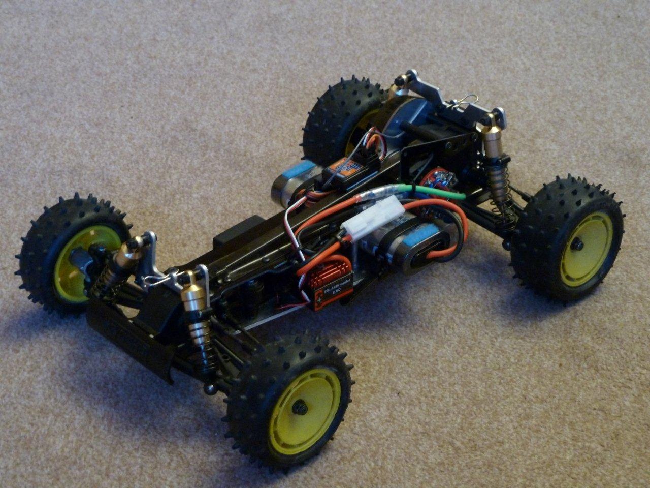

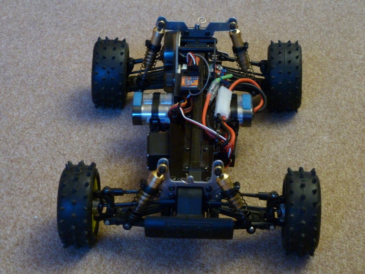

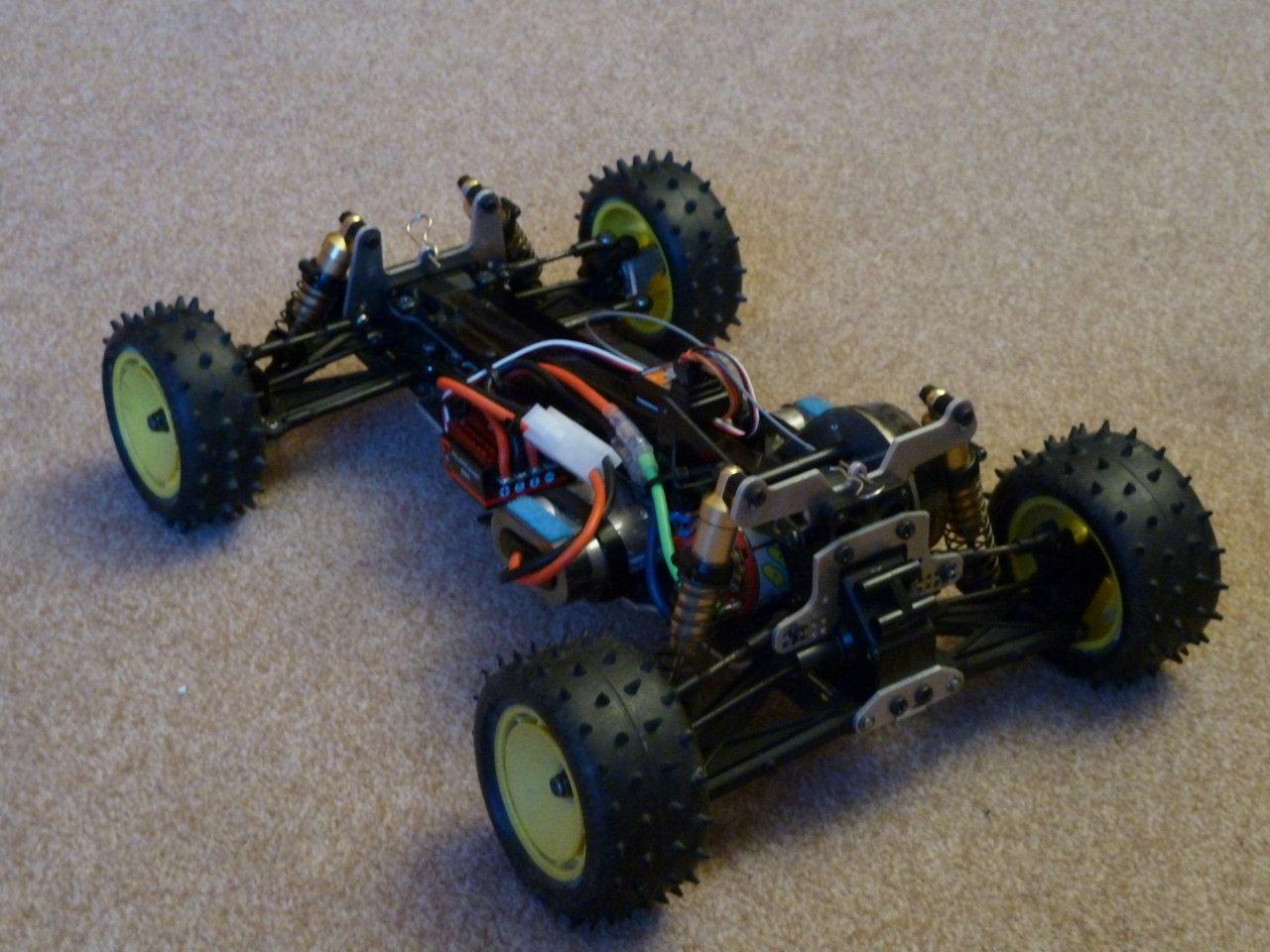

En we gaan van roller naar runner...

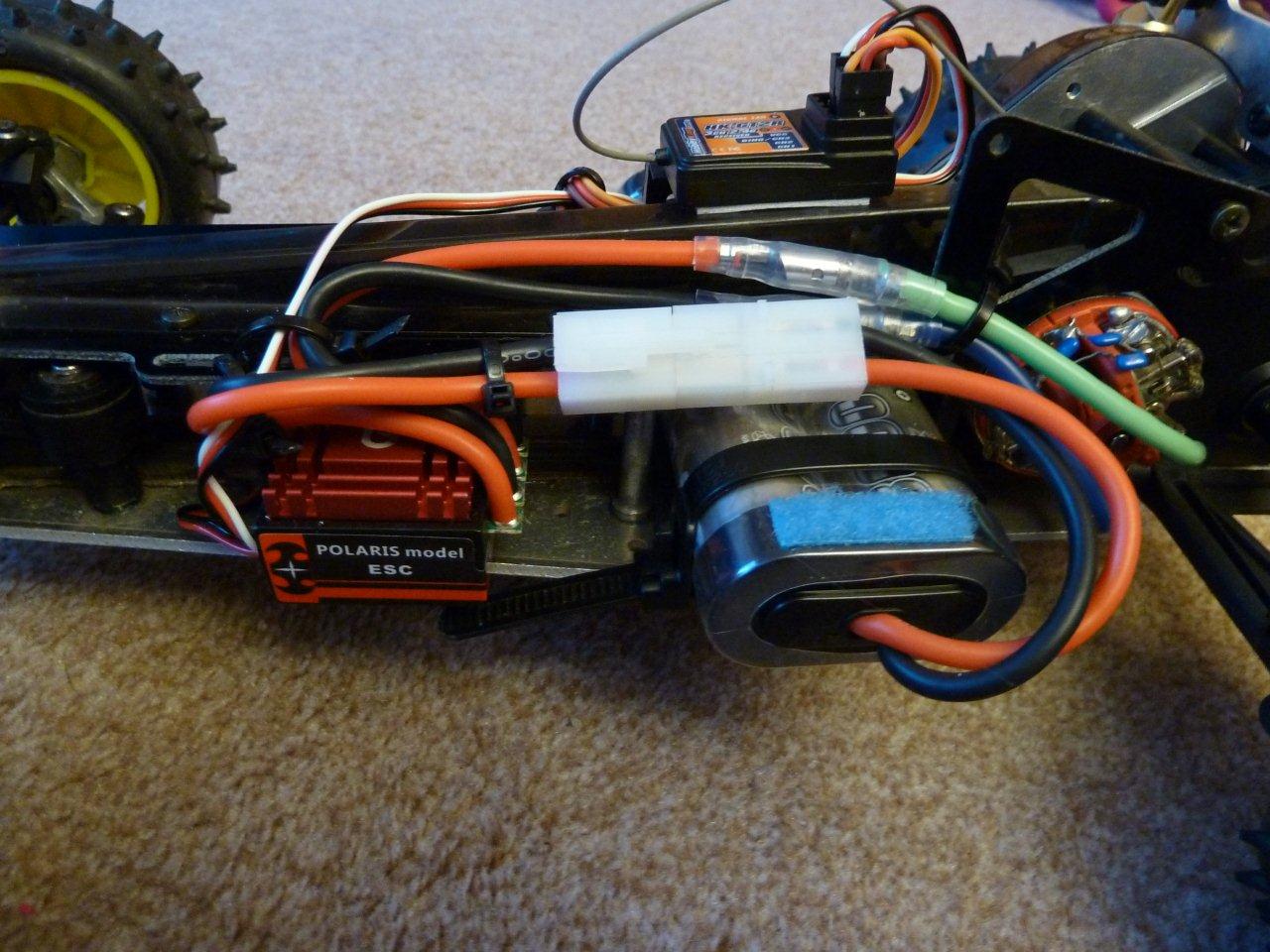

Regelaar is van hetzelfde merk als die in de Ultima zit, alleen is dit de "320A" versie, dus iets zwaarder dan de "240A" versie van de Ultima. Stroomsterktes wel met een korrel zou te nemen, die gelden voor de transistoren, maar de totale ESC kan die stroom echt niet aan. Accu is een NiMh 3000 mAh van Conrad, die had ik nog liggen. De ontvanger is de 3 kanaals van Hobby King.
Ik heb vandaag ook even gereden, maar dat ging niet zo best. De auto rolt lekker, acceleratie was vrij goed, topsnelheid viel wat tegen, maar wat veel vervelender was, het bereik was na een meter of 30 helemaal weg. De eerste keer dat dit gebeurde rolde de auto zo lekker door, meteen een stoepje op... Geeft wel aan dat de auto echt lekker losjes rolt, want het was een rechte stoeprand, waar de auto moeiteloos op rolde alsof het een opritje was.
Gelukkig geen schade, bij een andere Optima had eerder een aanvaring met een stoepje, me een gestripte draad in een stuurblok opgeleverd, ik was bang dat de geschiedenis zich zou herhalen. Maar dat was niet het geval.
Ik dacht eerst dat het ontvangstprobleem met de locatie te maken had, vlak bij een stadion, misschien sterke WiFi zenders in de buurt of zo. Maar elders weer precies hetzelfde. Dus ik denk dat er of een draadbreukje in de ontvangerantenne zit, of bij de zender. Dat de draad niet recht omhoog wijst, is niet het probleem, ik heb het bij bijna al mijn auto's zo, en nooit problemen met bereik, ook niet op 100 meter of meer. Morgen maar eens testen met een andere ontvanger, en eventueel zender, als dit geen verbetering geeft.
Misschien een domme gedachte hoor, maar word het bereik niet minder doordat de antenne zo dicht langs de motor loopt, en die statische elektriciteit afgeeft, wat storing kan veroorzaken?
Goede gedachte, maar niet de oorzaak. Ik heb het bij de Lazer ZX Sport net zo zitten, zonder problemen, en ook in de Optima Mid Custom Special. Bovendien is het probleem ook bij stilstaande auto. Loop ik dan weg van de auto, dan is het na een meter of 25 bekeken en reageert de stuurservo niet meer. Kom ik dichterbij, dan komt de servo weer in beweging...
Edit: Net even getest met andere ontvanger, bereik is nu prima, 50 meter, 100 meter, alles blijft netjes onder controle. Snelheid leek tegen te vallen de eerste testrit, maar nu ik wel volledige controle over de auto had, deze meteen even geklokt met de GPS. Dat leverde 39,6 en 38,9 km/u op, op 6 cel NiMh, die niet vers van de lader kwam, en timing van de motor op 0 graden, zo ingesteld voor lagere temps en minimale slijtage. Dat valt me niet tegen, met een lipootje zou dan wel eens de 45 km/u haalbaar kunnen zijn.
