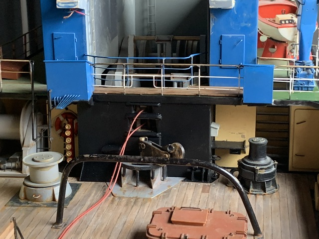

In een paar voorgaande berichten heb ik foto’s getoond van wand waartegen de sleephaak zit en waarin de doorvoeren zitten voor de kabels naar de lieren.
Jammergenoeg geven deze zwart-wit foto’s niet echt duidelijke details, maar er is wel te zien dat bij mij veel niet klopt.
Bijv. zijn de kabel doorlaten op de wand anders van afmetingen, en ontbreken er twee onderdelen waarvan ik niet weet waar die voor dienen. Dat zijn het schuine vlak aan BB kant van de haak, en een “rekje” onderop aan SB kant.
Van dit rekje dacht ik ergens ooit een wazige beeld gezien te hebben waarop er een aantal D-sluitingen in hangen.
In iedere geval was hier wat werk te doen.
Even ter herinnering.

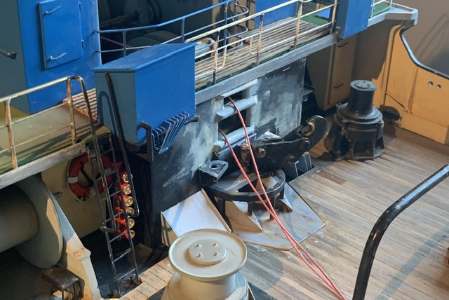

Het echte schip, met aan de linkerkant van de wand het schuine vlak, en rechts onder het “rekje”.
En net voor het rekje lijkt een stukje van het dek hersteld.. Vond ik eigenlijk ook wel een leuk detail…..
Zoals het was, een beetje kaal en een reddingsmiddel dat er niet hoort….
En zoals het nu is aangepast. Klaar om te worden gespoten…
I

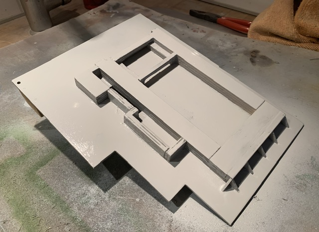

Rechtsonder het rekje waarvan ik de functie niet ken… dat ik heb gemaakt op basis van een paar onduidelijke beelden….
Ervoor heb ik ook bij mij het stukje dek “vernieuwd”.
En hier links onder het schuine vlakje waarvan mij ook niet duidelijk is waarom dat is.
Maar ik kan me voorstellen dat daar misschien kabels en leidingen onder lopen.

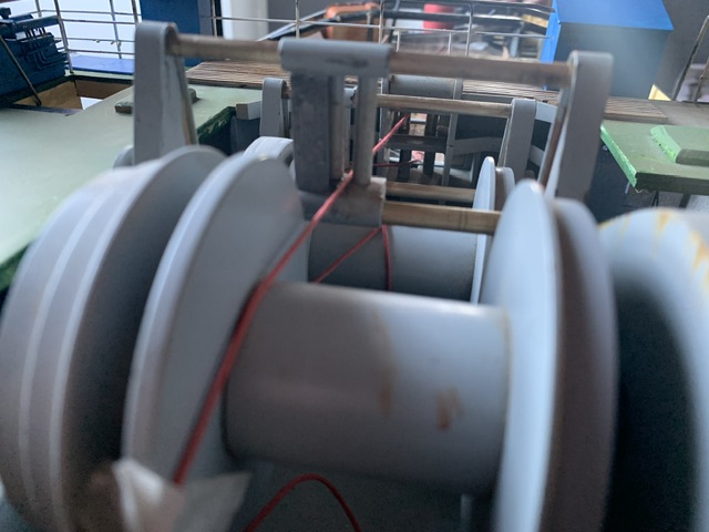

De rode koordjes liggen er in om de loop van de kabels naar de lier te beoordelen

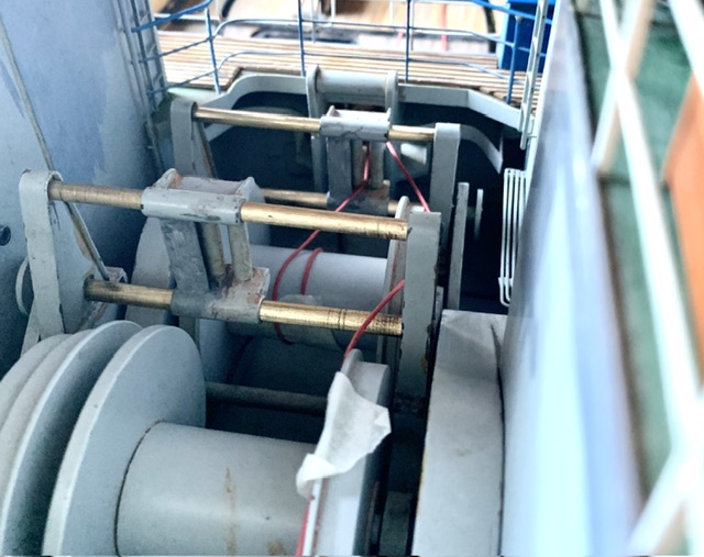

Ik heb het plan om een van twee rollen (de voorste) te kunnen laten draaien.
De draad daarvoor loopt door het bovenste gat in de wand en nu blijkt dat deze draad schuurt over de geleidersteun van de achterste lier. Dat kan nooit zo zijn geweest.
Ik moet alles nog eens goed uitzoeken, maar vooralsnog lijkt het erop dat de lier in zijn geheel gewoon iets te laag is.
Dus dit krijgt nog wel een vervolg….

Even weer terug naar het bouwverslag……en dan met name over de clash van de draden van de voorste liertrommel met de geleiders van de achterste liertrommel. Misschien kijk ik te krap, maar het houdt me bezig….
Omdat de openingen in de wand goed zijn, blijven er volgens mij nog maar twee redenen over voor deze clash.
1- de afmetingen van de lier
2. de positie van de lier in het schip.
Gelukkig had ik vroeger al de gewoonte om zoveel mogelijk onderdelen zo te bouwen dat ze ooit eenvoudig gedemonteerd konden worden. Het frame zit alleen met inbusbouten vast op het dek…
Ik heb dan ook eerst van de bewuste lier nog even de maatvoering met de NVM tekeningen vergeleken. En alles klopt… (hoe representatief de NVM tekening is weet ik niet, maar andere info heb ik ook niet….)
En dan gaat het dus over de positie van de lier.

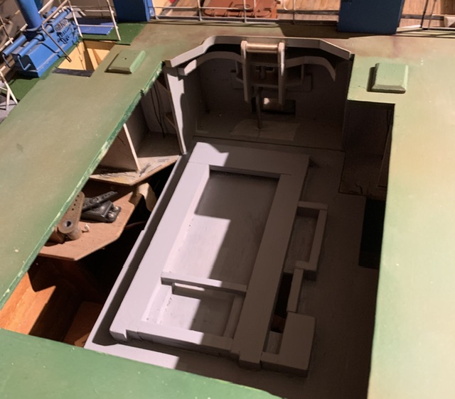

De lier staat bij mij op het (optisch) doorlopende achterdek.
Dit heb ik uitneembaar om toegang te hebben tot de buik van het schip waarin o.a. een auto accu voor de stroomvoorziening moet gaan zorgen.

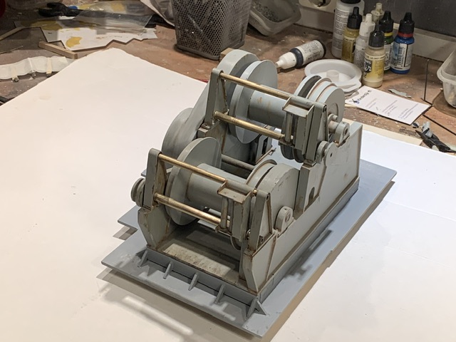

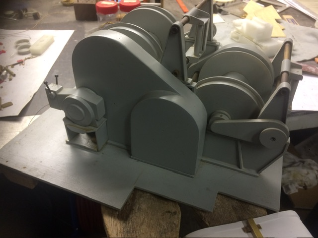

Hieronder mijn lier.
Het frame daarvan staat op het uitneembare stuk dek.
En door de lier wat hoger te zetten loopt de draad wel vrij uit de wanddoorgang naar de voorste (= de hoge) trommel.
Alleen……. door de lier hoger te zetten loopt de draad van hoge trommel alleen goed als die tussen de horizontale geleidestangen van de lage trommel doorgaat. Daarmee wordt de laterale beweging van die geleider beperkt en dat zou dan toch betekenen dat de twee lieren niet samen/tegelijkertijd gebruikt kunnen worden. (Misschien hoeft dat ook niet, en hebben ze verschillende functies, want het soort draad dat op de twee trommels zit lijkt nogal verschillend. Maar daarover heb ik geen kennis en ook geen verdere informatie kunnen vinden].

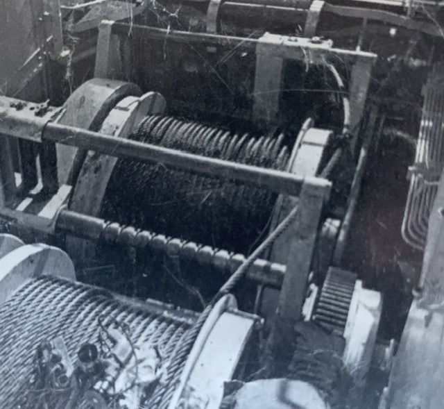

Op deze foto van het schip is dit ook wel te zien.
De draad loopt vanaf de voorste trommel tussen de laterale geleidestangen door, (maar dan weer niet door de geleiders zelf…).
Maar hieruit zou ik concluderen dat de draad van de voorste (hoge) trommel inderdaad tussen de horizontale geleidestangen van de lage lier heen is gegaan…..
Ik heb deze situatie nagebootst, en op het model zit het dan zo…
Voor mij is dit ook prima, omdat ik alleen de hoge trommel wil kunnen laten
draaien…
De loop van de draad , ingeschoren door de geleiders, is dan zo.
Eerst bij een “lege” hoge trommel. Ook blijft de draad vrij van een “volle lage” trommel
En zo wordt het bij een “volle” hoge trommel.
Wat dan ook tegelijkertijd weer aantoont dat de horizontale rol boven de wandopening nu te hoog zit…..en ook dat lijkt eigenlijk wel te kloppen met de oude zwart-wit foto van het schip..
Conclusie…. De lier moet hoger, en de geleide rol boven de wandopening moet lager….
gr. Jan

De basis voor de lier is aangepast.
Op het bestaande dek/onderplaat de verhoging gezet. Ik heb ervoor gekozen om het “profiel” van lier te behouden. En alhoewel er straks eigenlijk niet of nauwelijks iet van te zien zal zijn vind ik dit wel zo netjes. De extra hoogte heb ik gebruikt om een klem-constructie te maken waardoor de lier uitneembaar blijft. Dat lijkt me voorlopig handiger voor het mechaniseren omdat onder dit (dek) platform de aandrijfmotor moet gaan komen. Zonder de lier erop is het makkelijker werken aan de onderkant.

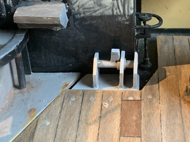

Verder heb ik de aanslagen voor de sleephaak nieuw gemaakt en iets verder uit elkaar gezet, en ook de Smit bracket is verder uitgewerkt. En omdat het kan… ……Deze kan open en gesloten worden…
gr. Jan
De lier zoals het op het nieuwe toegevoegde onderframe staat. Het onderframe staat nog in de primer en moet weer in het grijs gezet worden, en dan nog wat verweren….
De komplete onderframe zoals het in het schip zit. Het is onwrikbaar ingeklemd en is geborgd met een paspen.
Vervolgens kan de lier er van bovenaf eenvoudig ingezet en gefixeerd worden.
Toen de lier erin stond, en nu de bovenrol inmiddels verlaagd is, heb ik de beoogde loop van de draad naar de hoge trommel kunnen controleren. In de meest kritische situatie…., naar boven keurig begrensd door de rol en voldoende vrijloop bij de geleidestang.

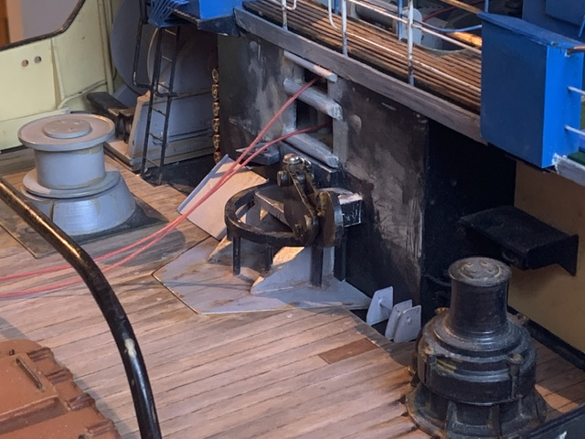

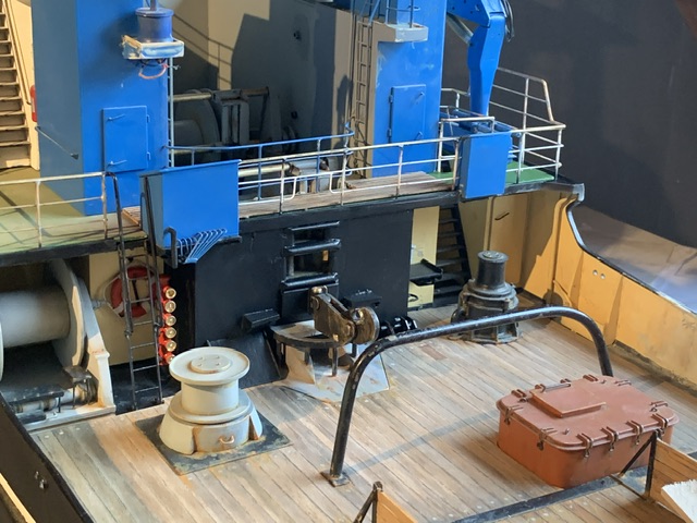

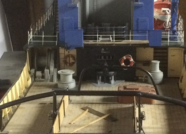

De wand achter de trekhaak afgewerkt. D.w.z. in de zwarte verf gezet. Verweren komt later nog.
De Smit bracker en het “schuine” vlakje staan nu op hun plekje, en verder nog wat kleine aanpassingen nav. de oude foto’s. Zo is de werkbank iets verlaagd en is er ook ruimte is voor de reddingsboei.
En er hangt een kastje boven de werkbank.
gr. Jan
