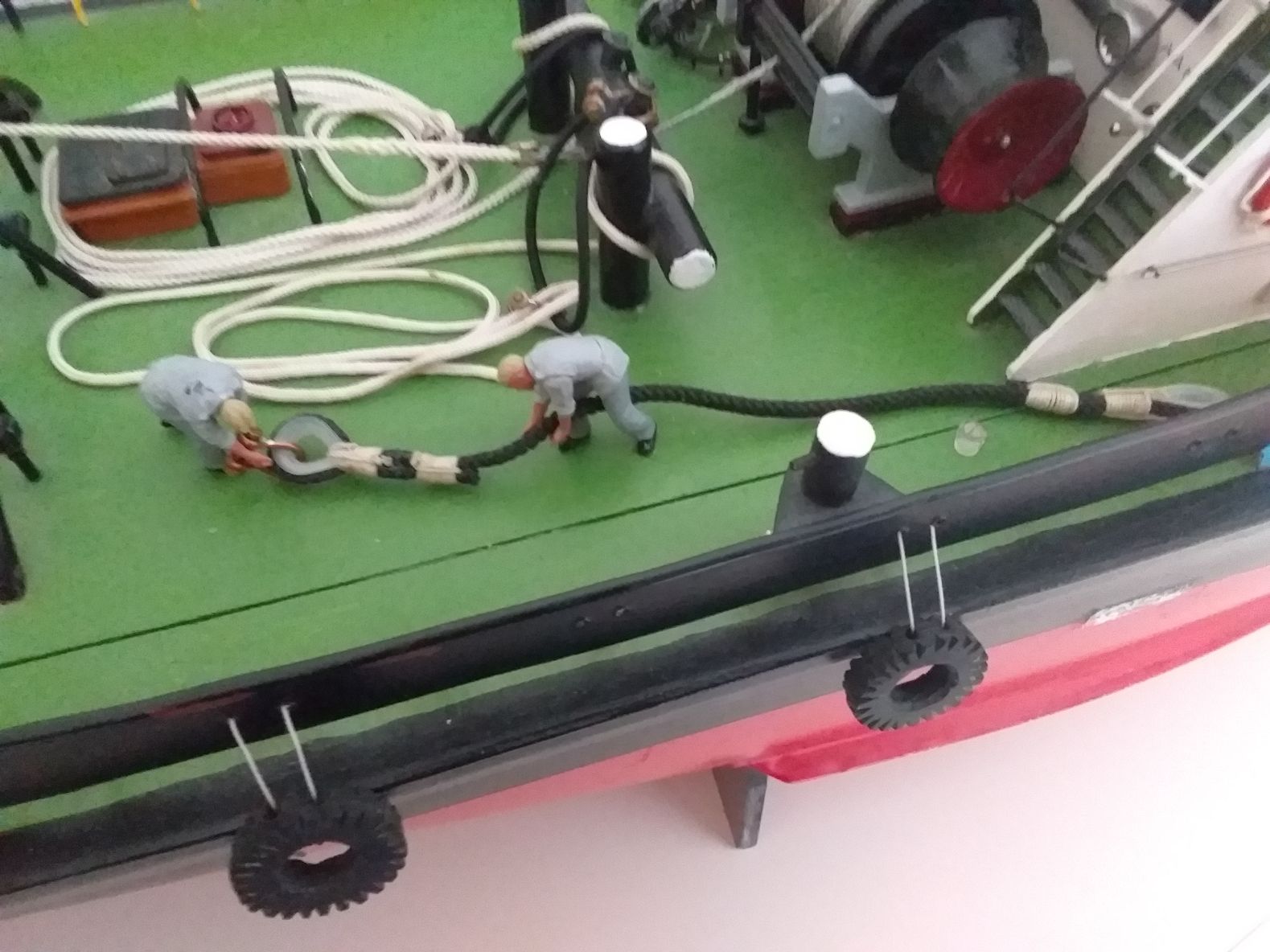

Bart, Mijn bemanning op Smit Finland komt uit een 1:35 setje uit de militaire hoek. Dacht van Tamiya. Met een beetje kunst en vliegwerk 4 man aan het werk gezet. 2 op het achterdek, 1 in het stuurnuis en 1 daarachter. Je moet het maar net tegenkomen en zien waar inzetbaar. Gr. Klaas.

@k-k Was ook het idee in die hoek te kijken.
Vroeger nog bezig geweest met diorama bouw in 1/72 en 1/35.
Tamiya heeft poppetjes in 1/24 dus kom dan redelijk weg bij dit bootje is 1/25
De neptun is 1/50 en de fairplay houdt ik maar voor de handigheid op 1/35
Maar idd veel in militaire outfit.
Maar weet der zijn ook poppetjes voor bootjes, kwestie van huiswerk maken en wat moeite doen.

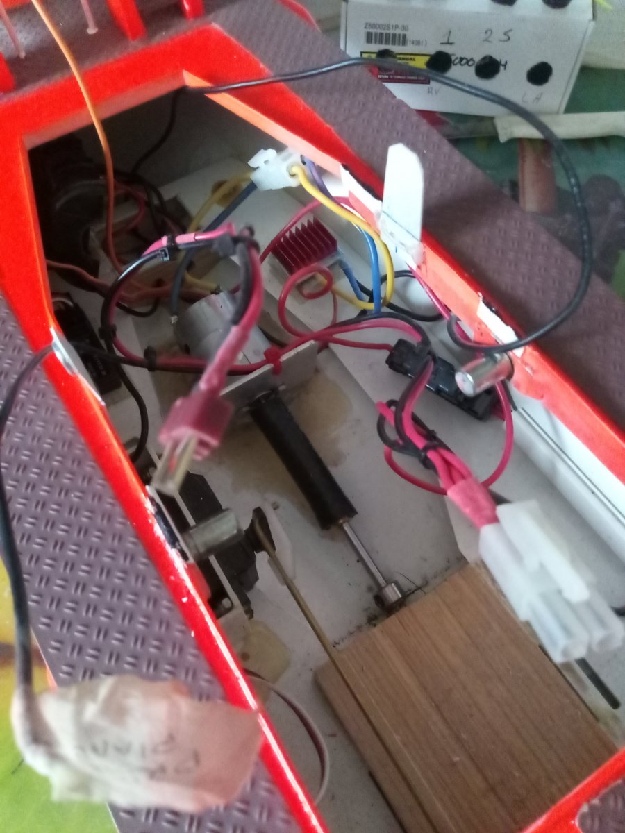

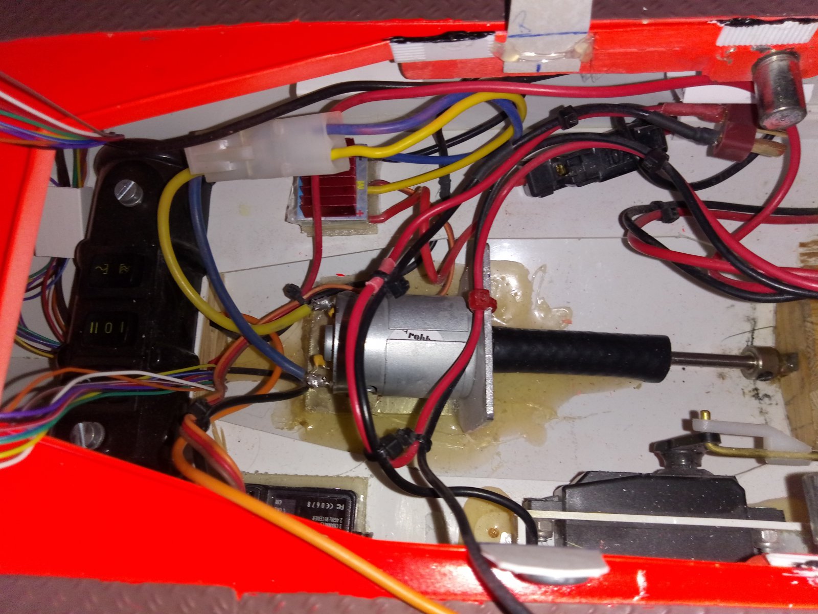

Na weer zu hause, dus wat freubelen zoals sommige het hier zeggen.
Was aan het kijken hoe de spagetti allemaal liep.
Het was een een beetje chaos, dus dan alles er maar uit.

Na dit gepiel was ik alweer klaar.
Vingers in protest modus.
Gaat me nog wat worden met weer opbouwen.
Systeem gaat niet via de zender lopen, is geen optie met deze zender.
Op het schakelpaneel wat er in zit is een vrije optie dus wil die gebruiken.
Nog bekijken of ik gewoon 4 penlithes neem of een oude accu van een oer mobieltje.
Moet nog even kijken wat daar voor een volt uit komt.
En kijken hoe de rest van de bedrading is.
Liggen er nu nog 2 open die van de accu stroom afkomen.
Zou dan de boel helemaal los moeten maken, in de boot.
Maar kan daar met wat geduld wel iets op vinden.
Gaat traag maar kom steeds iets verder.
En nog wat maken dat de accu op plaats blijft.
Deze kan nu elke kant op bewegen, lijkt me niet handig.
Ik zou waarschijnlijk alle bekabeling nalopen van wat wat is en waar het vandaan komt.
Of anders..... rigoureus alles eruit en opnieuw aansluiten.

Op de laatste foto staat links dat zwarte ding heeft 3 schakelaars nu nog 1 vrij.
Wilde daar de boel op zetten net zo handig.

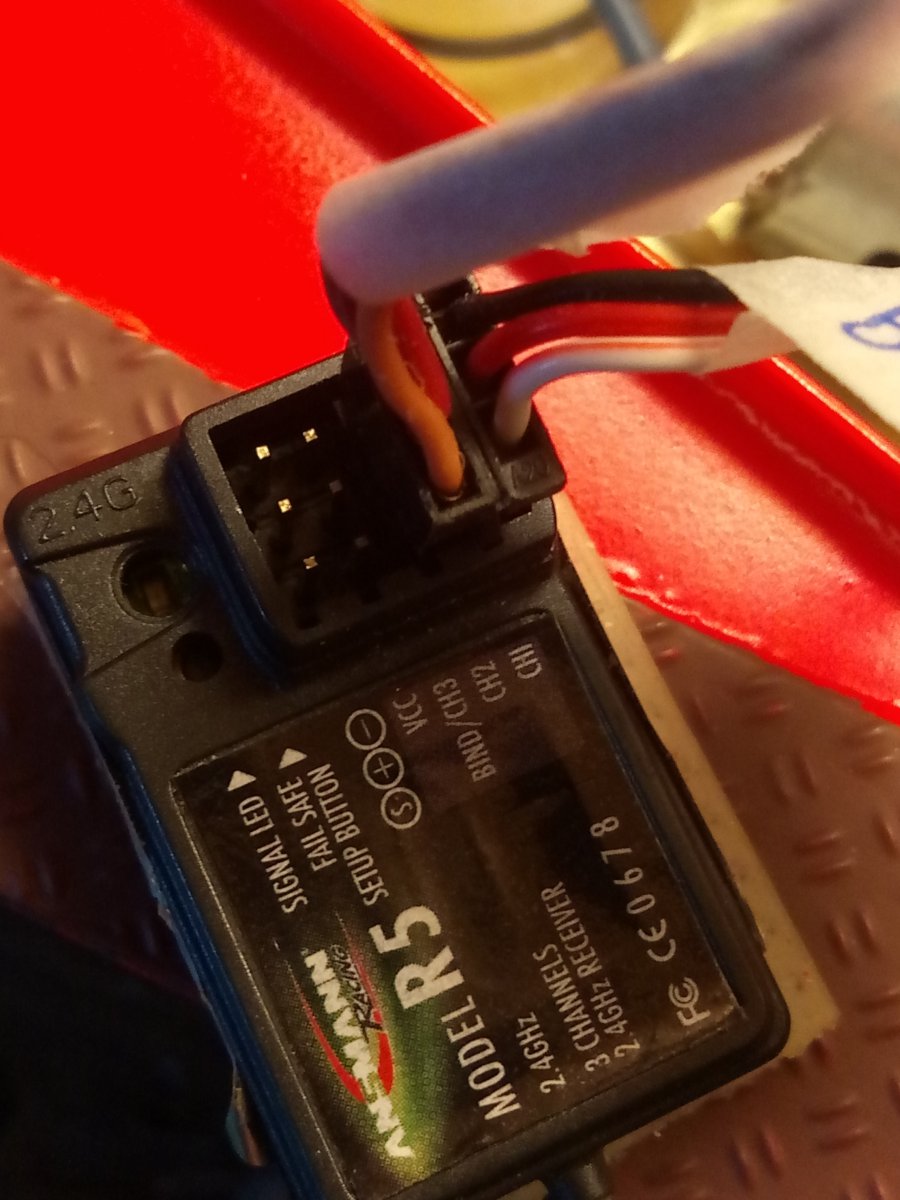

Boel zit nu op een 2 ch radio met 3 ch ontvanger.
Boel aan gesloten en meten.
Zit dus mooi 4.8v op, genoeg voor men 5v lampen.
Dus is de boot inbedrijf doen de lampen het ook, opzich geen probleem mee.
