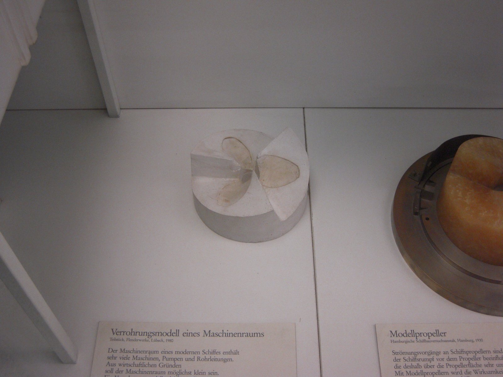

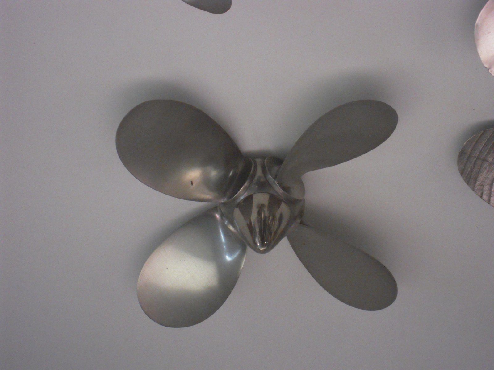

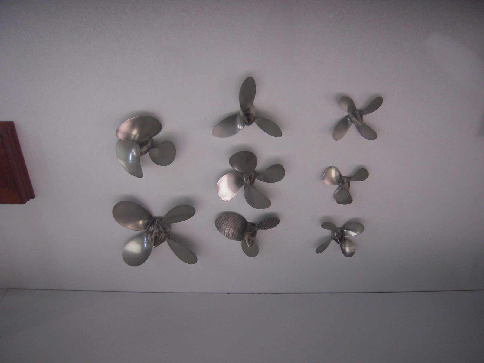

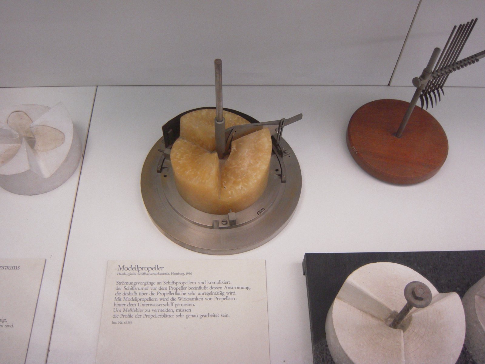

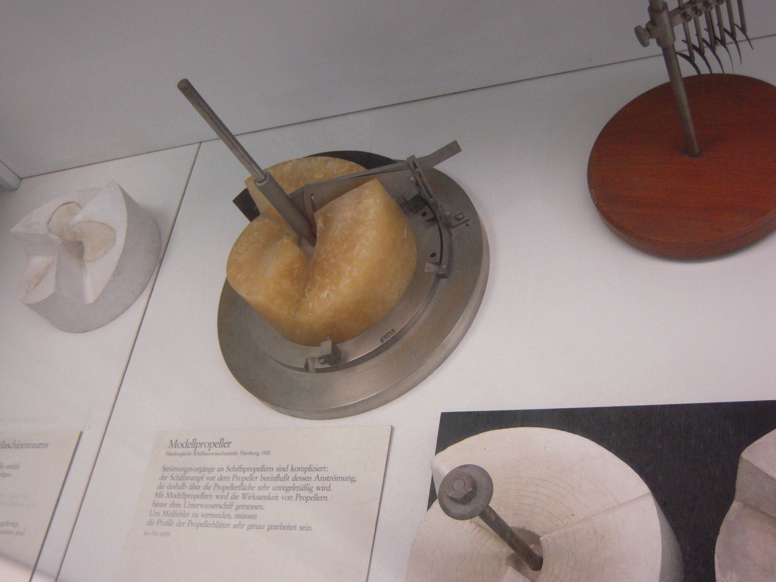

Hier een reeks props die ik in het Deutsches Museum had gefotografeerd.
En een tool dat werd gebruikt om het model te maken... soms is het niet scherp... door de vitrine...
Had cameraatje destijds wat moeite mee...

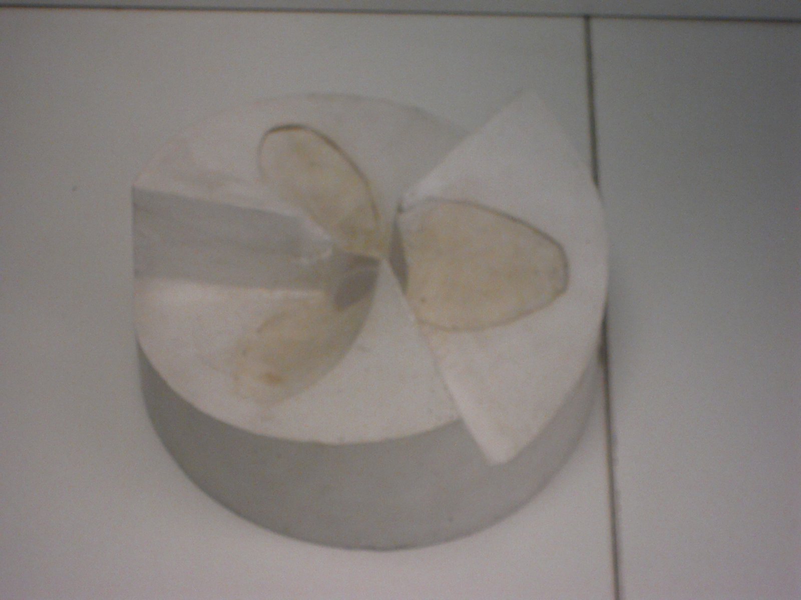

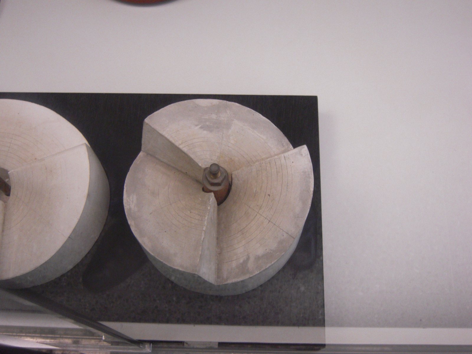

Men begon met een wasmodel, daarna omgezet in een gips gietsel.
De basis van het idee is vast een Tiroler kaasje geweest... ze hebben daar
gelijkenis vertonende kaasschaafjes... haha...

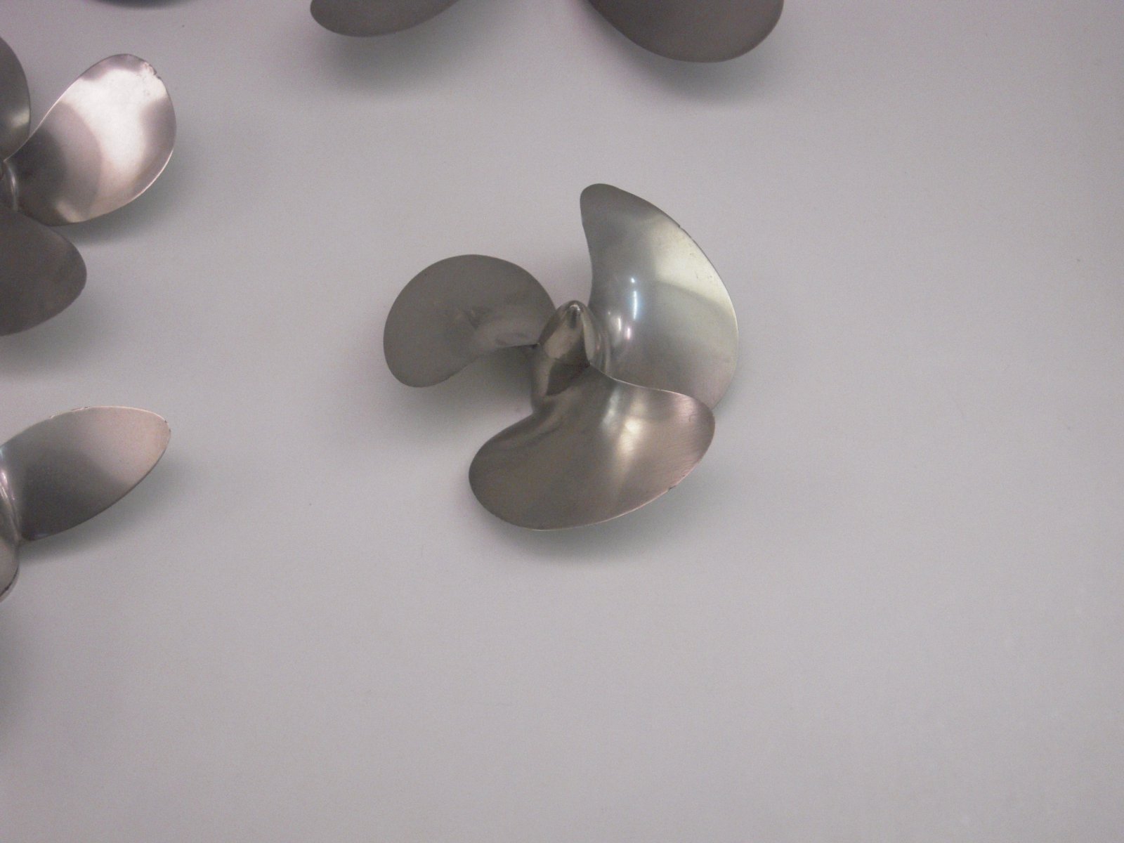

Er zit ook een schroef bij die lijkt op variable pitch. Vierblads.
Andere aanpak dan je nu hebt. Maar vanuit vierblads op vierkant staf geschroefd of anders...
Je zou zelfs een vooraf-verstelmogelijkheid kunnen verzinnen. Wel fix.
Maar naar wens te verstellen bij half-demontage... en op een mooi gemiddelde voor trekkracht.
Vergelijkbaar met dat wat ik geleerd heb met weke modelmakers gips.
Netjes centreren op een draaitafel en dan de vorm optrekken.
In het fotovoorbeeld is de liniaal voor de helling mooi te zien.
Het "kaasmes" is hier met een vlak blad zou ook bol of hol kunnen zijn
Lekker kliederen.

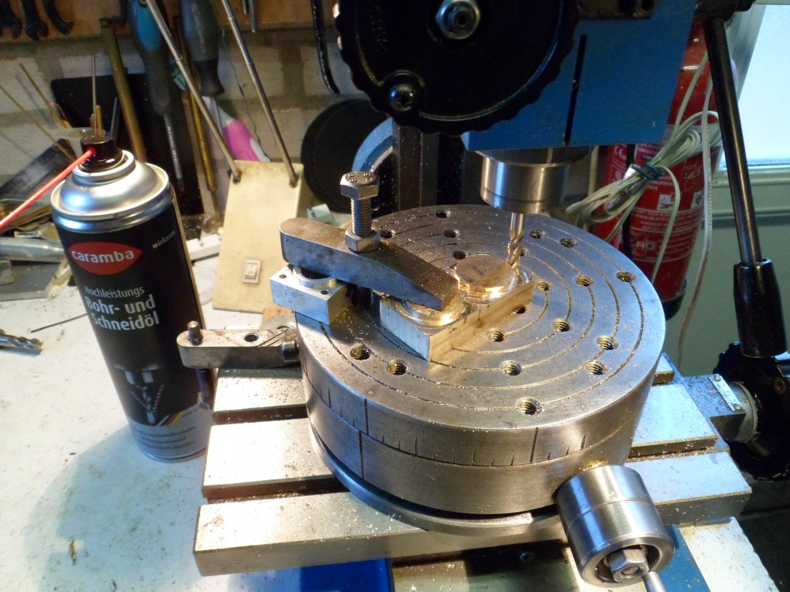

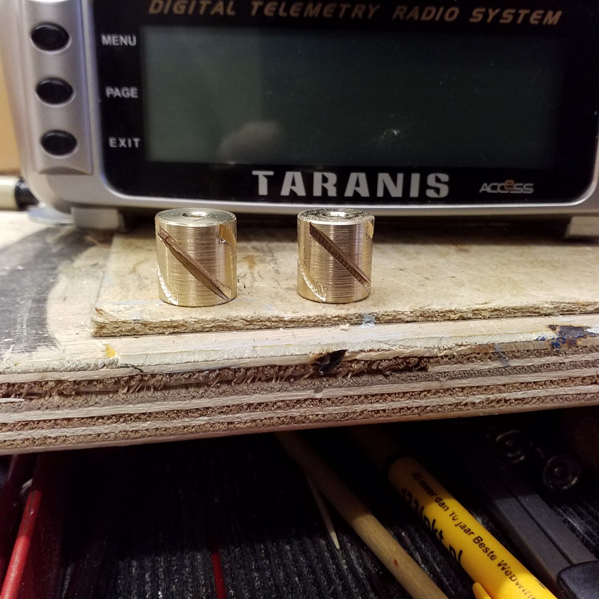

Vandaag mn proxxon verdeeltafeltje binnen gekregen om de schroef naven te maken, maar ook dat leverde problemen op.
De bekken steken zo ver uit dat ik een zijde niet kon bereiken ivm dat de kruistafel niet verder kon.
Ding een goed bekeken, gat onder de klauwen loopt door als doorvoer naar achter.
Hee dacht ik dat kan wel eens uitkomen, bus gedraait die aan de achterzijde in het gat paste als steun teidens het frezen.
En dat lukte prima :)
2x schroef naaf 45°
Grt peter.
Gefeliciteerd met je aankoop van de verdeeltafel.
De hoeveelheid hulpgereedschappen is beduidend meer, dan dat ik voor de bouw van de scheepsschroef gebruikt heb.
In mijn geval, naast de draaibank, alleen een freesbank met een draaitafel,
Op de foto bij mijn antwoord : https://www.modelbouwforum.nl/threads/scheepsschroeven-zelf-maken.270193/#post-4021492
is de naaf te zien, en indien je nader inzoomt de haakse doorboringen in de naaf. Door deze doorboringen kon ik de naaf exact onder 90° verstellen en op de draaitafel onder 45° frezen.
Voor een indruk van de draaitafel, zie bijgaande foto, waarop ik een van de meetkamers van de keteldrukregeling bewerk. Voor voorstelling over het frezen van de hoek in de schroefnaaf, bedenk deze als vastgeklemd onder de machineklem.
Let op de frees, stijf ingeklemd in de spantang bij mijn bewerking!
Nooit een frees in de boorkop, daar door de lengte en slingering van de boorkop er zijdelings krachten ontstaan, die zorgen voor een onnauwkeurige bewerking.

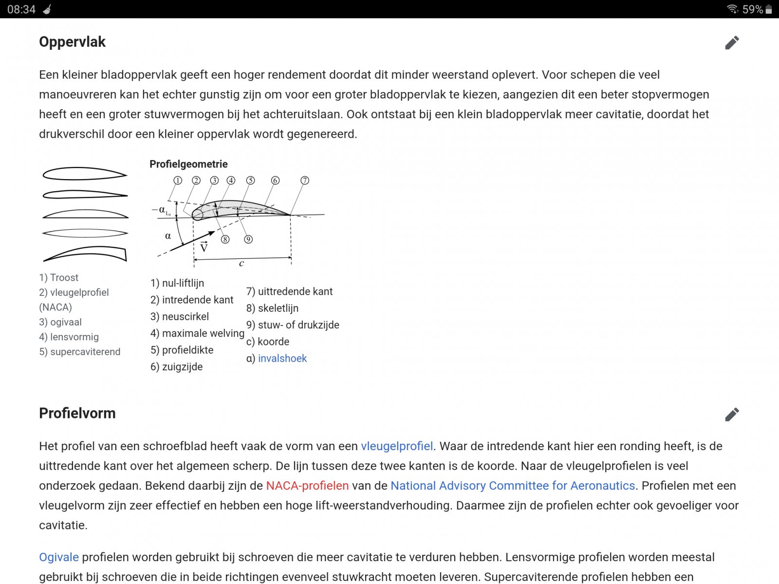

Zitten lezen op wikkie, kwam ik dit tegen.
Ik vermoed dat de troost bladen onder een sleper zitte. Wat denken jullie?
