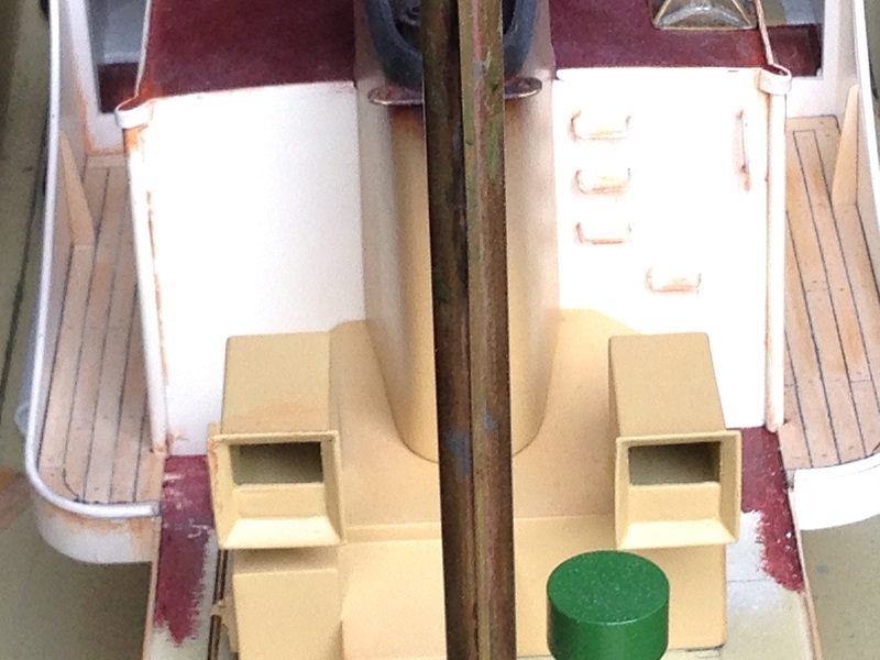

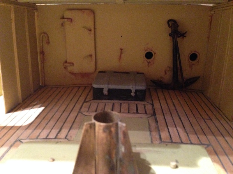

    Zoals ik in post 44 had aangegeven heb ik nu eerst de dekplanken ingelegd tegen het voorschot (is straks onder de luifel).
    Werkwijze iets aangepast door de eerste ervaringen.
    De stoppen komen nu op het laatst als de planken er in liggen. Die kan ik dan mooier uitlijnen.
    Ook de kartonnen stroken die de naden voorstellen snijd ik nu eerst op de dikte van de planken en pas bij het leggen van de planken druk ik ze in de natte lijmnaden. Dan planken aandrukken en het zit strak.
    De stroken zwellen dan zo wat minder op.
    Wel een werk om het patroon passend en goed gespiegeld te houden.
    Dus om en om werken vanuit het midden.
    Ook wijken hier de foto's van het originele schip af van de tekeningen.
    Bij het origineel ligt er een plank precies in het midden (als een koningsplank) terwijl op de tekening op de middenlijn een naad is aangegeven.
    Ik volg de foto's en voor zover ik het kan beoordelen verschuift de kopse naad in het patroon iedere keer 1/4 van lengte van de langste latten. (afgeleid van de foto's zijn de langste ongeveer 5.50 mtr)
    Dat patroon is op deze foto's niet zichtbaar. Tussen het voorschot en de mastvoet zijn de lengtes kort en is een deling niet nodig.
    Na wat probeersels met de breedte van de stroken kom ik nu wel redelijk goed uit.
    (Ik zal zeker niet vergeten dat het anker nog wat zeewaardiger moet worden gezekerd...)
    En met de luifel dry-fit er over ziet het er dan zo uit....
    wordt vervolgd.

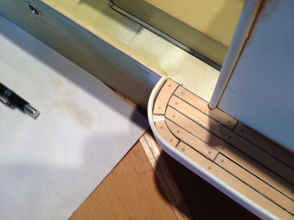

    Model-bouwen was even op een laag pitje door wat klusjes in en rond huis. Intussen wel door blijven zoeken naar info, en toch wat gevonden over de beplanking bij de stuurhut aan BB (zie ook mijn post 60).
    Nu was ik zelf toch al niet helemaal tevreden over de grote breedte variatie van de zwarte breeuwnaden die ontstaat door het zwellen van het zwarte papier. En nu vond ik ook nog informatie waarop in de beplanking duidelijk een opening met een hemelwaterafvoer was te zien . Ook waren er geen 45 graden afgeschuiningen op de hoeken bij de ingang van de stuurhut.
    Ja, en dat alles had ik niet voorzien.
    Ik heb wel voldoende redenen om aan te nemen dat BB en SB elkaars spiegelbeeld zijn, dus nu wel een excuus om de SB zijde op de nieuwe , veronderstelde "juiste", manier te doen.
    Dat geeft het onderstaand (dry-fit) resultaat met een opening voor de waterafvoer. Daarin komt straks de afvoerpijp naar het hoofddek eronder.
    Wel weer met de 1 mm proppen en met iets dunner zwart papier voor de naden bevalt mij dit beter. Zo komt het ook beter overeen met de werkelijkheid.
    Dus: Nu de BB zijde maar weer opnieuw......

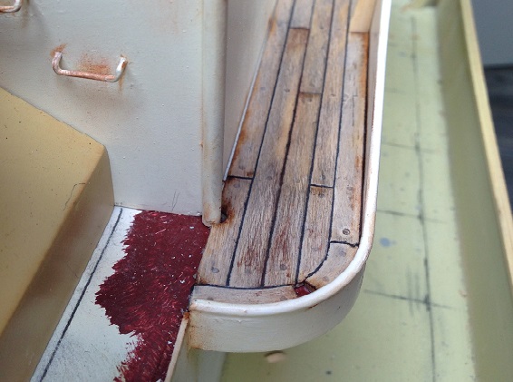

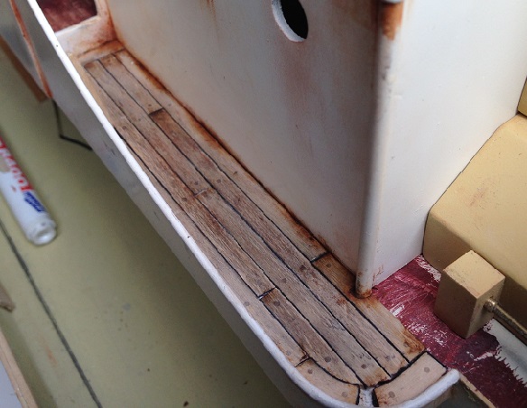

    Met dank aan het idee van Ernst, heb ik met potlood de grijzige houtverwering kunnen maken.
    De foto's via m'n iPhone kleuren wat matjes, maar ik ben zeer tevree met het resultaat.
    Na wat experimenteren was dit mijn uiteindelijke werkmethode:
    1) De naden vlak schuren.
    2) Planken geruwd in de nerfrichting met een Dremel met metalen borstel (zachtere koperen/messing borstel was niet effectief genoeg )
    3) Wash van grijze verf om de gele houtkleur te onderdrukken. (gemerkt dat dit het papier in naden toch wat doet zwellen waardoor ook het hele nieuwe er ook af gaat).
    4) Grafietpoeder (van potlood geschuurd) met de vingers in de nerven "gemasseerd".
    5) Accenten aangebracht met de scherpe punt van het potlood.
    6) Met olieverf weer de roest accenten aangebracht langs de randen en bij de afvoeren.
    7) Met donker bruine olieverf bij de kopsekanten van de planken wat accenten aangebracht.
    7) Tenslotte nog wat pastelkrijtpoeder in een mix van roest kleuren op de olieverf gestrooid.
