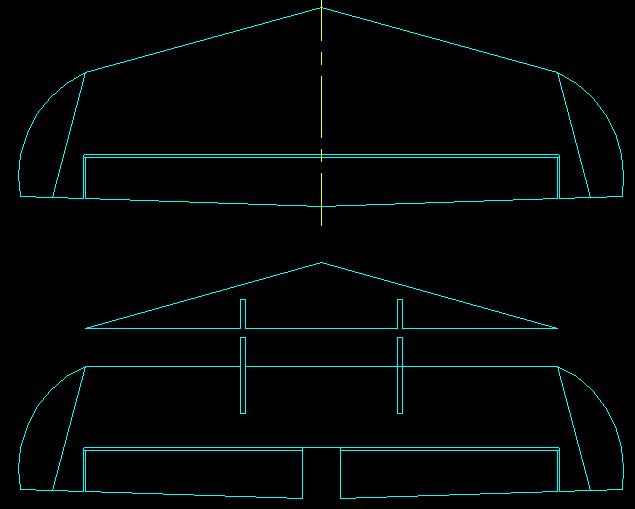

Moet overigens ook nog even bedenken hoe ik het stabilo door de romp geschoven krijg, terwijl het roer met scharnierband al vast zit.
dat is een hele goeie ;) bij alle andere modellen werkt dat wel met dat scharnierband. Alleen bij de stiletto is het hoogteroer gespleten.
Waarom zit hier dan eigenlijk scharnier band in.. simpel.. het stabilo is hetzelfde als die voor de kasumi.. en daar hoef je het hoogte roer dus niet op te delen.

Heb een beetje na zitten denken over dat stabilo. Misschien is het een idee om er in de lengterichting een strook vanaf te snijden, zodat je hem in 2 delen in de romp kunt schuiven. Opnieuw samenvoegen met een beetje CA en vervolgens uitlijnen met de vleugel en vastzetten met epoxy? Daarna pas indekken met glas. Andere optie is het roer er vanaf snijden en conventionele scharnieren toepassen, wat ik eerlijk gezegd niet zo zie zitten.

hoi jorrit,
ik zou hem in het midden doorsnijden zodat je 2 helften heb.
Dan 2 sleuven horizontaal erin snijden waar 2 vuren liggertjes in passen van bv 3 mm dik.
danschuif je die constructie met epoxy weer in elkaar.
het hoogteroer ervanaf snijden zou ik niet doen. .
peter
Ik heb het stabilo even voor het gemak in Autocad gezet. Heb ongeveer 75mm speling nodig om het stabilo door de romp te krijgen. De onderstaande modificatie levert een maximum breedte van 70mm op inclusief de roeren.
Dit was toch wat je bedoelde?
Misschien kan ik ook met een keramisch slijpschijfje in de Dremel bovenfrees een sleuf erin snijden, door het meegelamineerde triplex. Dan kan ik hier tijdens het samenvoegen een strook triplex van 15-20mm breed tussen voegen. Opties opties... ;)
Peter, heb je overigens nog enig idee welk type Tru-Turn spinner je gebruikt op de Stiletto en welke adapter het best past? Gewoon de Tru-Turn 1-3/4" 2 blade? En als adapter de OS .20 - .50 K&B? Dan kan ik die zo snel mogelijk bestellen aangezien ik binnenkort de motor moet kunnen uitlijnen en dergelijke. :)
Dan opteer ik toch voor Jorrits methode, daar blijft de sterkte aanwezig zoals bedoeld is.
hoi theo.. daar ben ik het mee eens.. ook al komt er niet heel veel kracht op het midden van je stabilo te staan. mijn gevoel zegt dat jorrits optie sterker is, en makkelijker te realiseren.
Bedankt voor de gegevens van de spinner, ga hem straks even bestellen. :)
Heb even over het stabilo nagedacht. Inderdaad is mijn manier misschien steviger, maar Peter's manier biedt zeker voordelen. Op deze manier kan ik de aansturing van het hoogteroer misschien inwendig wegwerken dmv een U-vormig stuk staal, met daarop een haaks geplaatste hevel. Enige probleem is dat áls het geïnstalleerd is, je er niet bij kunt komen voor service. Kwiklink dus maar vastsolderen op het draadeind en dergelijke. Zal zeker geen makkelijke klus worden, maar misschien wel de moeite waard aangezien het aanzienlijk scheelt in weerstand.
