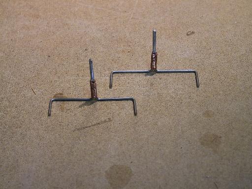

Ja, ben ik met je eens. En het is wel stevig dat metaal-epoxy, maar door trillingen en dergelijke? Ben toch sceptisch wat deze uitvoering betreft. Het liefst gewoon de vertrouwde weg inslaan en kiezen voor het hardsolderen. Zal de beugeltjes wel een keertje langsbrengen van de week. :)

Valt heel goed mee hard te solderen..
Haha.. Ja, is ook wel een optie. ;) Heb beide beugeltjes al netjes gewikkeld in koperdraad en Peet heeft de connecties om ze hard te solderen. Maar toch bedankt voor de tip in ieder geval, misschien haal ik wel zo'n ding in huis. Zijn de kosten ook niet. ;)
De beugeltjes, nu tevens met M3 draadeind.
