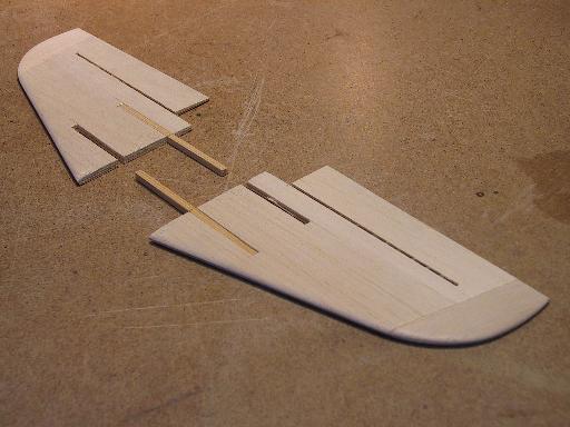

Heb even over de aansturing van het hoogteroer nagedacht, en dit veroorzaakt toch de nodige zorgen. "Krijg ik het wel spelingsvrij genoeg?", "Hoe houdt dit zich uit op de lange termijn?" en "Krijg ik geen wringkrachten ten opzichte van het scharnierpunt waardoor e.e.a. losraakt/afbreekt?" Een spelingsvrije aansturing probeer ik te realiseren door gebruik te maken van kogellinks natuurlijk, en misschien ook een messing busje gebruiken als scharnierpunt voor de rode (zie schets) aansturingsstang.
Wat is jullie advies? Het meest mooie is inwendig, wat tevens weerstand verminderd. Het is zeer goed mogelijk door het stabilo in het midden te delen. Het stevigst is misschien uitwendig met simpele rudderhorns en een Y-link stuurstang. Voorbeelden/foto's zijn altijd welkom natuurlijk!
Schetsje. Geel is epoxy, de rest spreekt voorzich.
ik zou zeggen.. een do..
een andere optie is de y kabel al bij de neuslijst van het stabilo buiten de romp te laten komen.. zoals op tekening.
Ik vind jouw oplossing mooier en beter.. als het je lukt hem er zo in te krijgen ;)

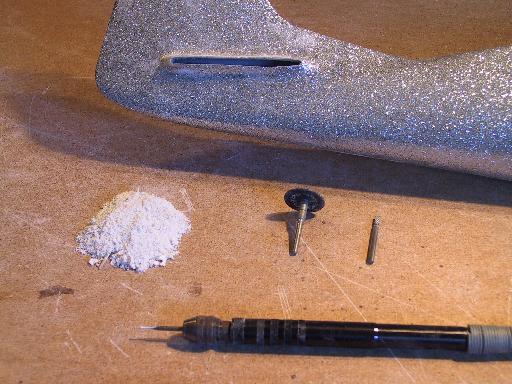

Ik ga proberen om de bovenstaande aansturing te realiseren zonder daarvoor een gat te hoeven frezen in de romp. Als ik hem ooit moet servicen vanwege slijtage aan het ball-linkje kan ik er alsnog een gat in maken. ;) De enkele aansturing is ook beter dan de dubbele.
Beide gaten in de romp gefreesd.
Handig, die Dremel hulpstukjes. Tevens een flinke berg stof veroorzaakt. ;)
Het stabilo toch maar in 2 stukken gedeeld. Na montage plamuren en voorzien van glas.
