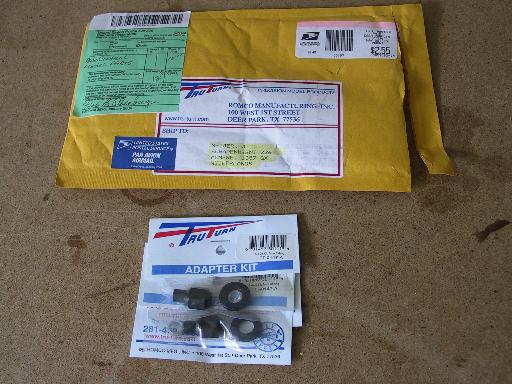

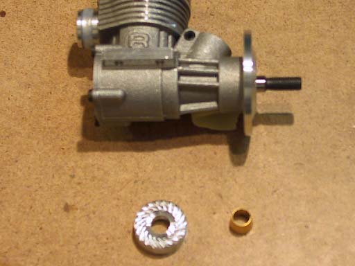

Probeer momenteel trouwens even te achterhalen of 1/4"x28 exact de juiste schroefdraad is, en speel de nieuwe informatie door aan TruTurn. Volgens hun 'Adapter-Finder' op de website zouden de adapters op alle Rossi 21 motoren passen. Maar sinds AXE is daar verandering in gekomen blijkbaar. Eens kijken hoe klantvriendelijk ze zijn om 2 adaptersetjes in een envelop te steken en op de post te doen. :roll: Maar eerst dus het 1/4" schroefdraad bevestigd krijgen.

Hello Jorrit,
1/4x28 is correct. Some time back, I think it was a regular M6. Cannot remember when it
changed.
We are packing for th efirst Pylonrace this year, so we cannot be reached until next monday.
Cheers
mit freundlichen Grüßen
Roland + Michael Dieterle
www.modellmotorentechnik.de
Zo maar eens een mailtje schrijven voor TruTurn. :)

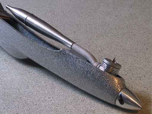

Nog wat voortgang: vleugel zit nu compleet in het glas...
en de servo gaat gewoon hier:

Nog bedankt voor het beugeltje! Ben er nog niet aan toegekomen om hem in te bouwen, moet eerst nog M3 kogellinkjes zien te versieren. 2 Brothers had ze niet meer op voorraad maar ze werden wel weer verwacht. Misschien morgen even langs Haltronics, kijken wat Edwin heeft. Moet namelijk eerst het balletje erop schroeven voordat het geheel in de romp geplaatst kan worden. Beide stabilodelen passen al wel precies, ziet er veelbelovend uit!

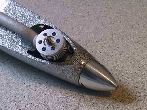

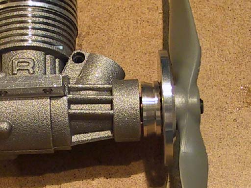

Ik hoor jullie al denken: "Tijdje geen updates meer, zou het Stiletto bouwproject dan eindelijk probleemloos verlopen?" Niet bepaald. Ben zojuist weer op een nieuw probleem gestuit. Naast de adapters die niet gaan passen op het schroefdraad zou ik ook graag willen dat iemand me uit legt wáár ik de adapters cq. propnut op kan schroeven. :cry:
Oplossing zou een langere krukas van Rossi zijn, of de meenemer weglaten en een konische spinner backplate van TruTurn toepassen en de backplate als prop meenemer laten fungeren. Help! :help:
Haha.. Waarmee kan Sprokkel helpen? Draaien en frezen? Die mogelijkheid heb ik opzich op school ook wel, moet niet zo'n probleem vormen om iets aan te passen.
Maar misschien is dat niet eens nodig. Je moet de propeller ruimen totdat je een gat van 11mm in diameter hebt waar de adapter doorheen past. Maar nu is 11mm wel een enorm gat, zeker in een propeller met een mount-flens van 17mm. Je houdt dus 3mm materiaal over aan beide kanten, is naar mijn mening wel weinig vlees voor een prop die uiteindelijk de centrifugale krachten van 30k rpm moet kunnen houden. Wat denken jullie?
Opzich zou je de adapter af kunnen draaien naar 9 of 10mm, daarvoor is zat materiaal aanwezig.
Jaja, en wat lag er vanmorgen op de deurmat? Een envelop met 2 nieuwe adapters. Jammer is alleen wel dat ze gewoon 27,90$ hebben verhaald op Visa. Maar anyway, we kunnen verder met bouwen. Komt neer op €10,75 per adapter inclusief verzendkosten.
En het past ook nog! 8-)

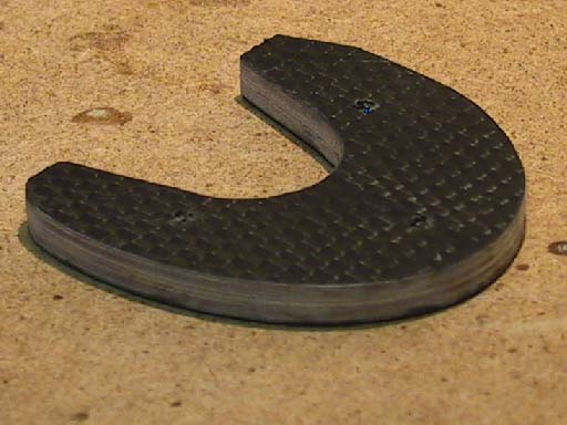

Motorsteun gelamineerd met koolstof aan beide kanten. Simpelweg met vershoud-folie op een plankje gespannen en wat lijmklemmen. Werkt echt super mooi en geeft een glad oppervlak. In het licht glimt het zelfs. Wel de epoxy even verhitten met de verfstripper natuurlijk.

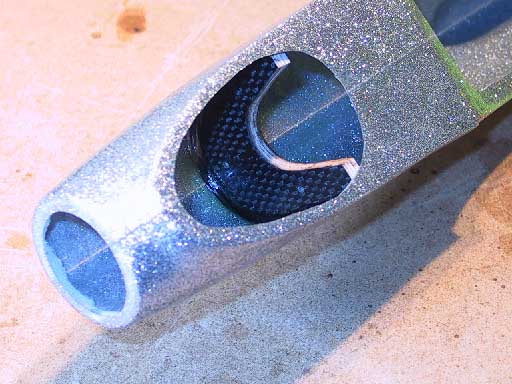

Zo, de firewall zit er netjes in. Heb hem eerst koud in de romp gelijmd en daarna aan beide kanten voorzien van een extra laag epoxy gecombineerd met koolstof roving in de hoeken. Dit vormt een zeer robuust geheel en lijkt mij afdoende om het geweld van de Rossi op zijn plek te houden.
