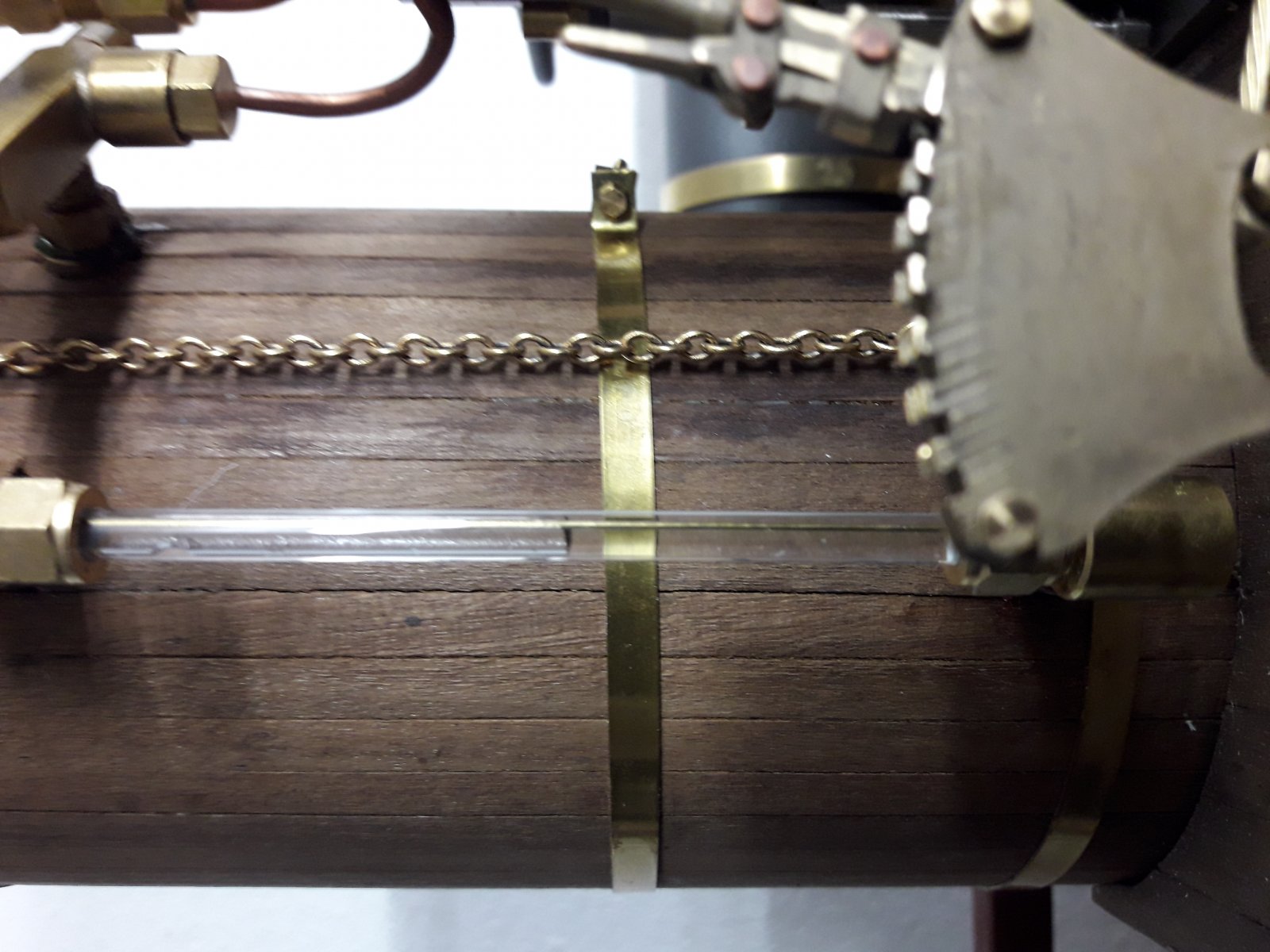

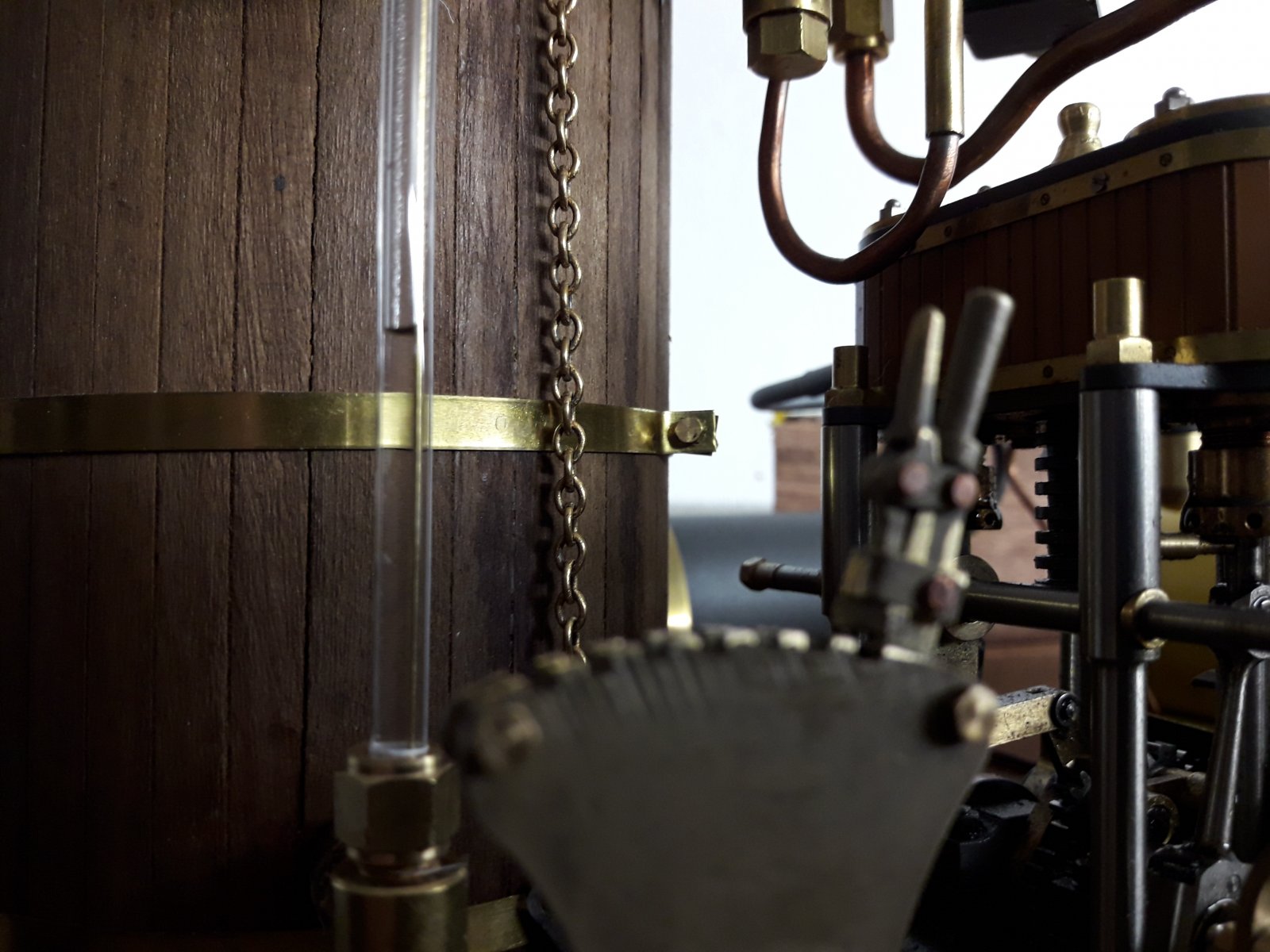

Dat zijn lucht belletjes in het pijlglas is een standaard maat van Regner dit wordt nog verholpen door koperdraadje in het pijlglas te laten zakken, bij andere projecten al eerder gedaan en is dan verholpen. Verder weet je dit filmpje is door mijn kleinzoon van 7 jaar gemaakt Baggeraar! Toch mooi hè..(Opa kleinzoon band zelfde interesse) hij is nog jong moet ook nog veel leren zoals wij allemaal. Hoe kom je aan zo een project. Tja ik heb meer van dit soort projecten staan. Nee ik heb geen tekening maar het is een manier om even lekker stoom af te blazen[emoji57] dat is toch hobby gewoon lekker iets anders doen dan andere.

ik heb me in het begin te veel laten leiden door de persoon op mijn negeerlijst en heb geprobeerd om diegene zelf te laten ontdekken wat ik aan het peilglas zag: mijn fout, sorry.
Daarom heb ik niet direct gewezen op de "lucht"bel in het glas.
Daarna heb ik, naar mijn mening, uiterst beleefd gevraagd om de telefoon horizontaal te houden bij het filmen.
In het antwoord dat ik kreeg las ik / wilde ik lezen (?) dat je niet aan je kleinkind hoort te vragen om iets anders te doen.
Helaas werd mijn opmerking daarover niet op prijs gesteld en bevestigt dat wel mijn gedachte om die opmerking te plaatsen.
Namelijk: Kleinkinderen moet je gewoon hun gang laten gaan, want anders krijg je niet alleen ruzie met het kind, maar ook met de ouders.
Hieronder mijn ervaringen met peilglazen van kleine diameter
en ik heb al vele honderden liters water verdampt.
-kleiner dan 6 moet je helemaal niet eens over nadenken,
-een messingdraadje helpt maar een korte tijd.
Voor een keteltje dat eens per jaar een keertje op de tafel wordt gestookt zou het kunnen, maar als het zonder toezicht en automatisch geregeld moet worden, vergeet het dan maar.
- peilglas van de stoomsleper
- peilglas problemen baggermolen
- baggermolen ombouw naar 8 mm
Ervaring.
Inderdaad. dit helpt maar korte tijd, daarnaast is de methode onbetrouwbaar.
Met dit hulpmiddel, messingdraadje, worden de luchtbellen niet ALTIJD verwijderd.
Waarom? Ik heb het nooit kunnen ontdekken.
Volgens mij is de sterke adhesie van het water hier de oorzaak van. Het hecht zich heel sterk aan het glas, het "klimt" er zelf tegen op! Die adhesie kracht is dan zo sterk dat zo'n kleine luchtbel die niet kan overwinnen.
Bij een grotere diameter is de luchtbel ook groter dus de kracht die hij kan uitoefenen ook.
Al bijna capillaire werking.

Messing draadje er in gedaan voor mij werkt het goed. Ik ben iemand die niet iedere week stoomt. Ik koop mijn spullen veelal bij Regner, bevalt me als kleine hobby stoker goed
Nu we toch natuurkundig bezig zijn het volgende.
In principe zijn er twee krachten, die werken op het oppervlakte van het water.
Ten eerste de adhesie van het water met de wand van een vat, vorming van een holle meniscus.
De tweede de oppervlakte spanning van het water. Deze is zelfs zo groot, dat kleine insecten over de wateroppervlak kunnen lopen.
Het principe van een messingdraad in het peilglas is gebaseerd op het gegeven, dat je de adhesie krachten niet kan beïnvloeden, maar je kan wel de oppervlakte spanning van het water doorbreken.
Resultaat is, dat het water langs de wanden van het vat/peilglas omlaag loopt, einde luchtbel.
Vermoedelijk omdat luchtbellen en dampbellen niet hetzelfde zijn, en een metaaldraadje warmtegeleiding naar het vloeibare water bewerkstelligt, en dus dichtcondenseren van een dampbel....
Lucht daarentegen is "niet condenseerbaar"....
Zeker weten doe ik dat niet, maar ik weet dat lucht in een stoomsysteem hele vervelende dingen kan doen. Ik heb er verwarmingsspiralen op zien "dichtvallen" ondanks 7 bar druk en volledig geopende afsluiters. Dat los je in grootbedrijf meestal op met een bypass over de steamtrap,
Ook gaan de meeste dP gebaseerde niveauregelingen volledig op tilt van lucht in de ketel.
ik kan natuurlijk niet voor iedereen spreken, maar ik heb maar weinig hobbystokers hun ketel fatsoenlijk zien ontluchten tijdens bedrijf maken, en over het algemeen zijn er ook geen voorzieningen getroffen voor het vermijden van niet condenseerbare gassen in het voedingwater (is ook lastig uitvoerbaar, eerlijk gezegd).
