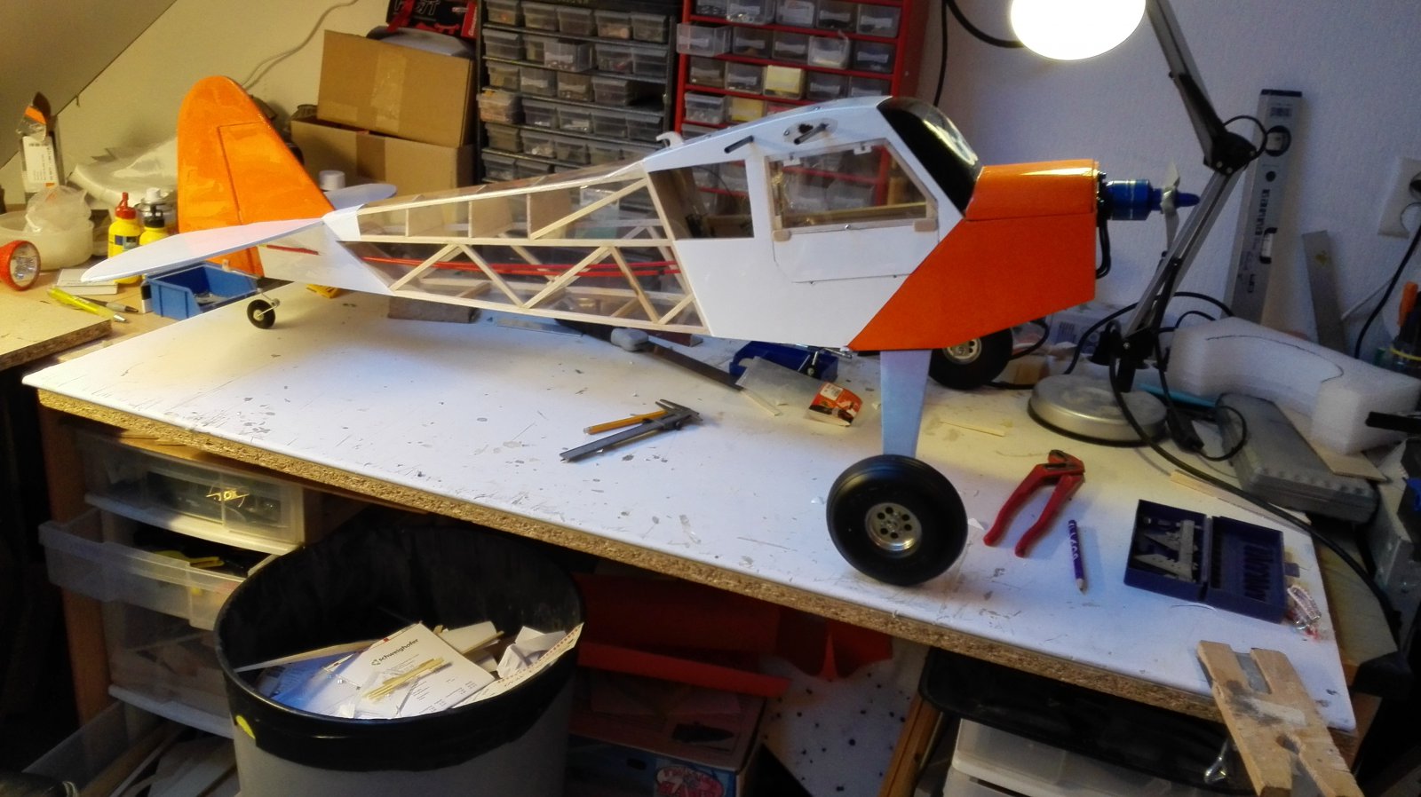

    Ik heb een tijd geleden een sleepkist geprobeerd te bouwen op basis van een Cub-tekening
    De folie was door de Bobber geïnspireerd ;)
    Mede door die korte staart en de enorme roeren was hij best gevoelig voor haken en moest ik er echt netjes mee sturen, met name langzaam vliegend, anders gebeurde precies wat jij ook had.
    Hij vloog uitstekend met een 4S setup, later naar 6S was er veel te veel vermogen. Los vliegend met weinig gas nog steeds probleemloos leuk maar vol gas met sleep gruwelijk lastig netjes rechtuit te vliegen.(wat voor zo ver ik weet een overpowerd-Cub-dingetje is en waarom het geen ideale modelsleepkisten zijn)
    Dit had wellicht verholpen kunnen worden door net als jij de romp te verlengen maar daar heb ik nooit zin voor kunnen maken en na een jaar stof verzamelen is de kist ge-recyceld.

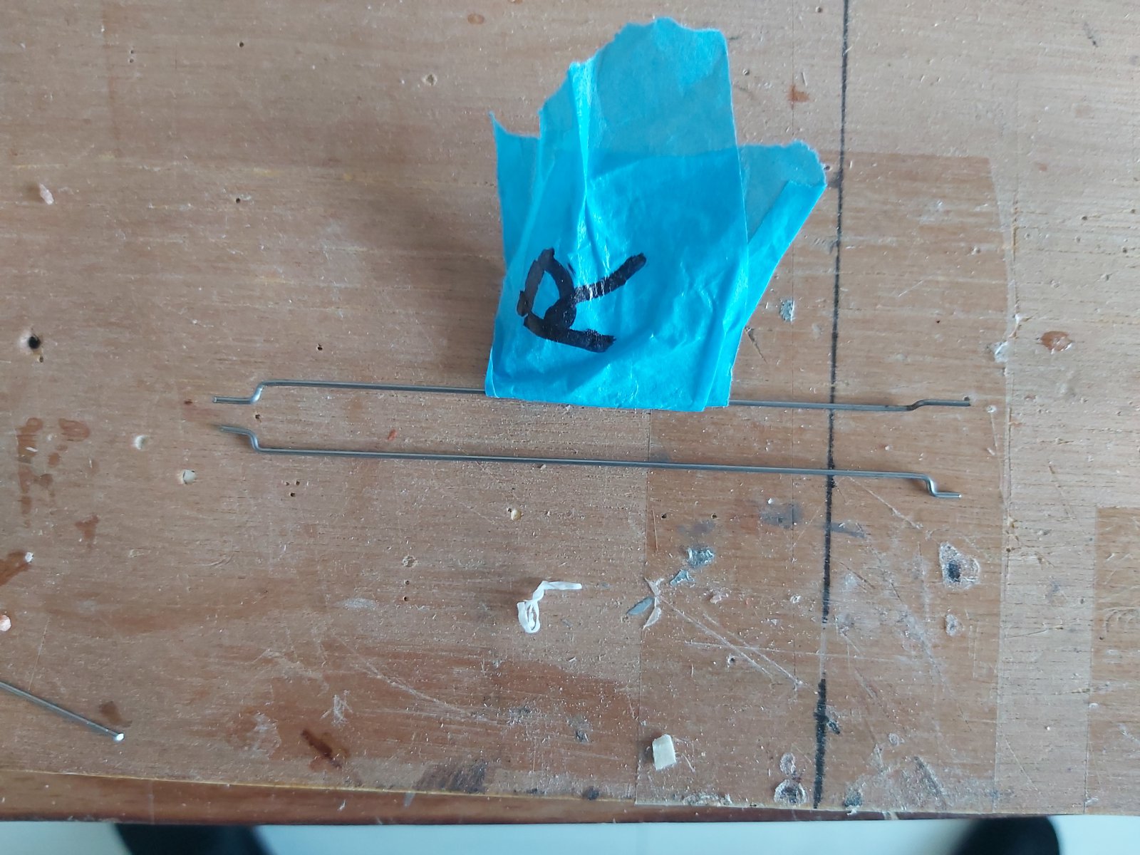

    Dat is helemaal niet nodig hoor! Je kan de ailerons gewoon op 1 kanaal houden.
    Je kan aileron differentiatie namelijk heel eenvoudig mechanisch maken.
    Vroegâh... toen we niet alles via de zender instelden moesten we dit soort dingen mechanisch oplossen.
    Scheelt je in dit geval geld voor een nieuwe ontvanger.
    Als je de hevels schuin op de servo zet, dan krijg je asymmetrische uitslag, en dat is precies wat je nu nodig hebt:

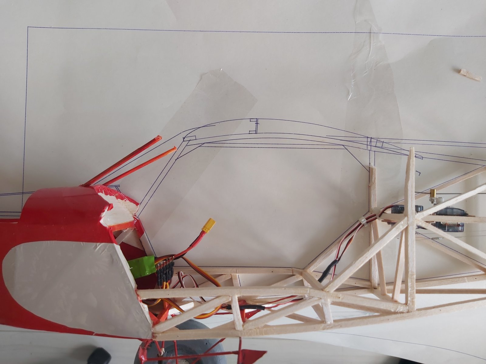

    Vanavond toch nog kunnen vliegen.. Eerst een nieuwe tekening gemaakt waarbij de vleugel aan de achterzijde 10mm hoger komt, daarbij een knik in de romp gemaakt, die heeft de echte Bobber ook... 20210722_174403.jpg Daarna de romp weer opgebouwd.. Het vlotte goed vanavond..
    Als laatste naar de ailerons gekeken om er diferentiatie in te krijgen. Eerst de methode van Ramses geprobeerd maar die werkte niet.. Omdat de servo,s gespiegeld zijn krijg op 1 servo een grotere uitslag naar beneden. Uiteindelijk een knik in de aansturing gemaakt en de servo-arm gedraaid.. Toen ik klaar was en het werkte kwam ik erachter dat ik ook gewoon de servo 180 graden had kunnen draaien.........
    Daarna via de zender de ailerons meer up dan down gegeven via een curve.. Dit werkt goed..
    Toen nog gauw naar de vliegwei.. Het waaide nog hard maar toch maar een poging gewaagd (kon niet wachten). Nou het vliegt zeer goed. De rolroeren werken perfect en hij vliegt rustig.. Ik heb weer een aantal video,s gemaakt.. Alleen tijdens het dalen op de flaps kwispeld die een beetje, maar daar kan ik mee leven..
    Ik ben redelijk tevreden...

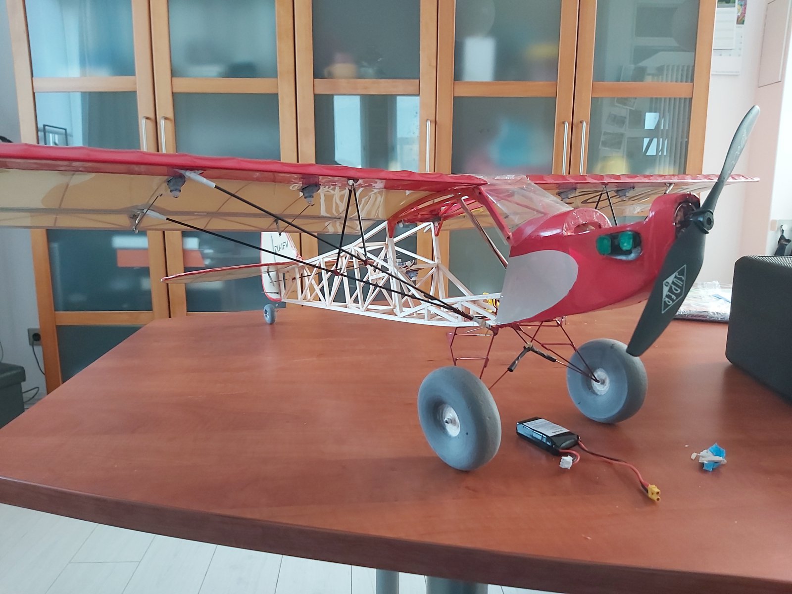

    Nu het weet dat het vliegt heb ik rust, dat is mijn eer te na en het lijkt op de foto erger dan het is.. Secondelijm is geweldig spul en met een paar stickjes zit alles weer zoals het hoort..
    Het zwaartepunt zit nog op hetzelfde punt als de avond ervoor, alleen heb ik nu meteen de accu fatsoenlijk vastgezet met klitteband.
    Ik heb nog zitten denken aan het "kwispelen" als ik de flaps vol uitzet, volgens mij zou het richtingroer iets groter moeten worden, voor nu laat ik het echter zo en ga ik eerst eens een tijdje vliegen..
