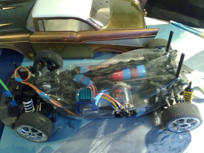

Maar ik heb vandaag iets gevonden dat perfect werkt!
Namelijk: een precies op maat gemaakte, stevige plastic zak die dan op 4 punten met een plakkertje vast zit. En doordat de zak bol staat komt deze niet tegen de de riemen enzo aan.
De onderkant plak ik dan dicht.
Het enigste nadeel zou kunnen zijn dat de regelaar en de motor weinig lucht krijgen, maar gelukkig blijft de mijne altijd lauw.
Wie een foto wil zien, moet dat maar even zeggen.

Hierbij de foto: (ik zal later proberen om de foto meteen zichtbaar te maken)
Modelbouwforum.nl - Fotoalbum van MaxiBas: Tamiya TA05 beschermen tegen steentjes/stof - Afbeelding
Het is een stevige plastic zak, die aan de voorkant op de veerbootbrug geplakt zit, en aan de achterkant door de bodyholes.
De voorkant op maat maken en kleine uitsparingen voor de besturing, en de onderkant dicht plakken, en op 4 punten vastplakken/kliteband/ magneetje mischien?? ;)
De zak staat bol, dus deze komt niet tussen de draaiende delen

Goede oplossing Bas, vreemd genoeg heb ik zaterdag 2 accupacks leeggereden op dezelfde parkeerplaats zonder enige problemen met spur of pinion tandwiel (enige verandering is dat de brushless eruit is en nu 27t tamiya motor erin met een ander pinion tandwiel (26 ipv 28).
