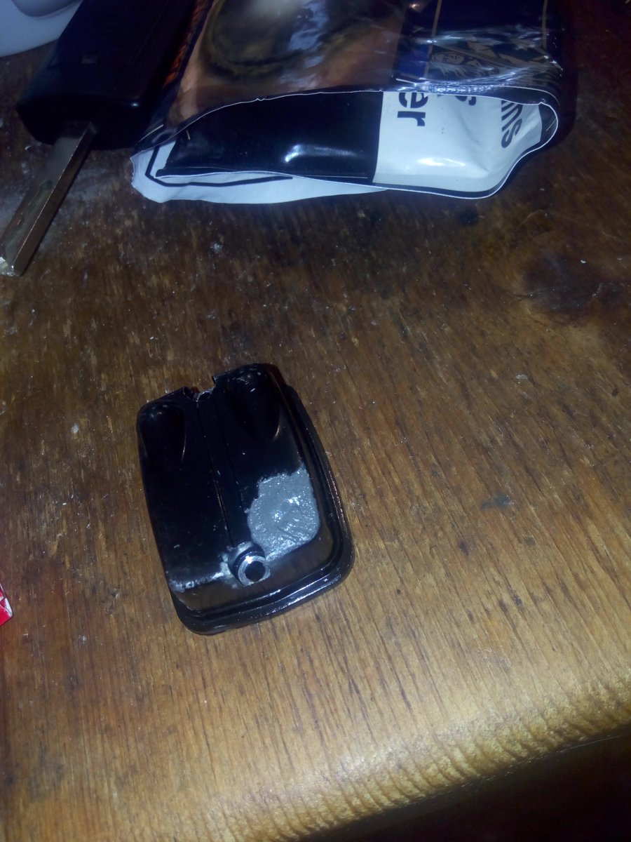

    En dan toch maar even in het kader van de WOB:
    Blijkbaar heb ik bij de vorige keer klepstellen of wellicht ander werk, dat weet ik niet meer, even een kleine hersenverstuiking gehad.
    Gisteravond zei er iemand op het veld "Heeeee, Bert, kom eens kijken?"....
    Nou ja, dat was dus dit:
    Een gat in het kleppendeksel van cylinder 2...
    Ik bleek met mijn suffe hoofd dat deksel dus achterstevoren gemonteerd te hebben, en dan is er nét niet voldoende ruimte voor het klepstelboutje.
    Hmmm:frustie::weetnie::hammer::stout:
    Nou ja... gelukkig heb ik ooit eens, héééél lang geleden, toen mijn vorige baas ons er allemaal uittrapte vanwege goedkopere Fillipijnen, een kleine kilo Belzona 1111 mee naar huis genomen, en dat is wat ik in dat gat gesmeerd heb, zoals op de foto te zien.
    Dat spul is dus hard genoeg voor een Dremel freesje om zijn tanden op stuk te bijten... :eek:

  12. Damien368

    Meer iets met dom en oeps...

    Kopstootje... ik kon met niets orginelers komen dan 'Bert-luck'
    Ofwel weer op 3 pootjes geland...
    Belzona... ik dacht aan een Italiaans dorp... parasollen, espresso en een beduimeld modelbouwblad uit een lokale winkel
    ... maar dit ziet er uit om uitgeslagen lagers life-time te herplaatsen op hun stek.
    Blijft dat eeuwig goed? Thermisch vast, en breekt niet los?
    Hoe zit dat! :)

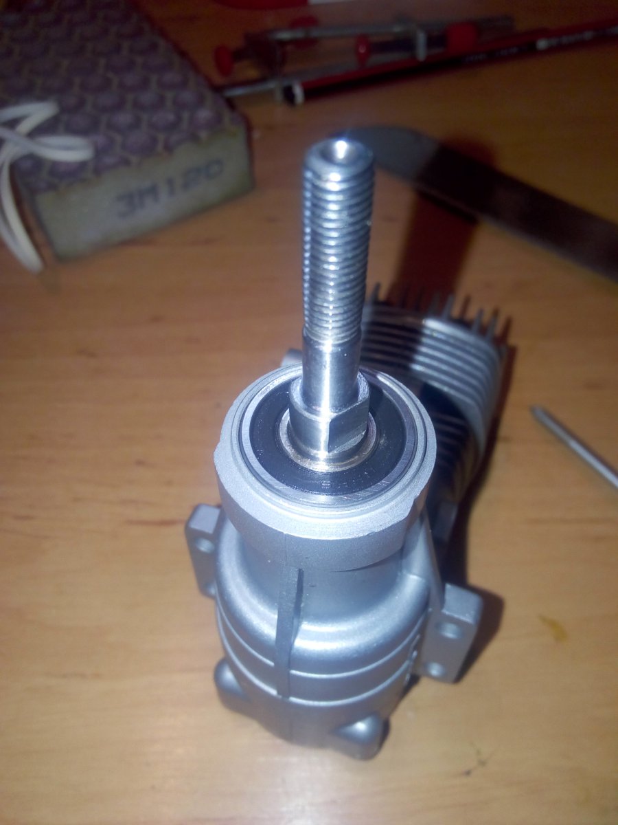

    Google het maar eens... super-stufje... Een reparatiemiddel dat goedkeuring heeft van Bureau Veritas en de Germanische Lloyd, én het American Bureau of Shipping, en er zijn maar heel weinig lijmsoorten met dergelijke goedkeuringen...
    Je kunt er gescheurde motorblokken mee repareren
    of ingevreten assen:
    Ik denk wel dat dit drupje Belzona gaat houden...
    Zo'n set van 1 kilo kost 190 euro, en dat maakt het ongeveer 20~30 keer goedkoper dan een setje UHU Plus E300... En UHU is goeie lijm, maar absoluut ongeschikt voor de dingen waar Belzona geschikt voor is...
    Laatst bewerkt: 14 jul 2020

    Carter wordt gestitched... Maar niet volledig.
    De eerste stitches gaan naar de punten waar de barst zich voortplant.
    Het boorgat en tap voorkomen verder scheuren. Vervolgens wordt er overlappend geboord en getapt
    met bout op bout op bout... Hier doen ze maar een aantal...
    Maar interessante materie! Absoluut!

    Nee... de boorgaten dienen om de scheur te stoppen inderdaad, de boutjes dienen om het gat met metaal af te dichten, maar daarna wordt de scheur zelf met Belzona gedicht... Er wordt niet gestitched, of met bouten en platen gedubbeld.
    Ik weet van een reparatie in het uitlaatgassenhuis van een turbo, die met Belzona gerepareerd nog een aantal maanden gedraaid heeft totdat het nieuwe turbohuis geleverd werd. Daar was een gat tussen de gassenkant en de koelwatermantel gevallen, en hebben we het gat dichtgesmeerd met Belzona, en met een boutje door hetzelfde gat twee platen aan weerszijden in de "natte" Belzona getrokken.
    Wat ik eerder al zei: nadat ik dit dekseltje dicht geplakt had, geprobeerd de binnenkant een beetje gladder af te werken met een Dremel freesje, maar die verloor er dus zijn tandjes op...
    MicropropSport en serge pot vinden dit leuk.

    Locatie:
    Odoorn, Drenthe
    Moi... dat is dus heel hard!

    Ja, of dat freesje is niet zo goed als ik dacht :D :D :D
    Er staat in de beschrijving dat het na uitharding bewerkbaar is met normaal gereedschap. Ik heb het met wat warmte (50~60 graden) laten harden, en het freesje maakte wel een beetje Belzona stof, en daarna opeens niet meer...
