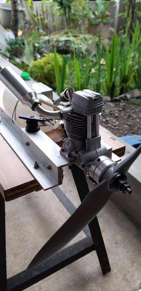

Ondertussen kreeg ik via FaecesBook dit toegestuurd vanuit Indonesië:
Met andere woorden: ik heb weer wat te doen, vanaf dat ik een voet op dat clubveld zet.
Dus de Dremel moet mee, en dan zal een uurtje, anderhalf uurtjes later max, Brutification Inc. zijn eerste schreden op de internationale markt gezet hebben :D :D :D

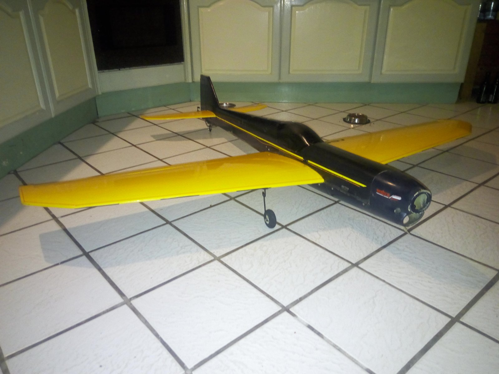

Daar is dan het nieuw kantoorgebouwtje, waar het volgende project zijn werk in moet gaan doen:
Een Saphir, met hooguit wat licht cosmetisch werk maar verder helemaal top en compleet.
De bedoeling is, om hier een 15 cc tweetakt op te gaan zetten (die zijn tegenwoordig even groot als een 10 cc), op benzine, en te proberen daar ongeveer gelijkwaardige prestaties uit te halen, bij gelijkblijvend startgewicht. Het zal mij benieuwen of me dat lukt....
Het jammere is alleen, dat blijkbaar ASP een tijdelijke productie-stop heeft (iets met verhuizing van de productielijn of zo) en vermoedelijk pas na Chinees Nieuwjaar (5 Februari) weer begint met uitleveren
Dank je! Is inderdaad gewoon een nette kist, strak en recht, stevig, met alleen wat kleine folieprobleempjes op de romp (25 jaar oud ongeveer, dus her en der wat gedelamineerd), meer heb ik er niet aan kunnen ontdekken. Volkomen normaal voor de leeftijd.
Hoogte en richting met closed loop kabel aansturing, mechanische retracts (die nog helemaal strak en rammelvrij zijn), gestuurd staartwiel.
Metalen spinner, en ik kreeg terloops van Henk drie verschillende props mee om te kunnen "finetunen", 11 x11, 12 x 11, 12,5 x 11
Motorophanging in rubbers, opvallend veel ruimte voor tank en ontsteking (kist ziet er van buiten heel erg slank uit, maar heeft plenty ruimte van binnen).
Ben er wel wijs mee.

Heb gelijk bij Just engines een vonkendoos besteld (zoals jij dat altijd noemt).
En zie ook bij de vorige mail uit Indonesië hoe het gemonteerd zit.
Als het op de YS160 zit mail ik wel weer hoe het werkt.

Mooi hoor ! Als jij daarmee gaat vliegen raak je hopeloos verknocht aan dat model.
Als ik wist dat Henk deze nog had, had ik hem ook graag overgenomen.

Hoi Henk, wat ik gisteren al zei: Ik ben onbekend met de YS en hun brandstof systeem (dus de afstelmogelijkheden er van) maar voor de rest ben ik er 100% van overtuigd, dat dat gewoon goed gaat werken. En het stelt geen fluit voor, zo'n ontsteking installeren. Ik doe er tegenwoordig minder dan anderhalf uur over, van uitpakken van de doos tot draaiende motor (en het meerendeel van die tijd is de droogtijd van de UHU Plus).
Let wel even op bij het plaatsen van het magneetje: vroeger kon je de Hall sensor in het huisje omdraaien, dus maakte het niet uit hoe de magneet zat. Tegenwoordig zit die sensor ingegoten, en ik weet niet of het tegenwoordig een omnipolaire sensor is, dus check van te voren dat je een vonk hebt voordat je de magneet vastlijmt. (en zet nooit spanning op de ontsteking ZONDER bougie in de kap....)
