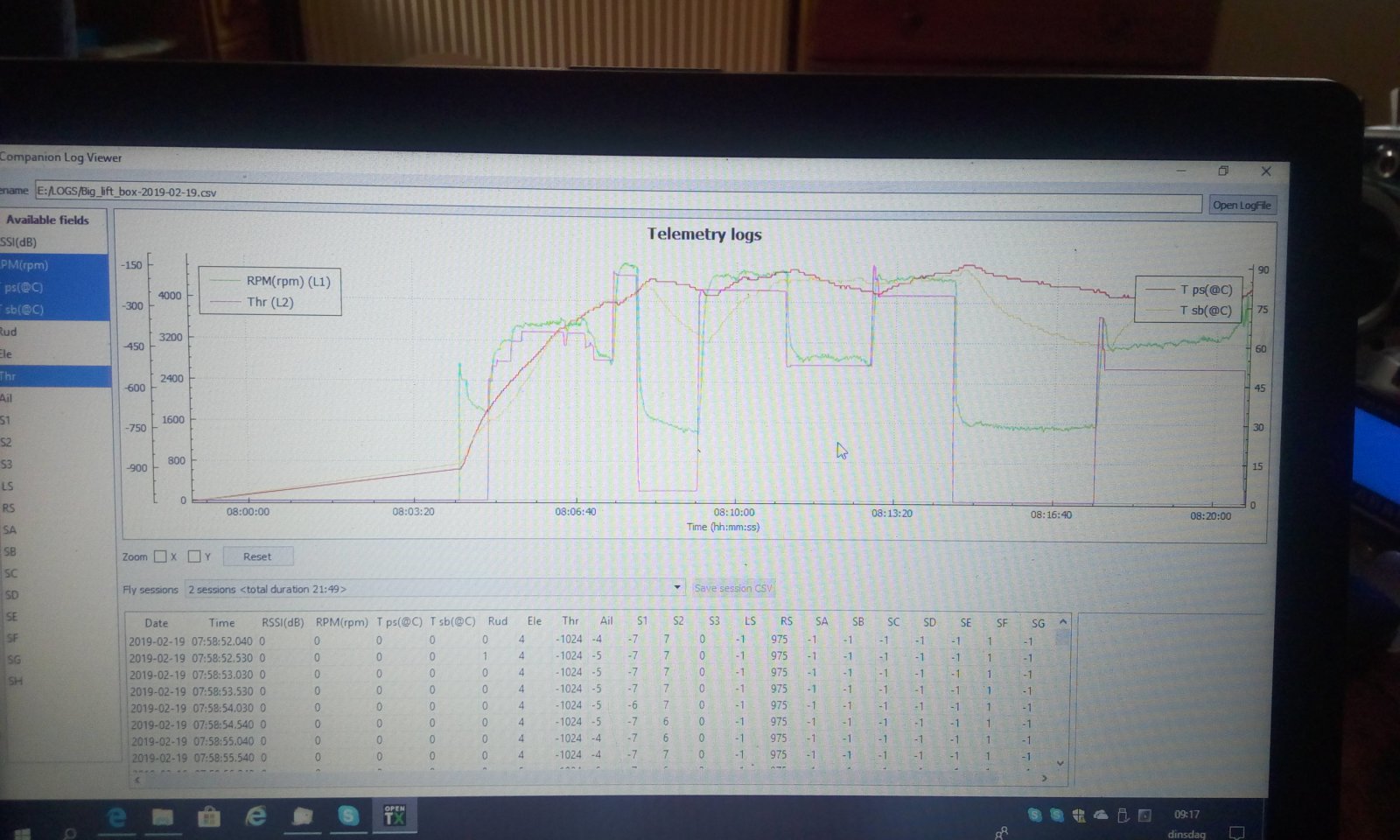

Een testrun vanmorgen achter huis:
Testrun was niet over het volle gasbereik, maar te zien is dat boven de 3000 toeren de cylinders mooi gelijk lopen, daaronder zakt de rechter cylinder weg in temperatuur, wat overeen komt met de reeds heel ver in het verleden opgemerkte asymetrische olieverdeling bij stationair, waar ik nog steeds wat aan moet doen:oops:.
Hoe dan ook, de mogelijkheid om te loggen is weer een extra dimensie aan het ombouwen van methanol naar benzine...
