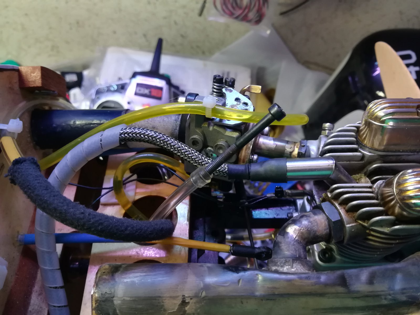

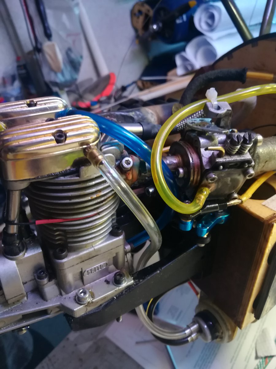

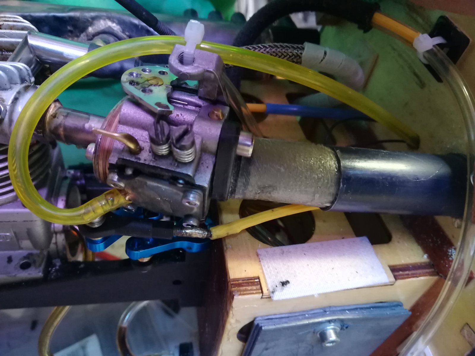

Hier de loop met kap, totaal niet naar mijn zin . Geen mooi oppakken , toeren die instorten bij vol gas . En bij gas dicht motor uit. Keiharde drukproblemen dus. Daarbij had ik zoals origineel de carburateur hangend achter de motor. Dit resulteerde ook in een slecht startende motor .
Dus opnieuw in de steigers.
Carburateur recht achter de motor en lucht uit de romp dus ook drukreferentie uit de romp. Het resultaat gasservo vertraging kon ipv 1,4 sec terug naar 0,5 sec. De naalden konden ook een halve slag dicht .
Dus met resultaat geen verschil meer met of zonder kap. Ik vind hem nu pas goed om te vliegen

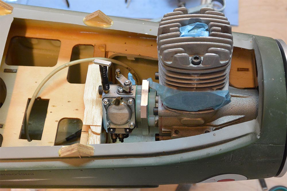

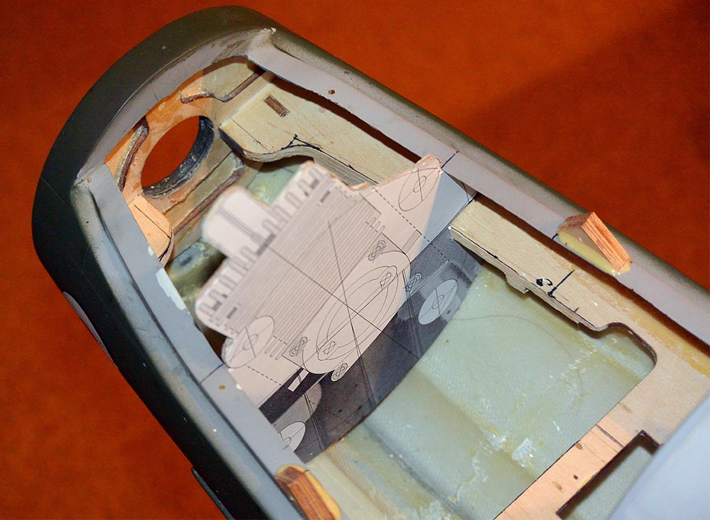

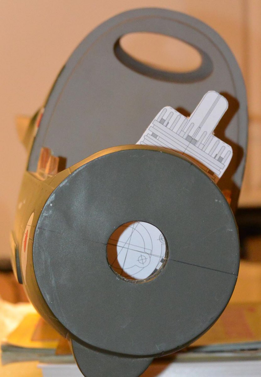

Mijn gevalletje... Dit is nog puur de verkenningsfase P40 + Moki 20cc Airworld. De carb en het luchtfilter dat naar achteren komt te steken.
Aftasten met een maat-kartonnetje met motor-contour... De 4 grote dotten zijn de posities voor de silentblocks.
Concept-idee het voorste lagerhuis/cup van de motor de af te hangen in oliekeerring als zwenk-begrenzing... wellicht een dubbele voor de sterkte...
Zo kan de motor ook niet ontsnappen?
Motor staat scheef omdat de uitlaat dan centraal naar achteren steekt... en de bocht heel netjes binnen de cowl past zonder daar dan iets weg te hoeven hakken.
Dat heet geluk!
Wel zal ik er hitteschild moeten aanbrengen, anders verbrand het epoxy... bron... een oude haarföhn...
daar zit een heel mooi strak vel geimpregneerd alu coated glasdoek in. Vrij broos en crispy.
Ik denk dat de inbouw van een Roto RM 25V makkelijker was geweest dan de Moki. De luggen aan weerszijden van de motor acht ik nogal slap voor montage.
Dus het kan dan alleen een carterdekselhouder worden... weer ook nog koellucht langs moet... zucht...

Ja... absoluut... zie schets hieronder... die lucht moet ik goed op die motor gericht zien te krijgen... schotten of een airduct en de uitstroom moet ook veel beter gaan worden.
Zaag moet nog flink in de romp worden gezet...beziet. De motor zit maar magertjes in de koelribben. Die mag zeker niet te heet worden.
Motor weggedoken achter de spinner en... die cup-holder daarachter moet een veel groter tochtgat gaan worden... De uitlaatpositie met nep uitlaten wil ik ook open gooien. Gaas er in... mits de lucht op de juiste plaats kan komen. Ook de schaal-carburateurinlaat boven op de neus kan een luchthapper voor koeling worden. Eigenlijk een vertraging er op zetten. Dan kan de motor verder zakken in de kinnebakkes :)

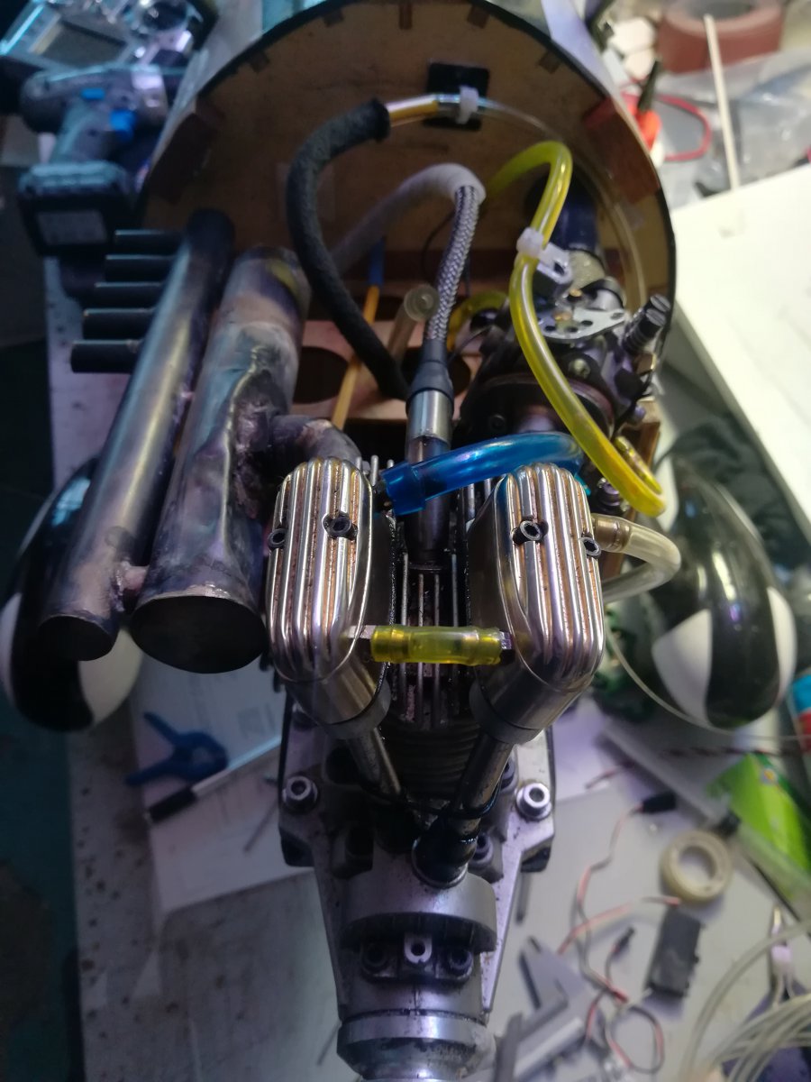

Na wat draaiuren de klep deksels gelicht . Bizar weinig olie Bij de tuimelaar van de uitlaat. Dan maar de carterventilatie via de klep deksels laten lopen zoals in het echte bedrijf.
Ik vermoed dat de olie van Castrol minder draagt in de lucht dan bijvoorbeeld de Klotz .
Maar het kan ook zijn doordat de motor nu nog maar 1/5 verbruikt tov tijdens de gloei plug waardoor er minder olie door komt per lucht hoeveelheid
