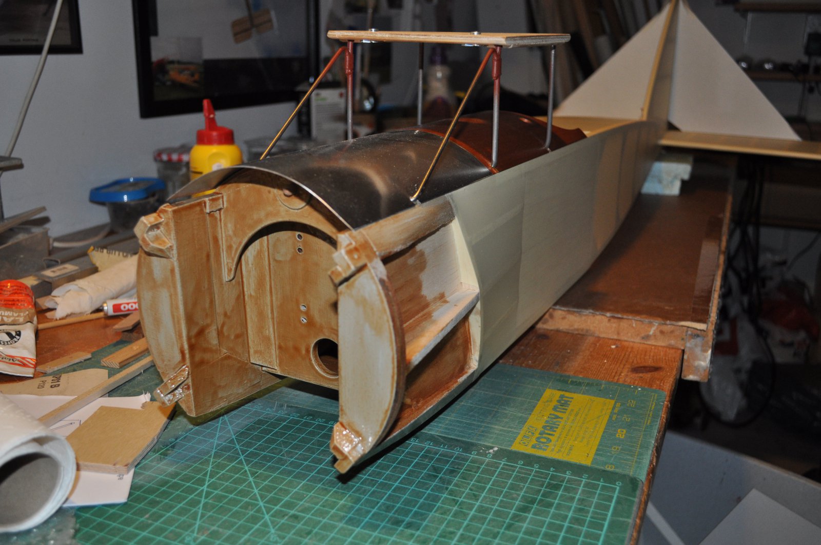

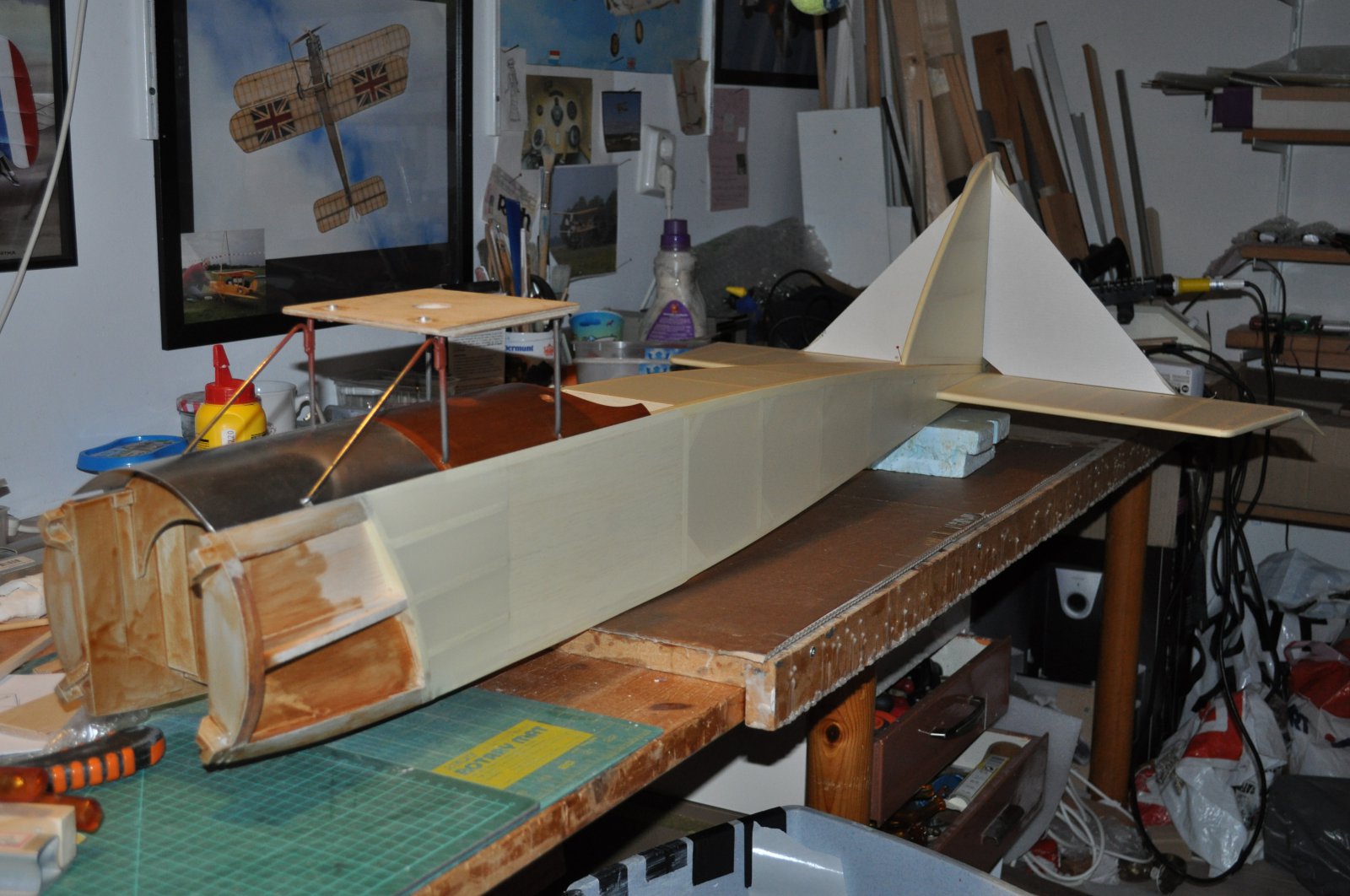

Toch maar weer de draad opgepakt na een kleine terugslag in de bouw van de Duke.
Had het motorcompartiment keurig in de grijze grondverf gezet om deze daarna met 2K lak brandstofbestendig te maken.
Blijkbaar was het goedje wat oud geworden want het kleurde al bruinig bij het mengen.
Toch maar instrijken, tegen beter weten in :hammer:… affijn dat duurde dus 2 weken voordat het een beetje uitgehard was... :mad: en fraai is anders
Nu ja, het moet er maar mee :(

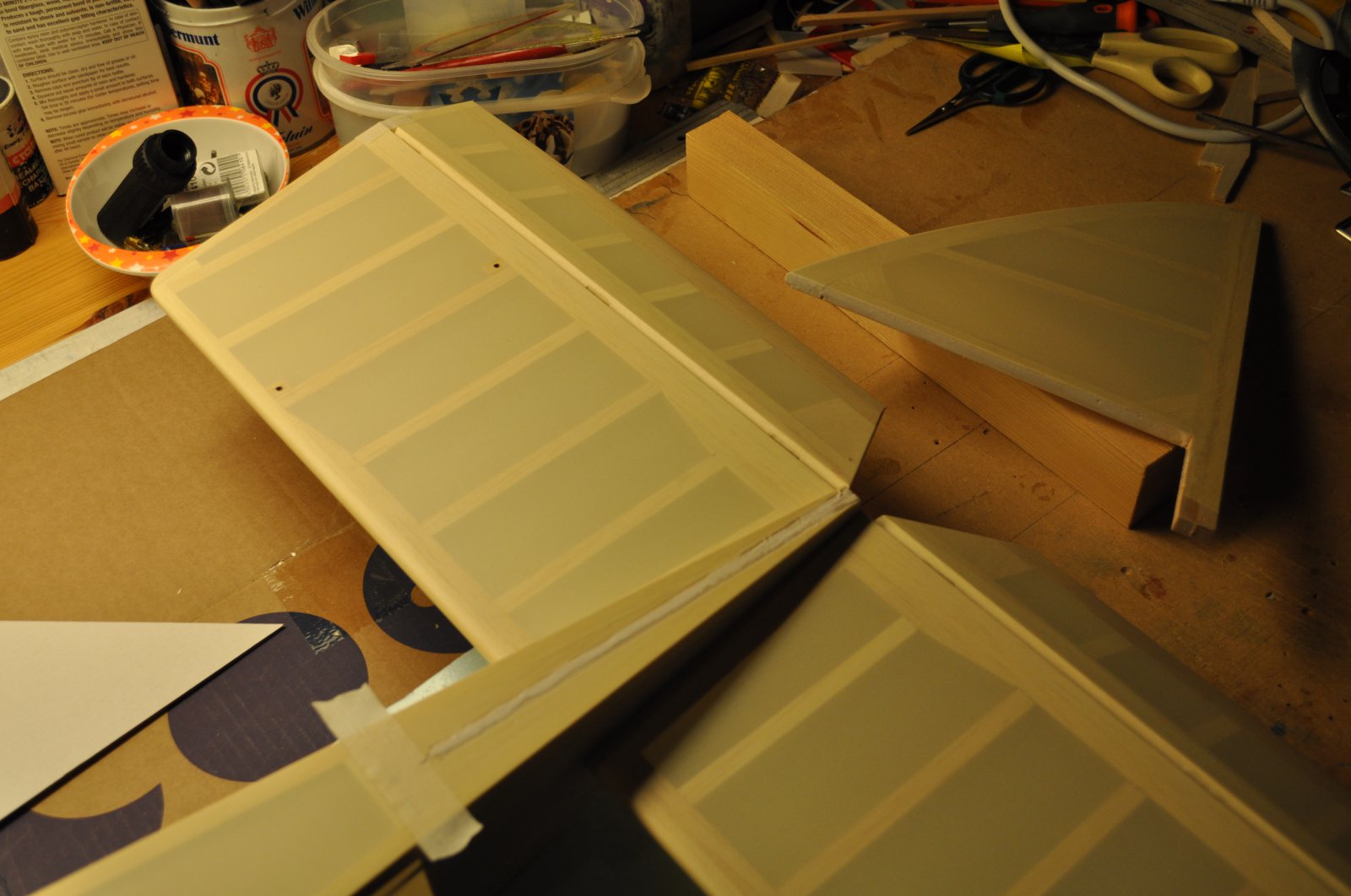

Verder wel vorderingen gemaakt met de romp en de staartsectie
Hier wordt de vin op zijn plek gelijmd
Haaks uitlijnen met hulpdriehoeken
En hier het mislukte schilderwerk bij het motorcompartiment
Gelukkig is dit nauwelijks zichtbaar als de kist op het veld staat moet je maar denken, dat is dan weer een lichtpuntje ;)
