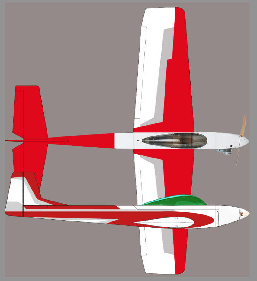

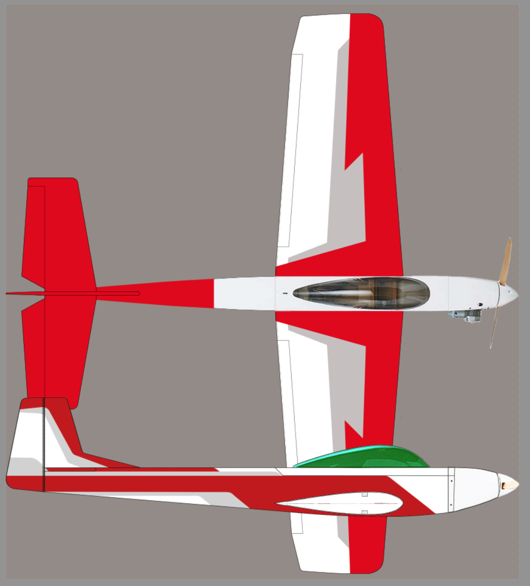

Oogst van wat gepuzzel gisterenavond... screendumpjes...
Inspiratie was een beetje op... anders... linialen en Japanse-breekmesjes kunnen
het patroon wel aan... ik puzzel nog even verder...
Door die Z-vormen iets meer Kaos... dan die er onder...
Deze is iets ingetogener. Nog steeds hoekig... meer vlakverdeling dan vorm...
Kijken of her en der een ronding iets doet...
hoewel op 15 meter afstand wordt detail al rap minder :)
Gr Bas
+1!, de bovenste ziet er, in ieder geval op papier, het beste uit.
Bij de onderste zou ik persoonlijk die "Z" uit de grens tussen rood en grijs weghalen, en het grijs doortrekken tot de tip, en ook taps toe laten lopen naar de tip toe.
Komt wat "consistenter" over (past het wat beter bij de vlakverdeling van de romp), want nu is het net alsof romp en vleugel door twee verschillende mensen ontworpen zijn zonder dat ze van elkaar wisten wat ze aan het doen waren.
Persoonlijk vind ik ronde lijnen in de kleurstelling zelden echt mooi, en ze kunnen het perspectief nogal vertekenen in de lucht...
Met wat je schrijft komt dan hier in de buurt Bert...
De hoeken worden rondingen... zelfde stijl als staart...
Daar is een reden voor... ezelsoren... met ronde hoeken
heb je minder last van indringen brandstofresten...

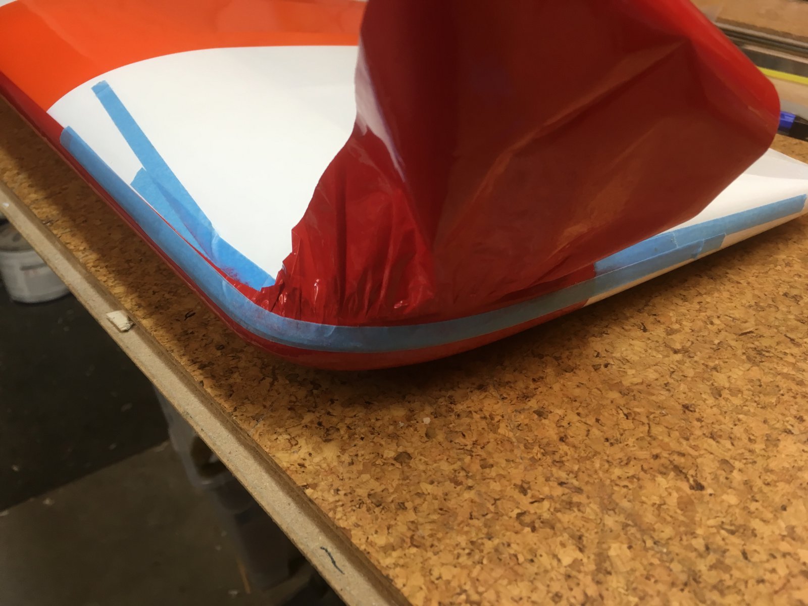

Hoe heb ik het gedaan? Wel...
Blauwe Tesa-schilderstape over zekere lengte in vier lange repen gesneden.
De stroken over elkaar geplakt, een voor een de bocht om via een optische lijn met de voorlijst, rode folie.
Beetje immermans-oog, de eerste reep en dan strak de tweede strook erover.
Even strak als de onderliggende zien te dubbelen... zo goed mogelijk.
Dan de bout op 160... gewoon heet.
De folie de hoek om sjorren van de tip. Net iets meer dan de koordelijn van het profiel, gelijk
aan de neuslijst over de blauwe tape heen...
De folie begon op den duur een beetje dood te worden op kleefkracht, De witte folie van de onderkant zie je ook een beetje terug... de rode kleefstof te wijken/weggeperst,
dus kleine vlekjes zitten er wel onder de folie.
Om in het hoekje bij de voorlijst, waar je minder grip hebt op de folie met je handen, meer grip te krijgen, plak je Tesa-tape en vouw je dubbel... als het maar goed plakt... en anders nog wat meer... en zo meer houvast.
Heb je te folie tot aan de tape-zoom er over gedwongen, geeft dat een reliëf in de folie zichtbaar.
Dan tape je 2x weer dunne repen, maar dan over de vers omgezette folie.
Je volgt zo goed mogelijk de onderliggende contour van de tapestrook...
Langs de tweede tape-zoom kan je snijden als een liniaal. Das de grap.
Net genoeg om een beetje op te leunen en richten.
Snij je te diep, snij je in de onderliggende tape. Edoch...
Je zet het scheermes op de folie die gelost moet worden, strak langs de zoom.
Insnijden doe je dus niet.
In plaats daarvan trek je het sjordeel langs het vlijmscherpe scheermes-blad, zeer behoedzaam.
Doe je dat goed ‘breekt’ de folie vrij strak langs het mes.
Bij elke cut schuif je een beetje bij beetje verder op.
Tot slot trek je de onderliggende tape weg. En nog even met de hete bout langs de rand van de afsnede.
100% is het niet... maar kan er wel mee leven. Vast meer trucjes. Maar deze kwam nu het beste uit de mouw geschudt.

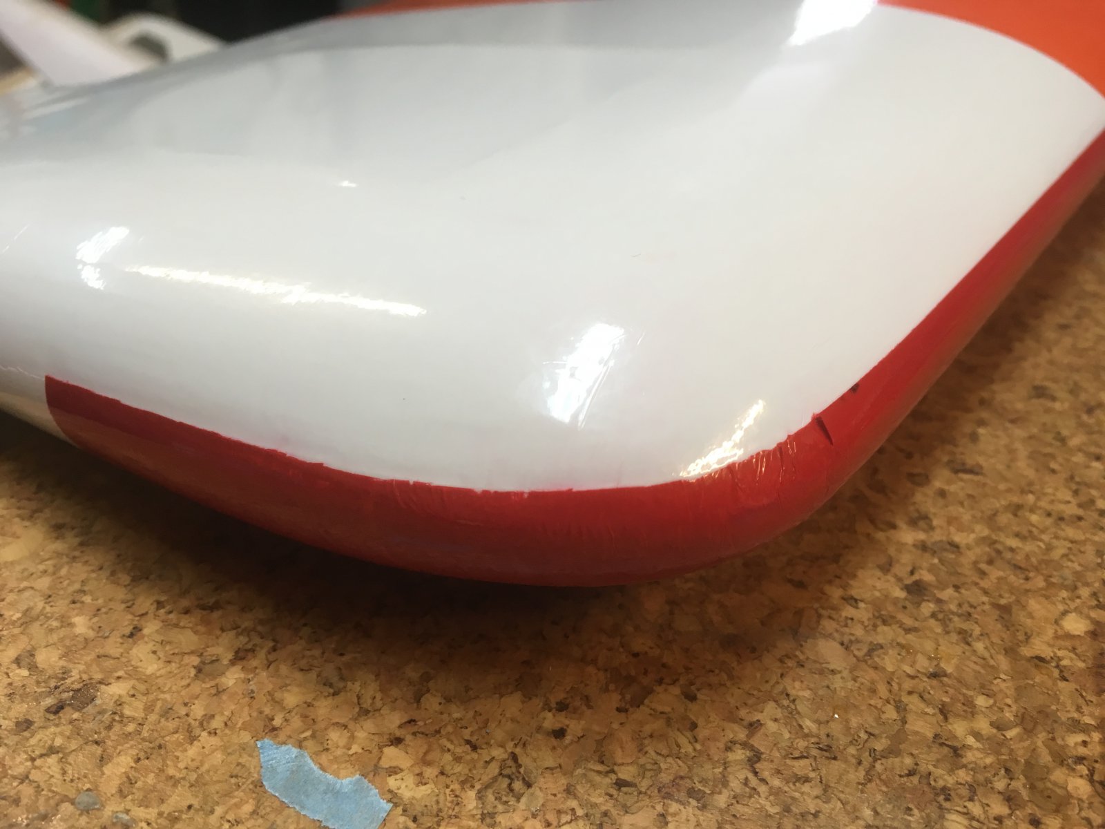

Doordat de Ora-kleefkracht beetje discutabel is geworden op de tips, zal ik langs die overgang
maar wat CA laten lopen. Beste dat dan maar weer met reepjes tape er langs, maskertje,
opdat het geen kliederbende wordt met zakkers over de vleugel... een keurig strak strookje lijm... moet lukken.
Het scheermesje aan 1 kant beschermd met tape...
Alleen daar snijden waar nodig... niet in de fikken! Echt scherp!
Dat braampje laat je dan maar zitten.
Lijmen en dan een beetje wegpolijsten. Drup CA na...
Het restje folie... bij het moeilijke hoekje een stukje tape of meer.
Met de folie elders op hitte heb je dan toch iets meer grip om de bende op spanning te zetten...
met tape en hitte kan je ook folie terug takelen die te veel weg gekompen is.
Bijvoorbeeld een strakke folie overgang van een voorlijst... Bij de tweede vleugel vandaag
moest ik via die weg de rand weer een beetje in lijn terug strekken.
Zodoende door met vleugel nummer twee, kijken of het gelijkwaardig lukt...

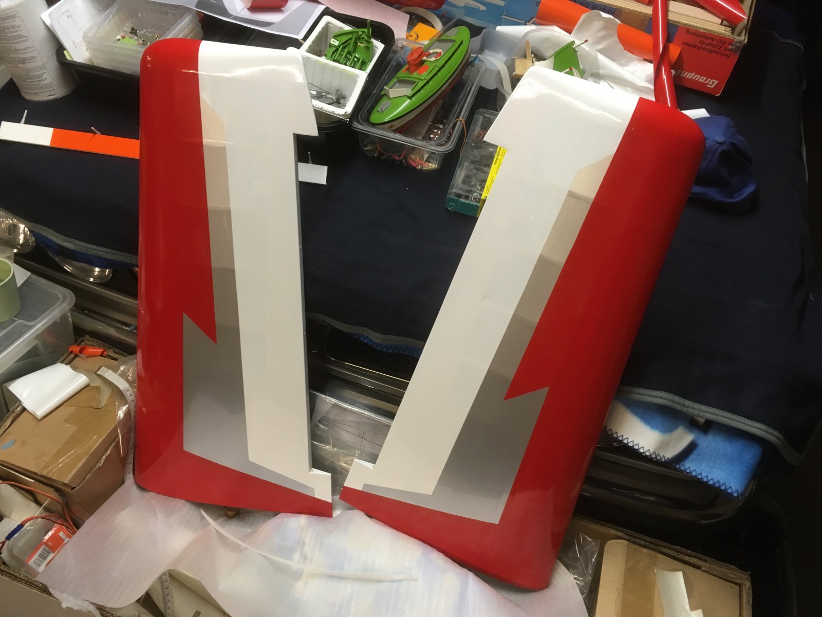

Tevoren de maat aftekenen met dubbel beplakte tape (nog de linker vleugel)
Dan kan het sjorren beginnen...

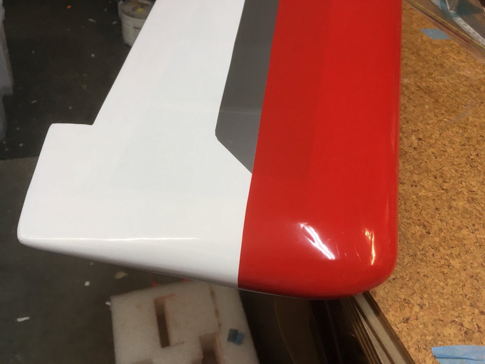

En dan als afsluiter die lastig te dwingen vleugeltip... Weer een tape-zoompje over de folie,
daarlangs het scheerblad plaatsen, om de folie af te snijden/trekken...
Met de folie er af... met tape en al nog even de fikkend hete bout er op...
De rode uitgelopen kleefstof weg poetsen met een lap aceton.. klaar.
En dat hele smalle randje is dan toch heel lastig in de uitloop...
Bij deze vleugeltip verloor ik de trek-folie...
dus een lichte waggel...Beter daar nu van af te blijven...
Swing! Kleurrijke pret! Top!
